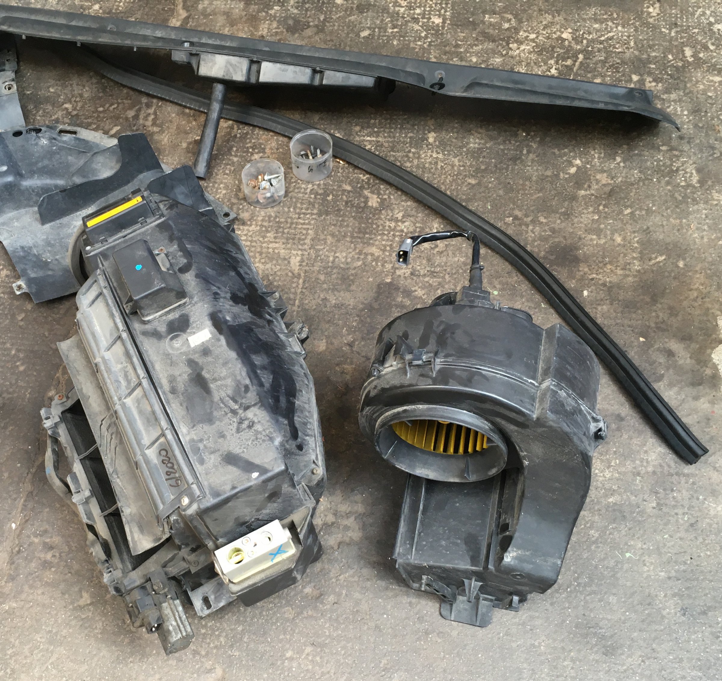

Mein Innenraumgebläse quietscht auch (nicht nur bei den Fahrten zurück aus Belgien). Meine ersten Anläufe, das Teil aus dem 9000er zu bekommen sind leider gescheitert, weil das Teil riesig ist und im Aquarium kaum Platz. Lässt sich das Gehäuse nicht teilen und dann rechts herausfummeln? 3 Clips habe ich wohl gefunden, aber irgendetwas unten hält es wohl noch zusammen. Die Anleitung von marbo ist leider nicht ganz für mein Modell passend. In seinem Turbo hat er deutlich mehr Platz, als ihn mir mein 95er CS bietet.
Hierzu gibt es bereits seit vielen Jahren eine DIY-Anleitung von marbo:
https://www.saab-cars.de/threads/9000-anleitung-tausch-geblaesemotor-und-waermetauscher.16647/
die ich gerne regelmässig damit ergänze, dass die Leerung der Klimaanlage und die dadurch mögliche Trennung der Leitungen am Expansionsventil
diese Arbeit wesentlich erleichtet und zusätzlich die immer(!) notwendige Renigung des Klimatauschers ermöglicht.

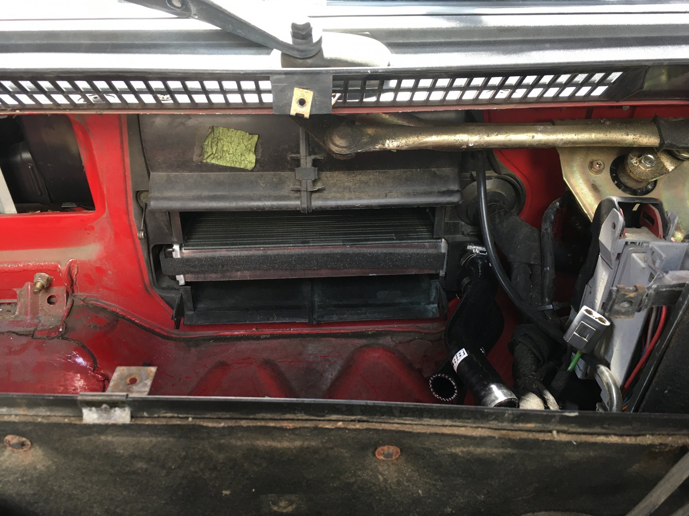

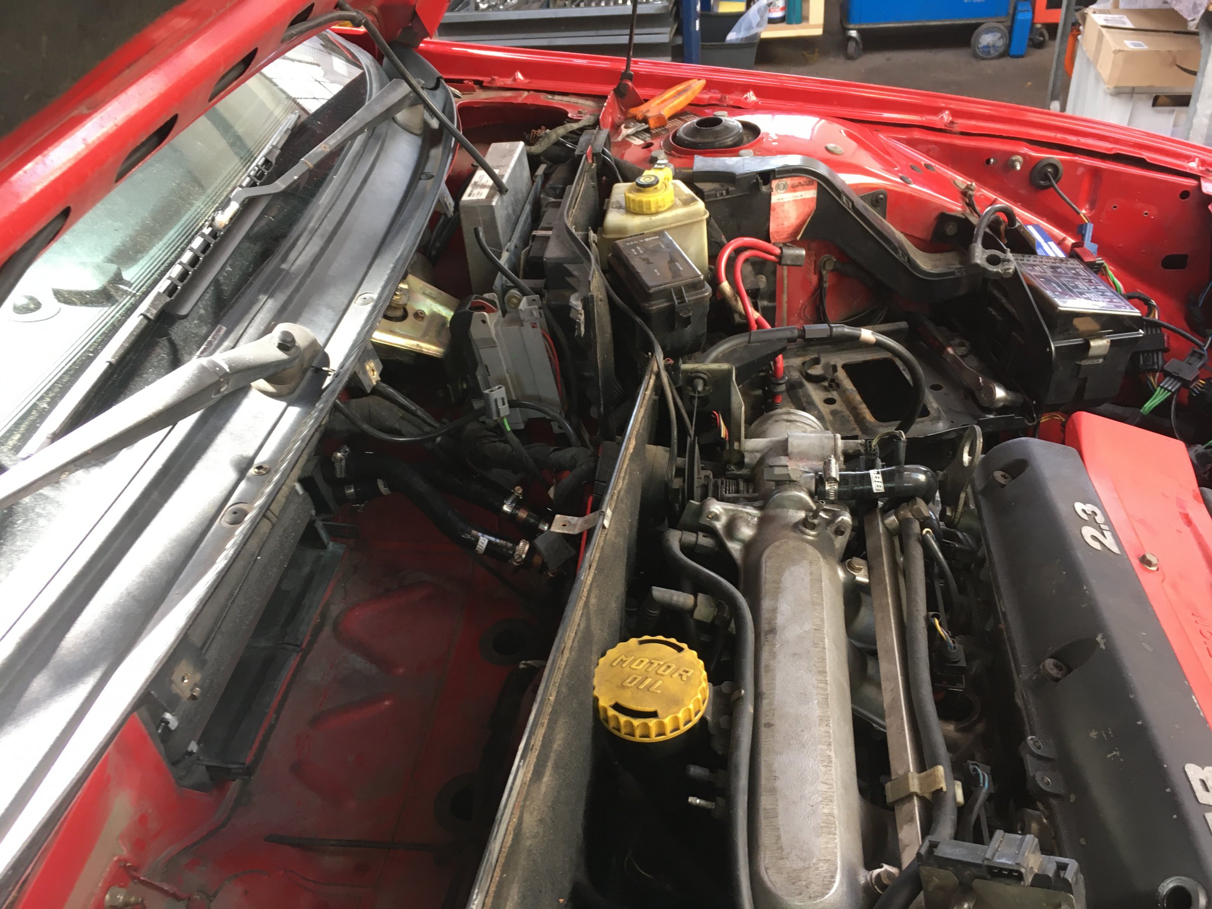

Und der letzte Satz in #6 gilt immer noch:
Lasse die Anlage entleeren, trenne die beiden AC-Leitungen zum Tauscher, dann ist der Ausbau recht einfach.
Und erneuere bei der Gelegenheit auch gleich den Wärmetauscher der Heizung (!!)
Hier noch ein paar Stimmungsbilder dazu:
IMG_5940.thumb.JPG.fe80166b6bf6780267aa9c5507e405eb.JPG IMG_5934.thumb.JPG.d5c3d844f3f926b966e9f41f9c25e82f.JPG [ATTACH=full]231464[/ATTACH]
