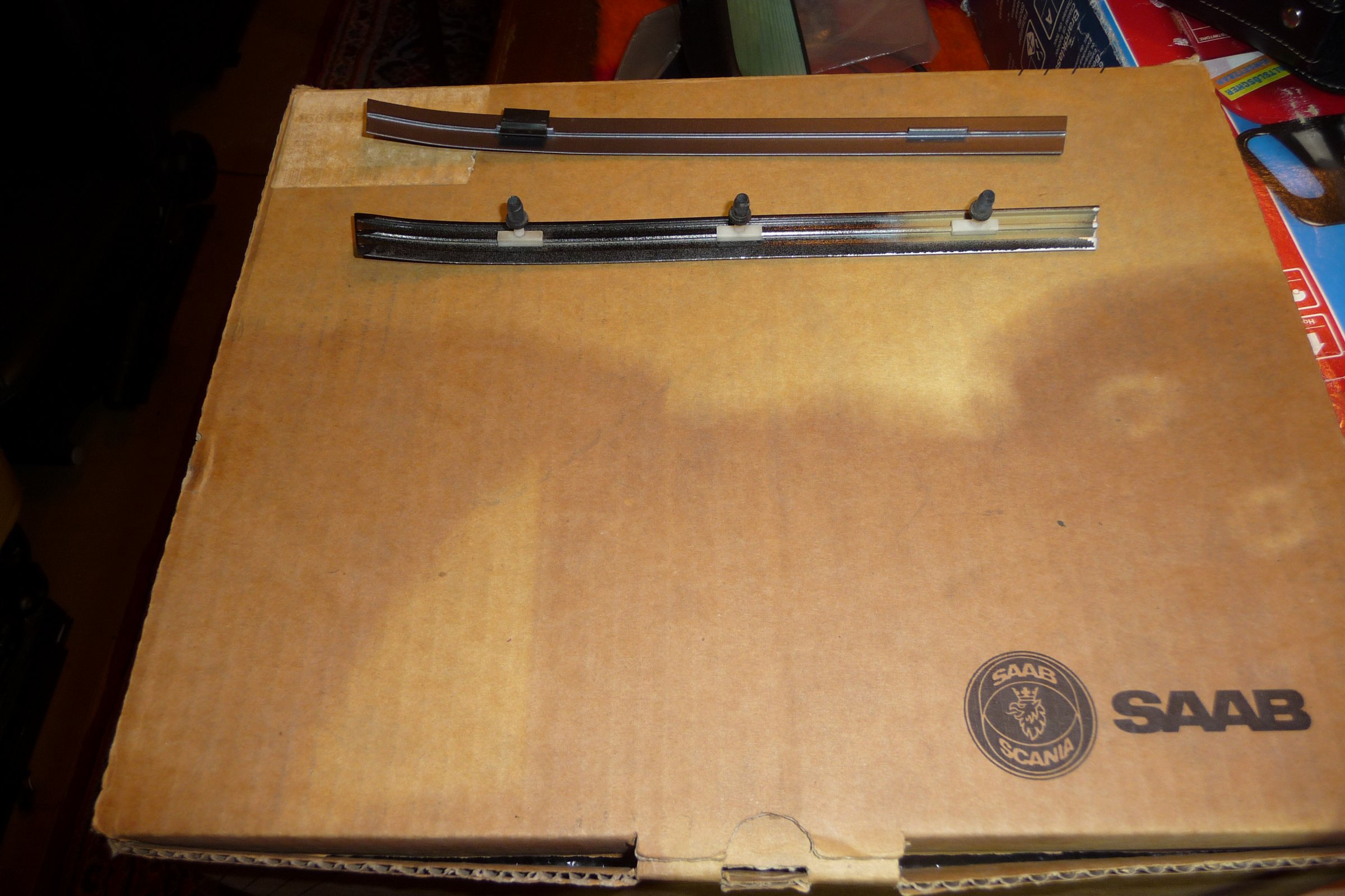

Die Leisten im Angebot sind vom 9000 CS und die sind schmaler als die für den 9000 CC benötigten. Die werden auf jeden Fall nicht perfekt passen.
Außerdem gibt es zwei verschiedene Ausführungen beim 9000 CC. Auf dem Foto oben, die in odoardograu lackierte, ist auf das Dach geklemmt mittels des aufgesteckten schwarzen Plastikteils (auf dem Foto ist nur eines von beiden drauf). Die schwarz lackierte ist in drei Löchern im Dach gesteckt und entspricht von der Ausführung der 9000 CS-Version.
Im Modelljahr 1991 wurde ab einer bestimmten FIN/VIN die Version der Dachleiste geändert. Man kann auch nicht die 3 weißen Plastikteile der gesteckten späteren Version auf die Mittelnut der früheren Version schieben, weil die Mittelnut nicht so stark ausgeführt ist, so dass das weiße Plastikteil nicht auf der mittleren Nut hält. Hast Du die frühere Version, wird es mehr Gebrauchtteile geben als bei der gesteckten späteren Version. Letztere Version wurde nur in den USA noch im Mj. 1992 und in Schweden auch noch im Mj. 1993 so beim 9000 CC verbaut.
Sehe gerade, dass anhand Deines frühreren Posts Du wohl die erstere Variante benötigst.
