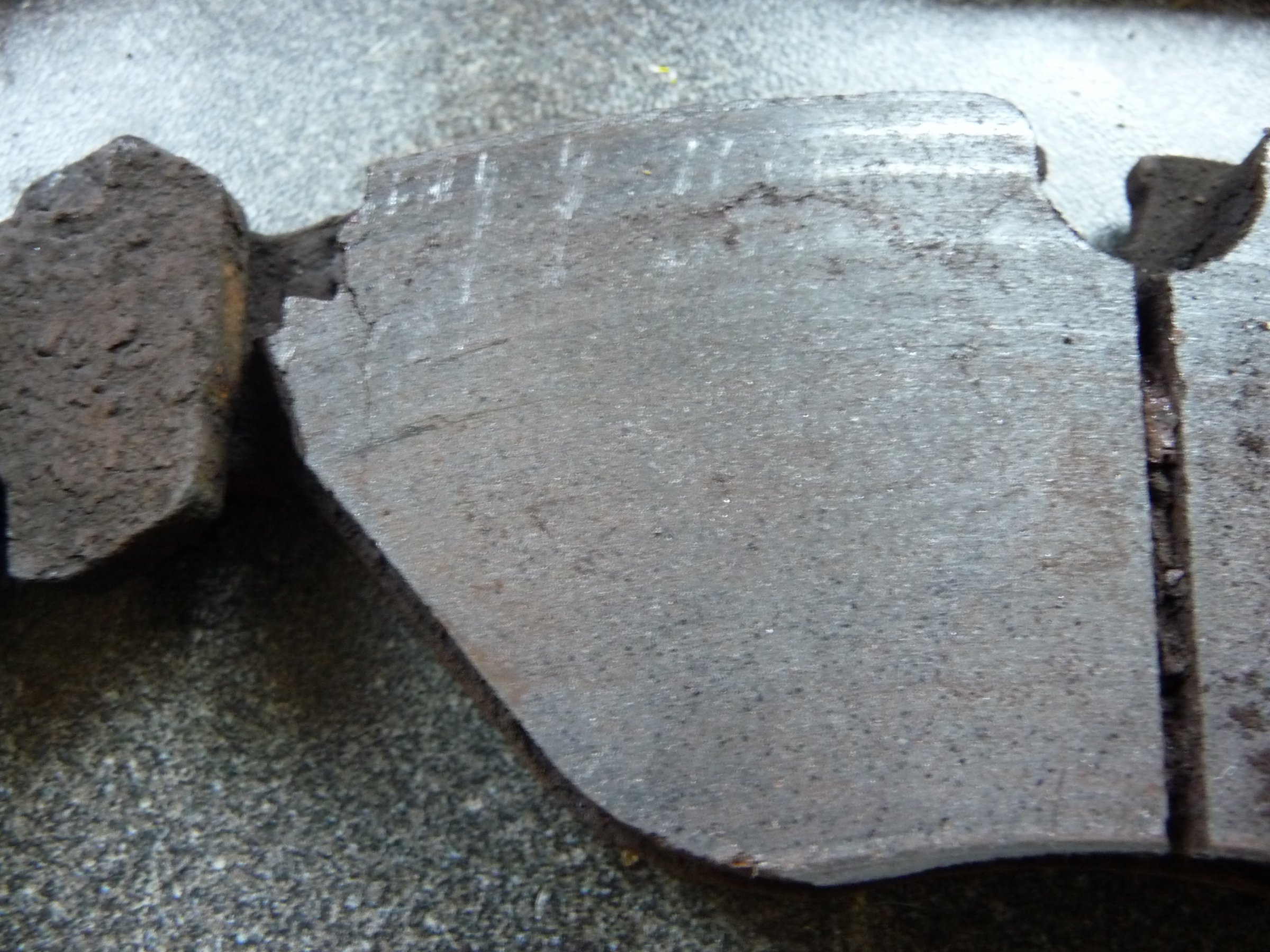

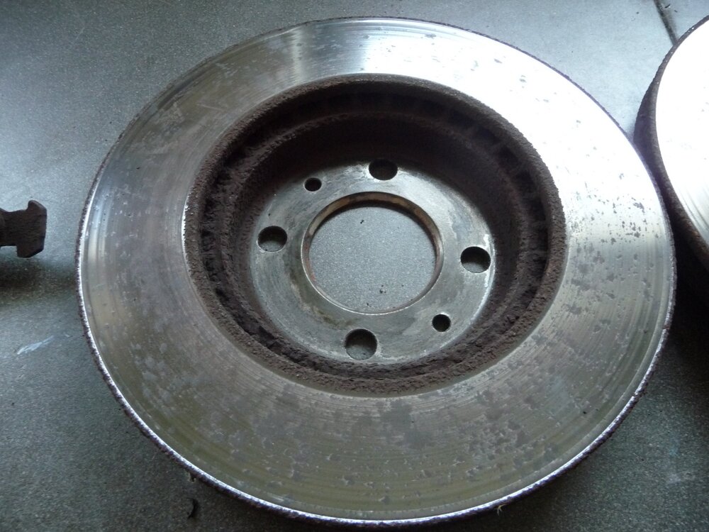

Hatte ich auch zuerst gedacht, zumal ich mich erinnere, dass es augenscheinlich verklebte Originalkartons waren. Aber so ein Bild nach wenigen tkm? Ausgebrochene und gerissene Beläge, Riefen und Auswaschungen auf der Scheibe, leicht blau angelaufen, rubbeln. Bei eher ruhiger Fahrweise (Pendelei mit 120-130, 100km/Werktag) und viel "rollen lassen" bin ich schon etwas erschrocken. Will mir gar nicht vorstellen wie das nach "richtiger" Benutzung ausgesehen hätte.
:eek::confused: Das sieht nicht gut aus...
Die Brembo.Beläge die ich hatte waren nicht geteilt...
Wie gesagt schon einige Sätze verbaut, nie ein Problem gehabt..
Hm, nicht gut. Aber nach wie langer Zeit und was für einer Nutzung?
Nutzung steht oben, schätzungsweise 1,5 Jahre und 12tkm verbaut.
