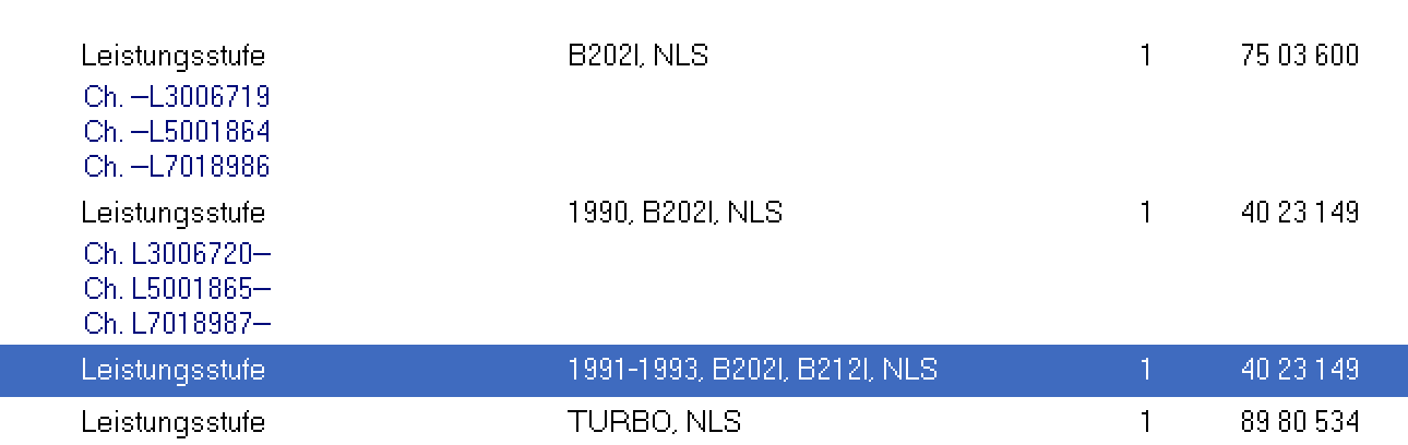

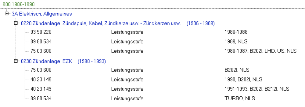

Die späten Turbos laufen nur mit dem Modul mit 0227100147. Ein adäquates Neuteil habe ich bisher nicht finden können. Meines Wissens nach gibt es nur dieses Bauteil nicht mehr neu von Bosch.

Hier mal eine Aufstellung der SAAB Teilenummern aus dem EPC.
