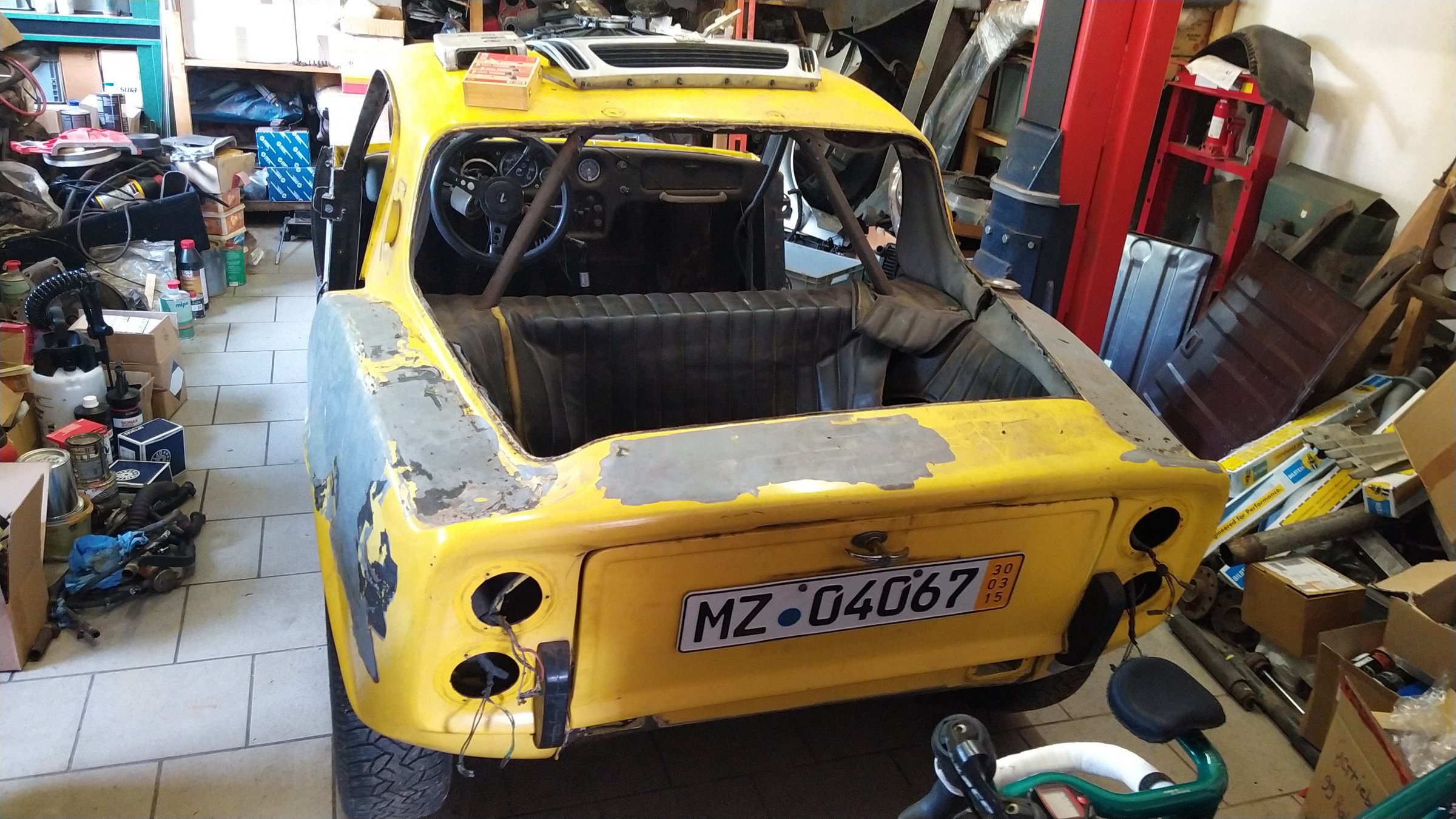

So sah der Wagen aus als ich ihn Anfang 2014 bekommen habe:
966107_10200388018301406_1187737711_o.thumb.jpg.48c71482abebf9007a0b07b0d1797c17.jpg1502470_10200388032741767_892098205_o.thumb.jpg.0cc65b0e83a7180818dbd9c0d3388d19.jpg

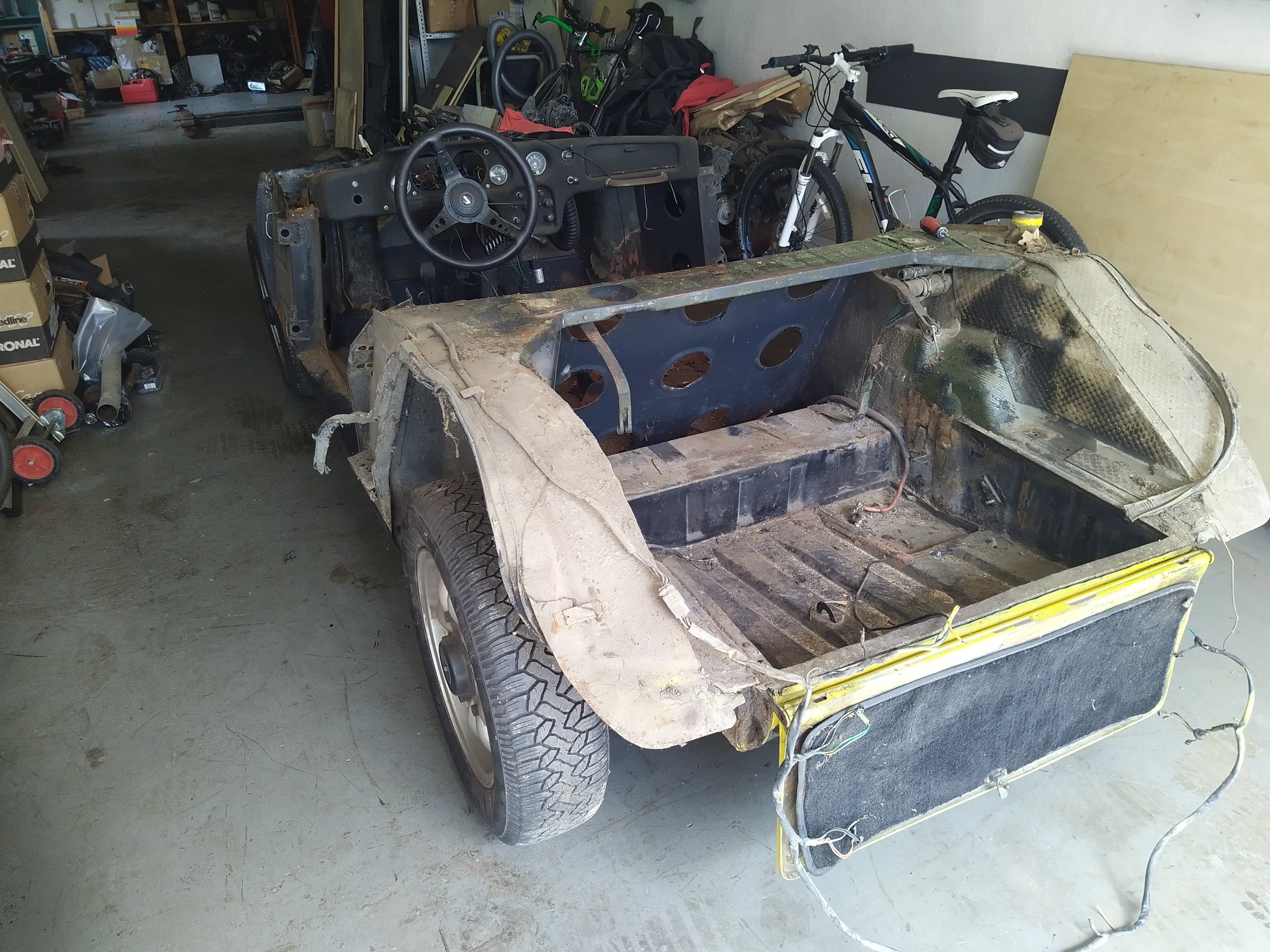

Mittlerweile geht es in großen Schritten weiter.
Innenraum leer bis auf das Armaturenbrett, Karosserie ist runter, Antriebsstrang draußen.
IMG_20230719_121701_.thumb.jpg.ac4d77a91fce8ca1f3d094071eb4d942.jpg IMG_20230719_121606_1.thumb.jpg.e75fdebd61cf04422dfc77bc84446fe9.jpg IMG_20230719_124657.thumb.jpg.e53a9b3bba017b66a120f3cd46820f1a.jpg
Sehe ich richtig, dass die Sonett keinen Überrollbügel hat? :eek:
Doch, hat sie - der ist aber schon ausgebaut.
Alles klar. Ich konnte keinen erkennen und habe mich gewundert, dass sie den 92er und 93er die Hügel runtergerollt und mit deren Stabilität geworben haben; die Sonett ihrerseits aber ohne solche Einrichtungen hätte auskommen müssen...
Hier kann man es erahnen:
Schwer zu übersehen :biggrin:

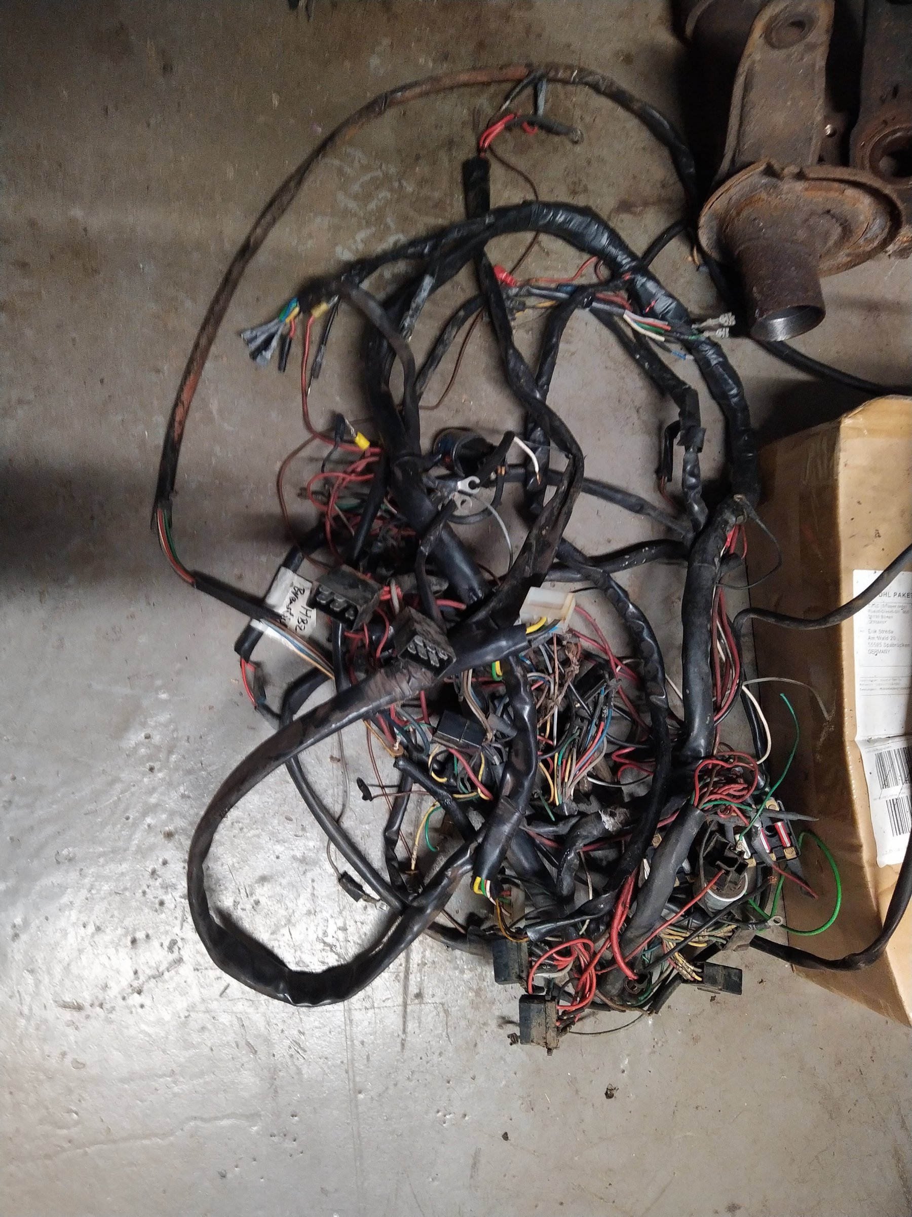

Armaturenbrett ist jetzt auch raus. Und der Kabelsalat, wo sich schon mehrere Dilettanten dran vergangen haben...
Morgen noch den Heizungskasten, die Benzinleitung und das Pluskabel der Batterie ausbauen. Dann ist außer Lenkung, Fahrwerk und Bremse nix mehr dran. :cool:
Ich liebe Kabelsalat.
Habe in den 90ern mal für ein Erfassungsradar aus den 60ern den kompletten Kabelbaum (an die 5km Kabellänge) mit erneuert.
Ja, hier werde ich wohl auch alles neu machen. Ist aber ja recht überschaubar bei dem Pappkarton... :biggrin:

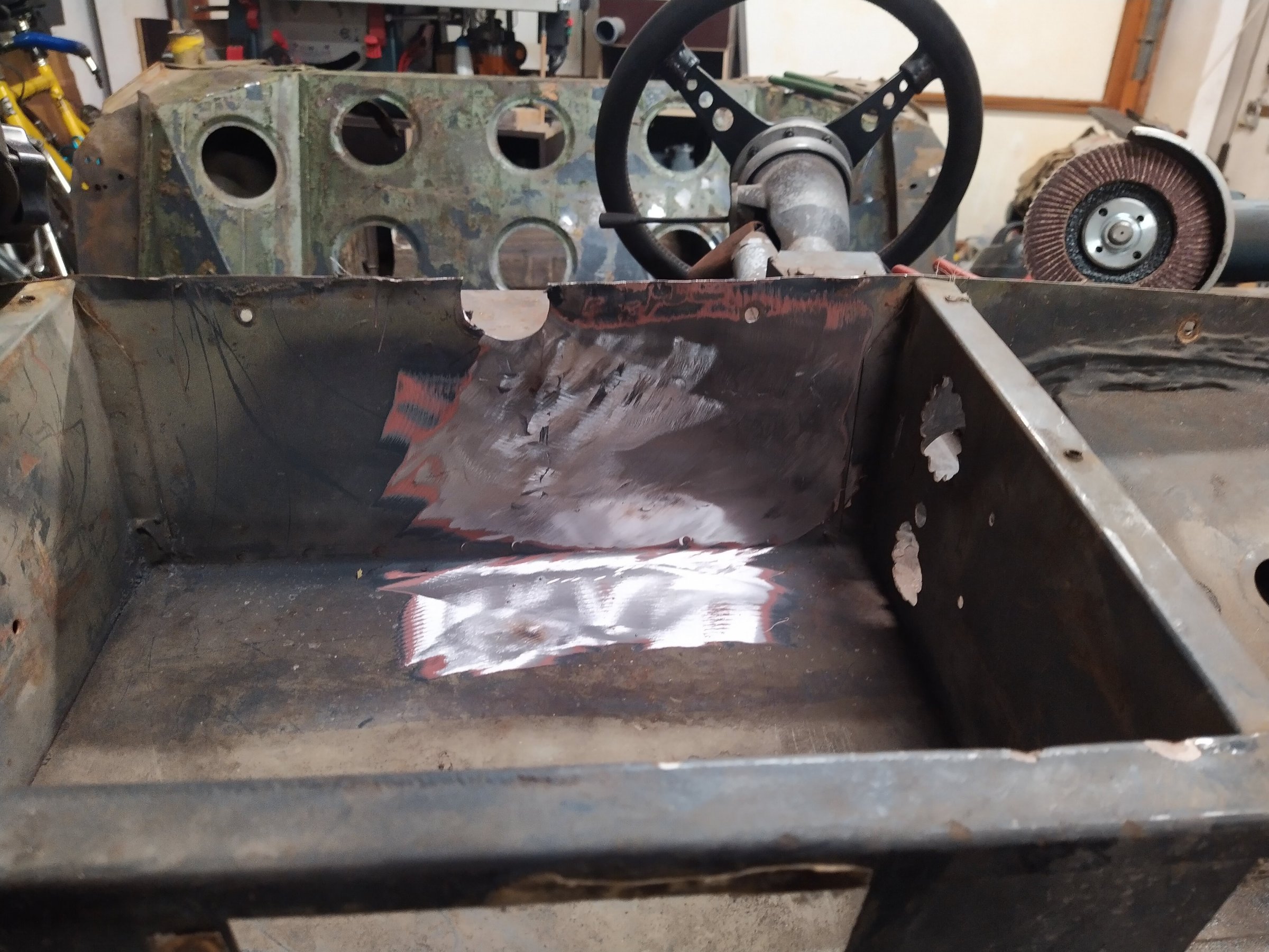

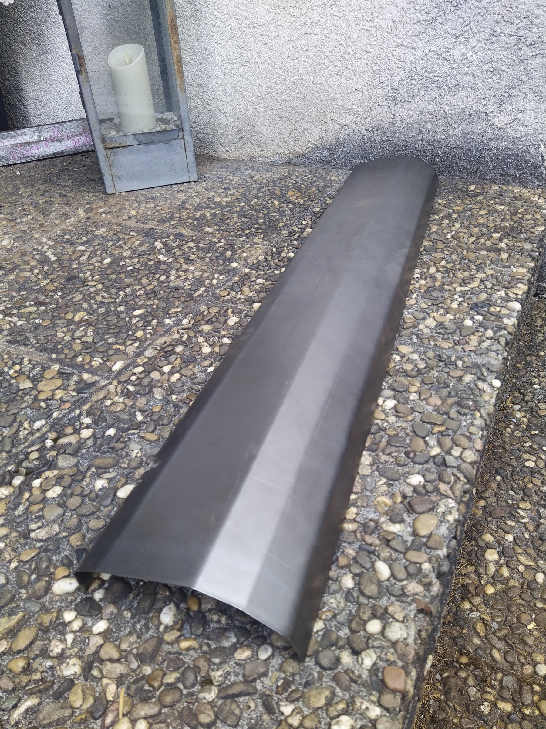

Heute war ich den halben Tag unterwegs um ein neues Heckblech anzufertigen.
Zunächst musste ich mehrere Läden abklappern bis ich einen gefunden habe der mir das zeitnah machen kann. Dort war aber kein Material vorhanden, so daß ich erstmal Blech in 1,0mm Stärke besorgen musste. War gar nicht so einfach, da die üblichen Autoteile-Läden nichts auf Lager hatten, und dann auch noch etwa den doppelten Preis gegenüber z.B. Korrosionsschutz-Depot aufrufen. Aber ein örtlicher Metallhändler konnte mir dann helfen. Eine Stunde später war ein neues Heckblech hergestellt.

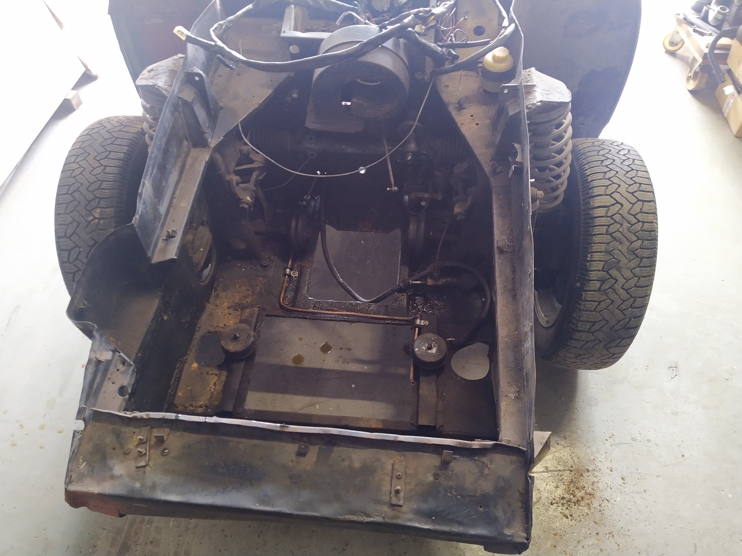

Und nachdem ich dann noch ein paar Teile ausgebaut hatte, ist jetzt so gut wie nichts mehr am Chassis dran, abgesehen von Achsen, Lenkung, Bremsen.

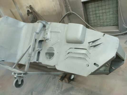

Ich habe dann am frühen Abend ein erstes Reparaturblech eingeschweißt. Die unnötigen und wirklich schlecht gemachten Löcher im Lüftungskasten wurden verschlossen.
IMG_20230720_200727.thumb.jpg.e76c403ce169fc4448c692879004f767.jpg IMG_20230720_214850.thumb.jpg.b5c8c9bd288f07ddb6c9ee65979a8612.jpg

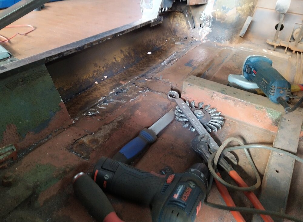

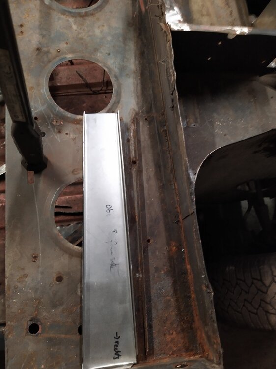

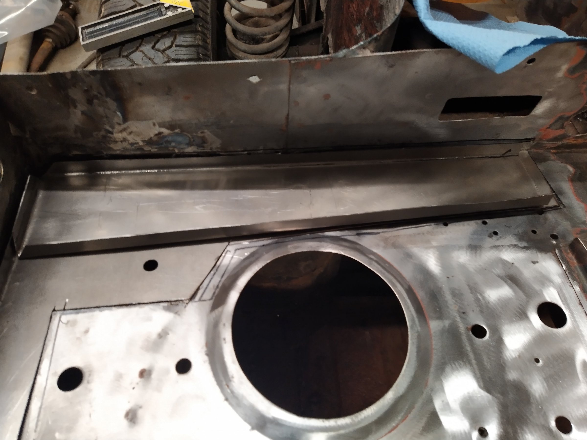

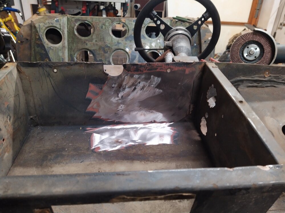

Das Blech unter dem Armaturenbrett, wo auch die Karosserie aufliegt, ist links und rechts rostig. Der Rost sitzt auch zwischen dem Verstärkungsblech und dem Hauptträger. Daher erstmal die linke Seite angegangen.
IMG_20230721_192839_1.thumb.jpg.5f268febd9f04b26eb15aff68effb51b.jpg IMG_20230721_204726.thumb.jpg.a6c15dd822315c08c3353fdec7e407ef.jpg
Hier ist echtes Durchhaltevermögen gefragt,
Toll, dass Du das angehst!
Wieso Durchhaltevermögen?
Mein 2er ist tatsächlich ziemlich gut beinander. :smile:
Ein paar Sachen müssen aber schon gemacht werden, damit es nachhaltig ist. :biggrin:

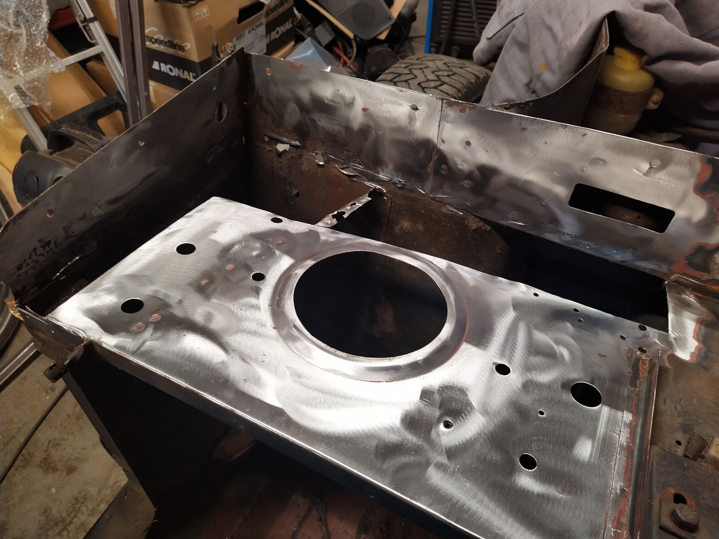

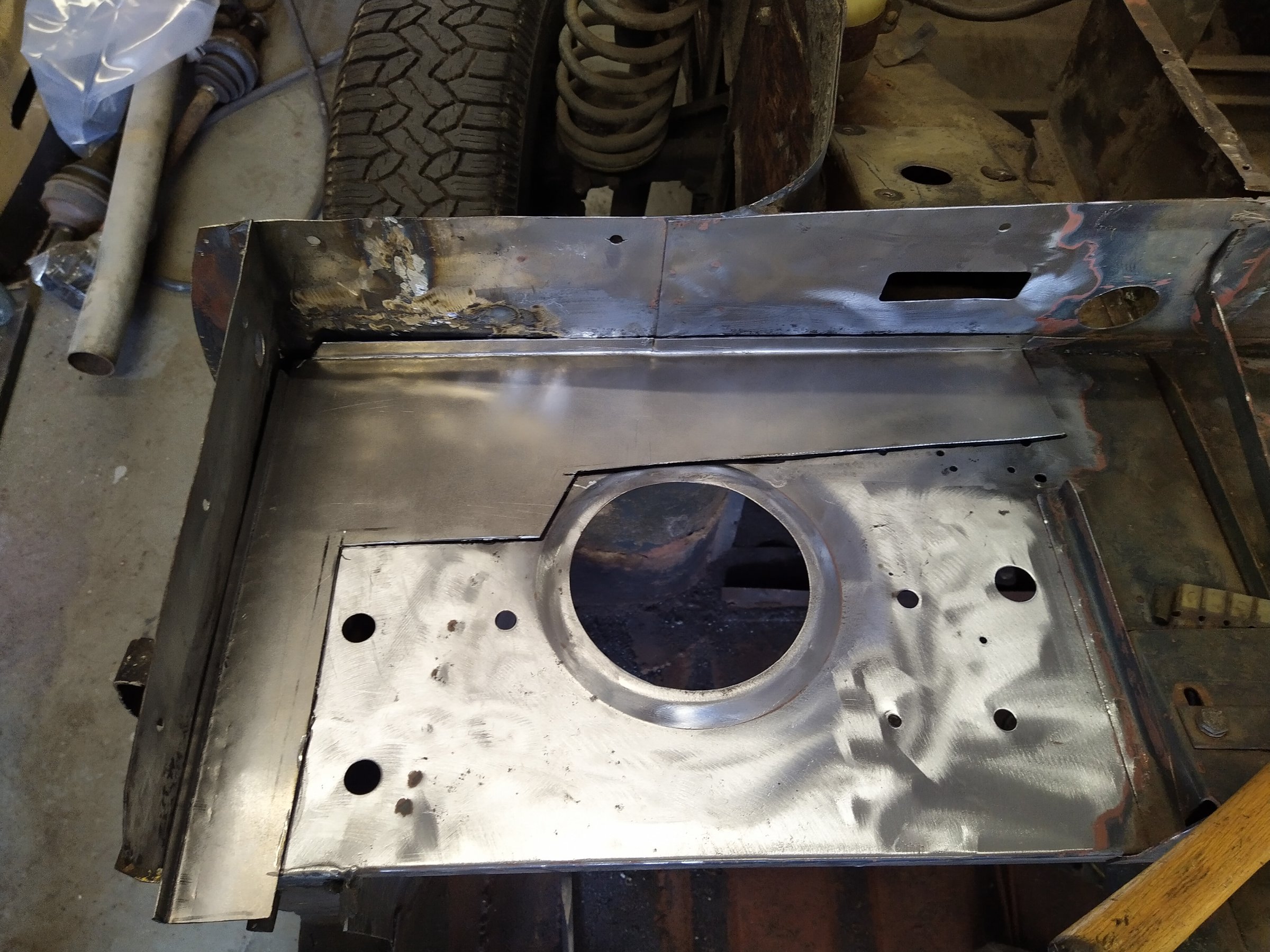

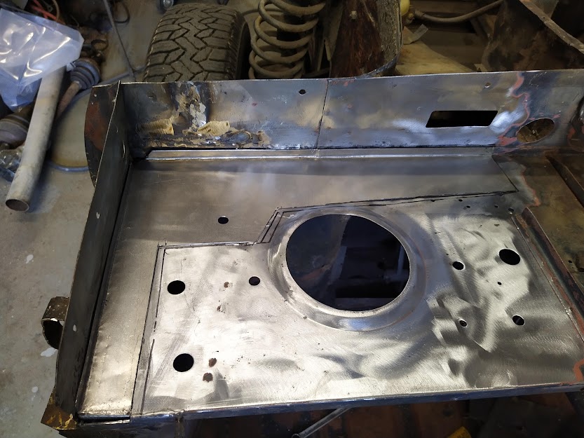

Wir kommen der Sache näher. Es brauchte zwei Versuche, das erste Blech hat noch gut gepasst.
Alle Kanten sauber eingepasst und auch das Loch (für eine Kabeldurchführung) an richtiger Position gebohrt..
Und das Verstärkungsblech, welches noch oben drauf gehört.
Verstärkungsblech Beifahrerseite auch gleich angefertigt, da muß ich dann ja auch noch ran.
