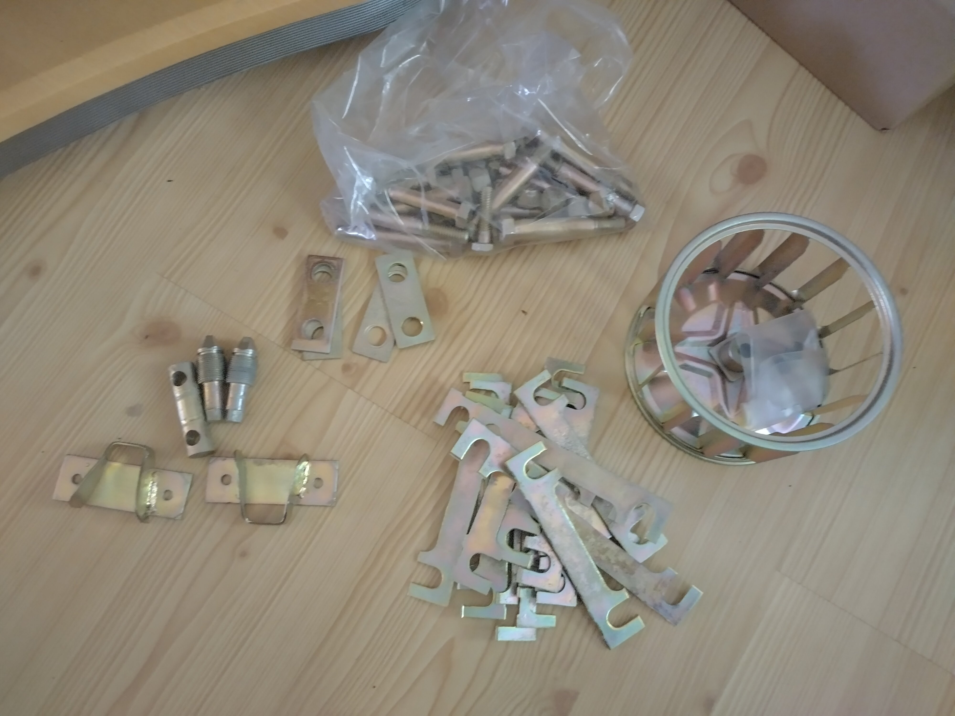

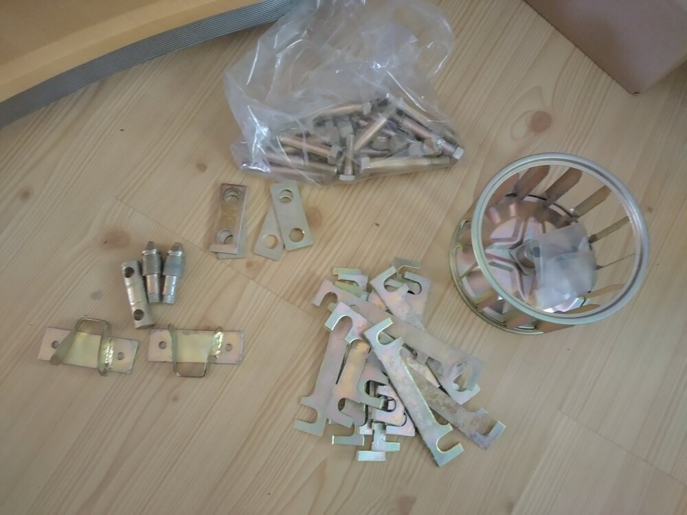

Ein paar weitere Teile habe ich jetzt auch noch zum Verzinken los geschickt.

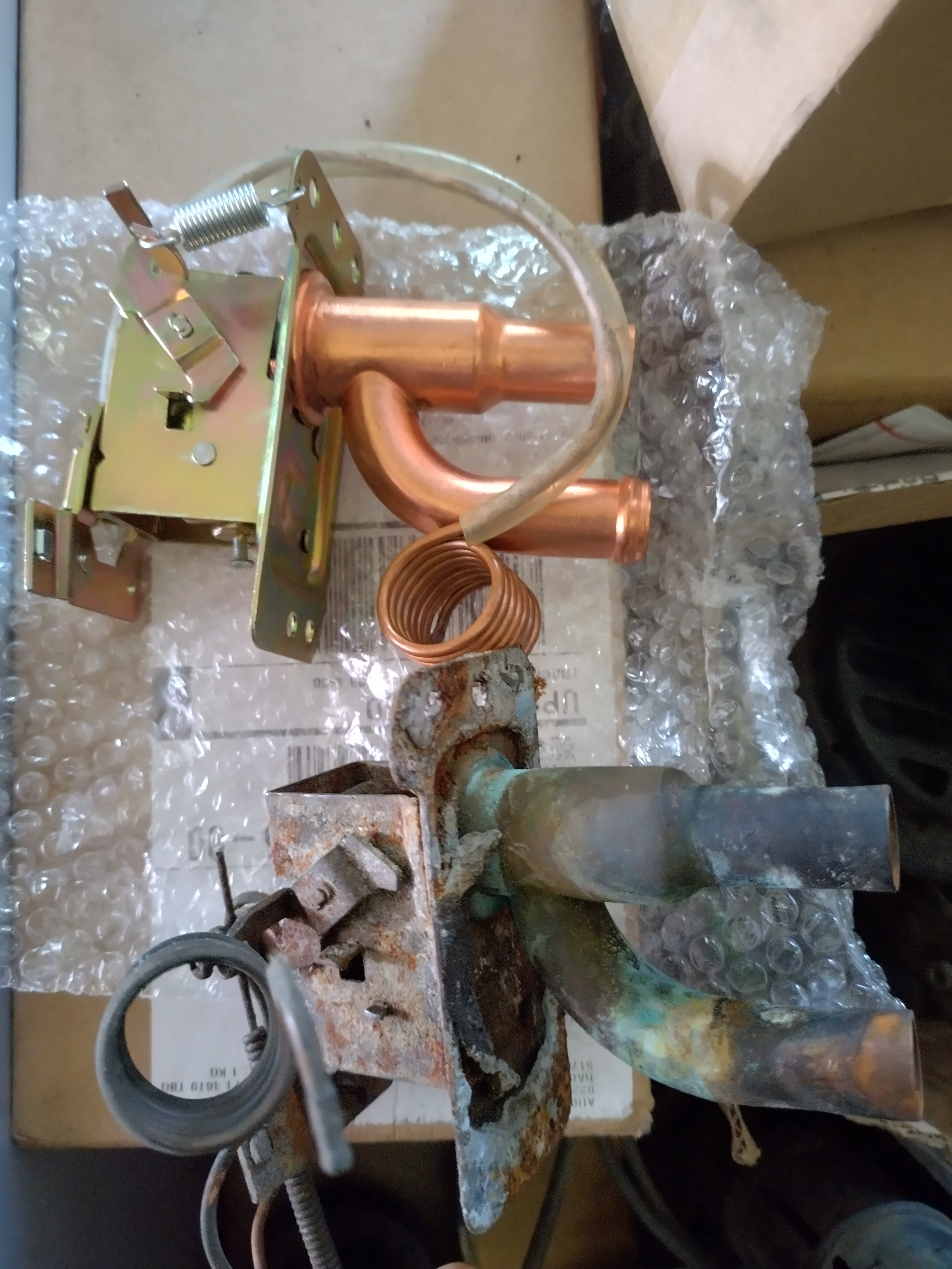

Alt vs. neu :biggrin:
Und jetzt geht es Mal dem Kollegen hier an den Kragen:
Ach ja, Zwecks Doku:
Heizungsventil Saab Sonett II V4 ist identisch mit Volvo Amazon. :stupido2:

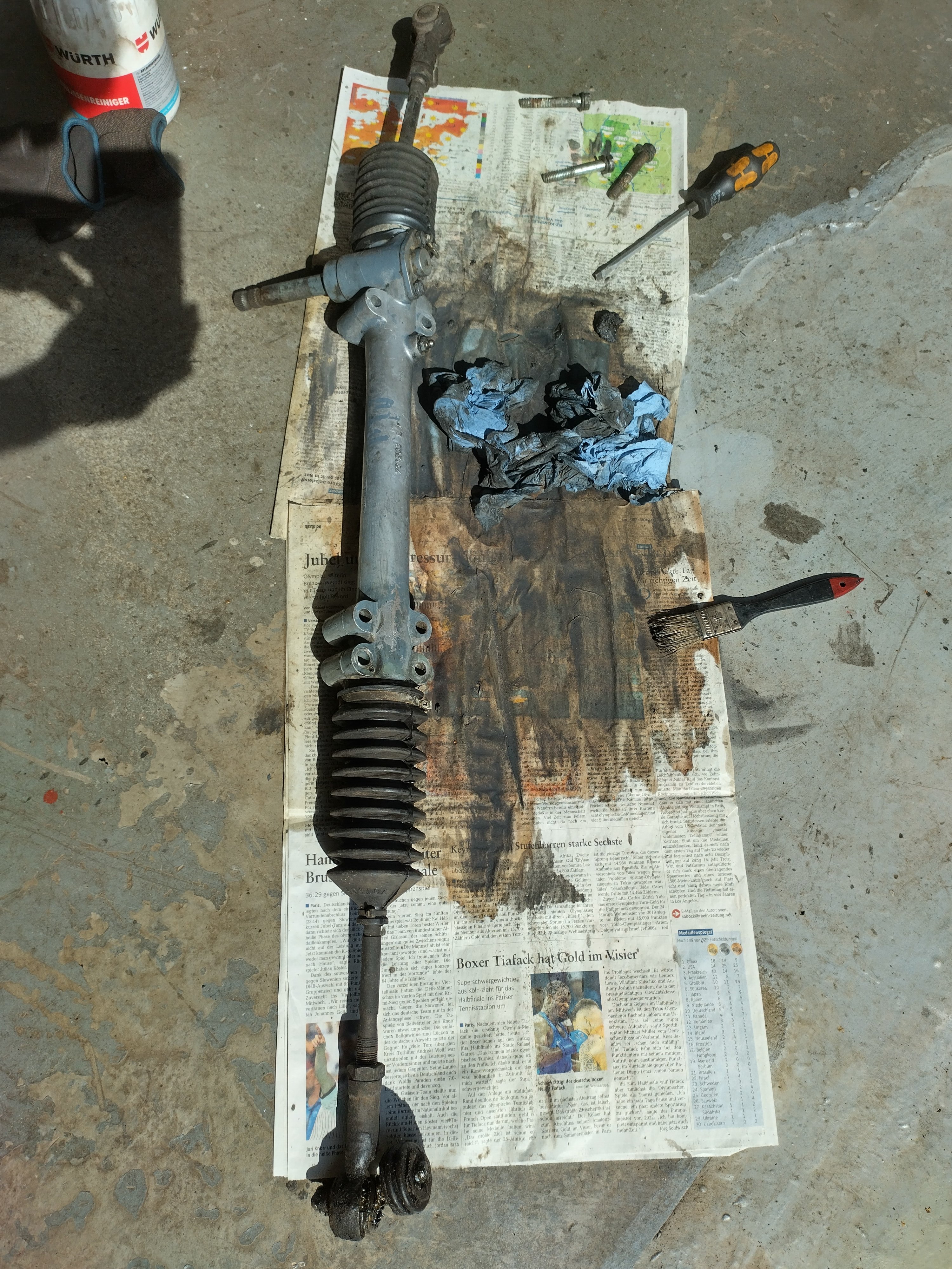

Das Lenkgetriebe habe ich dann heute soweit ich konnte zerlegt und gereinigt. Leider bekomme ich nach Abnahme der Spurstangen die noch auf den Enden der Zahnstange verbleibenden Muttern nicht runter - die sitzen wirklich bombenfest. Daher konnte ich die Zahnstange nicht wie ursprünglich vorgesehen aus dem Gehäuse heraus ziehen um das restliche alte Fett restlos heraus zu bekommen. Das ist anhand des optischen und haptischen Zustands wohl noch die Erstbefüllung aus 1967... :rolleyes:
Von den Spurstangen ist eine doch etwas mürb, auch wenn beide erstmal kein Spiel aufwiesen. Eine war aber trotzdem etwas sehr leichtgängig in der Kugelpfannen-Lagerung.
Leider hat eine Spurstange sicht- und spürbar deutlich Marken an der inneren Halbkugel. Das gefällt mir nicht. Ich habe aber noch eine alte Lenkung in der passenden Ausführung (vor 1969) da gehabt und konnte von dieser eine bessere Spurstange gewinnen. Ich hoffe mal, daß ich dann mit den beiden Teilen klar komme.
Außerdem zeigte die Lenkung beim drehen am Spindelzapfen an 2 Stellen ein erhöhtes Rastmoment, welches an der gleichen Stelle des Zapfens auftritt. Den Zapfen mit dem Zahnrad unten habe ich daher nach Ausbau und Reinigung jetzt um 180° verdreht eingebaut. So läuft das dann wieder insgesamt gleichmäßig und rund. :smile:
Jetzt muß ich noch das Gehäuse außen fertig säubern, dann kann ich mit Grundierung starten. Und die Farbe für die Endlackierung ist im Zulauf. Wenn sie fertig lackiert und trocken ist kann ich dann die Tage alles wieder zusammen bauen. Dann noch eine neue Fettfüllung rein drücken und die Lenkung kann bis zum Einbau ins Regal zu den anderen aufgearbeiteten Teilen.
Fotos habe ich von heute keine, da es nichts groß zu sehen gab.

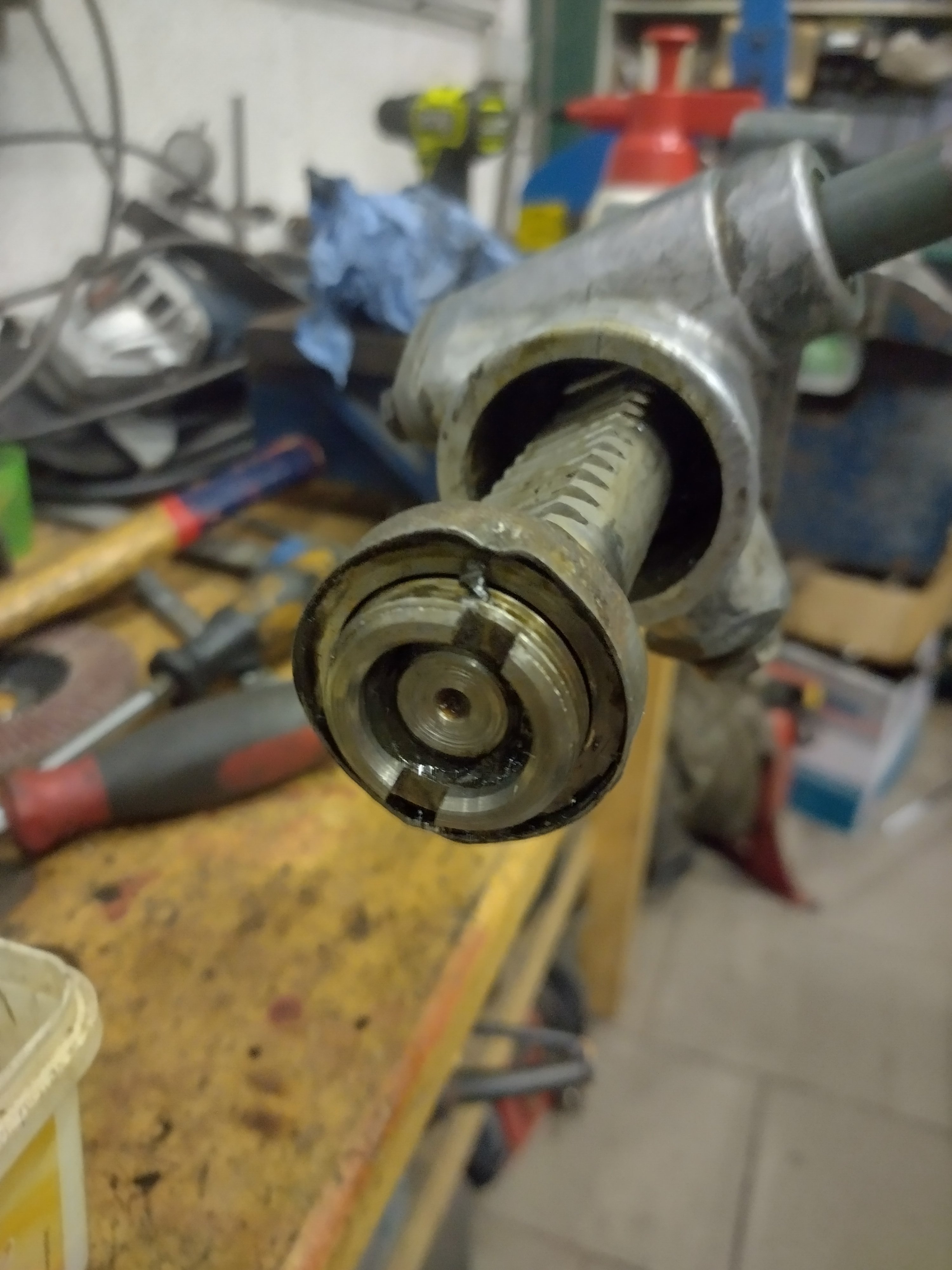

Schon heiß gemacht? Oder: Wenn du es ja lose hast, Mutter auf einen Amboss legen in in allem drei Richtungen mit dem Hammer drauf.
Diese Mutter ist recht speziell - keine normale Sechskantmutter. Da will ich nicht ohne Not mit Hitze oder gar Gewalt dran gehen.
Ja OK. Aber muss ja nicht gleich bis zum glühen sein bzw. plastischer Deformation. Nur innen Bewegung rein bringen.
Hast du es mit einer langen Nuss mit dem Schlagschrauber auch schon probiert?
Bilder sagen mehr als tausend Worte. Da sind nur zwei Kerben in der Mutter. Mit 1m langen L-Stahlwinkel tut sich nix, außer dass der Stahlwinkel sich verbiegt...
Und ich war bei den Muttern der Spurstangen, die man weiter oben im Bild sieht hängen geblieben. Hab mich schon gewundert.
Wie viele Teile noch das da? Die Zahnstange, ein Blechbecher und dann nur noch die Mutter?
Es ist nur noch diese Mutter mit dem Blechbecher. Die hat wie man sieht da 2 Aussparungen, wo man mit irgendwas flachem mit ca. 5mm Dicke als Hebel rein greifen könnte. Aber wie gesagt, rührt sich nicht...
Wenn es keinen anderen Grund gibt als die (geringen) Reste des alten Fetts da raus zu kriegen, würde ich es auch nicht bis zur letzten Konsequenz versuchen, diese Mutter zu lösen.
Spül mal mit Ballistol durch und versuch, das über längere Zeit drin zu lassen. Was mit längerem und wiederholten Spülen dann mit Bremsenreiniger o.ä. nicht rsus kommt - bleibt dann eben drin. Ich denke nicht, dass das entscheidend ist.
Die Idee mit Balistol finde ich gut, da hatte ich noch gar nicht dran gedacht. Habe gestern Abend noch den Schmiernippel raus geschraubt und Balistol rein gesprüht und lasse das mal wirken. Später mal gucken, ob sich damit was löst und raus befördern lässt.
Viel kann jetzt nicht mehr drin sein an Fett, von daher kann ich schon damit leben wenn ich die Zahnstange nicht heraus bekomme.

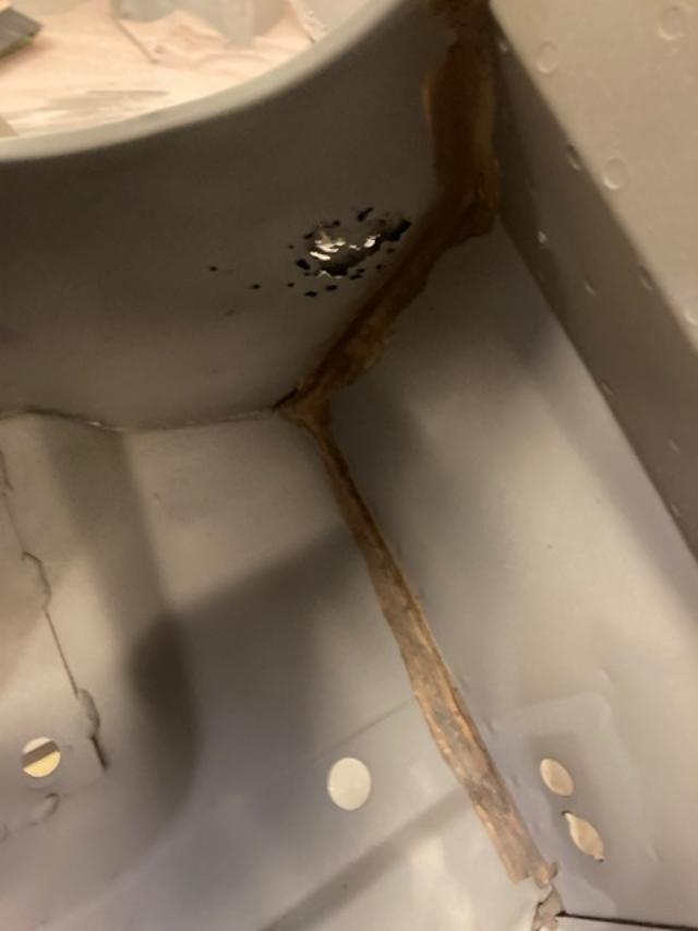

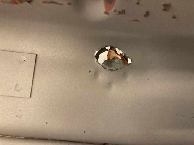

Gestern gab es dann Meldung vom Strahlbetrieb. Sie sind fast fertig, nur noch einige Kanten von der hartnäckigen Kantendichtmasse befreien, damit sie auch darunter strahlen können.
Leider sind noch 2 Stellen zum Vorschein gekommen, wo sie das Blech durch gestrahlt haben, weil es dort rostig war. Hatte man vorher nicht gesehen. Mal sehen ob sie das ggf. vor Ort schweißen können, klären wir am Montag. Sonst muß ich schauen daß ich Dienstag frei bekomme und selbst hinfahre, um das noch zu beheben. Außerdem muß ja auch noch die Handbremskonsole rein, könnte ich dann gleich mit erledigen.
4.thumb.jpg.5955077b48c001312506796b752b0533.jpg6.jpg.881a565f157d003bda5be6aae75ad5e4.jpg
Ansonsten wären sie dann nämlich so weit, das Chassis zu grundieren, was natürlich am besten nach Abschluß der Schweißarbeiten erfolgt. Wegen Luftfeuchtigkeit und neuer Rostbildung können wir da aber auch nicht lange warten. Aber ich bin guter Dinge, daß wir das hin bekommen. :smile:
Zwischenzeitlich kamen auch schon die weiteren Teile vom Verzinken zurück. Unterlegbleche für die oberen Querlenker, Traggelenkschrauben inkl. Zubehör, Lüfterrad des Innenraumgebläses...

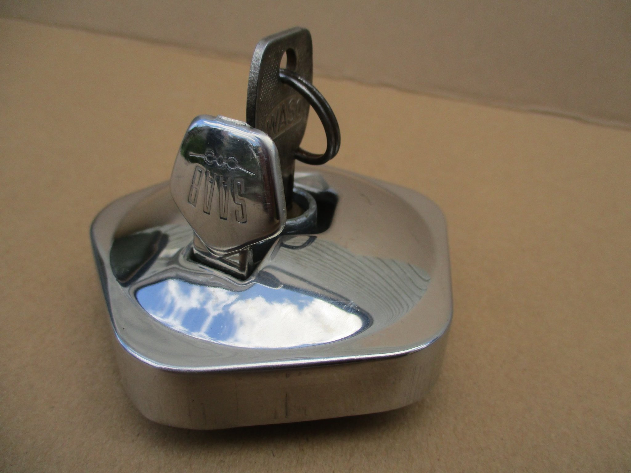

Und ich habe auf Tradera einen neuwertigen, abschließbaren Tankdeckel gefunden, der kam auch gestern.
IMG_20240914_122121.thumb.jpg.9bd9c019239ea771f843613d7fd5a684.jpgTankdeckel_1.thumb.jpg.762cb1dd80a6c0a74bfe0cb58a42fa39.jpg
