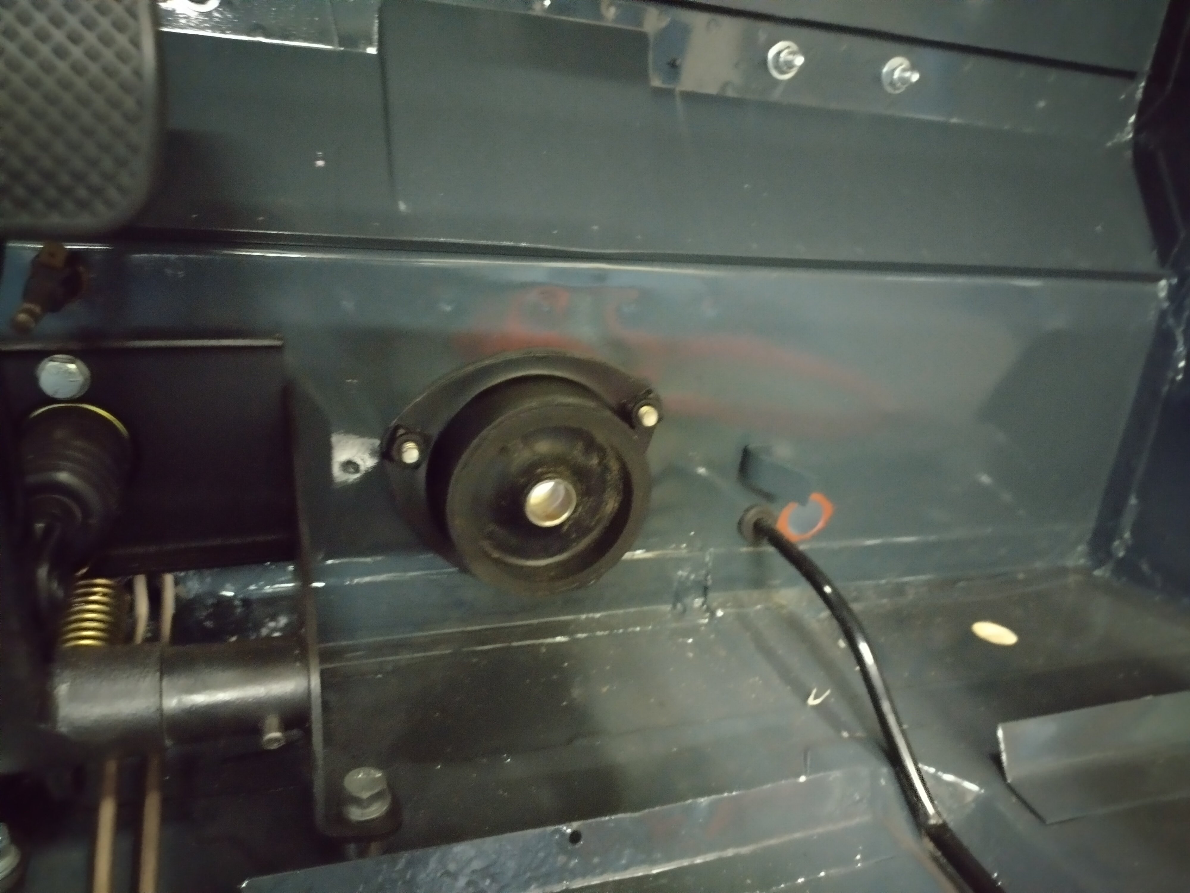

Mittlerweile habe ich auch die Handbremsseile wieder gefunden und eingebaut. Die restlichen Bremsleitungen sind auch angefertigt und alles eingebaut und fest gezogen. Benzinleitung mit Schlauch am Tank angeschlossen. Und die Lenksäule mit Schaltgestänge ist drin. :biggrin:

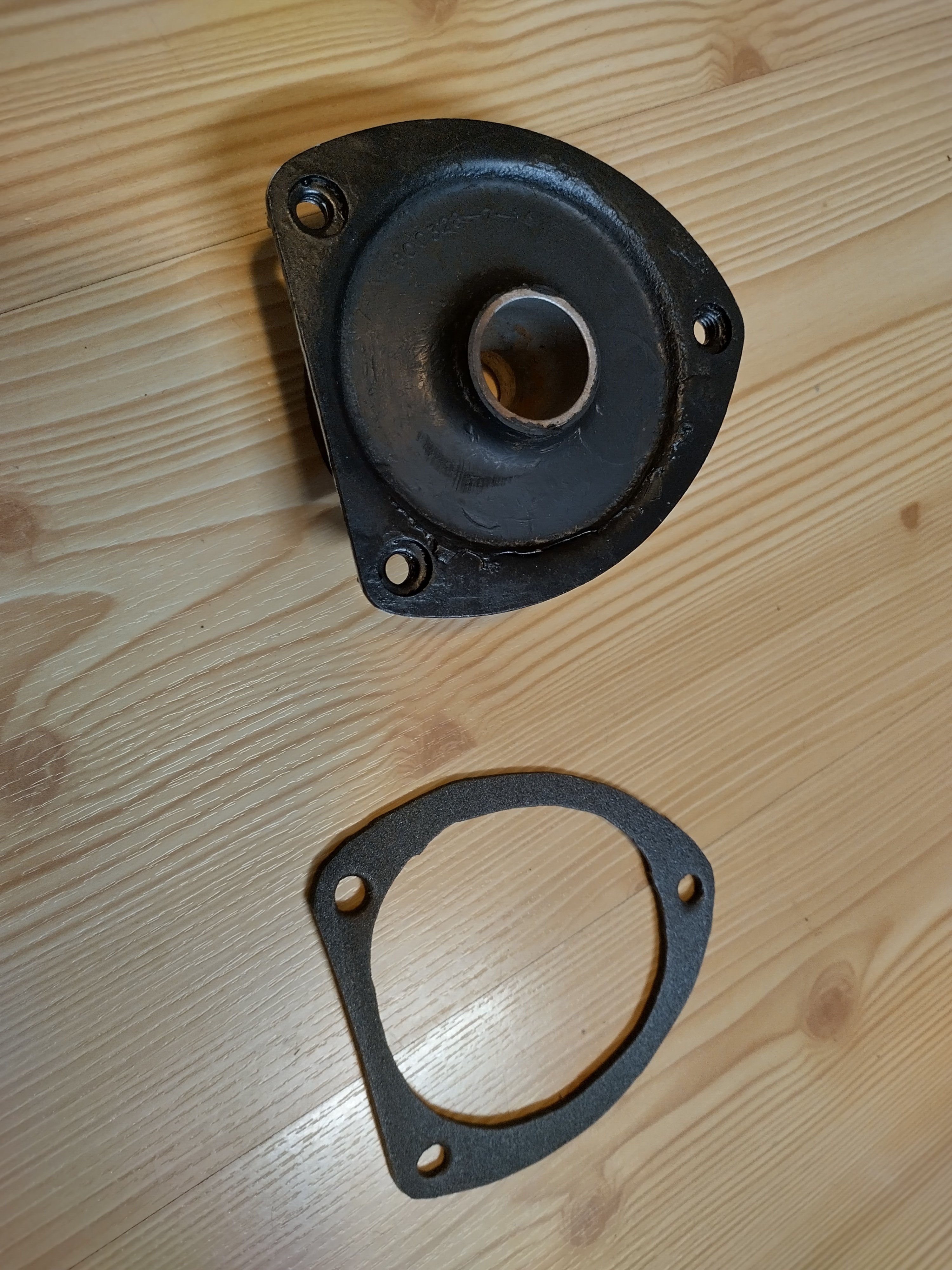

Ein gutes Getriebelager habe ich auch noch gefunden. Da ist sogar noch das Trennwachs auf dem Gummi drauf. Vermutlich war das irgendwo neu eingebaut worden und durch eine Schlachtung vor einigen Jahren zu mir gekommen. Ich habe noch eine "Dichtung" ausgeschnitten, die dort ab Werk hin gehört und das Lager wurde mit neuen Schrauben bereits am neuen Arbeitsplatz eingebaut.

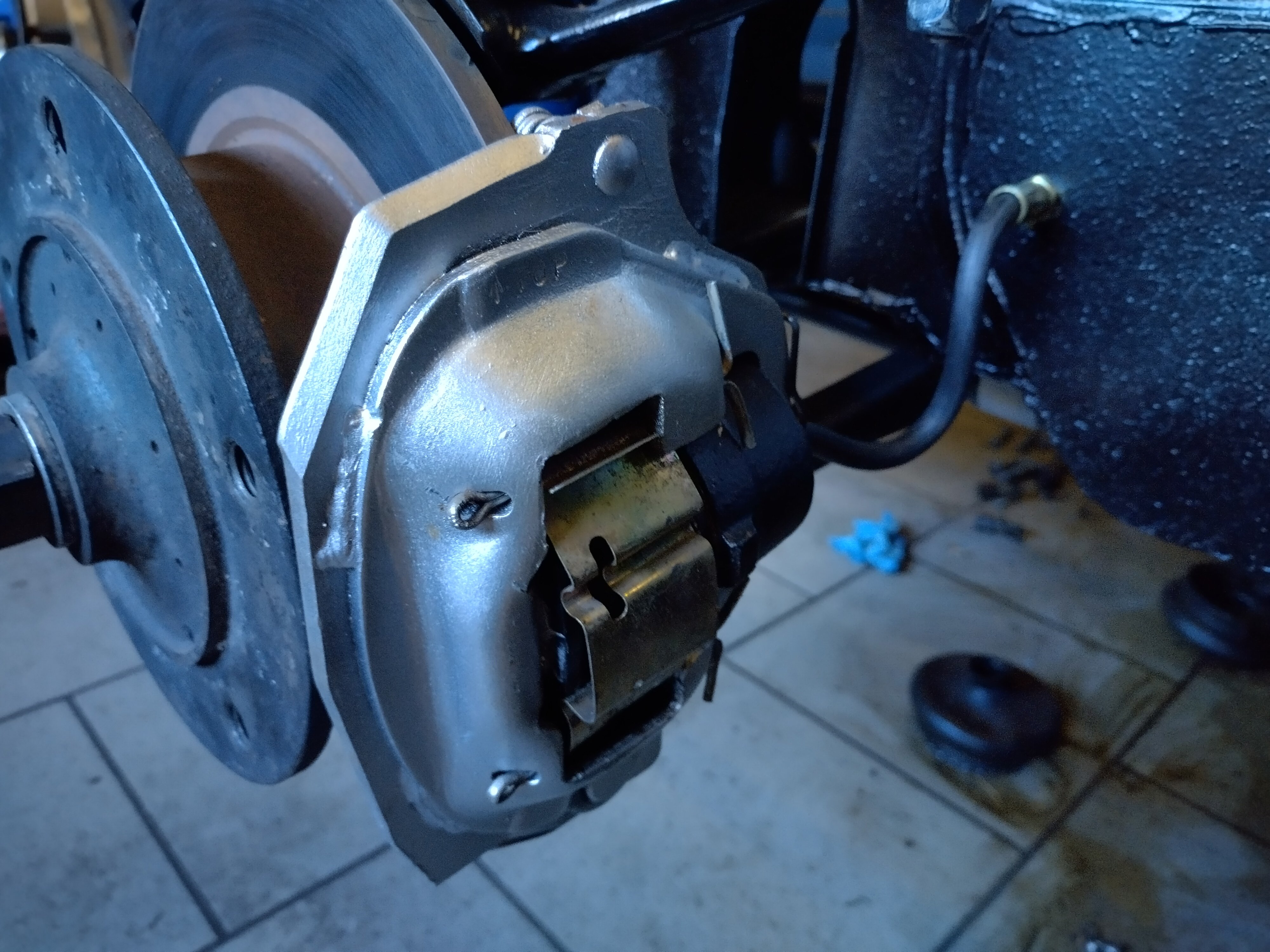

Die vorderen Bremssättel sahen dann irgendwie doch zu schäbig aus. ich vermute, daß die (wahrscheinlich) Neuteile beim Vorbesitzer mit Ofenfarbe oder sowas lackiert wurden. Die Farbe war immer noch etwas klebrig und hatte Dreck angezogen und es sah auch nach Reinigung nicht sonderlich schön aus- Außerdem waren leider in beiden Sätteln die Kolben angerostet. Das waren ziemlich sicher Neuteile die beim Vorbesitzer rein gekommen sind. Danach stand das Auto aber min. 10 Jahre mit der gleichen, alten Bremsflüssigkeit und die Kolben fingen an zu rosten.
Daher habe ich 2 Bremszylinder aufgearbeitet, entrostet, neu lackiert, neue Dichtsätze, Entlüfterschraube und Kolben aus Edelstahl. Das Joch habe ich dann von der komischen, schwarzen Farbe befreit und die Teile mit silbernem Bremssattellack aus der Sprühdose neu lackiert. Und eingebaut sieht das dann so aus:

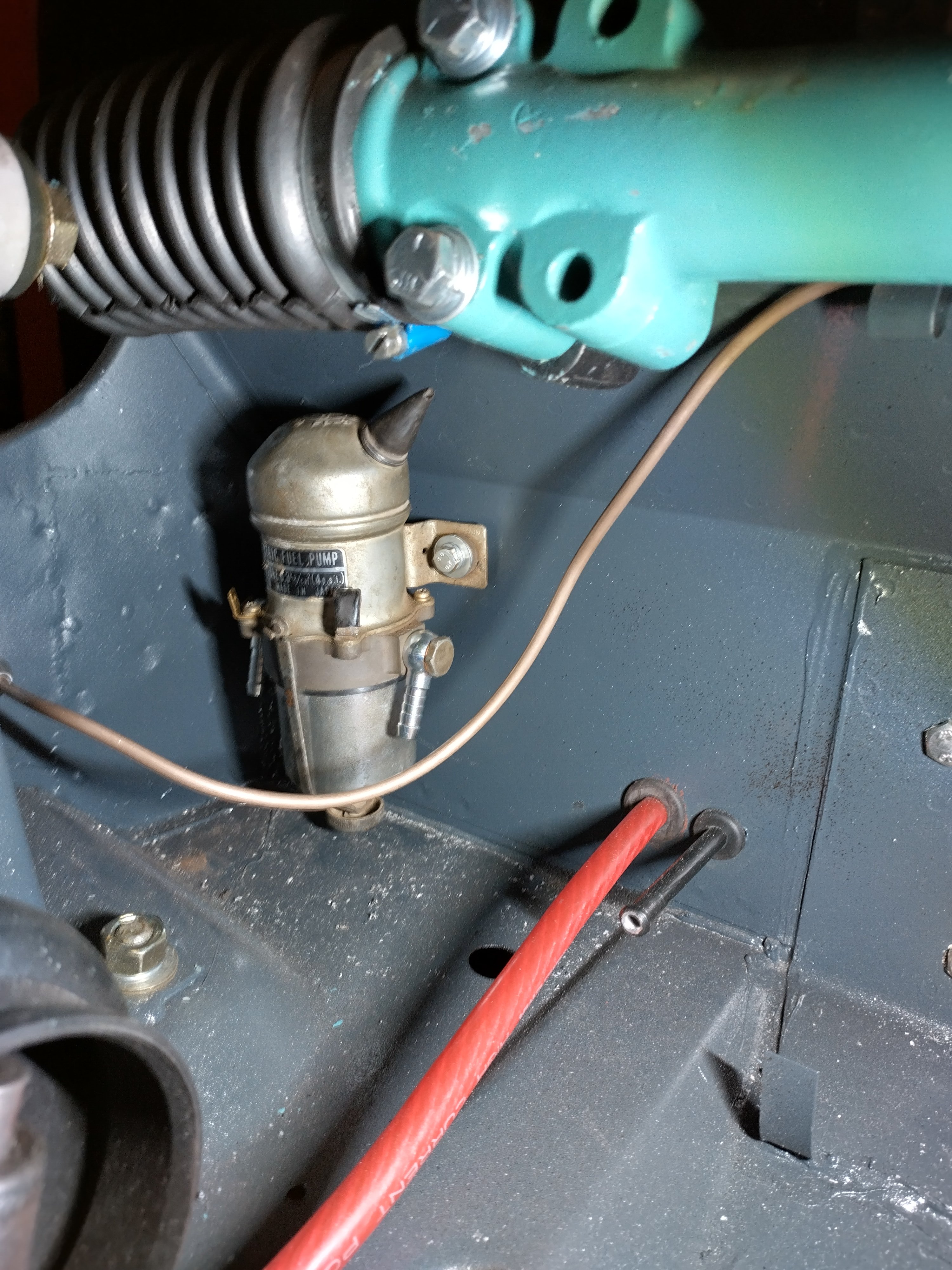

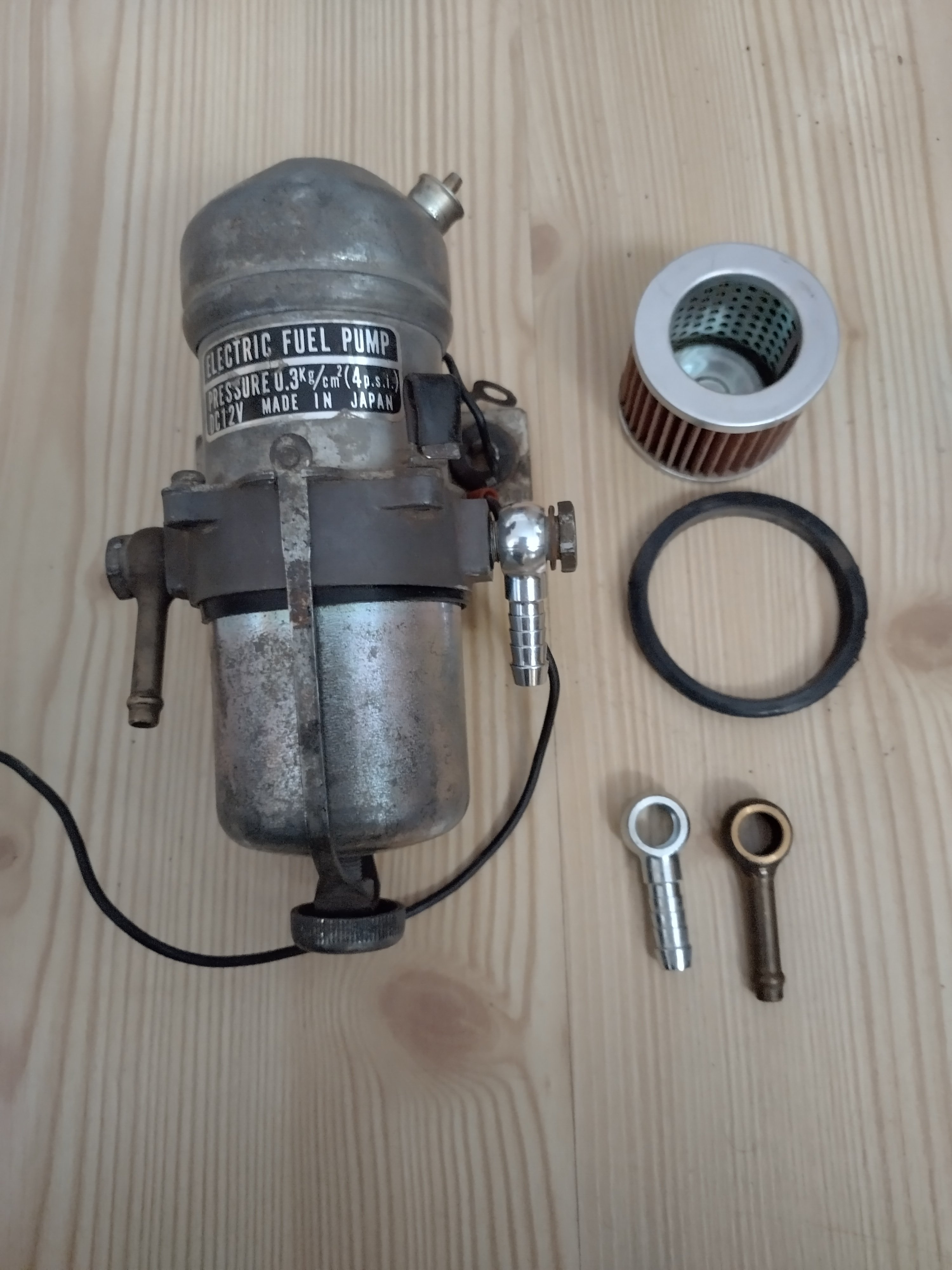

Heute kamen noch ein paar Kleinteile, um die Benzinpumpe vor dem Einbau auf Vordermann zu bringen. Normalerweise verbaue ich Benzinpumpen von Facet (Silver-Top oder Red-Top). Da ich aber noch eine gute Mitsuba-Pumpe liegen habe, die an sich in Ordnung ist, habe ich nur einen neuen Filter und Gehäusedichtring spendiert. Und die beiden Ringnippel-Anschlüsse mit 6mm gegen neue mit 8mm ausgetauscht, da ich meine Benzinleitung in 8mm baue. Nachher werde ich mal gucken, ob die Pumpe wie geplant im Motorraum hinten rechts gut rein passt. Da wäre sie aus dem Innenraum weg und die Ecke dort ist ungenutzter Bauraum. Und wenn man mal ran müßte käme man dort schon noch ganz gut dran.

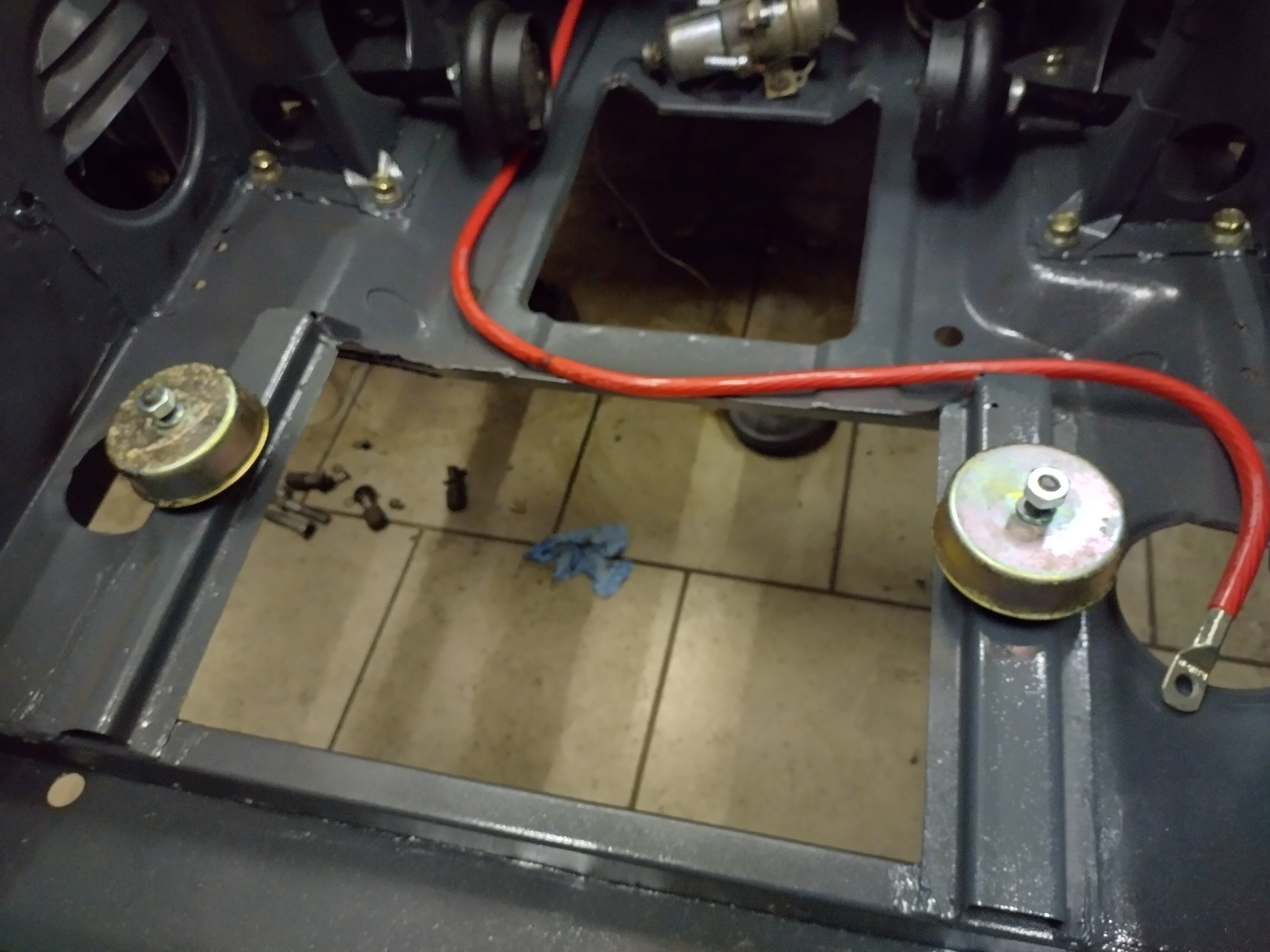

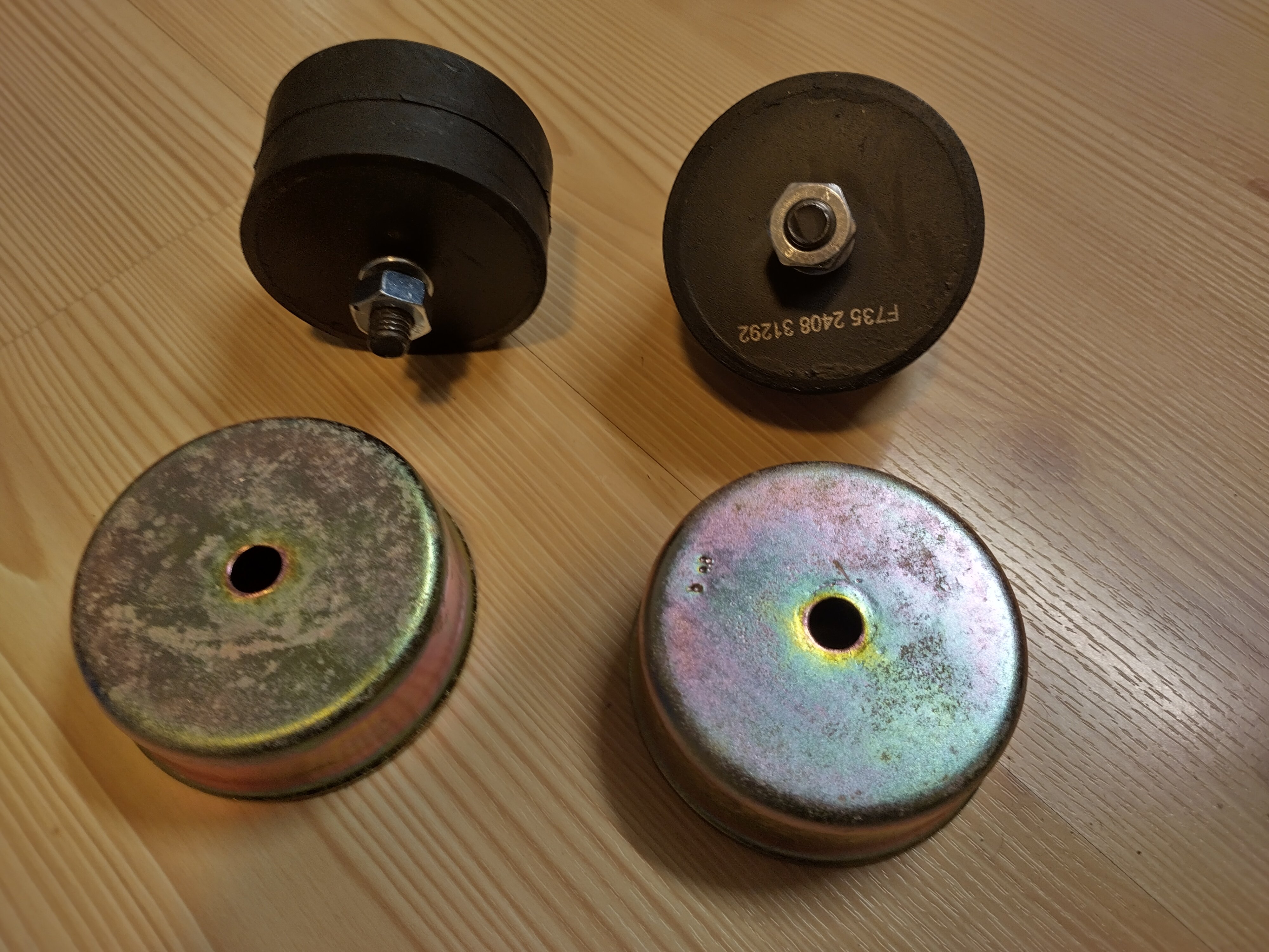

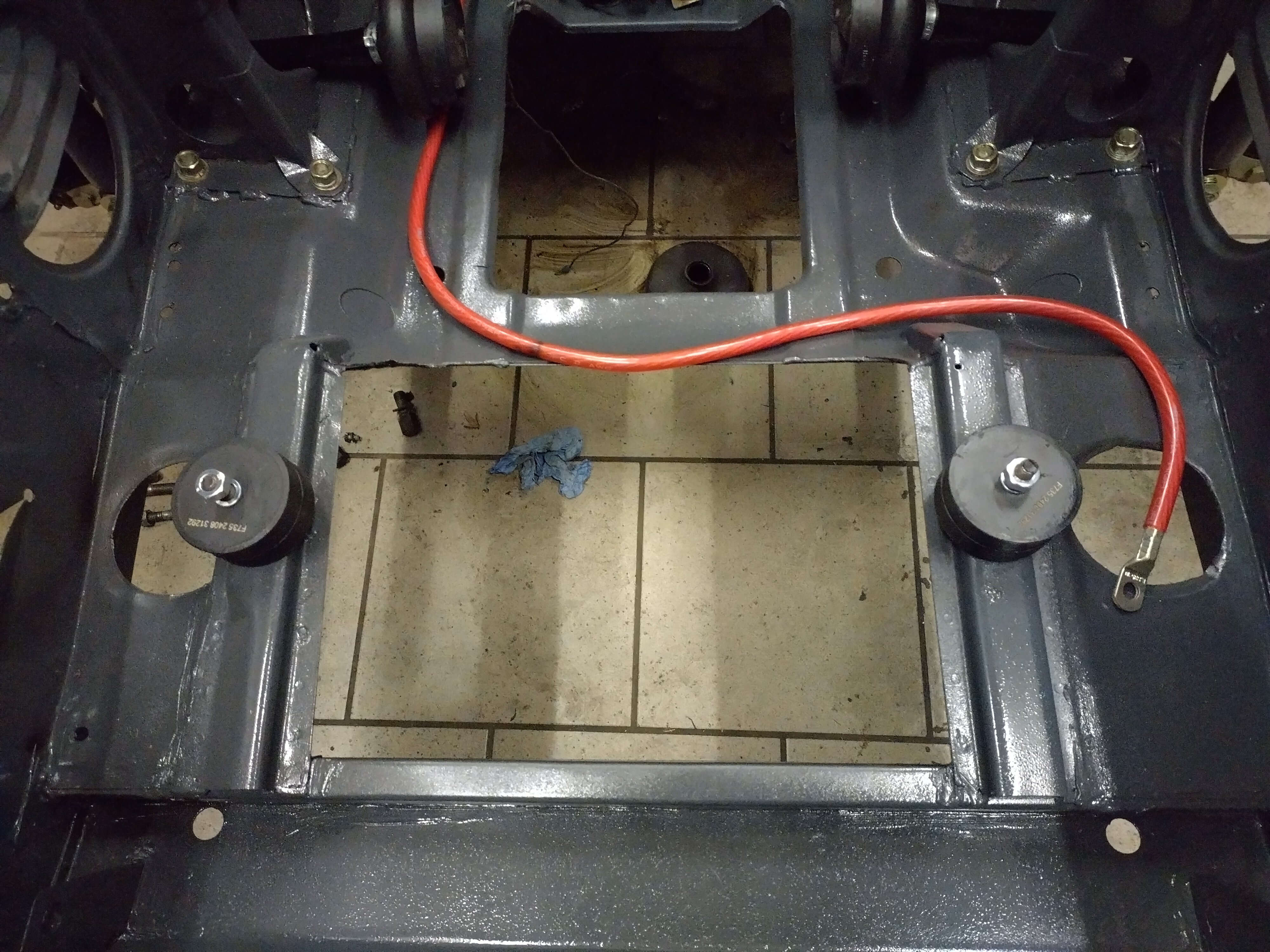

Kurz vorm Jahreswechsel kamen heute noch die neuen Motorlager. Die habe ich dann gleich eingebaut und die neu verzinkten "Kappen" gleich oben drauf gesteckt. :smile:

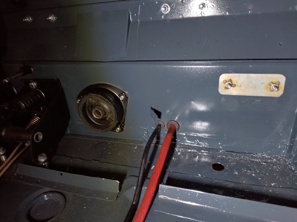

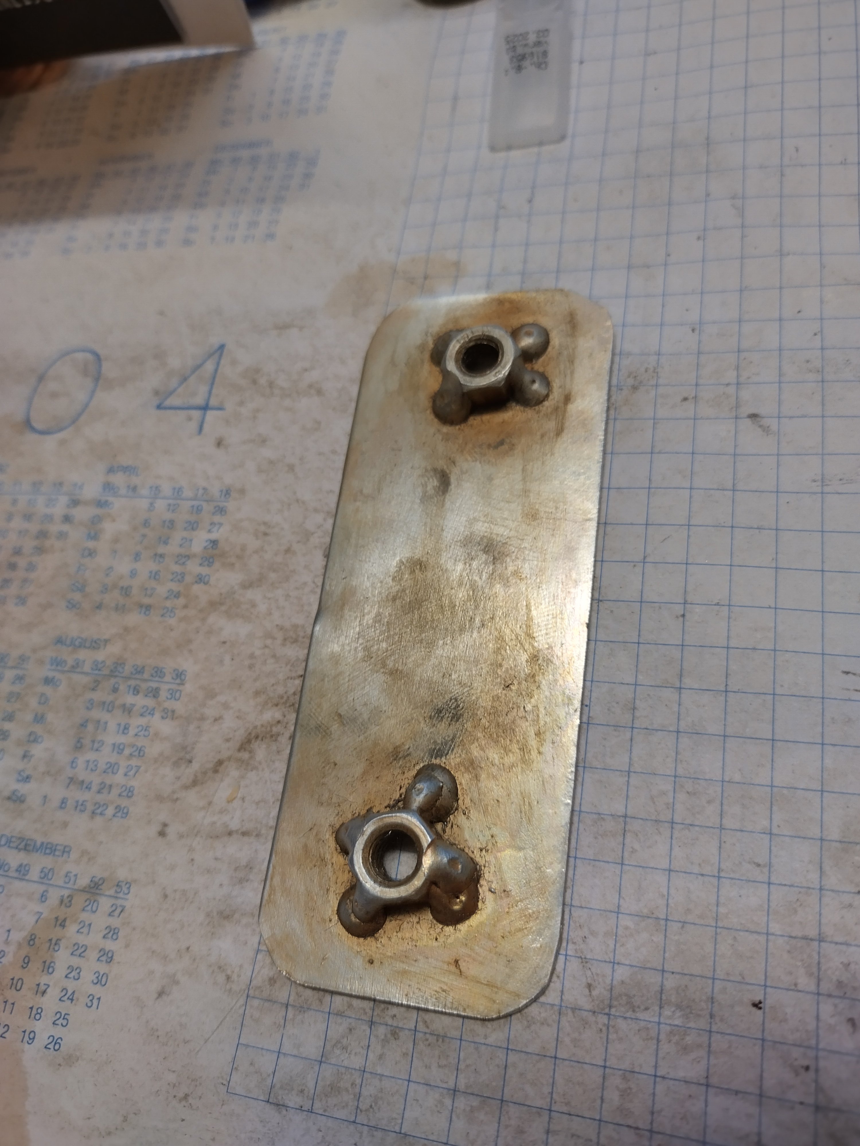

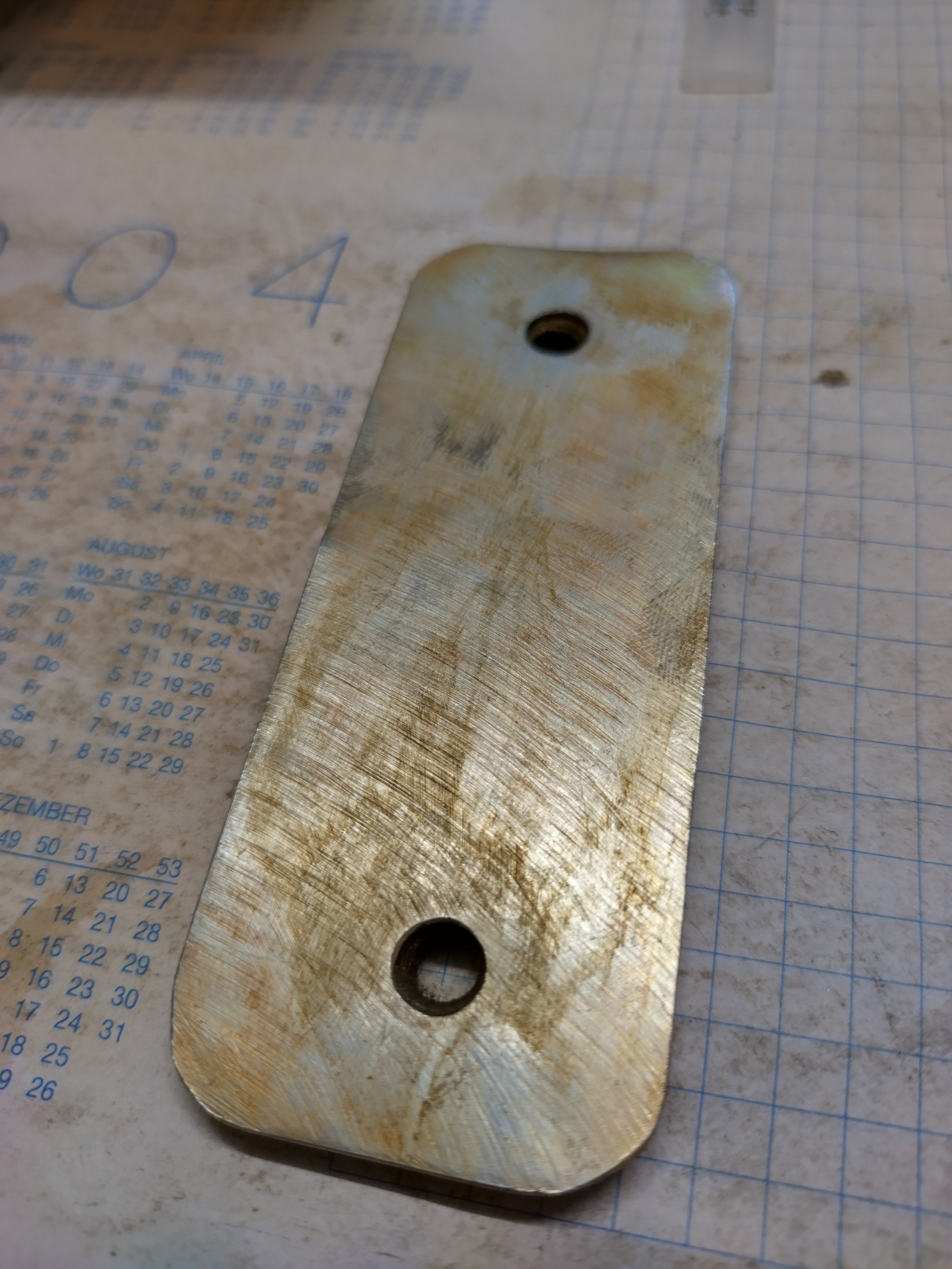

Heute habe ich eine kleine Gegenhalte-Platte für die Montage der Benzinpumpe gebaut. Stückchen Blech, 2 Muttern angeschweißt und dann noch verzinkt. Dann 2 Löcher in die Spritzwand und die Pumpe an ihrem neuen Wohnort montiert.

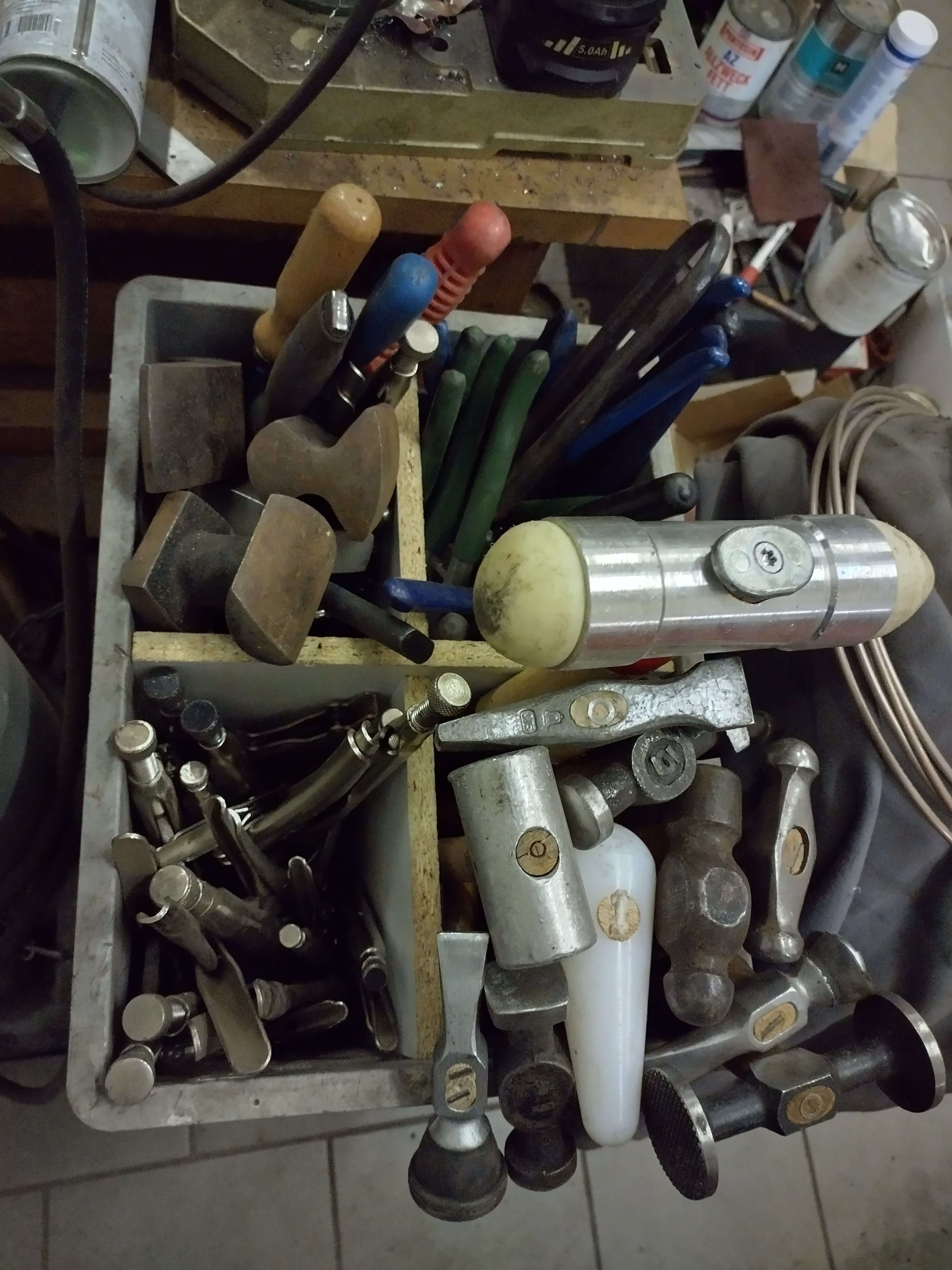

Momentan passiert nichts groß am Sonett, da ich gerade - wie üblich zum Jahreswechsel / Jahresanfang versuche in der Werkstatt etwas "reset" zu spielen. Also Unordnung aufräumen, ggf. irgendwo nochmal Ordnungssystem einführen wo es nötig wird. So habe ich einige Kipplagerkästen für die Zollschrauben an die Wand geschraubt, befüllt und beschriftet. Und die Kiste auf dem Schweißgerät mit einer Einteilung versehen, damit die Gripzangen, Blechscheren und Ausbeulhämmer nicht mehr verkeilt in loser Schüttung darin herum chaotisieren. :redface:

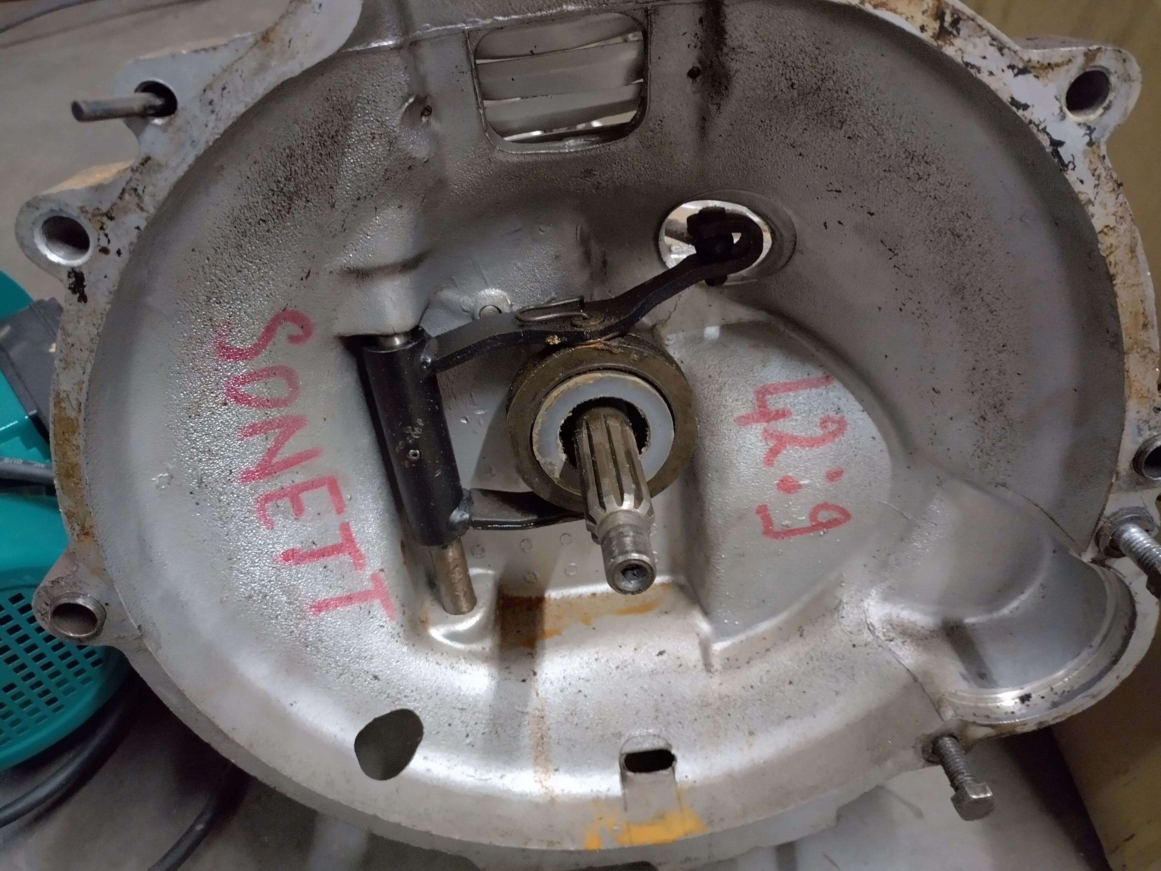

Und heute habe ich mich dann Mal mit der aus dem Sonett ausgebauten Antriebseinheit befasst und das Getriebe vom Motor getrennt. Der Motor kommt ins Lager, da kommt was anderes rein. Das Getriebe ist laut Aussage des niederländischen Verkäufers ein Sonett-Getriebe, also mit der längeren Übersetzung. Erfreulicherweise ist es schon ein Getriebegehäuse mit den Verstärkungsrippen. Und nachdem ich das Getriebe ab hatte und einen Blick in die Kupplungsglocke werfen konnte, sah ich das hier:
Laut Beschriftung 9:42 Übersetzung, also die lange vom Sonett. Die Druckgabel und das Ausrücklager sehen so aus, als wären sie erst neu rein gekommen. Ich bin jetzt noch am überlegen, ob ich trotzdem die Glocke abnehme und rein schaue, oder es nur reinige und so einbaue. Der Verdacht erhärtet sich, daß es wohl ein gerade erst überholtes Getriebe ist. :top:
Glaube, so wie das hier aussieht, würde ich das so lassen und ungeöffnet wieder verbauen.

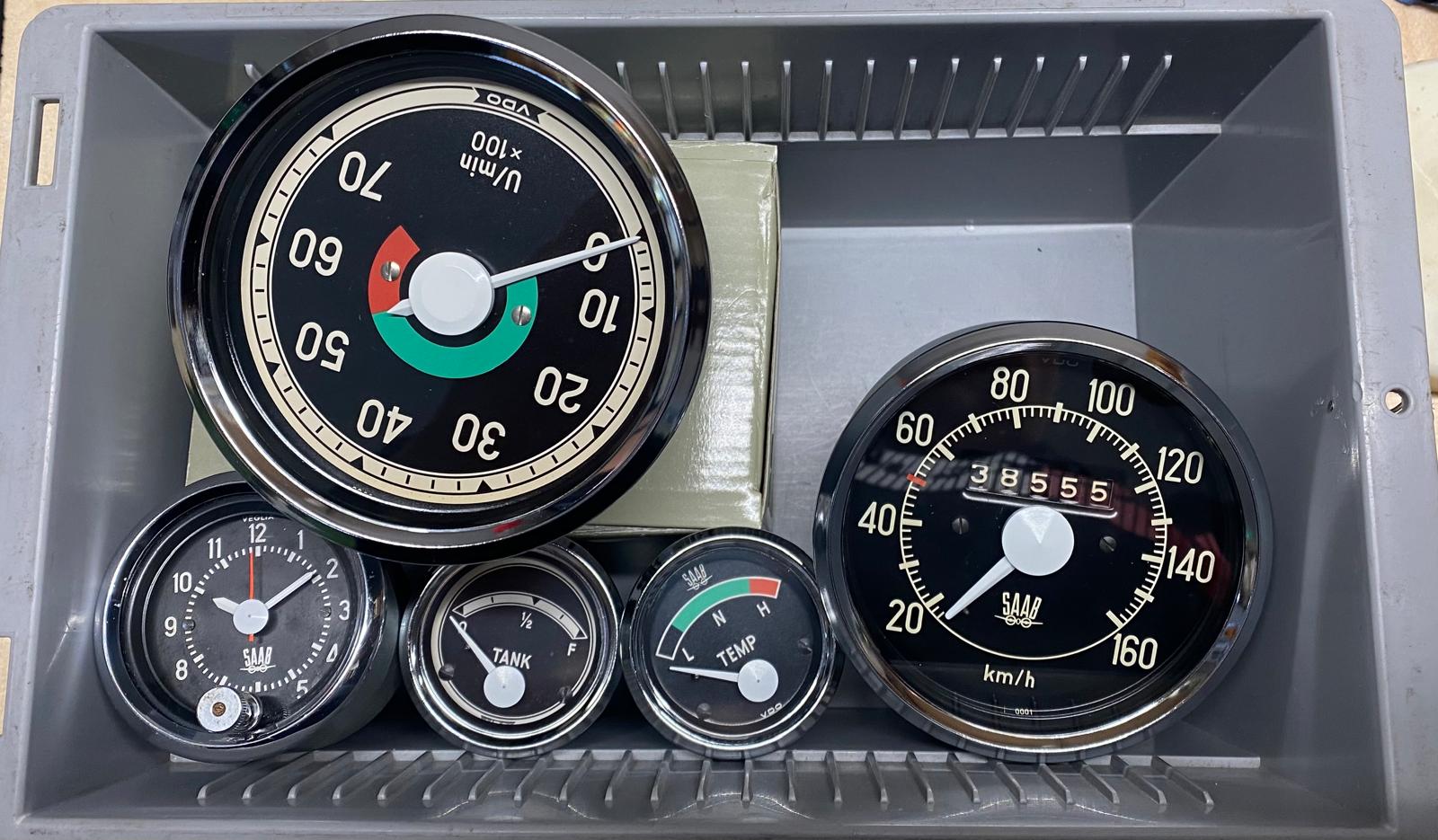

Auch wenn zur Zeit die Arbeiten am Sonett sozusagen im Winterschlaf sind (und weil anderes momentan Vorrang hat), so konnte ich heute die überholten Instrumente abholen. :smile:
Der Tacho war innen "trocken", da das Fett auf den Zahnrädern nicht mehr vorhanden und die spärlichen Reste hier und da verharzt waren. Alles gereinigt, neu geschmiert, Zeiger neu lackiert, Gehäuse gestrahlt und versiegelt, neuer Chromring.
Der Drehzahlmesser funktioniert, daher nur das optische wie beim Tacho.
Die Uhr ist leider von dem Betrieb nicht zu reparieren, da die vornehmlich VDO machen. Die Uhr ist von Veglia und hat in der Saab-Szene auch den Ruf von "schwer reparierbar". Da sie bei mir auch eher Deko sein wird, wurde hier nur das optische wieder auf Stand gebracht.
Die beiden kleinen Instrumente für Temperatur und Tankfüllstand waren leider in technisch schlechtem Zustand. Die Zeiger waren schon krumm und verzogen. Die wären demnächst von selbst abgebrochen und sind es dann auch beim Abziehen. Da auch die Wellen (Durchmesser 0,3mm!) das Abziehen nicht unbeschadet überlebten, haben wir uns darauf verständigt einfach nur die Ziffernblätter in neue VDO-Cockpit-Vision Instrumente umzusiedeln. Aktuelle Technik, gute Dämpfung der Anzeigen. Zeiger entsprechen angepasst und lackiert. Funktion und Optik sind mir da wichtiger als die Rettung der originalen Technik. Nebenbei war das dann auch deutlich einfacher, schneller und billiger zu machen. :top:
