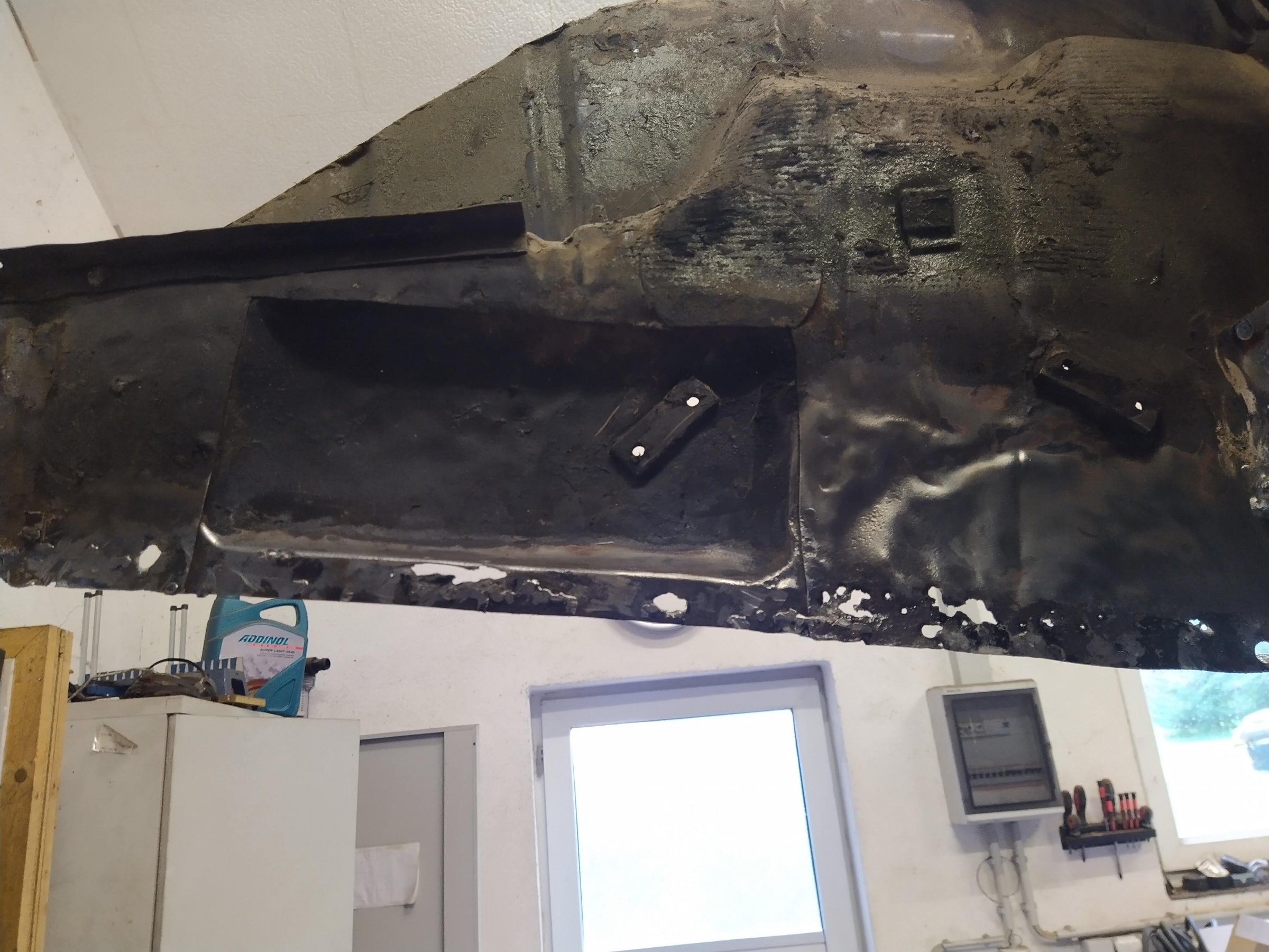

Hier mal ein paar Impressionen:
IMG_20230823_175718.thumb.jpg.483fb51d2406d13e19bf8906dfcc07f3.jpg IMG_20230823_175725_1.thumb.jpg.f001170034cbd8b67be473da640df706.jpg IMG_20230823_175731_1.thumb.jpg.1e3caad11550f8af6d2533f3c6618418.jpg

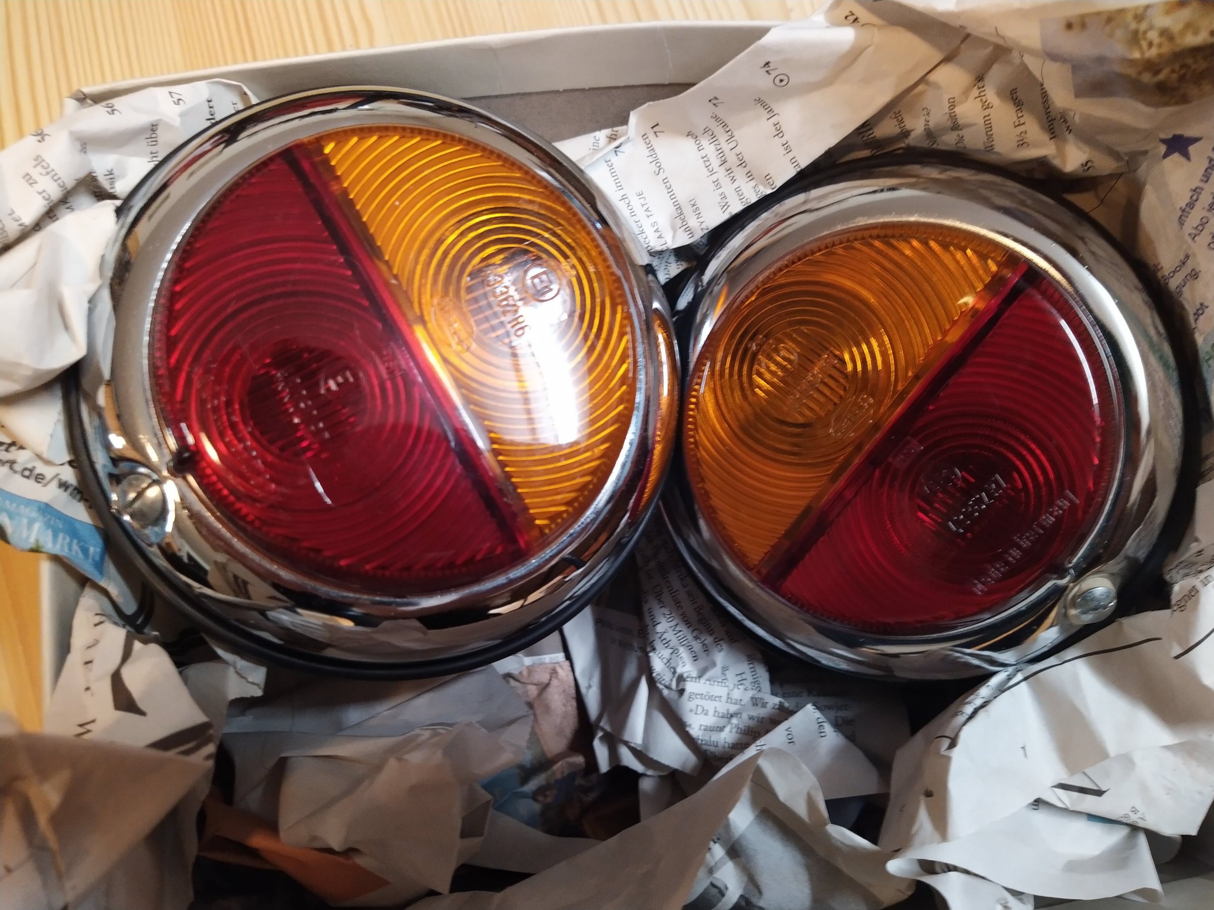

Und heute habe ich noch ein paar NOS Rückleuchten ergattert. :smile:

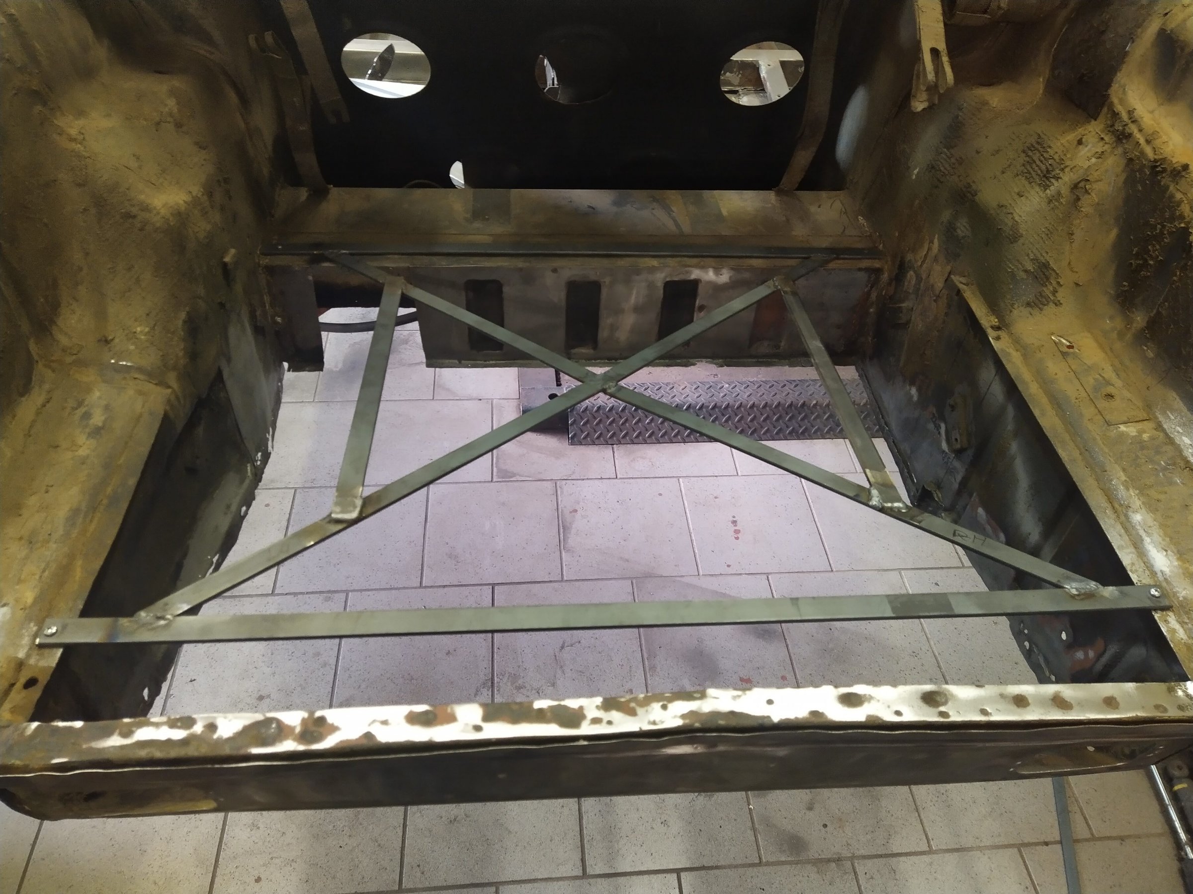

Ich habe mir jetzt aus ein paar Flacheisen eine Art Lehre für den Kofferraum gebaut. Damit ist dann zumindest sichergestellt daß die Oberkante soweit zusammen gehalten wird daß ich:
1. die linke Radhausunterkante richten und schweißen kann
2. das Heckblech heraus trennen kann, um es entweder zu richten oder zu ersetzen.
Ein paar Hilfsmaße habe ich mir auch noch ausgemessen. Ich hoffe damit bekomme ich das da hinten wieder einigermaßen hin. Schlechter wie vorher wird es bestimmt nicht.

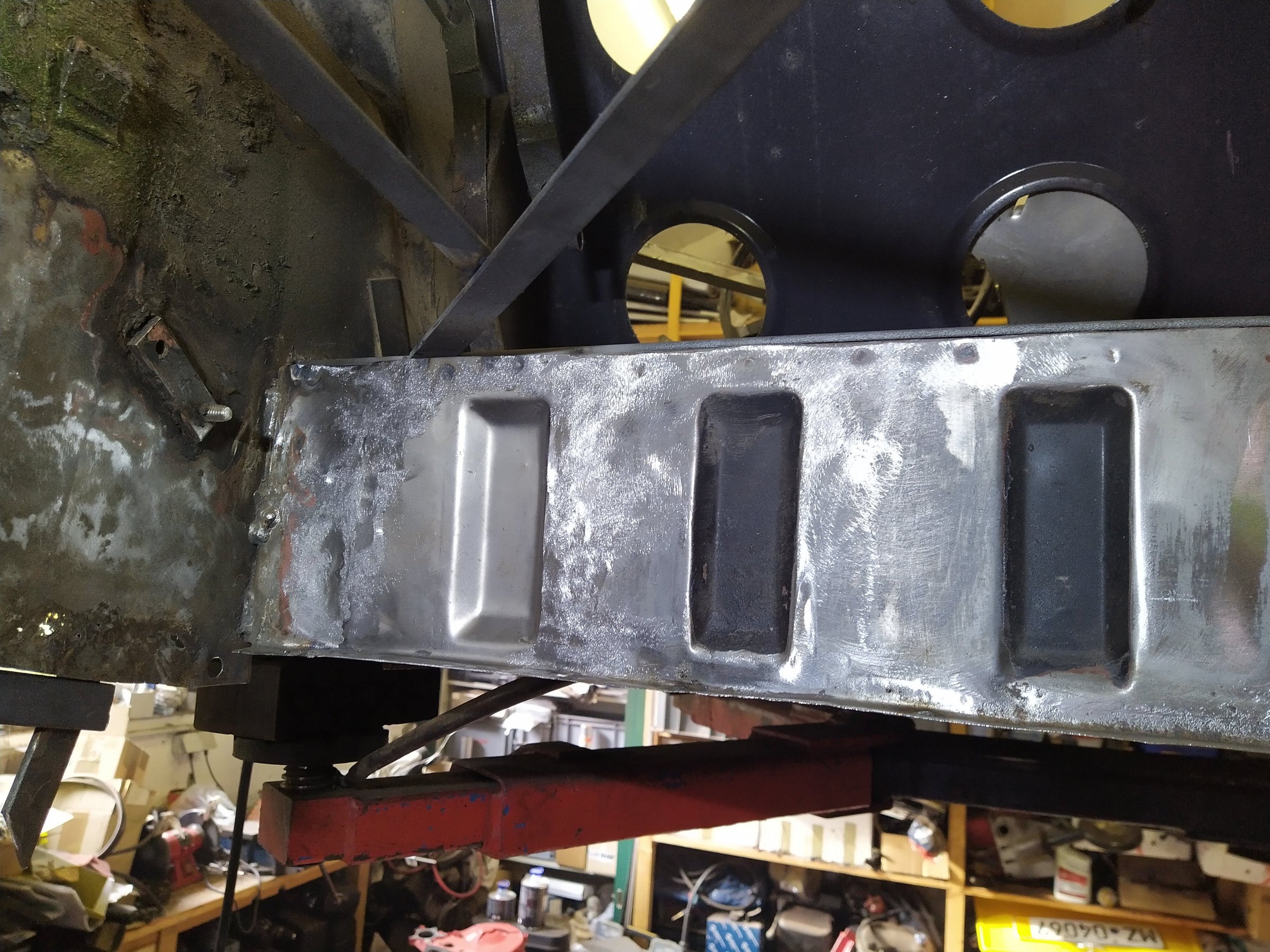

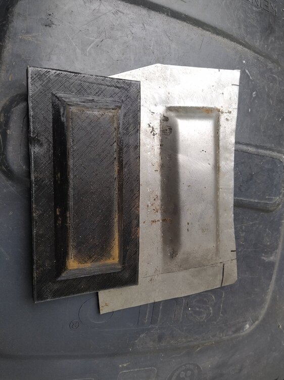

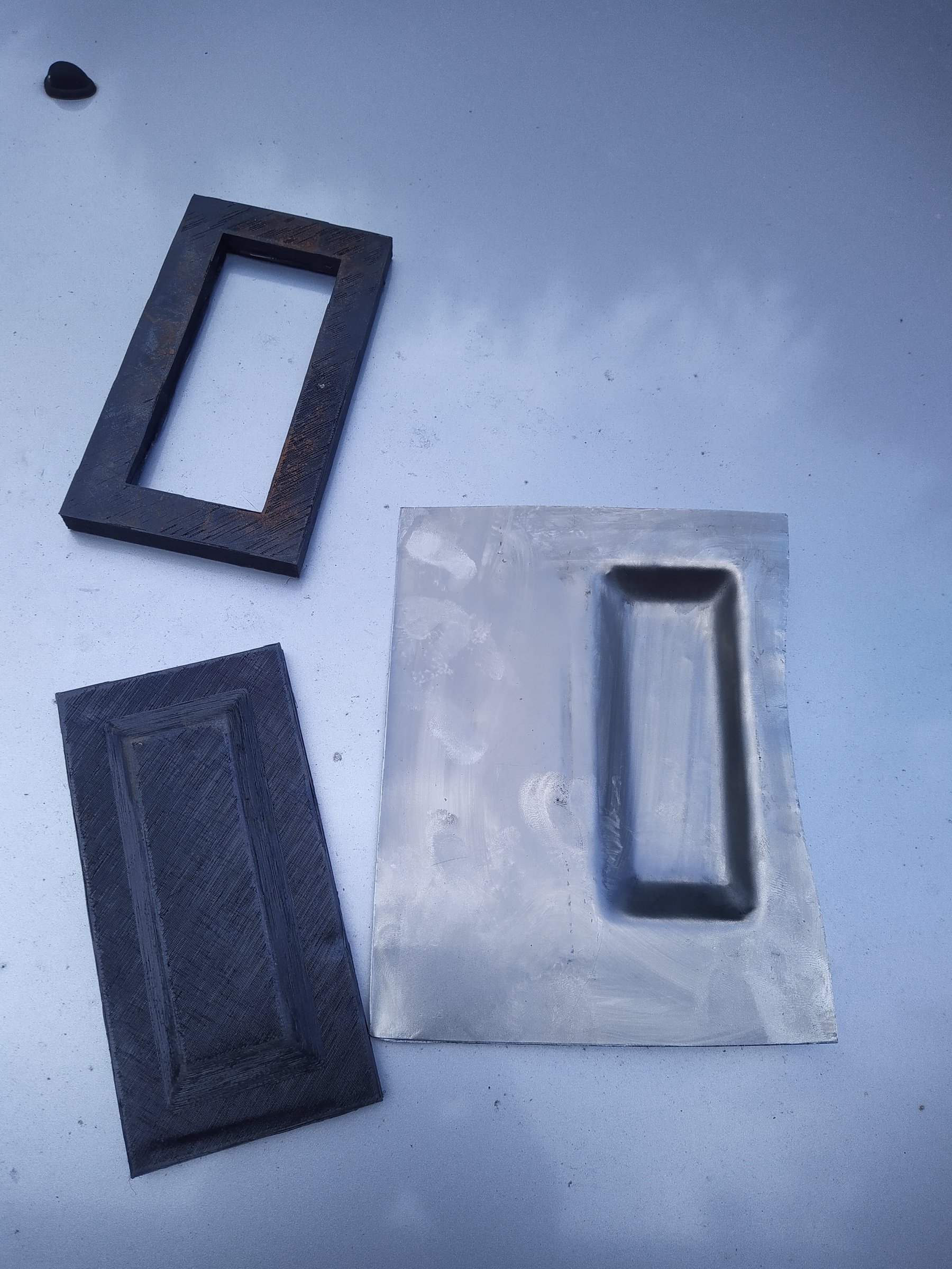

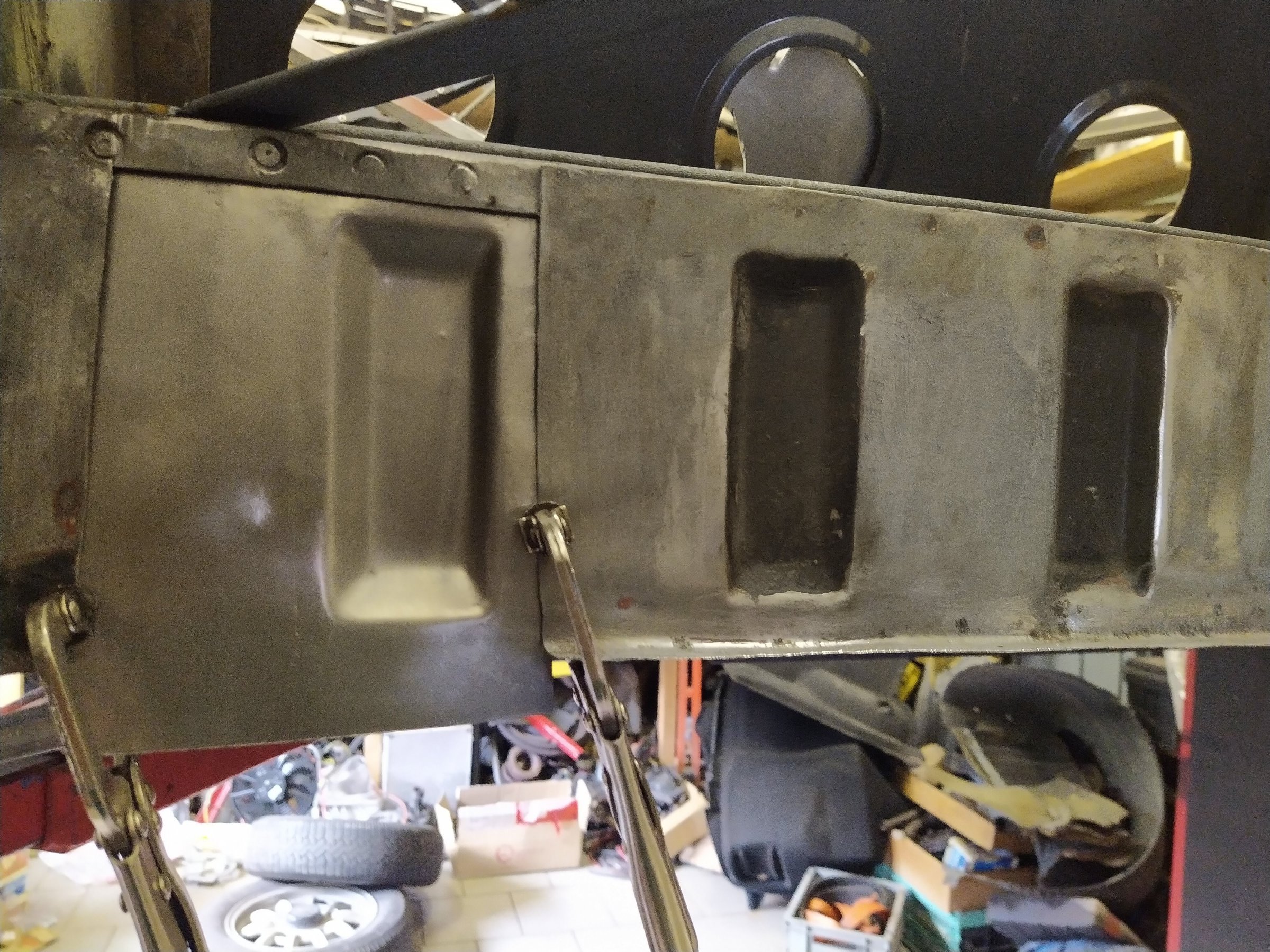

Und noch was neues ausprobiert. Eine der Vertiefungen im Achswellentunnel-Blech / Vorderkante Kofferraum war so verknittert, daß ich das nicht mehr gerichtet bekomme. Also habe ich das Stück heraus getrennt.
Natürlich könnte man jetzt faul sein und einfach ein gerades Blech einschweißen, ohne diese Vertiefung. Die gibt aber sicher Steifigkeit, und ich habe da schon den Anspruch sowas ordentlich zu ersetzen.
Zunächst hatte ich angefangen mir die Form der Vertiefung als Negativ aus einem Stahlklotz anzufertigen. Die Vertiefung ist aber 1cm tief, 11,5cm lang und 4,5cm breit. Das ist schon einiges an Arbeit mit Flex und Feile um da hin zu kommen. War mir zu blöd.
Ich hatte in Youtube gesehen, daß sich einige Leute solche Präge-Matritzden auf dem 3D-Drucker herstellen. Und damit Stahlblech bis teils 1,6mm prägen!
So ein 3D-Modell hat mich ca. 15 Minuten gekostet. Der Drucker lief dann aber schon 17 Stunden oder so, da ich das mit 100% Infill (also Vollmaterial) gedruckt habe, aus dem einfachsten und billigsten Werkstoff PLA.
Und dann heute mal einen ersten Versuch damit mit 1mm Feinblech auf der 12t Hydraulikpresse gemacht. Das war schon überraschend gut. Hätte ich nicht ein zu kleines Blech genommen, hätte man das sogar schon einsetzen können.
Also nochmal ein neues Blech zugeschnitten, dieses Mal groß genug und in 1mm DC01 (Sondertiefziehgüte). Was soll ich sagen, perfekt! Passt!
IMG_20230829_183811_1.thumb.jpg.1c71deec05bf6bdca74f7cc74dacf494.jpg IMG_20230829_184206.thumb.jpg.0914af50b1397689f06aefea50b19091.jpg

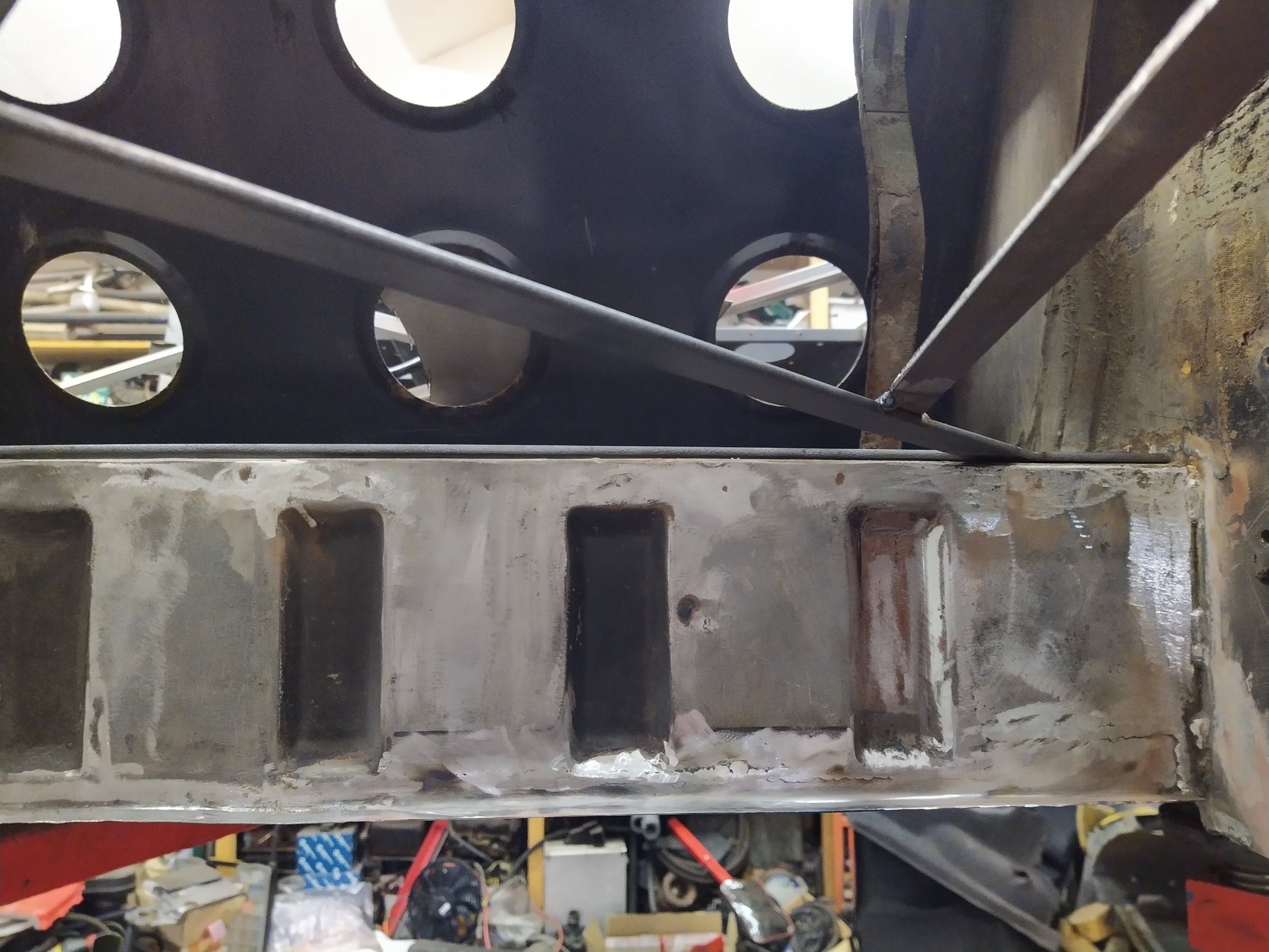

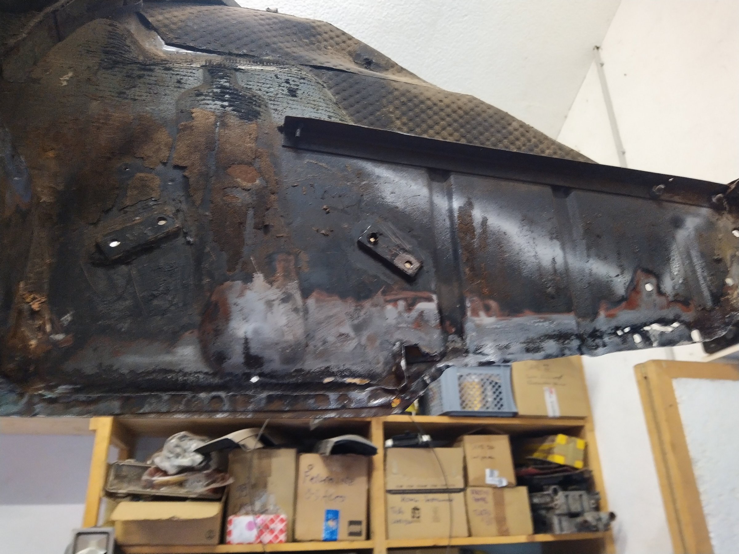

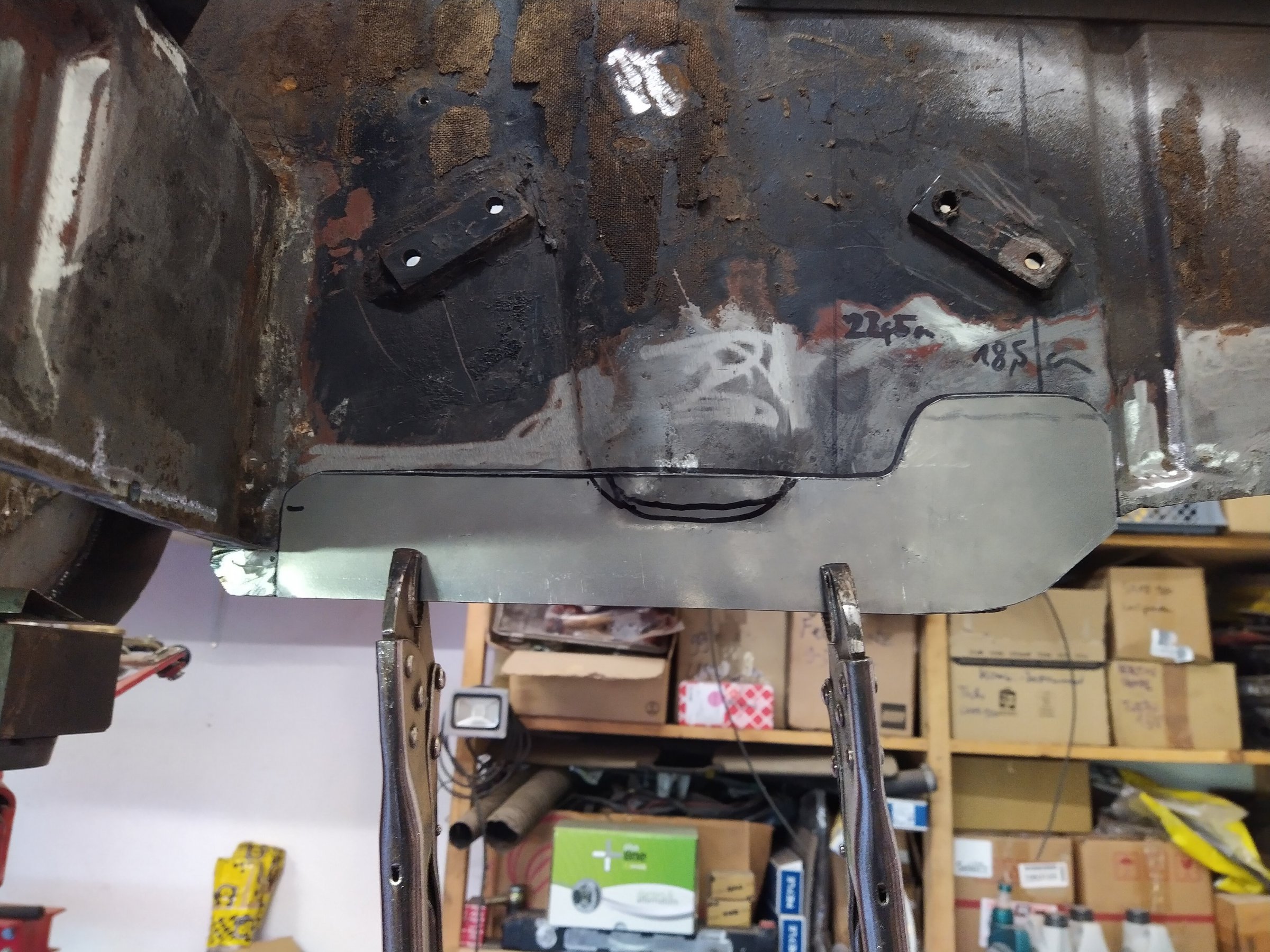

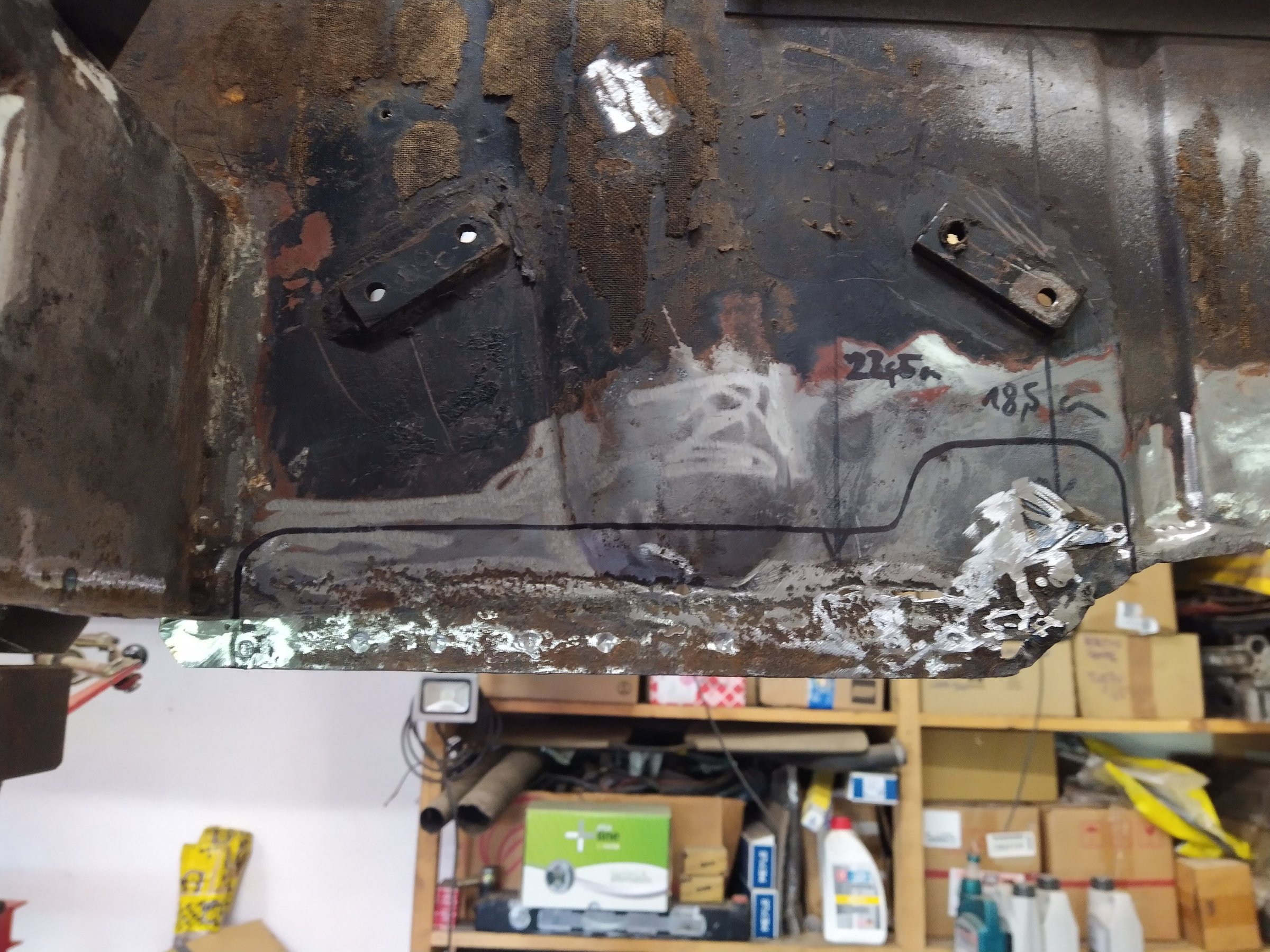

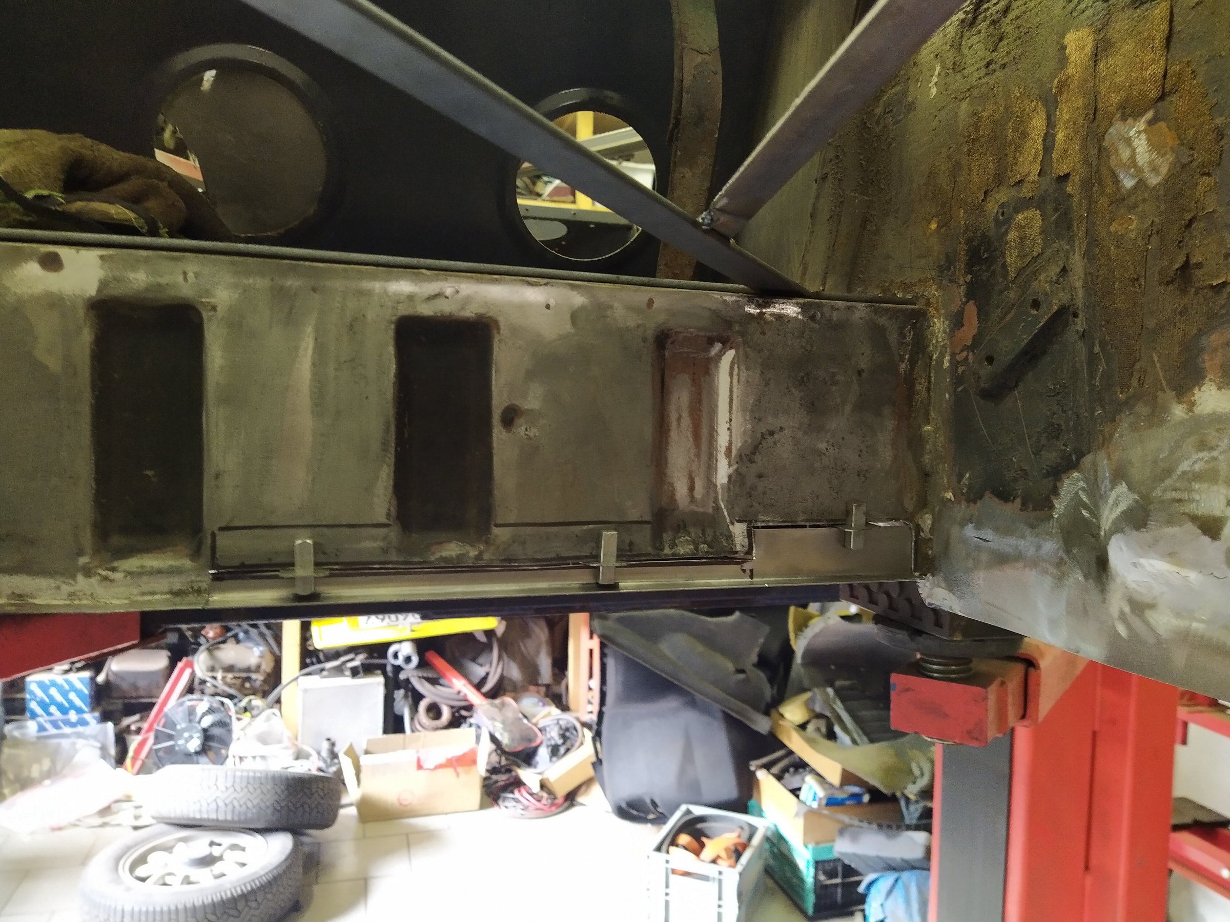

Heute habe ich mich um die Unterkante Kofferraum zu Radhaus Beifahrerseit gekümmert. Da war in der Falz, wo der Kofferraumboden angeschweißt war, gut der Rost unterwegs. Daher mußte ich einiges von der Unterkante neu machen. Also die korrodierten Partien identifizieren, markieren, Schablone aus Packpapier anfertigen. Auf frisches Blech übertragen, zuschneiden, einpassen, anzeichnen, altes Blech heraus trennen. Neues Blech einpassen und einschweißen.
IMG_20230831_121338.thumb.jpg.d4dad0e6a32465859c95a89eae7e9985.jpg IMG_20230831_121308.thumb.jpg.198dc9bf6213c3409637f20d54ba6648.jpg IMG_20230831_170054_1.thumb.jpg.e57d15f5a4fb6125cfa2c304775d6b9b.jpg
Das gleiche dann noch mit dem rechten Drittel der Unterkante vom Achstunnel zum Kofferraum hin.
IMG_20230831_174247.thumb.jpg.ea1938228b4981a0cb12ba3d70cc4fcc.jpg IMG_20230831_202213_1.thumb.jpg.e12de1095ad0f73b78d606a9adeeb58a.jpg

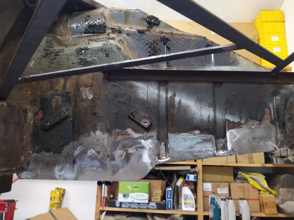

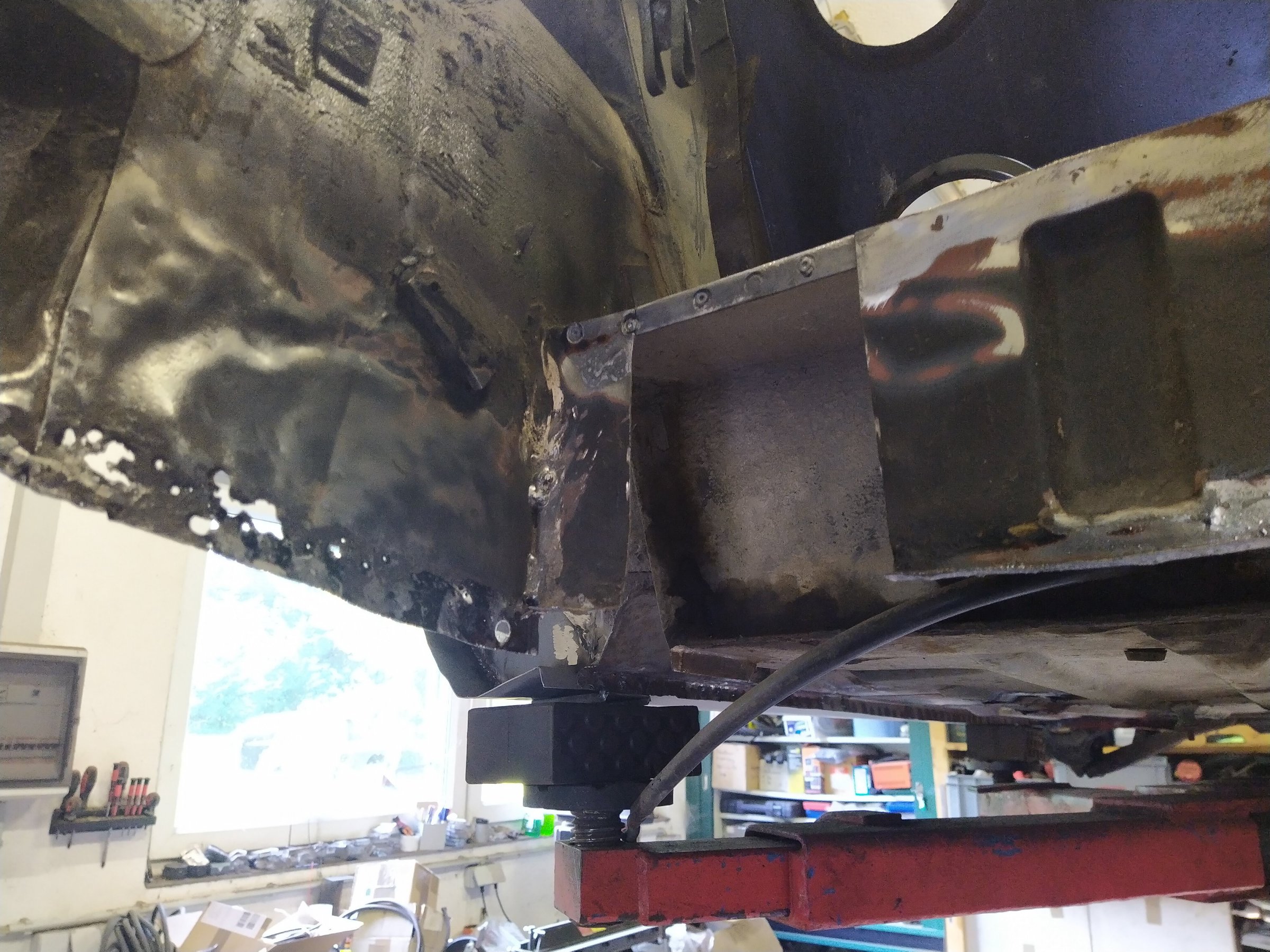

Im Heckbereich steht jetzt noch die hintere Ecke vom Radhaus Fahrerseite aus. Da muß ich das Blech mit der Aussparung fürs Reserverad mit einer neuen Kante rundum versehen, bevor ich es dann wieder einschweißen kann. Und beim hinteren Zipfel des seitlichen Radhauses schwanke ich noch zwischen richten oder doch neu anfertigen.
Den alten Kofferraumboden habe ich mal größtenteils blank gemacht. Außer zwei kleinen Durchrostungen ist der ansonsten so gut wie rostfrei. Aber teilweise leider sehr faltig wegen dem Unfall hinten links. Mal sehen ob ich den nicht doch teilausbessern und weiter verwenden kann.

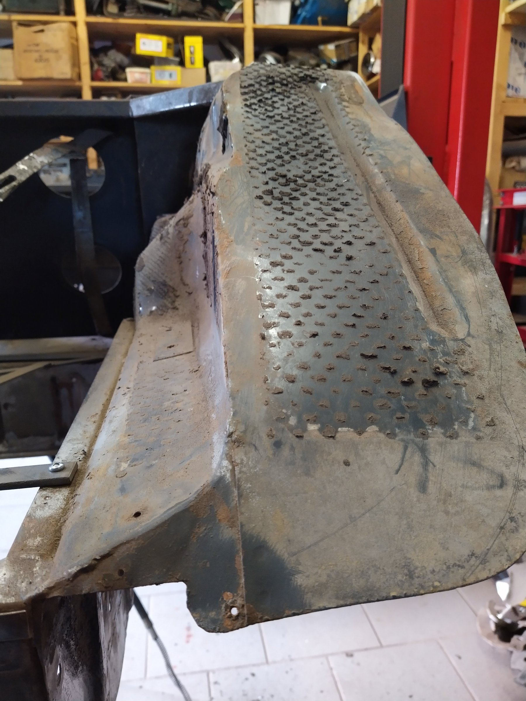

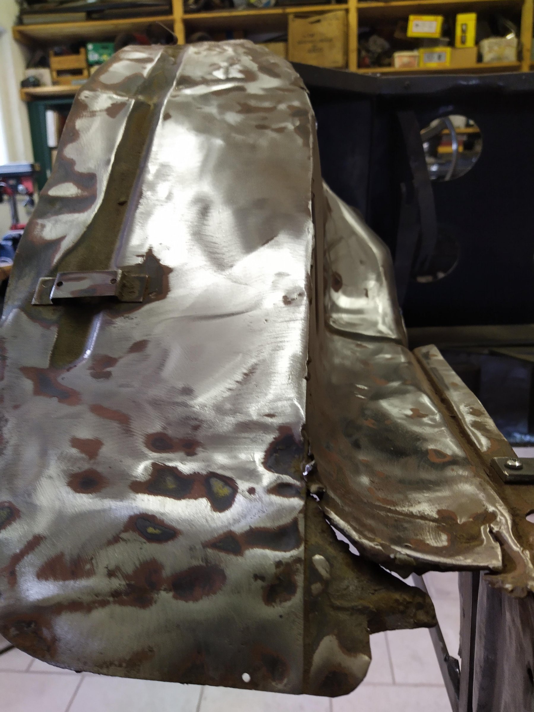

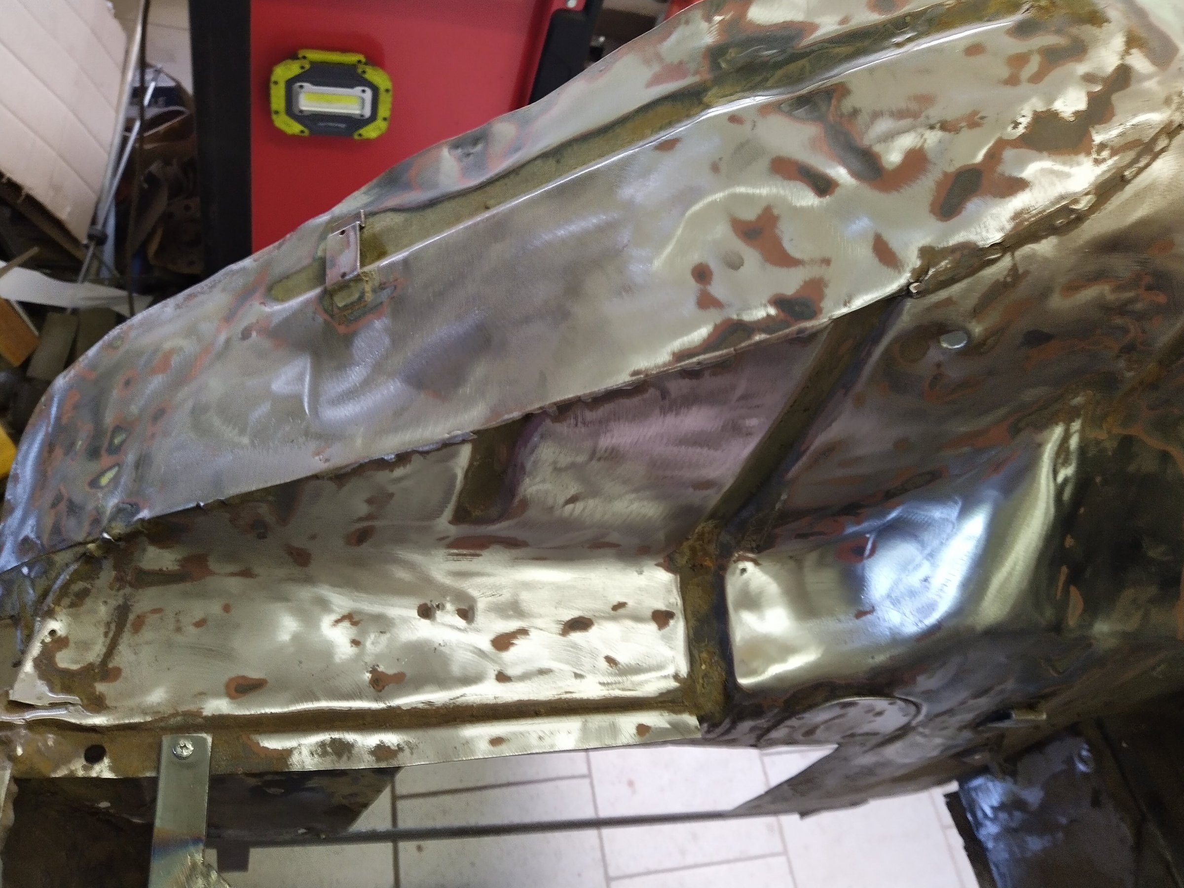

So wie es aussieht ist durch den Heckschaden doch noch etwas mehr hinten links in Mitleidenschaft gezogen worden. Ich habe heute nochmal ein paar Stellen ausgemessen und mit der rechten Seite verglichen, wobei es zu weiteren Unstimmigkeiten kam. So wie es aussieht wurde der Schaden so gut behoben, daß man erst nach großflächigem abschleifen von weiteren Peripherieteilen des Radhauses hinten links genauer sieht, was da wo nicht stimmt.
Das Radhaus ist bis etwa Höhe Federaufnahme gestaucht und geknittert. Auch das oberere Abdeckblech vom Radhaus sowie die kleine Fläche vom Kofferraum links hinten, wo das Holzbrett aufliegt, unter dem sich das Reserverad verbirgt.
Idealerweise bräuchte ich jetzt ein intaktes oder neues Radhaus hinten links vom Sonett oder Saab 96. Habe mal einen Kontakt in Schweden angeschrieben, vielleicht lässt sich da was auftreiben.
Ich könnte auch versuchen, das jetzt irgendwie zu rekonstruieren. Das würde aber recht aufwändig und zeit-intensiv. Da ich das dann teilweise stückeln und von Hand zurichten müßte, ist natürlich viel Potenzial für Abweichungen. Da wäre ein komplettes, gerades Radhaus einfacher. Mal sehen wie ich da weiter mache. Jedenfalls macht es keinen Sinn das jetzt zu überstürzen und hin zu pfuschen.

Hier mal ein grober Überblick, Radhaus rechts intakt zu Radhaus links verbogen:
IMG_20230902_175041.thumb.jpg.d12584a7840178416e585b6403d7933b.jpg IMG_20230902_175046_1.thumb.jpg.c2b9a3de572d748993790fcf38f4fa1e.jpg IMG_20230902_175058.thumb.jpg.967080bc9eb54b42172b6e9b19aeb50a.jpg
Hm, ganz schnön knitterig - aber ob nicht Ausbeulen doch der Weg mit dem geringeren Aufwand ist? Man kommt doch von beiden Seiten recht gut dran...?
..mein Eindruck ist ja, daß bei diesem Projekt "geringer Aufwand" im Lastenheft eher weiter hinten steht...
Wenn es nur ausbeulen wäre, stimme ich dir zu. Sobald da aber auch Blech gestaucht oder gestreckt ist, wird das sehr schwierig und zeit-intensiv. Und meine für die Blecharbeiten geplante Zeit ist jetzt zu Ende und ab jetzt muß ich das dann wieder in der Freizeit und am Wochenende weiter machen.

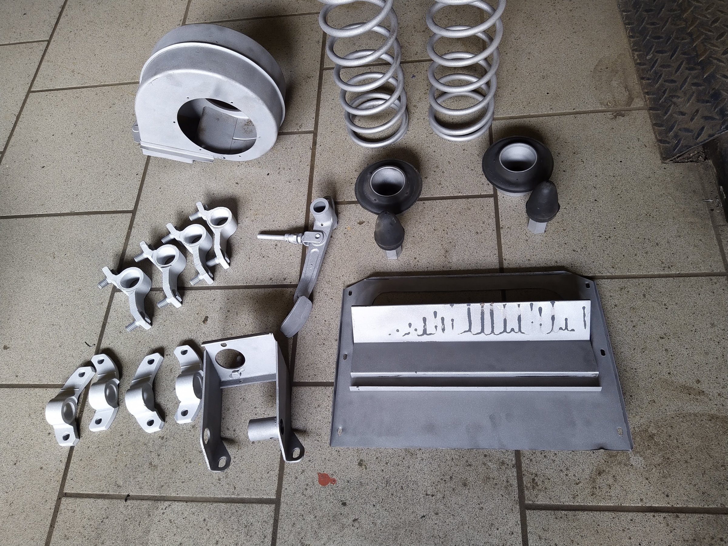

Am Mittwoch habe ich eine erste Ladung Teile zum verzinken gebracht. Außerdem 2 Lampenringe für die Rückleuchten zum verchromen bei dem gleichen Betrieb. Wird wohl ca. bis Mitte Oktober dauern bis das fertig wird. Aber die ganzen Teile sind auch momentan nicht dringend.

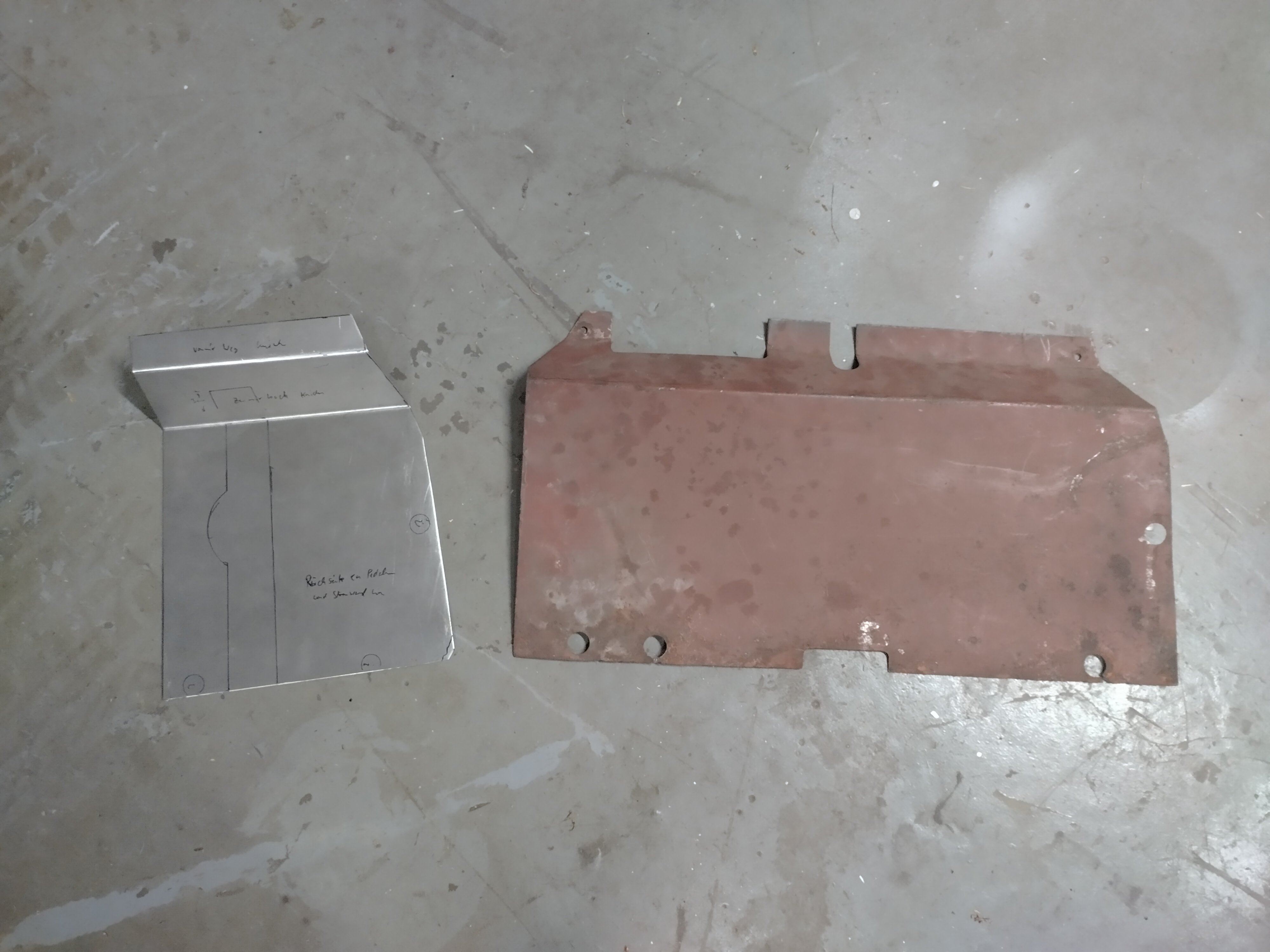

Last but not least habe ich heute einen weiteren Versuch gestartet um das Reparaturblech für das Bodenblech im Motorraum rechts anzufertigen. Da wollte ich auch wieder mit einer Prägematritze aus 3D-Druck arbeiten. Das Loch für das Auspuffrohr hat 90mm Durchmesser und ist zur Versteifung schräg umlaufend geprägt. Leider war das dann wohl doch zu viel für Plastik. Da muß ich mir ggf. einen Stempel und Gegenhalter aus Alu oder Stahl anfertigen. Gut, die Abmaße dazu habe ich ja schon im CAD. Wird schon werden, neuer Anlauf.:biggrin:
