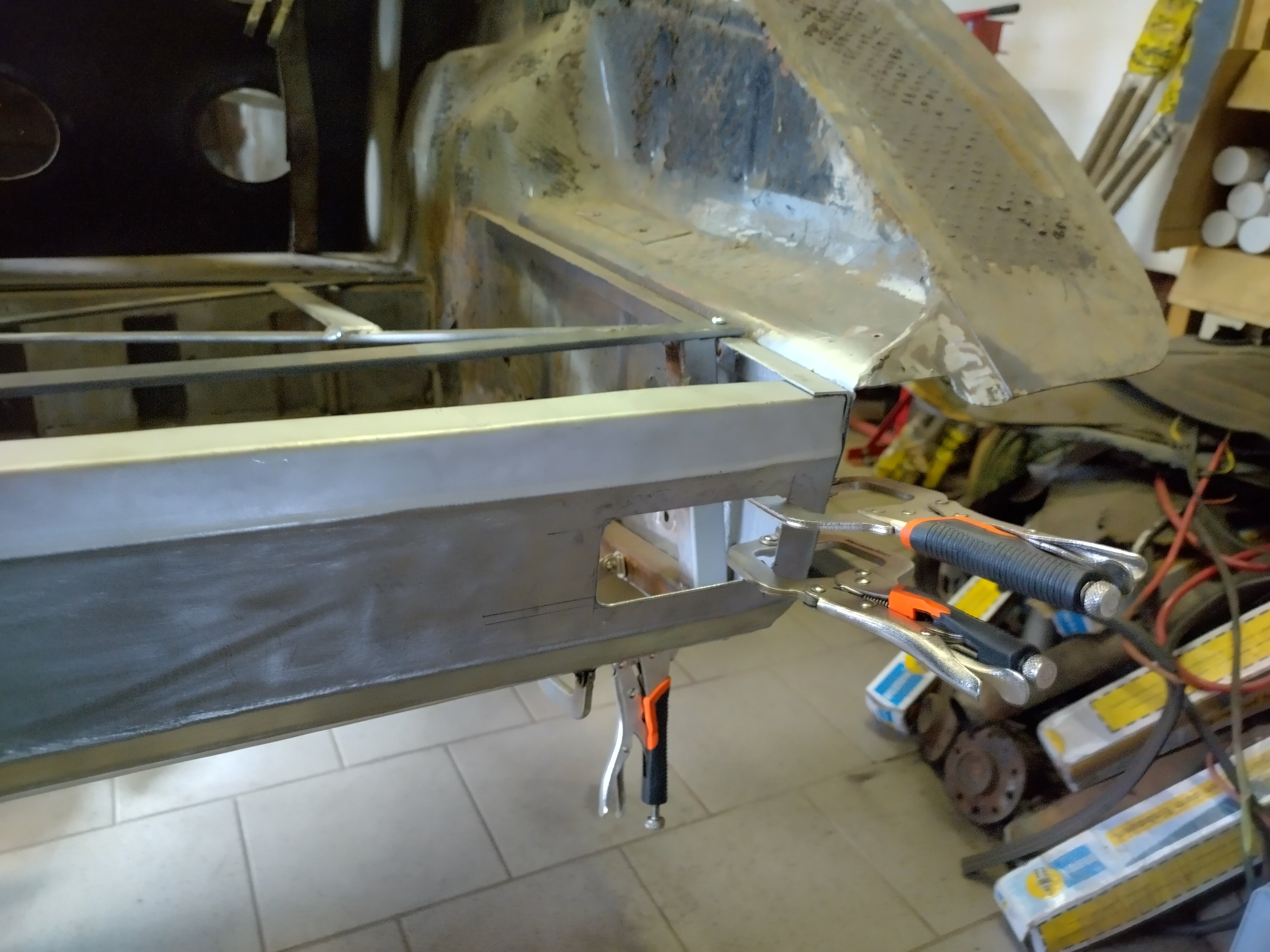

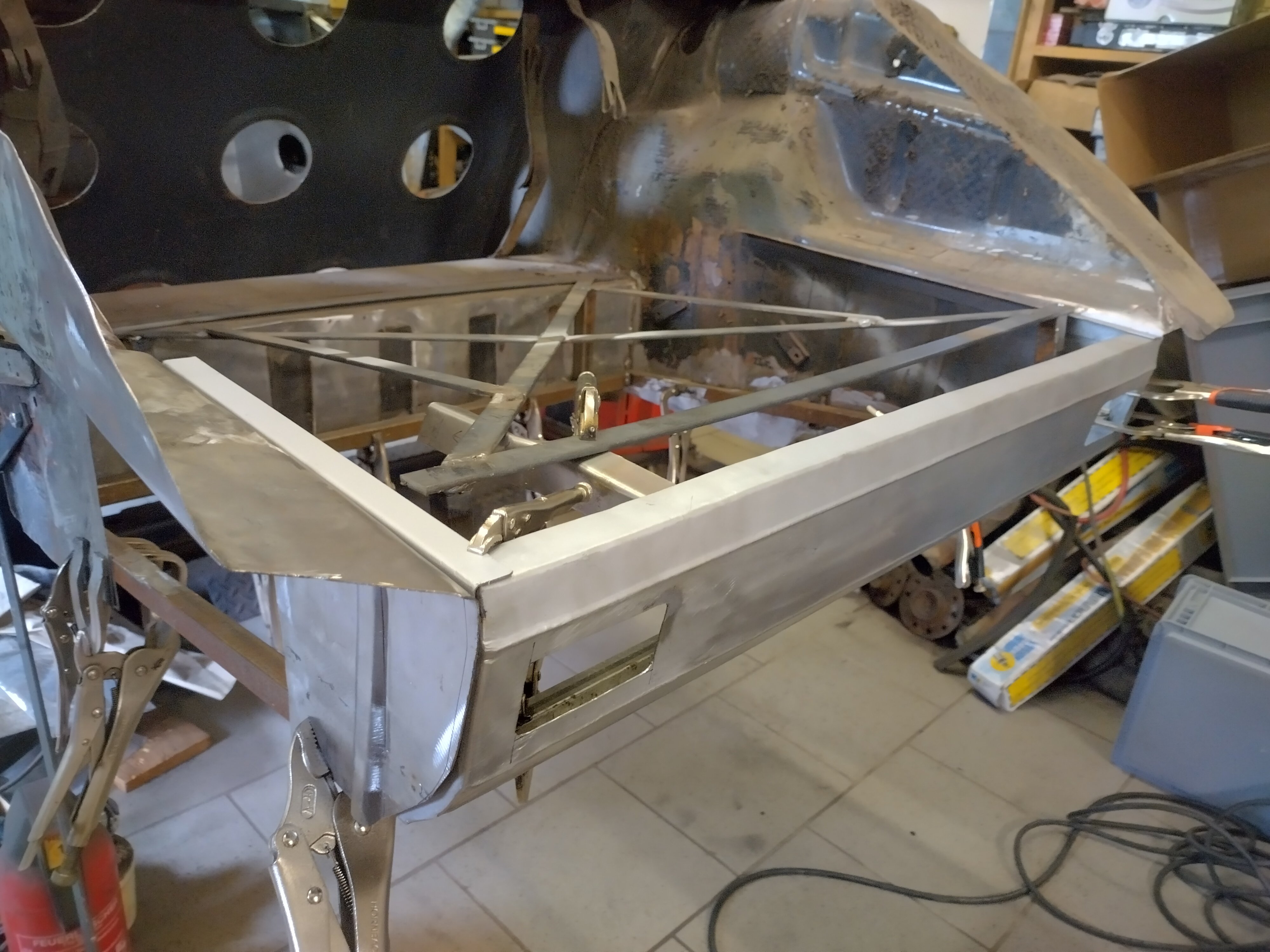

Heute habe ich das Blech eben nochmal kurz mit Grippzangen ins Auto geklemmt und den Heckbereich ein bißchen ausgemessen. Links wird auch noch im gleichen Zug die hintere Hälfte vom Radhaus ersetzt, die von einem Unfallschaden zerknittert war. Da muß ich mir morgen noch eine Lehre bauen, damit es einfacher wird alles gerade ausgerichtet einzusetzen. Ich messer längs und diagonal von mehreren Referenzpunkten die Kanten und Eckpunkte ein. Damit müßte es mir gelingen das Heck am Ende einigermaßen gerade wieder zusammen zu schweißen... 😅
Das Heckblech ist jetzt fertig gerichtet und hat auch noch die Löcher für die Rückfahrscheinwerfer heraus geschnitten bekommen. Gestern noch einige Male rein geklemmt und nochmal raus um hier und da noch Anpassungen vorzunehmen. Eine kleine Reparatur an der Ecke der Radkasten-Kofferraumseitenwand hinten rechts war noch notwendig, damit ich da eine stabile Grundlage zum miteinander verschweißen habe.
Jetzt konnte ich dann auch die linke Ecke des Heckblechs noch ausrichten. Dazu habe ich mehrere Maße genommen, die ich entsprechend links und rechts von mehreren Fixpunkten aus einmessen konnte. Abstand Oberkante Heckblech zur vorderen Achstunnelwand, Diagonale zu Kofferraum-Eck vorne, Diagonale zum Abdeckblech über dem Tank. Damit kann ich sicher stellen, daß nachher alles symetrisch sitzt und ich nicht einen genau so krummen Kofferraum bekomme wie vor der Aktion. 😅🤣

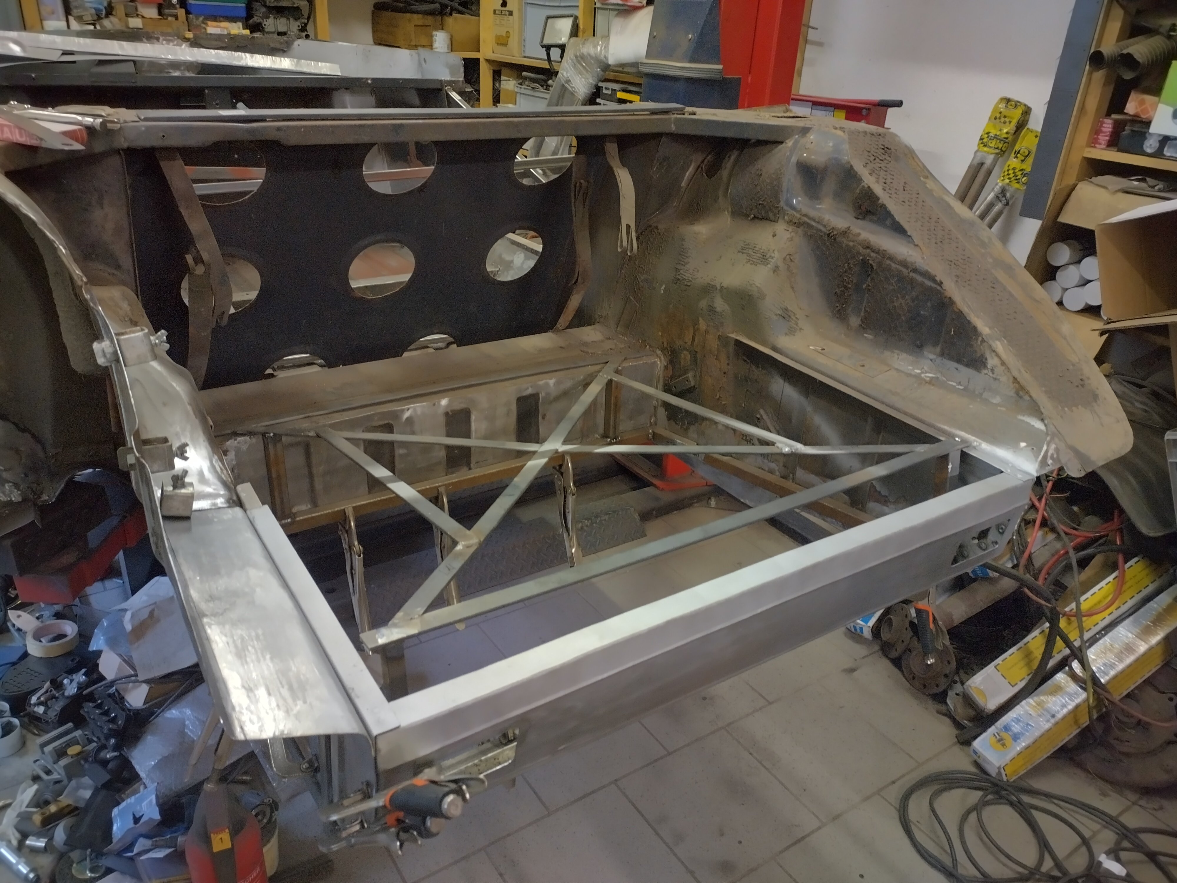

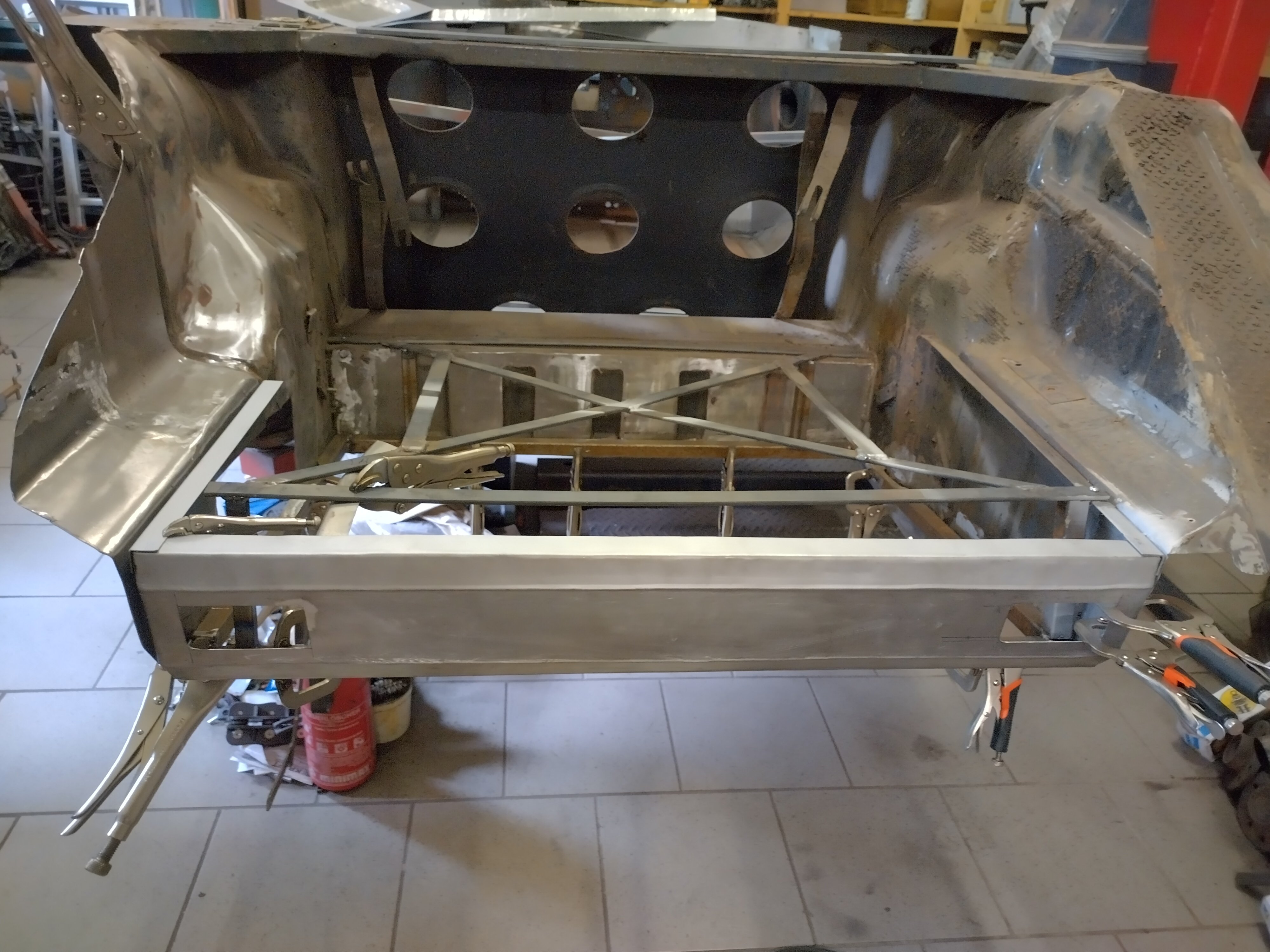

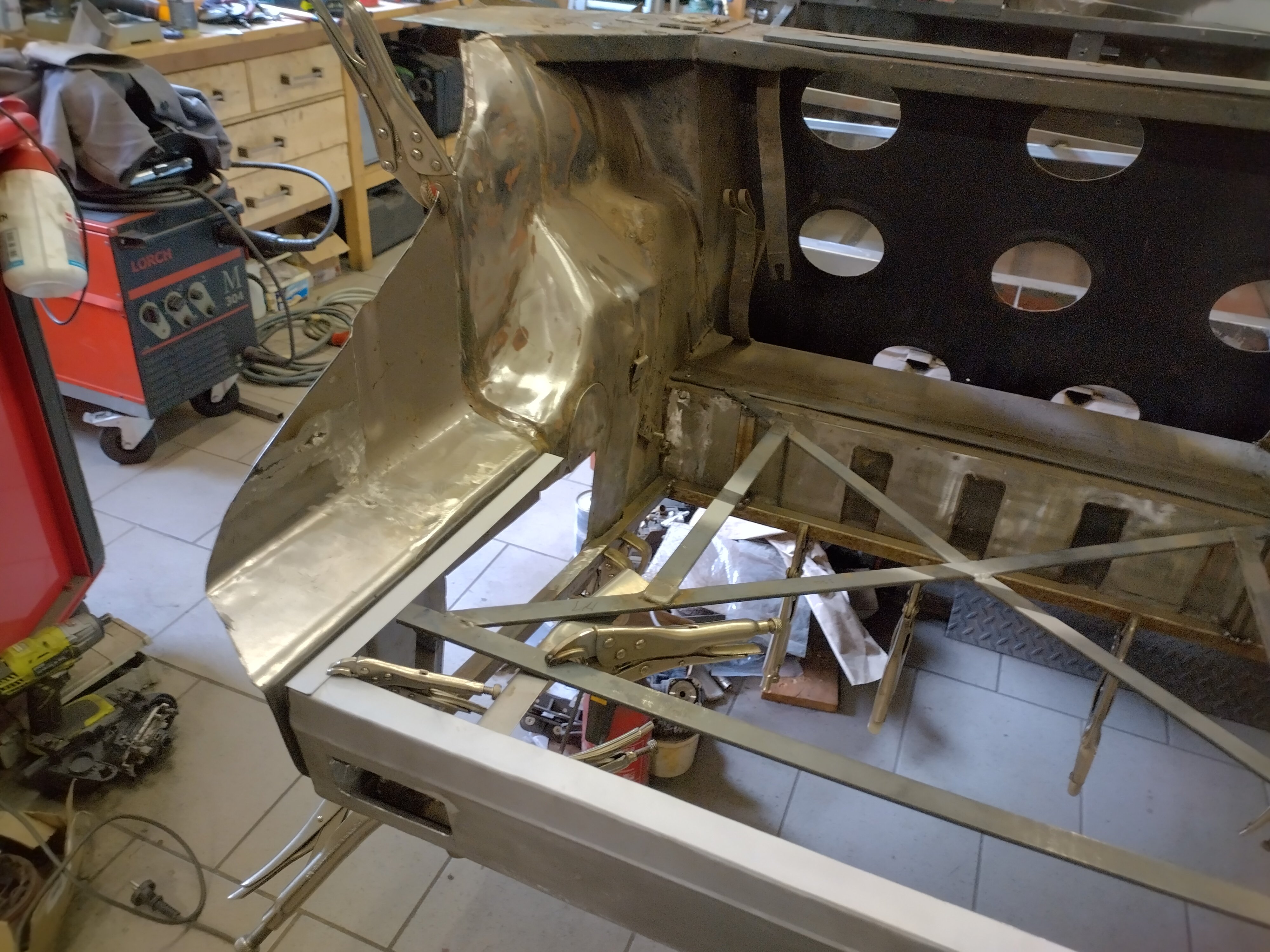

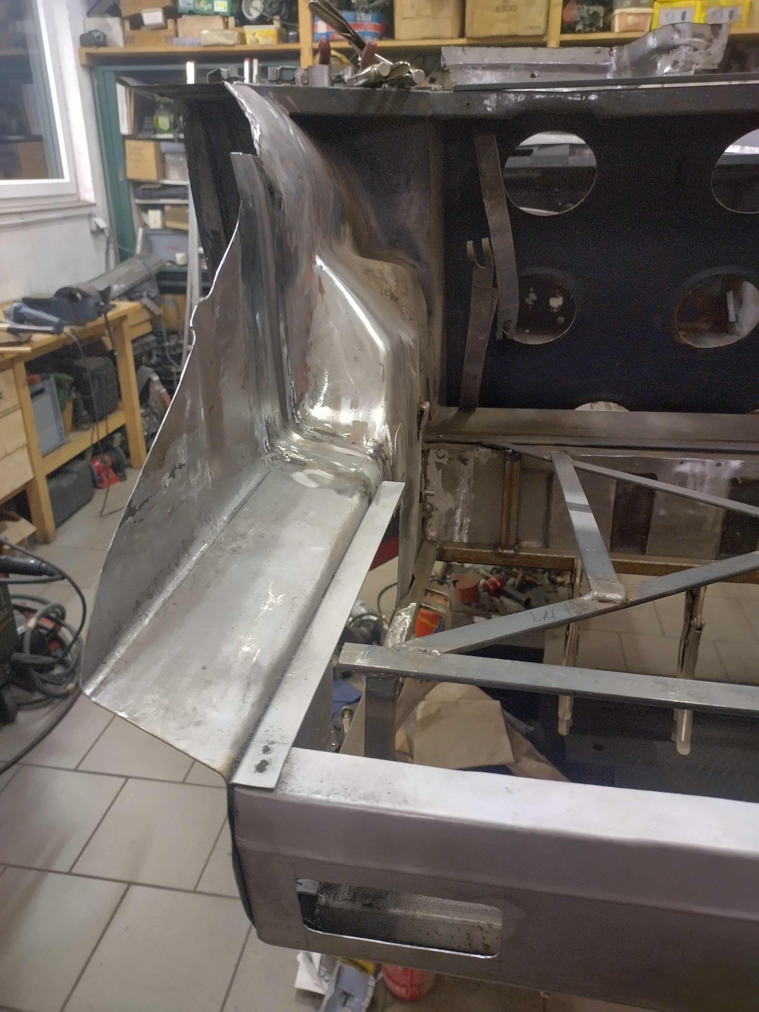

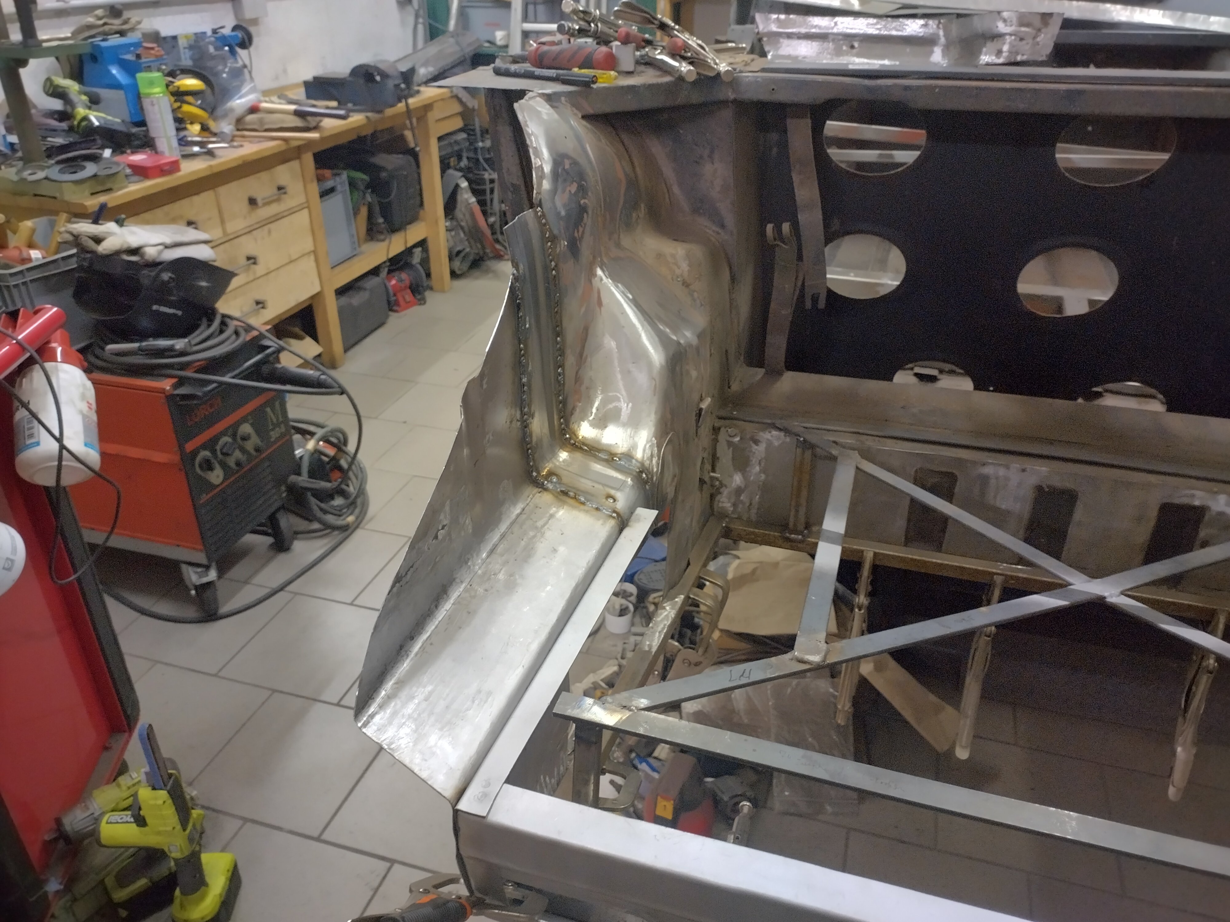

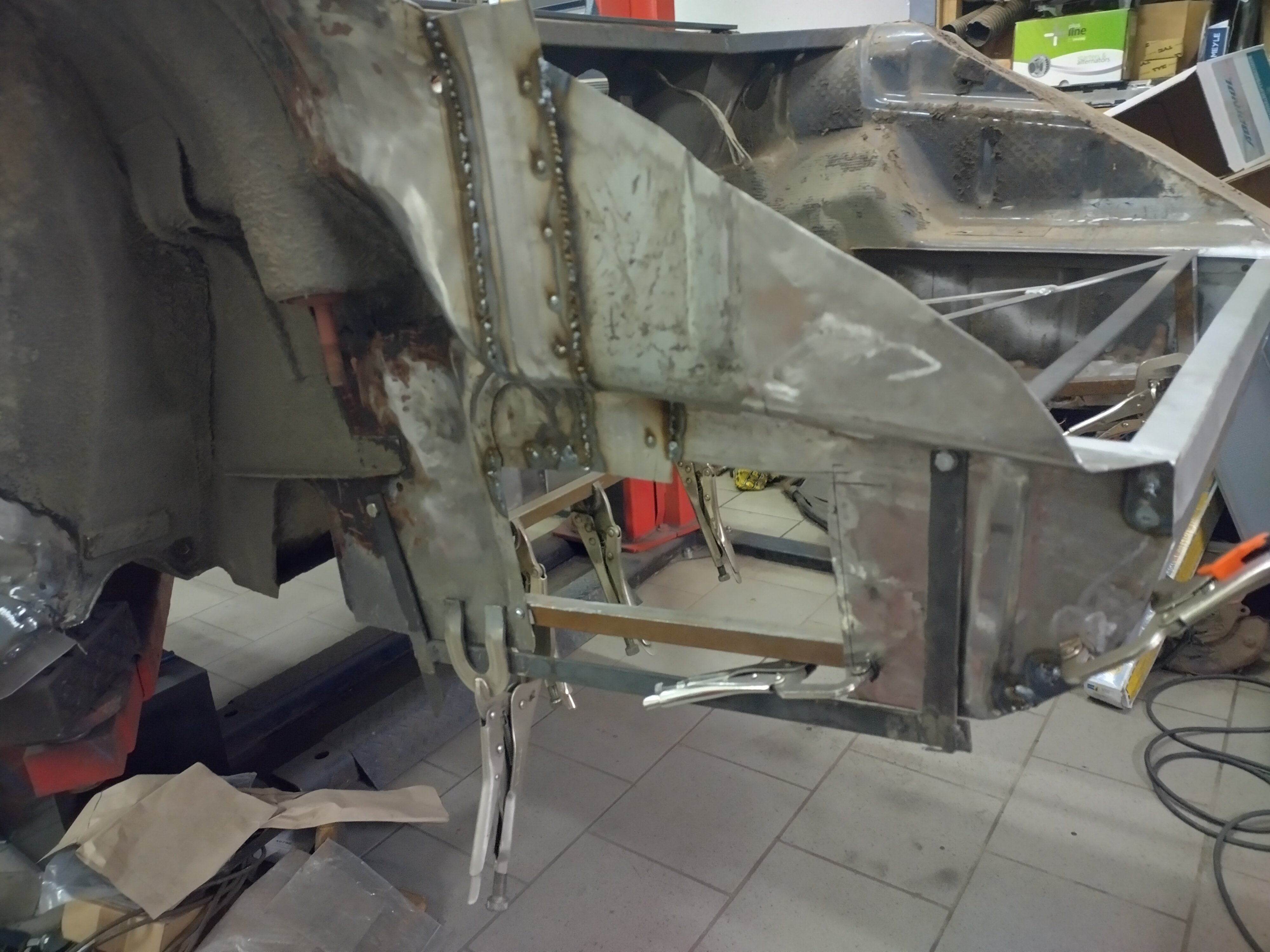

Hat dann doch noch etwas länger gedauert, da ich gestern doch noch einiges an fine-tuning bei der Passform der Bleche vornehmen mußte. Idealerweise nehmen alle Bleche ihre Position ein, ohne daß man sie da irgendwo hin drücken / biegen muß. Da das noch nicht überall so war, habe ich dann doch noch einiges an Arbeit investiert und habe die Bleche weiter geglättet, gebogen etc. ... - was halt so notwendig war um alles in nahezu optimaler Passform hin zu bekommen.
Das Heckblech konnte ich gestern auf der Beifahrerseite schonmal anschweißen. Links fehlte noch die hintere Ecke vom Radhaus, die ich ja vor einer Weile schonmal grob vorbereitet habe unter Verwendung eines aus einem geschlachteten Saab 96 gewonnen Radkastenblechs.
Da dieses an der Vorderkante an den Rest vom originalen Radhausblech anschließen sollte, mußte ich da noch einige Anpassungen vornehmen. Am Ende zeigte sich, daß die Lücke zu groß war um sie zu zu schweißen.
" 3 Mal abgeschnitten und immer noch zu kurz..." 😂

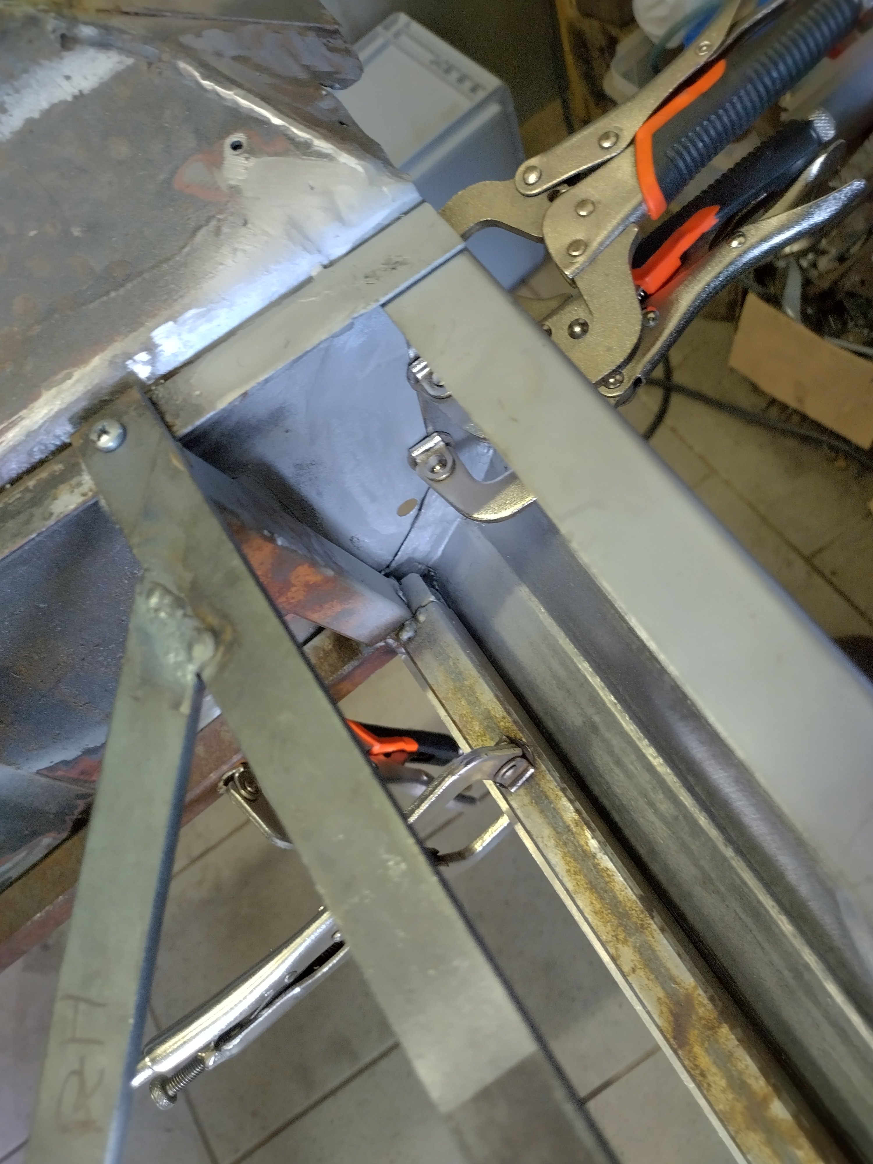

Also habe ich einen ca. 10cm breiten Blechstreifen in die Sickenmaschine gesteckt und habe die Sicke ins Blech gerollt. Das Stück habe ich dann ca. 10cm weiter vorne angesetzt. Das alte Stück war zwar schonmal von mir gerichtet worden (war zerknittert von dem Heckschaden hinten links), aber das war immer noch nicht so richtig gerade und außerdem teilweise arg dünn. Da hatte ich starke Bedenken daß mir beim anschweißen das alte Blech einfach weg brennt.
So bin ich bequem im gesunden Bereich gewesen und konnte das Blech entspannt ansetzen. Dann habe ich das hintere, neu angefertigte Stück vom Radhaus rein geklemmt und habe es mit ca. 5cm Überlappung auf das neu angesetzte Stück Blech mit Clecos rein gesetzt. Dann einen Schnitt durch die Überlappung und schon hat man eine perfekt passende Kante zum anschweißen.
IMG_20240723_181742_HDR.thumb.jpg.a50087d16443eb4bd6cee55430784611.jpgIMG_20240723_230320_HDR.thumb.jpg.328ae09f266d56eaabaeaafb9de5cfdd.jpgIMG_20240723_230326_HDR.thumb.jpg.688f91e1ad4fe4d44ffc45b45ca5852a.jpgIMG_20240723_233143_HDR.thumb.jpg.32bb59746199bdc79e80f4ea6fa9db60.jpg
Als nächstes muß ich noch ein paar Schweißpunkte mit der Schweißpunktzange setzen. Dann kommt noch ein Blech seitlich in den Ausschnitt, der den Platz fürs Reserverad schafft.
Dann fehlt noch der Kofferraumboden - der liegt schon grob vorbereitet da um ihn einzupassen. Dann fehlt noch das Abdeckblech über dem Radkasten inkl. einer Strebe (Abstützung). Als Endspurt kommen dann noch ein paar Blechlaschen für die Abdeckung der Pedalerie, mehrere Blechlaschen, die hier und da den Kabelstrang halten, 4 kleine Verstärkungen in den Ecken des Türausschnitts zum Schweller hin, sowie noch eine Strebe für die Fahrersitzbefestigung. Das wäre es dann wohl wenn ich jetzt nichts vergessen habe. :smile:

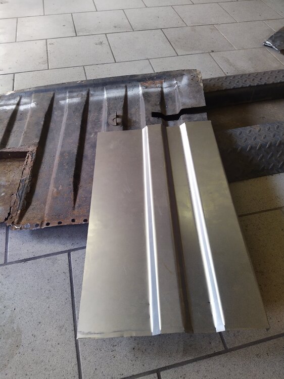

Heute ging es weiter mit dem Kofferraumboden.

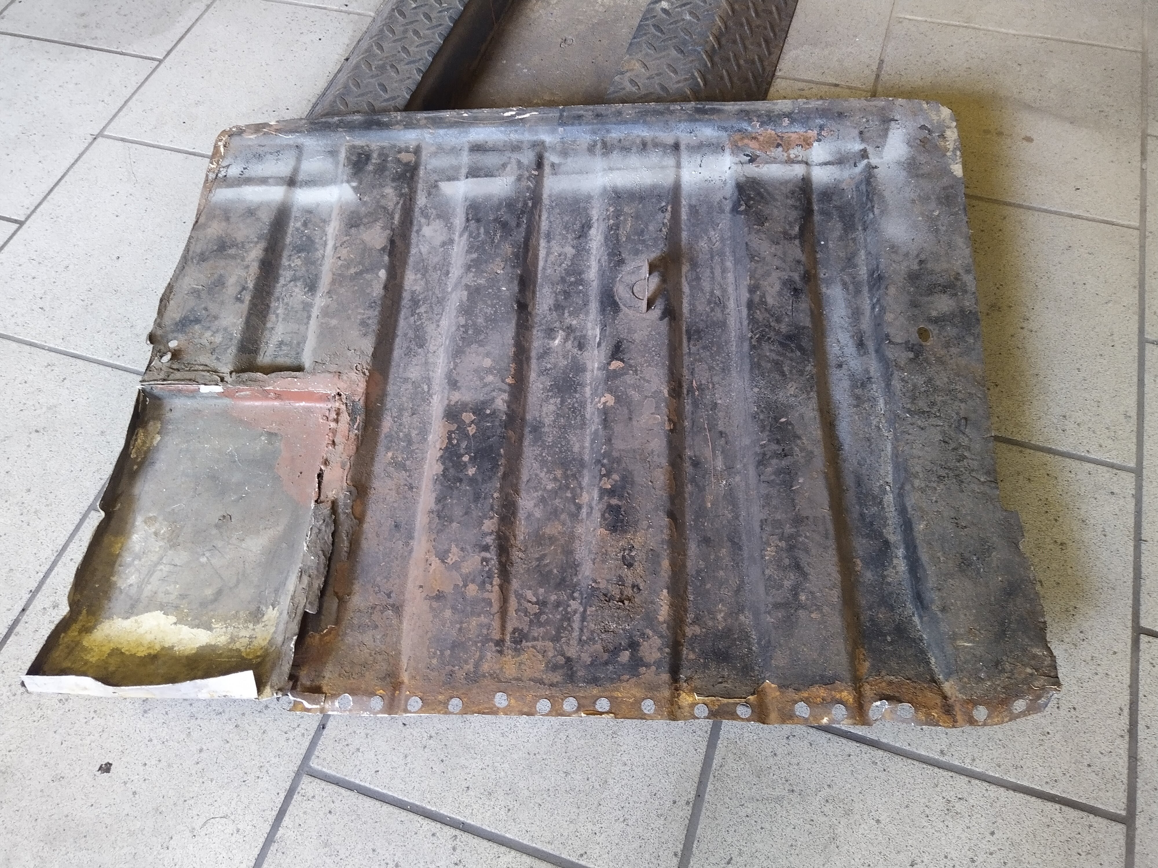

Ich habe zwar auch einen neuen Kofferraumboden als Reparaturblech (Klockerholm, für Saab 96). Da gibt es aber einen kleinen, aber feinen Detailunterschied an der hinteren Kante, wo er am Heckblech angeschweißt wird. Beim Sonett II ist dort noch eine Stufe im Blech, die bei dem Reparaturblech nicht "dabei" ist.
Scheint so daß das beim Saab 96 irgendwann mal geändert wurde. Saab hat jedenfalls keinen extra Kofferraumboden für den Sonett hergestellt, sondern den vom 96 einfach vorne abgeschnitten und die dann eigentlich offen stehenden Sicken nur grob platt geklopft. Das hat immer nur so leidlich geklappt, und man hat das ab Werk mit Karosseriedichtmasse "behoben".

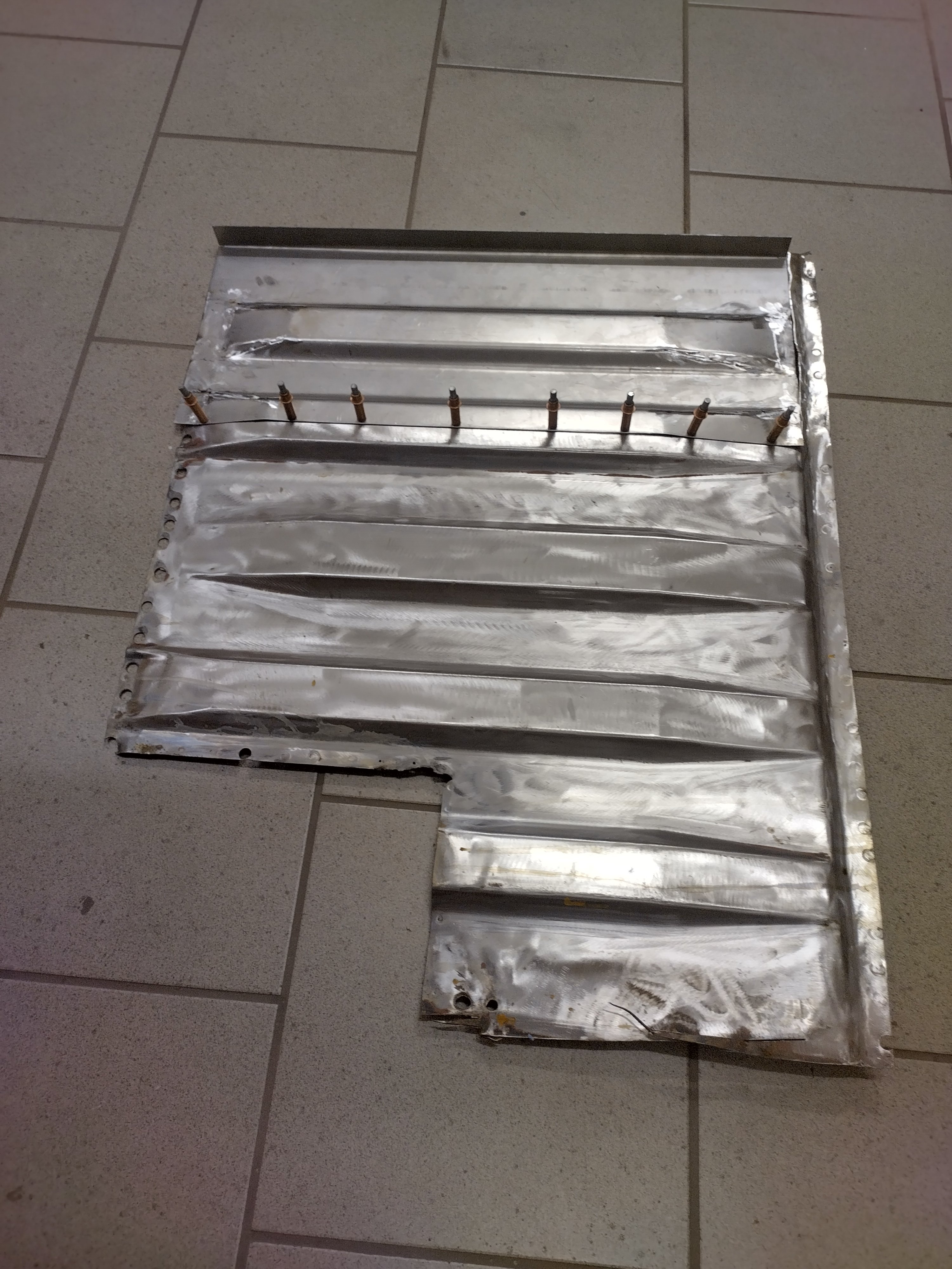

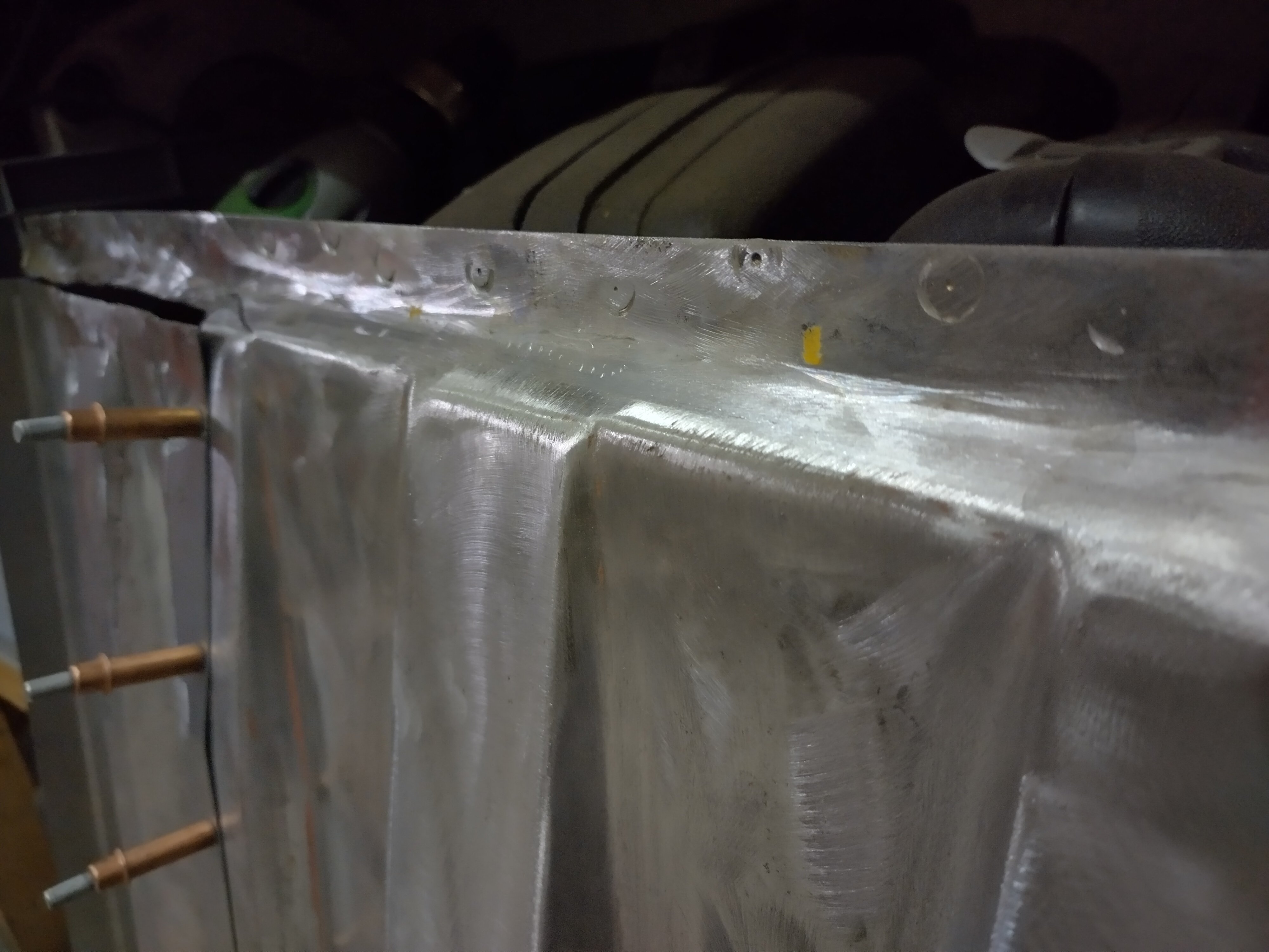

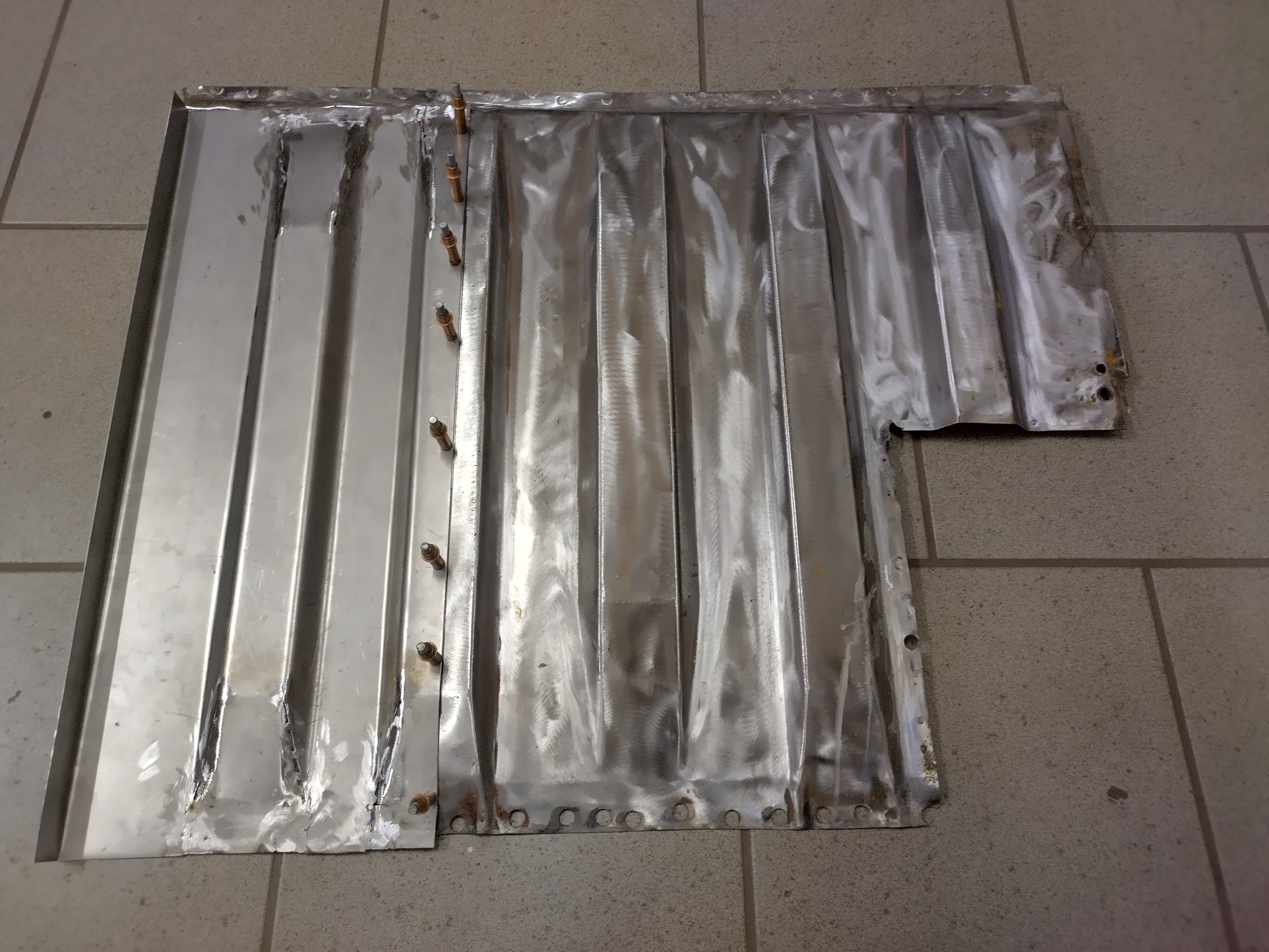

Ich versuche jetzt also erstmal den alten Boden zu retten. Der ist auf der linken Seite gestaucht und geknittert wegen dem Heckschaden hinten links. Und das eingelassene Batterieblech war auch nur noch in Fragmenten vorhanden. Das konnte ich aber schon mit Hilfe der Original-Zeichnung herstellen.
Der Plan ist also das zerknitterte und gestauchte linke Drittel durch ein selbst hergestelltes Blech zu ersetzen. Die abgesetzte Kante kommt separat dran. Die Anschweißkante rechts muß neu angesetzt werden und ich werde die Vorderkante so modifizieren, daß das Blech dort eine glatte, sauber anliegende Kante am Achstunnel hat anstatt der halbherzig platt geklopften "Werksausführung".
Notfalls kann ich aber auch immer noch das 96er-Reparaturblech nehmen. Aber das wäre ja zu langweilig... :biggrin:
