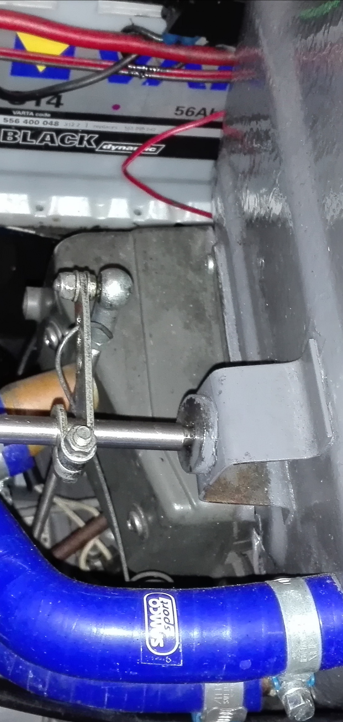

Wir haben da ein passendes Teil aus Teflon gedreht.IMG_20230710_192329.thumb.jpg.7583d5650948d9e053596cd47d7c0eca.jpg

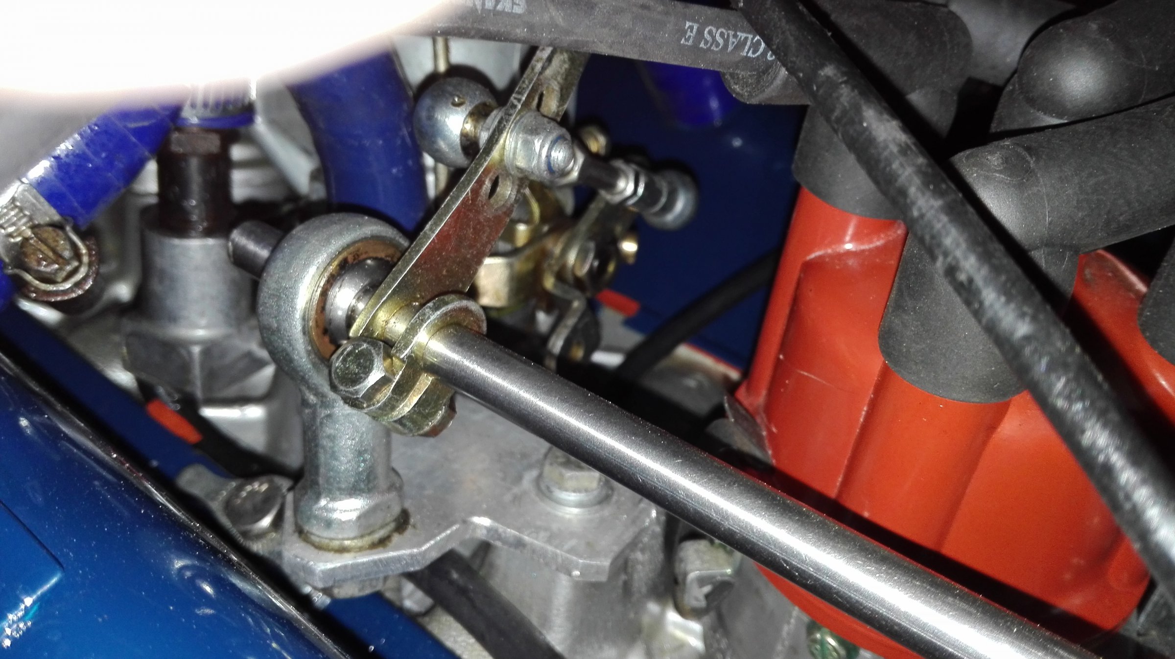

Auf meinem Bild schlecht zu erkennen, das Gasgestänge ist neu angefertigt und im Durchmesser am Ende kleiner als der Rest. Das verhindert das Rausrutschen der Teflon Buchse. Andere Seite sieht aus wie unten auf dem Foto.IMG_20180222_061903.thumb.jpg.07aa12b23dcab8a686e1d7b0fa32f242.jpg
