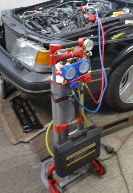

Autonomie schafft ein altes Klimaservicegerät (bestehend aus Vakuumpumpe, 4Ventile, 3 Monometer und ein Füllzylinder, mehr braucht´s nicht und man ist auch sicher vor Bevormundung ) und zur Lecksuche reicht eine Spühflasche mit Seifenlauge allemal.
Billiger ist das natürlich auch.

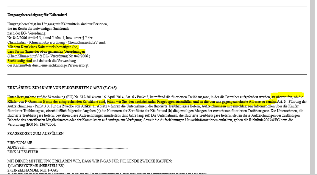

Das ist sicher richtig.
(Zitat aus dem Angebot von Matthies)
Ich gehe davon aus, dass man die entsprechende Berechtigung zumindest beim Kauf bei Matthies auch vorlegen muss (hab das aber noch nicht versucht).

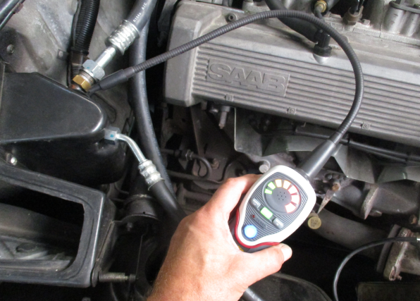

Und schon hat sich die Anschaffung gelohnt.
Fehler auf Anhieb gefunden:
Nur noch schauen, was da mit dem neuen Expansionsventil passiert ist...
