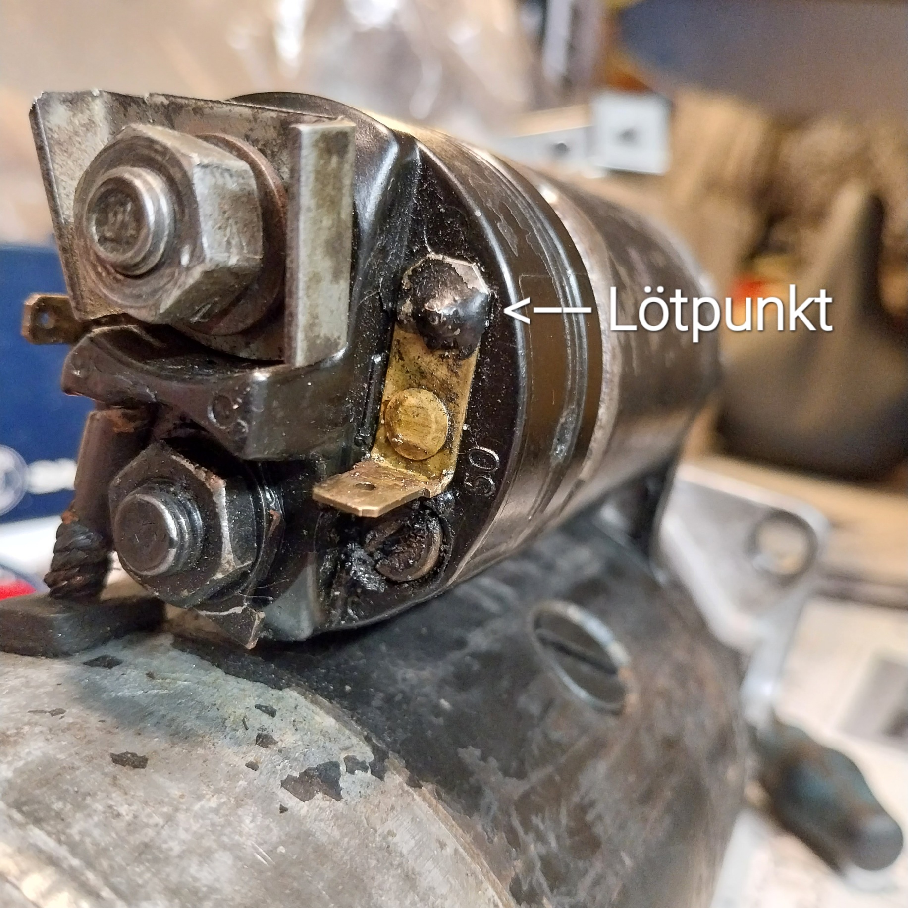

An meinem defekten Anlasser ist der Magnetschalter kaputt. Der rückseitige Abschlussdeckel war lose und das verlötete Kabel an Klemme 30 innen abgerissen.
Werde ich demnächst instandsetzen und den Brummer dann einlagern.
:eek: Das kann auch mal ordentlich schmurgeln, die 30 ist nicht abgesichert!
Sorry, muss mich korrigieren:
Es ist die Klemme 50 -> Anschluß vom Zündschloss

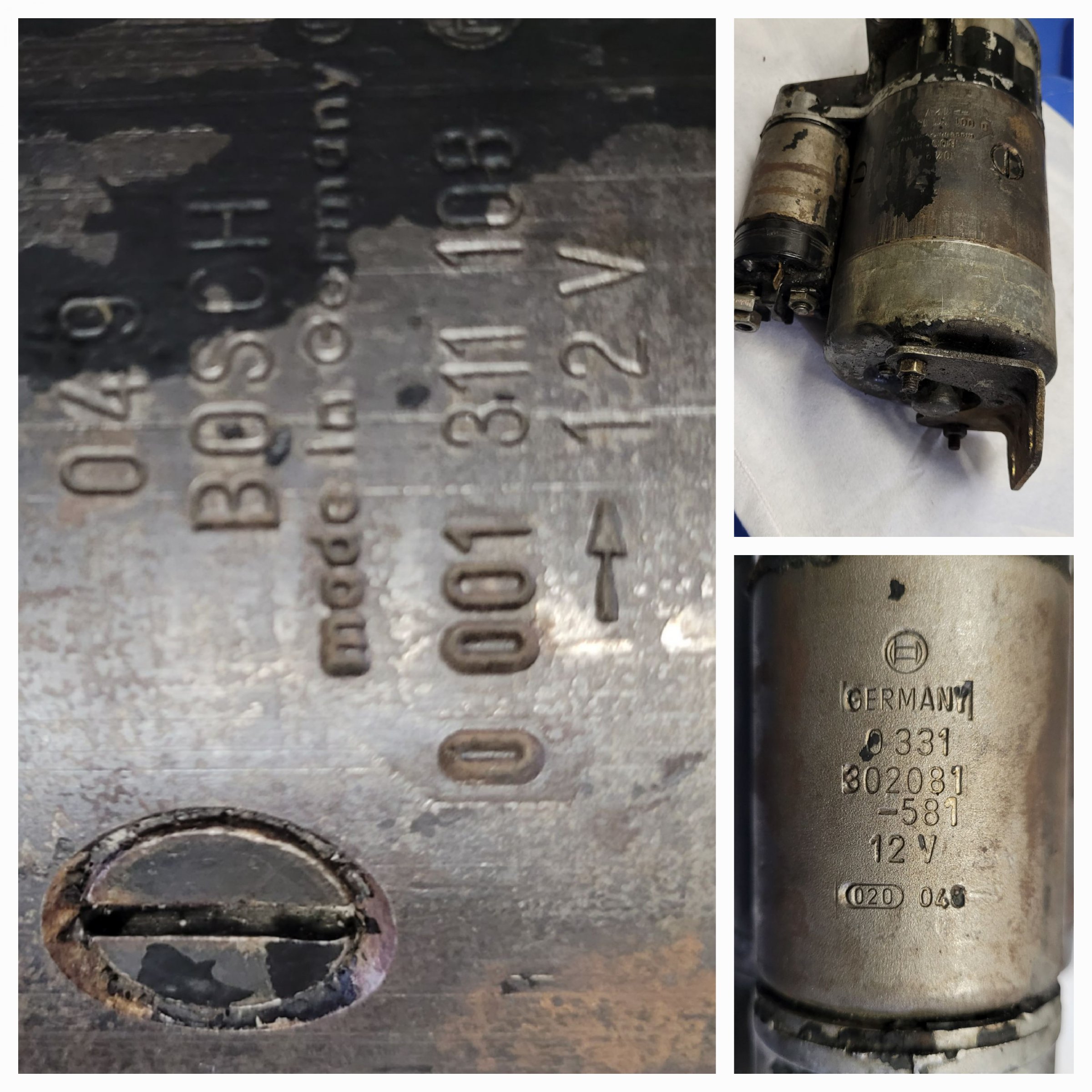

Und der "Neue" ist nun ein komplett überholtes Teil?
Ist "nur" ein original Gebrauchtteil, aber sehr gut in Schuss. Habe ich dankenswerterweise von einem Forumskollegen flott bekommen.
Meinen alten werde ich soweit es geht überholen und einlagern, nach dem Motto "was ich habe..." ;-))
Vom Gefühl her sind die Boschteile so ziemlich für die Ewigkeit gebaut. Für den Grund am Defekt des Magnetschaltershabe ich einem
leisen verdacht...
einfach so lockert sich der Deckel ja auch nicht.
Könnte auf "eigenverschulden" zurück gehen :redface:
