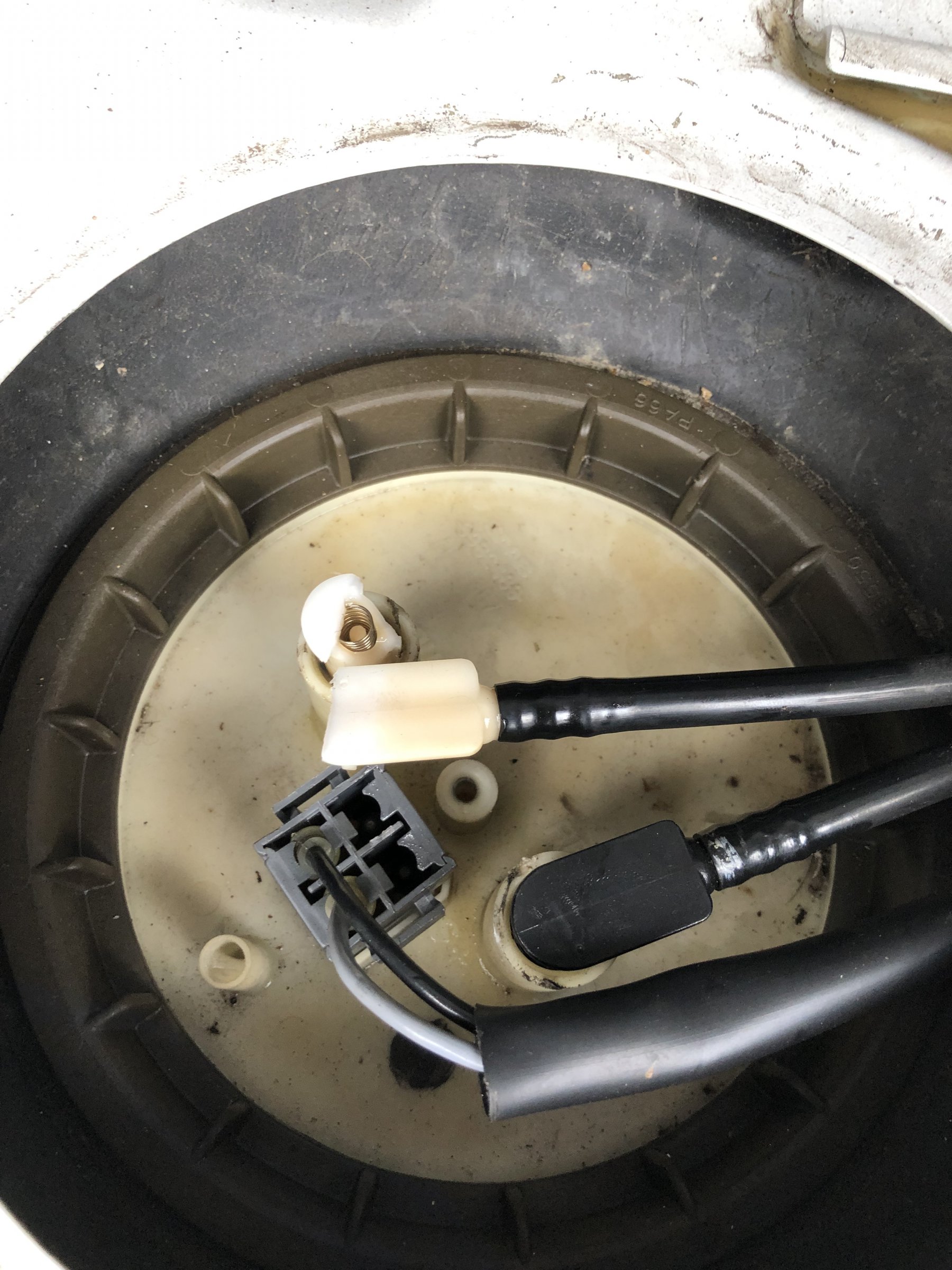

Naja, folgendes war zu messen:
Benzinpumpe muss überbrückt werden, bei Zündung oder Anlasser drehen bekommt Sie ohne keinen Strom.
Und trotzdem springt das Auto nicht an. Anschließend habe ich aber folgendes gesehen, hing nur noch an einem kleinen Zipfel. Scheinbar hat da mal eine Werkstatt ein bisschen die Nerven verloren. Ich lese im Rechnungsordner einen Tausch dieser Pumpe, vielleicht da. Keine Ahnung, ob es das Teil noch zu kaufen gibt, aber jetzt ist der Punkt, wo der Wagen eine Baustelle ist, und ich mich höchstwahrscheinlich von ihm trennen werde. Dafür war er nicht gekauft worden.

Das wäre schon ein Klassiker an der Benzinpumpe, nicht nur beim 900.
Deswegen würde ich aber keinen teuer gekauften 900i verkaufen.
Die Wagen sind immer über dreißig Jahre inzwischen. Das kann es schon mal Ermüdungen des Materials geben…

Eckventil gebrochen ist Standard, wenn man da nicht gaaaanz vorsichtig ist.

Das Eckventil incl. Leitung bis zum Benzinfilter, gibt es auch in Deinem RAL-grünen Schlachter, den Du hier seit einiger Zeit ohne Fotos anbietest:
Komplette Leitung Ausbauen und in den Weissen einsetzen
Das macht notfalls auch eine Werkstatt für Dich.

Meine Glaskugel bleibt beim Sensor, nachdem die Benzinleitung repariert wurde.
Wenn der Sensor nicht mag nützt das Bestromen der Benzinpumpe nichts, denn du hast auch keine Zündfunken.
Falls du ihn wegwirfst, dann sag mir wohin....
Eben. Dann findet sich sicher ein Liebhaber, der sich darum kümmern will und kann.
Und mit diesem Schaden kann die Pumpe nicht mehr gelaufen sein, sonst stünde der Sprit im Kofferraum...

Wie Klaus sagt, ein Liebhaber mit Zeit und Lust, denn viel kann das nicht sein- das Ventil hatten wir noch geklebt, um weiter zu testen. War dafür auch Dicht. Neues hab ich schon per Forum angeboten bekommen.
