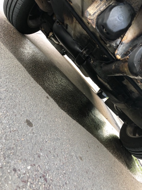

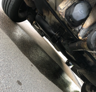

Nachdem er nun mit neuem KWS wieder lief- ist nu der Tank auf dem Weg in die Schweiz längs aufgerissen- Und ich dacht mir noch, wie kann der auf der Anzeige so schnell Benzin verlieren…:rolleyes:

hatte Geruch bemerkt und die Anzeige fiel- dann kam neben mir ein Auto mit zettel, „dein Tank läuft aus“
bin nirgends drüber
jap. Fand ich auch nett.

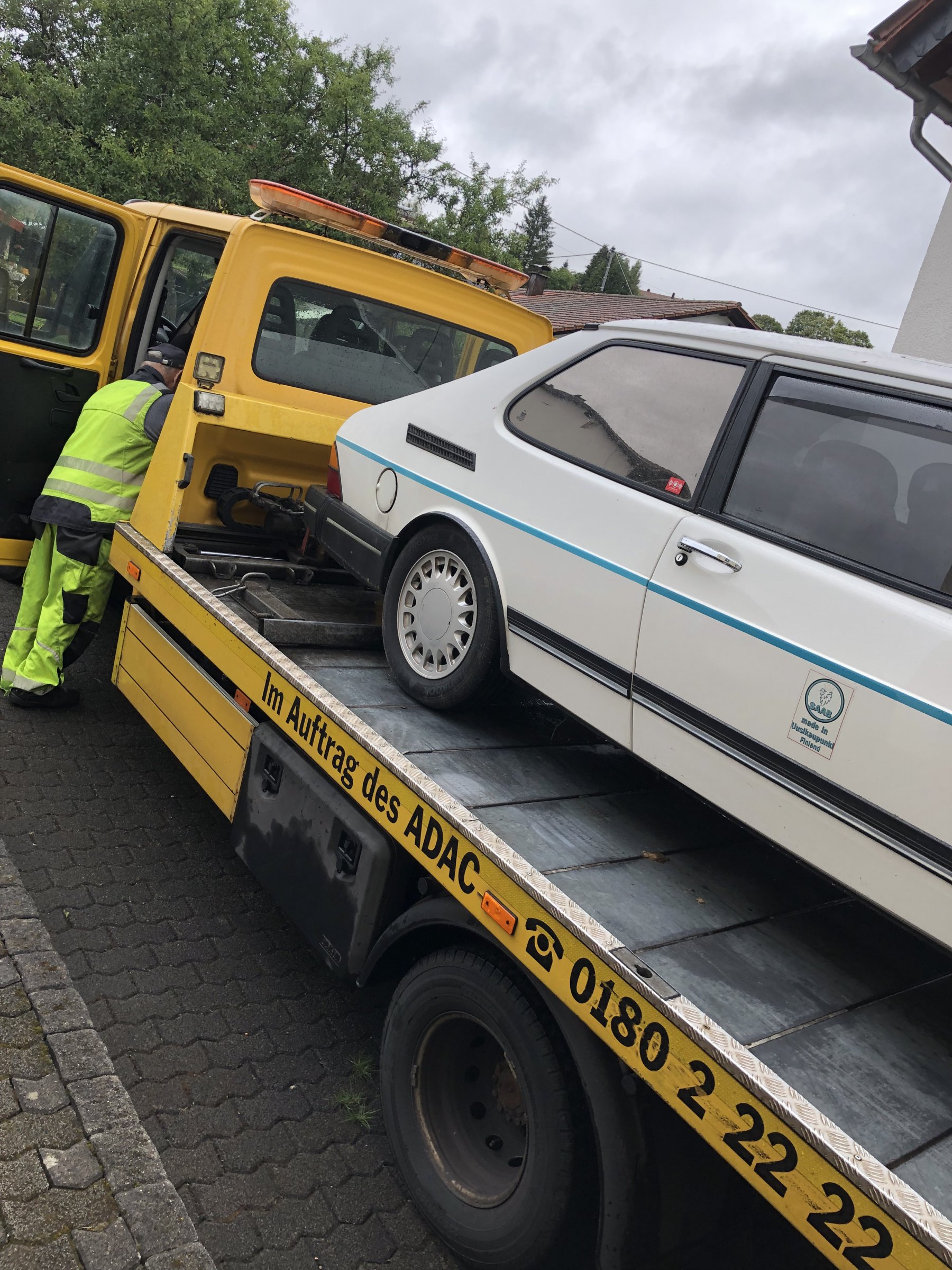

Abschlepper dauert noch, habe jetzt mal den Kocher neben der Autobahn aufgebaut und mache Kartoffeln- falls jemand höhe Appenweier unterwegs ist, ich könnte noch etwas Speck gebrauchen.

[ATTACH=full]229220[/ATTACH]
Ach, auf die Weise willst du das Problem aus der Welt schaffen.... :eek: :cool: :redface:
Irgendwie hatte ich vorhin den gleichen Gedanken... :redface:
genau, und es sieht aus wie ein Unfall :P
