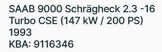

Also erst einmal zeigt die Suche meines Erachtens auf einen 2,3er MY '93, somit noch alter Block.
Hast Du denn schon mal ganz einfach eine G..gle-Suche per "SAAB 4235610" probiert?

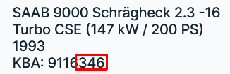

Kann die TSN für alten (-93) und neuen (94-) Block gleich sein? Mein B234L M96 mit hat auch die "346".
bei Daparto wird für "346" das angezeigt, also M94-
[ATTACH type=full" alt="1748246192805.png]284976[/ATTACH]
So etwas ist immer mein erster Ansatz.
Als Link zu Teilehaber kommt dann z.B. dies hier: https://www.teilehaber.de/itm/starter-mapco-13455-src1254855.html
Die Suche zeigt auf einen SAAB 9000 09.1993 - 12.1998
Woher weiß ich, daß SAAB 4235610 korrekt ist ?
Das (online) EPC gibt für "Starter motor - 4-cylinder, (1994-1998) , 4-CYL" diese Nummer aus: 4235610
Und für "Starter motor, (1990-1993) , B234" diese Nummer: 8977498
Du müsstest jetzt nur wissen, welches Modelljahr für dein Auto zutrifft bzw. ob ein kurzer oder langer Block drin ist.

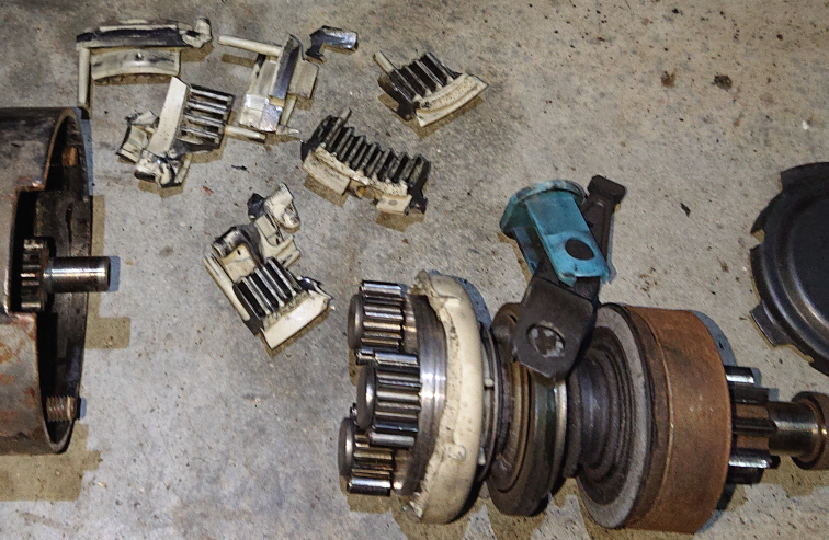

...Und ja, die Instandsetzung eines Origalteiles würde ich ebenfalls bevorzugen.
...naja, wenigstens versucht...

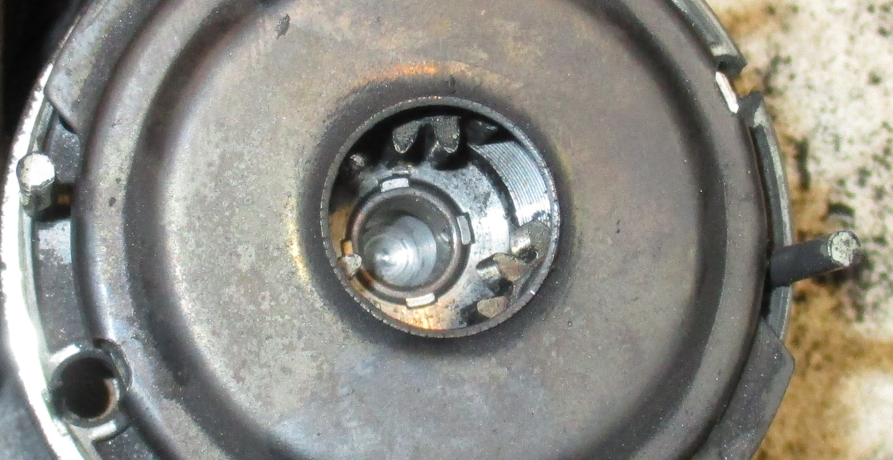

Für Bastler kein Problem, lief bis zuletzt. Der fiel in letzter Zeit durch gelegentliches (hörbares) Nachlaufen auf, was wohl an dem nicht mehr ganz frei laufenden Freilauf lag. Das Getriebepuzzle wäre sonst gar nicht aufgefallen. Und der hatte noch noch nicht mal 500 tkm.
[ATTACH type=full" alt="1748854495847.png]285345[/ATTACH]
