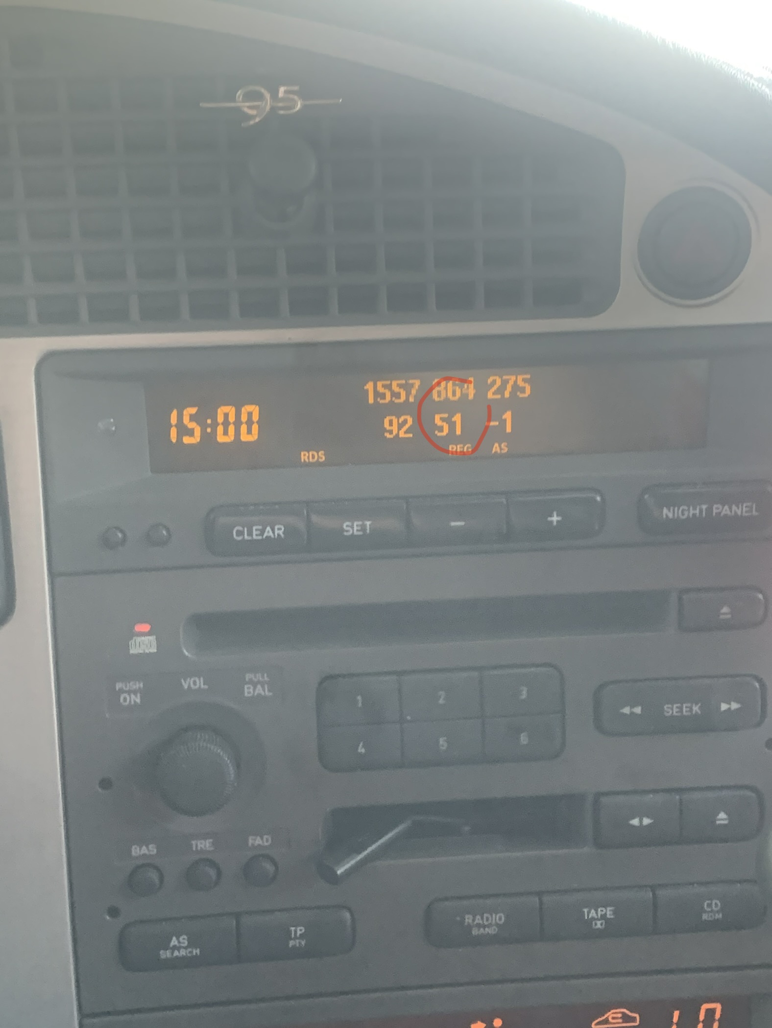

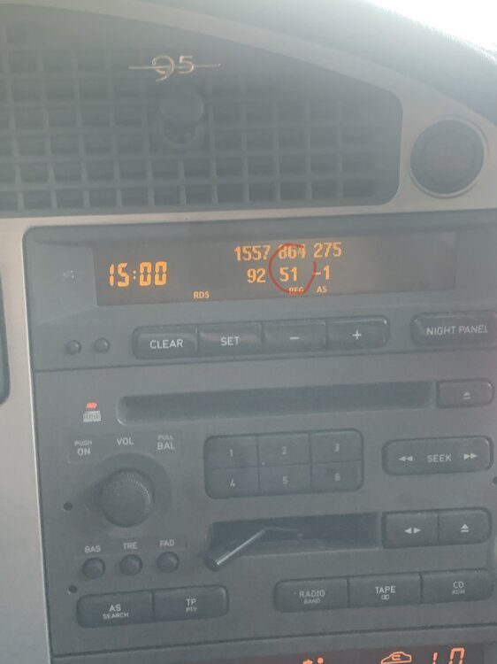

Laut open SID sehe und spüre ich ab 30 Grad Ladelufttemperatur die ersten Leistungseinbußen bei meinem Aero. Darunter volle Leistung, darüber immer weiter zugeschnürt. Das Problem: 30 Grad Ladelufttemperatur erreichen die 9-5 bei OEM-Ladeluftkühler sehr schnell. Da reichen 20 Grad Außentemperatur und fahren in der Stadt oder über Land. Ich reiche mal ein Bild ein, welche Temperaturen bei großer Hitze erreicht werden. Das ist unglaublich... Ich gehe mittlerweile hin und lade nur noch durch, wenn ich <30 Grad bleibe.
open Sid open Sid, ich Wette fast alle fahren den selben Mist.
Was ist 51⁰ schon wenn vorher verdichtet wurde.
Ich war auch betroffen mit unserem Aero, ich habe kein Open SID mehr, wozu, habe Tech2.
Mit jetziger Software fährt auch ein 9⁵, macht gar Spaß.
Hängt mal ein Tech2 dran und seht nach, ob ihr im Bereich TRIONIC irgendwas mit V6 findet...
Was 51°C sind?
Insbesondere bei den Softturbos sind das in den Schutzparametern 5° Zündung bei 2000u/min die gezogen werden.
Bei 60°C wären es schon fast 8° Zündung.
Nicht nur, dass natürlich das weniger an Zündung schon einen deutlichen Leistungsmangel verursacht.
Dass zusätzlich bei gezogener Zündung auch weniger Luftmasse erlaubt wird verursacht nochmal einen deutlichen zusätzlichen Leistungsmangel obendrauf.
Zack, fehlt da schnell 1/3 vom Vortrieb. Einfach mal so.
Ja, 51°C mag keine absurde Ladelufttemperatur sein. Hat in den Schutzparametern aber gravierende Auswirkungen. Da ist es auch irrelevant welchen Kraftstoff man tankt da diese Parameter starr sind.
Auch 102 Oktan im Tank hilft da nix.
Bei den B235E fährt man ab 40°C aufwärts in die Schutzparameter.
Beim B235R ab 50°C aufwärts.

Ich habe den Kommentar nur geschrieben weil die Info, dass 51°C nix ist bei den Motoren nicht ganz richtig ist.
Aber mal kurz nach der Ladelufttemperatur zu sehen ist vielleicht dennoch kein Fehler. Das würde ich ruhig auch mal tun. Kann ja auch einfach n defekter Sensor sein der durch nen falschen Wert irgendwas verursacht.
Weil in den Schutzparametern ist es schon so, dass bei gleichem Zündverzug bis zu einer Drehzahl von 2200-2400u/min die erlaubte Luftmasse schon sehr deutlich reduziert wird. Im Bereich von 2400-3900u/min jedoch nicht mehr oder nur noch leicht.
Dazu kommt, dass beim anfahren wenn mehr Luft durch geht die Temperaturen in der Regel auch relativ zügig wieder sinken.
Und dazu kommt, dass du von einer Temperaturabhängigkeit berichtest. Alles Dinge, die da schon irgendwo zusammenpassen.
Wie gesagt. Ich glaub nicht, dass das hier so gravierend wie du das Problem beschreibst der Fehler ist.
Aber das als Wissen zumindest mal Hinterkopf zu haben und vielleicht während gerade wieder das Problem auftritt ein Auge auf die dazugehörigen Werte zu haben schadet denke ich trotzdem nicht.
