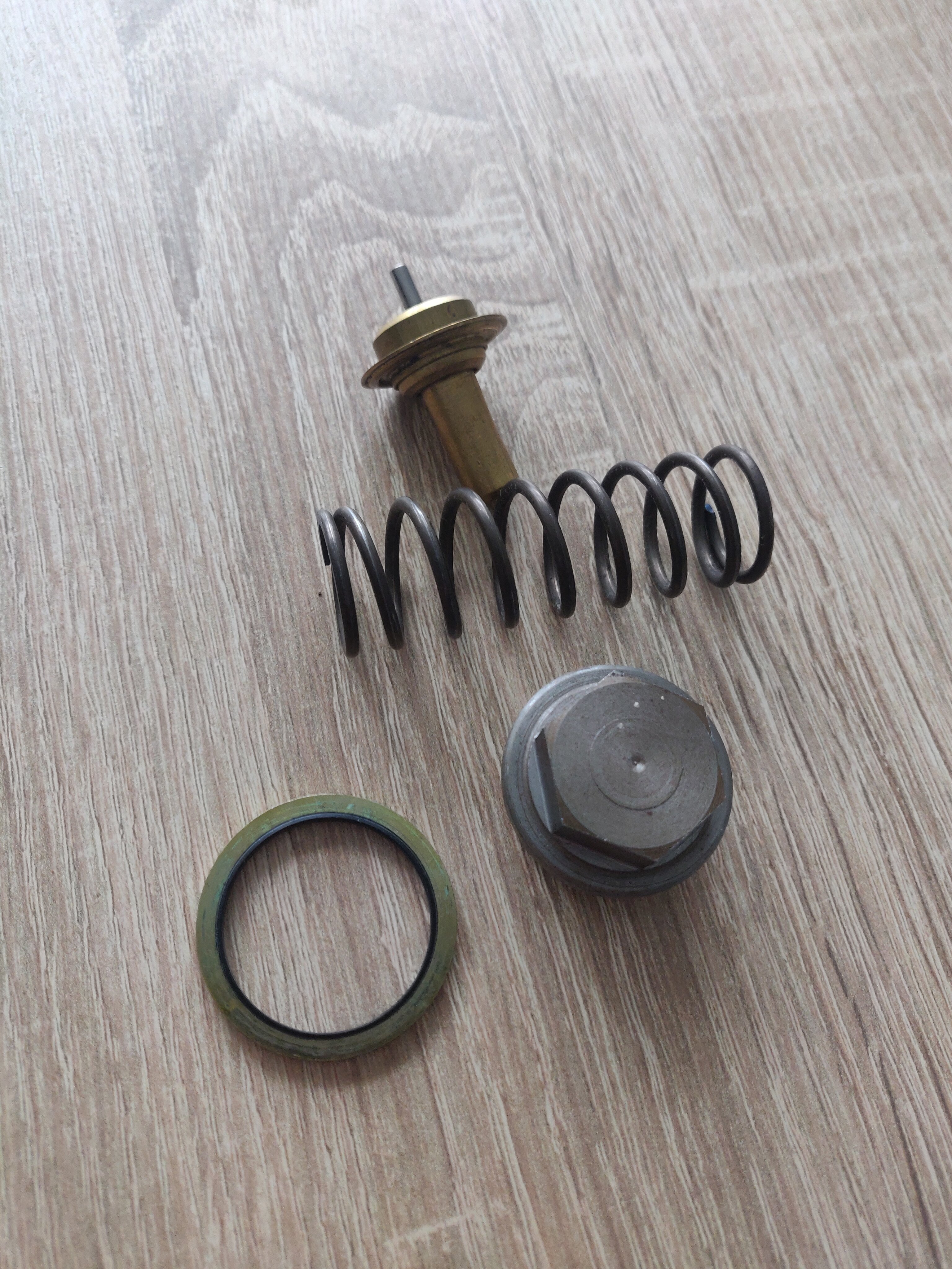

Die Teile wurden gerade eben zugestellt:

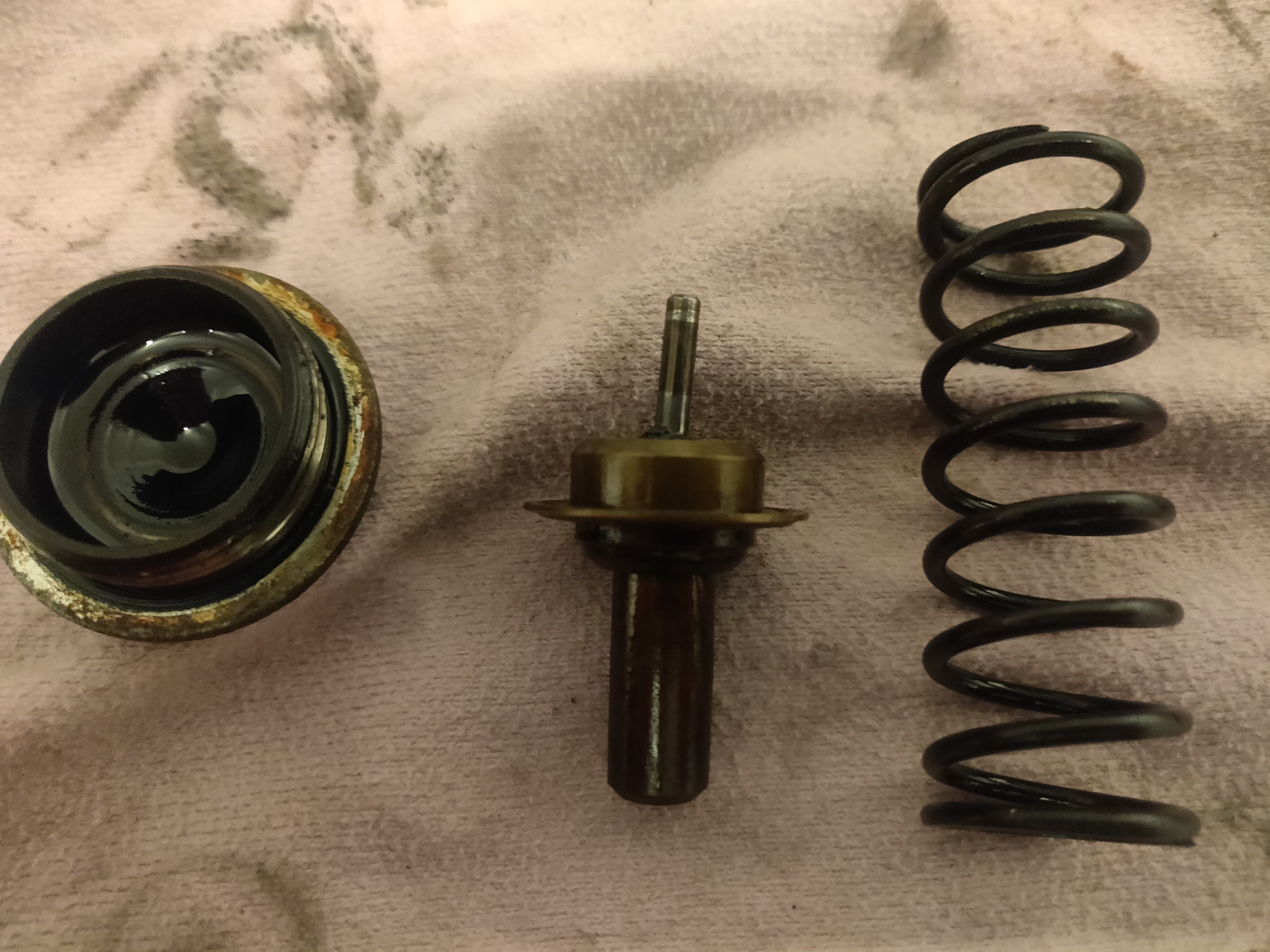

Es war wie bereits vermutet:
Man kann gut erkennen, dass der Bolzen, der sich eigentlich erst unter Temperatur aus der Hülse bewegen sollte, bereits bei Raumtemperatur weit ausgefahren und zudem noch krumm ist. Der Ölkühler wurde also unabhängig von der Öltemperatur immer durchströmt.
Ich bin noch keine Runde gefahren, aber die Öltemperatur sollte sich jetzt deutlich höher einpendeln.

Den Unterschied kann man ja bei Raumtemperatur schon erkennen. Bei dem alten Thermostat war der Stift komplett ausgefahren und schief, beim neuen Thermostat komplett eingefahren. Im Backofen kam der Stift beim neuen Thermostat dann erst bei ca. 90°C raus. Ich werde morgen mal ein bisschen fahren und die Öltemperatur im Instrument beobachten. Ich hoffe, dass sie sich auch bei 90°C einpendelt.
Am Freitag kam ich nach 20km bei knapp um 0°C nicht mehr über 60°C Öltemperatur, was für mich das kaputte Thermostat bestätigt.
Stimmt, hatte nicht beide Bilder genau genug verglichen.

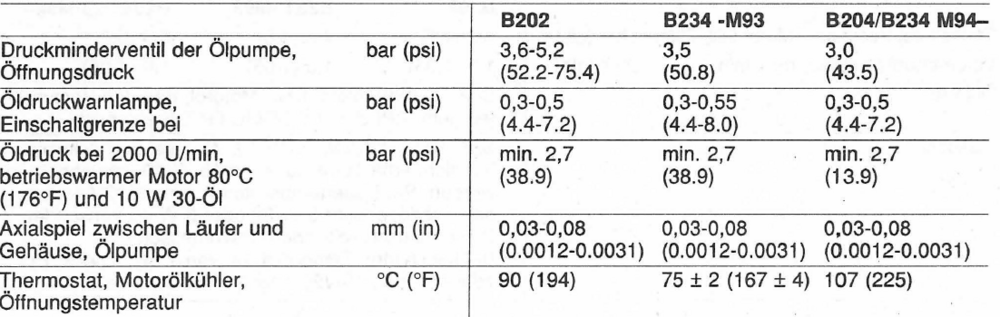

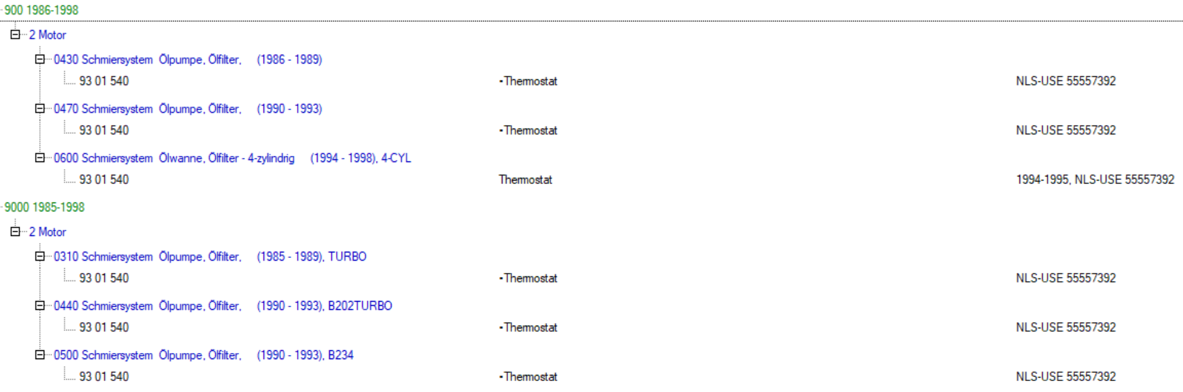

Meines Wissens liegt die Thermostattemperatur beim 900er nur im Bereich von um die 80°C, während sie bei den späten 9k bei um die 100 °C liegt.
Ergänzung & Korrektur (Quelle: WHB 2-3 Motor TU16 M84- / Seite 022-5):
2. Ergänzung: Im 9k lief der B202 offenbar mit deutlich wärmerem Öl (Quelle WHB 0-2 Technische Daten M94-96 / Seite 022-20):

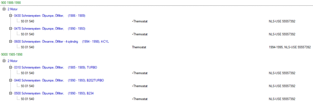

Ein Widerspruch besteht nun allerdings meines Erachtens darin, dass zumindest bis '93 offenbar für alle B202 und B234 (und 94-95 sogar auch in den B204/B234 des 902!) nur ein einheitlicher Thermostat verwendet wurde:

Das hatte ich auch gelesen, aber auf der Seite des Anbieters waren auch neuere Modelle genannt. Morgen weiß ich mehr.
Hast Du mal 'nen Link direkt zu dem Teil? Hatte es auf Deiner NL-Seite leider nicht gefunden.
Das Set hier habe ich mir bestellt:
https://www.jendvandenbosch.nl/oliekoeler-thermostaat-set-origineel-saab-900-classic-9000-900ng-9-3v1-9-5-ond-nr-5958848-55557392-30520353/a11335
Gibt's auch bei Skandix oder Schwedenteile, aber so als Set hab ich das nur hier gefunden. Man muss den Stopfen nicht unbedingt neu kaufen, aber ich fand den Preis für das komplette Set fair und hab's gekauft.

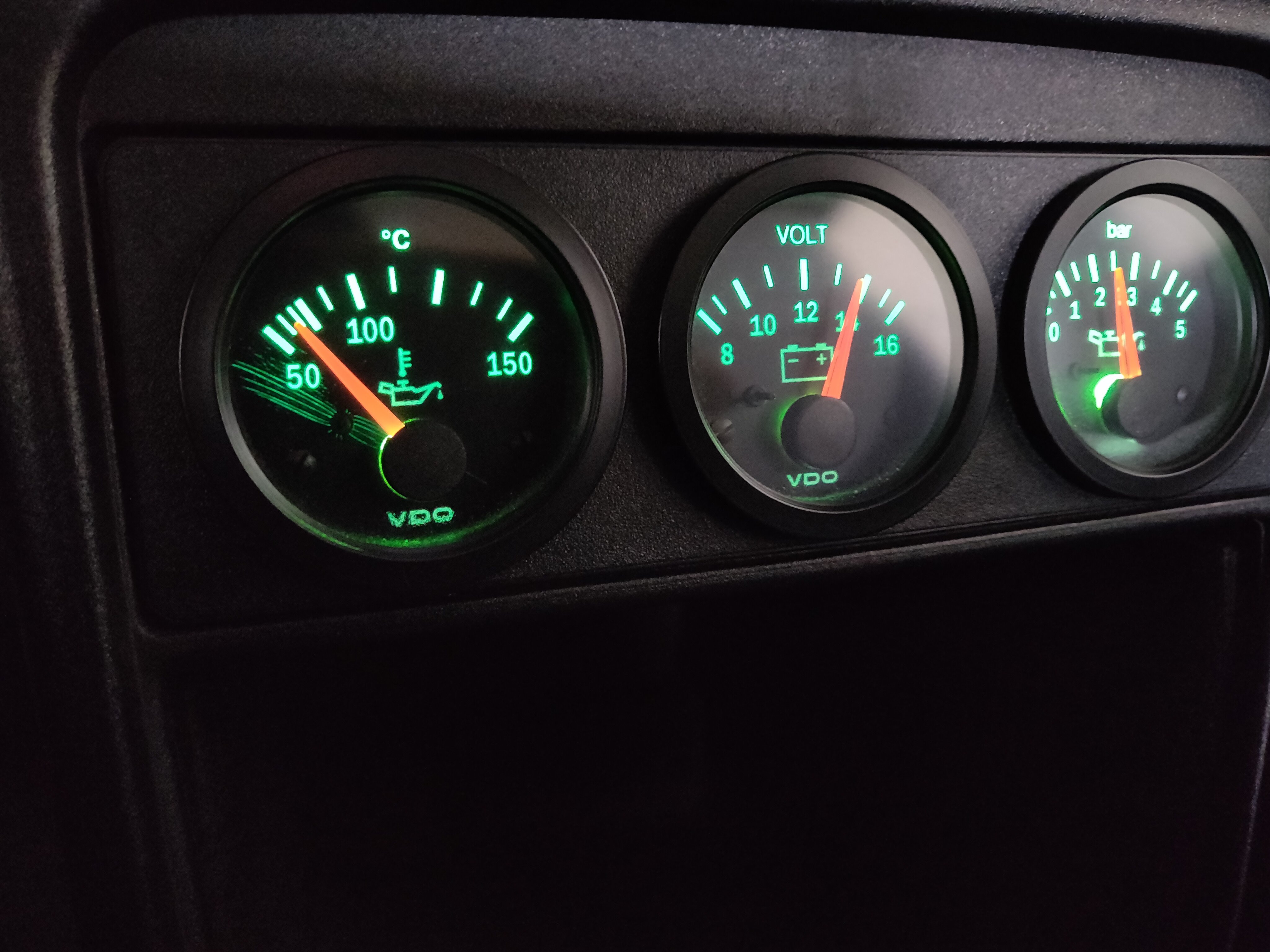

Bin gerade knapp 25km gefahren. Während der Fahrt ging er auch mal kurz auf den dicken Strich (80°C). Nach zwei Minuten im Stand nach der Fahrt sahs so aus:

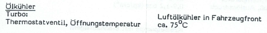

Ich würde vermuten, dass das Thermostat ab 75°C anfängt aufzumachen. Ich werd das Thema weiter beobachten und falls er auch bei wärmeren Temperaturen kaum über 80°C kommt vielleicht nochmal ein Thermostat mit höherer Öffnungstemperatur testen. Für den 900/1 kam das Thermostat mit 75°C ab Werk.
