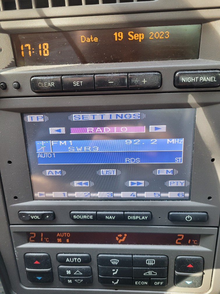

Ist das Display original Saab?
Ich denke es ist original, siehe Bild.
ok...dann bin ich raus.
