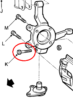

Faulheit darf ja gerne auch mal etwas Positives bewirken, weshalb ich mir diese eklige und immer zur Unzeit auftauchende Arbeit etwas einfacher gemacht habe. Ohne Demontage der :thefinger: Nabe oder gar des :thefinger: Rades. Hier eine kurze Beschreibung, weil ich das bisher nirgends so gelesen habe:

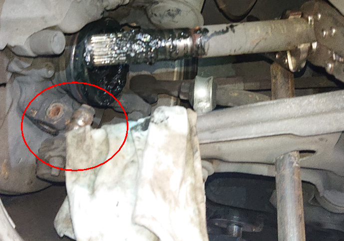

- Klemmschraube "K" raus und schauen ob der Traggelenkzapfen lose ist bzw. diesen gängig machen (muss später nach unten raus).
- Die Gegend reinigen, die alte Manschette wegschneiden.
- Irgendwas auf die Welle klemmen, woran dann gehebelt werden kann. Zwei Gripzangen gegenüber taten das gut.

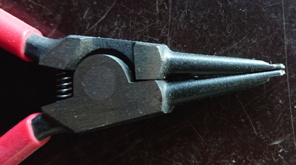

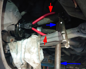

- Sicherungsring im Gelenk spreizen und mit Hebel in der anderen Hand die Welle ein Sück rausdrücken. Gerade so weit, dass der Sicherungsring sicher entsichert ist aber nicht so weit, dass der Tripod im inneren Gelenk in Bedrängnis kommt. Zum Spreizen hatte ich mal eine alte Sicherungsringzange (für Außenringe) modifiziert.
1746709265186.png.63cf159cbf108c1975f10f4131467930.png1746706965090.png.32e26501e1c5f130e3c7327a95b161cf.png
- Dreieckslenker nach unten schwenken bis der Traggelenkzapfen raus ist. Für das Schwenken habe ich ein längeres Rohr, welches ziemlich genau in das Loch des Dreieckslenkers passt (nicht das abgebildete). Ein immer wieder gern genutzter Kraftverstärker zur Demontage des Traggelenkes.

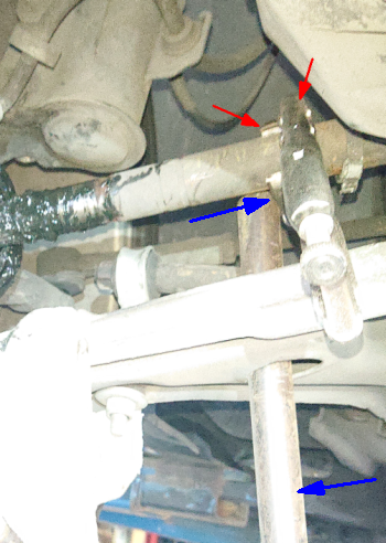

- Das Rad nach außen drücken und mit der anderen Hand und dem Hebel die Welle ganz rausdrücken. Achsschenkel so am Traggelenk abstützen:
- Tiefentspannt die neue(n) Manschette(n) drauf, alles zurückstecken, Klemmschraube "K" mit 59 Nm anziehen und den Rest des Tages sinnvoll gestalten.

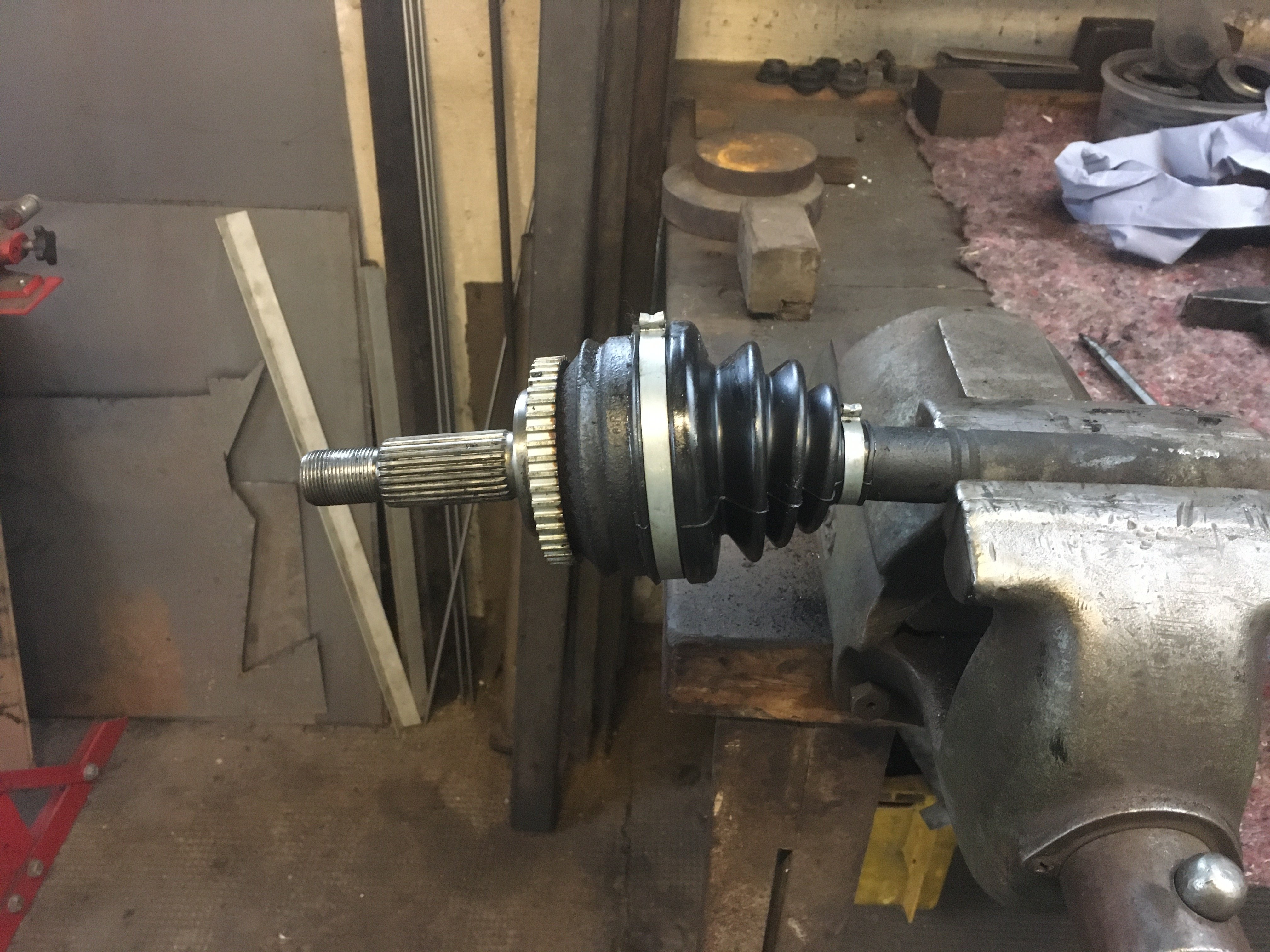

Am Schraubstock ist es doch etwas bequemer. :smile:
[ATTACH=full]284316[/ATTACH]
[ATTACH=full]284314[/ATTACH]
[ATTACH=full]284315[/ATTACH][ATTACH=full]284308[/ATTACH]
[ATTACH=full]284311[/ATTACH]
Geht schneller, unkomplizierter und gründlicher, wenn ich die ausbaue.
