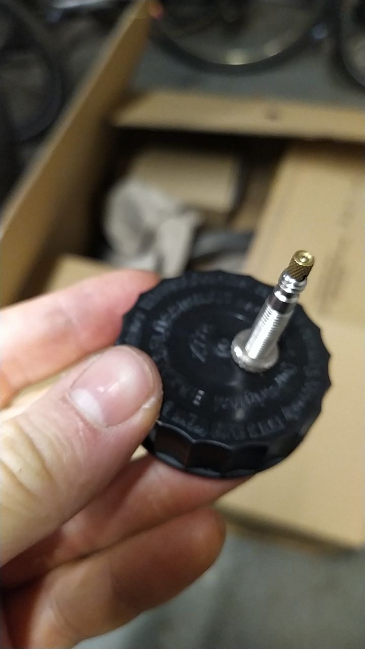

Einige schwören auf diese Eezie-Bleed-Dinger. Ich nutze seit Jahren einen normalen Bremsflüssigkeitsbehälter-Deckel, in den ich ein Fahrradventil in die Entlüftungsbohrung eingesetzt habe. Da gebe ich mit einer Fahrradluftpumpe ca. 1,5bar drauf und öffne dann den Entlüfternippel am jeweiligen Bremssattel. Ggf. zwischendrin mal den Behälter auffüllen, sonst läuft der leer und man hat wieder Luft drin. Der Behälter-Inhalt reicht aber in der Regel um ein Rad zu entlüften.
Wobei ich mir das kneife da ich nicht ständig Bremsen mache. Da dann immer frische Flüssigkeit in dem Behälter zu haben? Ich mache es wie Erik, bis auf die Tatsache, dass ich am Kompressor einen Druckregler am Ausgang habe und der Decke ein Autoreifenventil. Dann kann ich dann 1,x bar drauf geben ohne pumpen zu müssen. Darf man nur das Nachfüllen nicht vergessen bei unseren kleinen europäischen Ausgleichsbehältern.
Bei eigentlich allen Saabs ab Baujahr 1971 ist der ATE Standard-Deckel drauf. Die bekommt man auf dem Schrottplatz für 1€, oder neu für ca. 7-10€. Kennt man noch jemand, der Fahrrad fährt, bekommt man bestimmt einen kaputten Fahrradschlauch für umme, der sonst in der Mülltonne landen würde.
