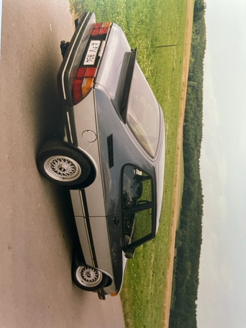

Ist auf jeden Fall ein wichtiger Punkt. Wenn‘s 2-farbig sein darf kann ich mich nach wie vor für die Kombination der „Sonderserie Luxus Turbo“ begeistern, aber ich steht auch auf „nicht Main Stream“ wie man am MC sieht :-). Hier mein 84er

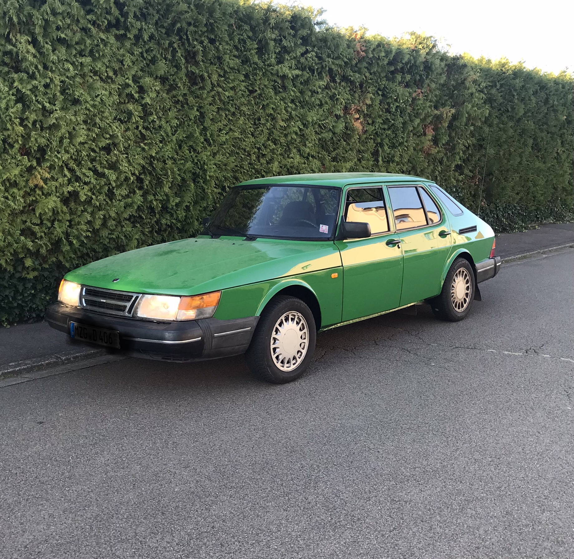

RAL 6001 wenn ich mich recht erinnere, kann aber nicht mehr fragen. Müsste irgendwo in den Unterlagen stehen…
Das dürfte der hier gewesen sein - in dieser Farbe (die Anzeige finde ich nicht mehr, und der dropboxlink scheint nicht mehr zu funktionieren)::
Bearbeitet von icesaab
Kermit :tongue:
Kermit :tongue:
Wenn ich das recht bedenke, hätte Kermit ein einzigartiger Markenbotschafter für Saab sein können:
(aber das hat Saab Nordamerika vermutlich nie begriffen...).

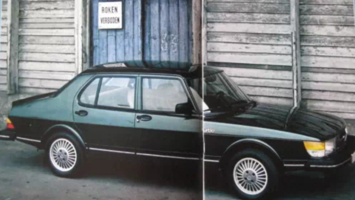

So schlimm find ich das jetzt nicht..
aber wenn grün, dann dieses hier:
weiss jemand den Farbcode ? ist das 149b oder 140b ?

Piniengrün würde ich sagen, sehr schön.

Wunderschön! Hatte ich auch gestern fast schon vorgeschlagen. Hab ich seit Jahren Bilder davon in meiner Handy-Sammlung:biggrin:
