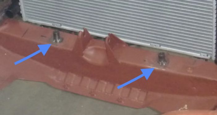

...und wofür sind diese Halter vorgesehen?Bildschirmfoto2023-12-06um10_09_08.png.1fbf31b306c1dc73edab818a19969985.png

Die Halter sind für den Ölkühler, dieser sitzt bei mir hinter dem Wasserkühler. Der Ölkühler baut sehr flach und hat fast so viel Fläche wie der Wasserkühler. Auf dem 2ten Bild des 7ten Beitrages ist er zu sehen.
