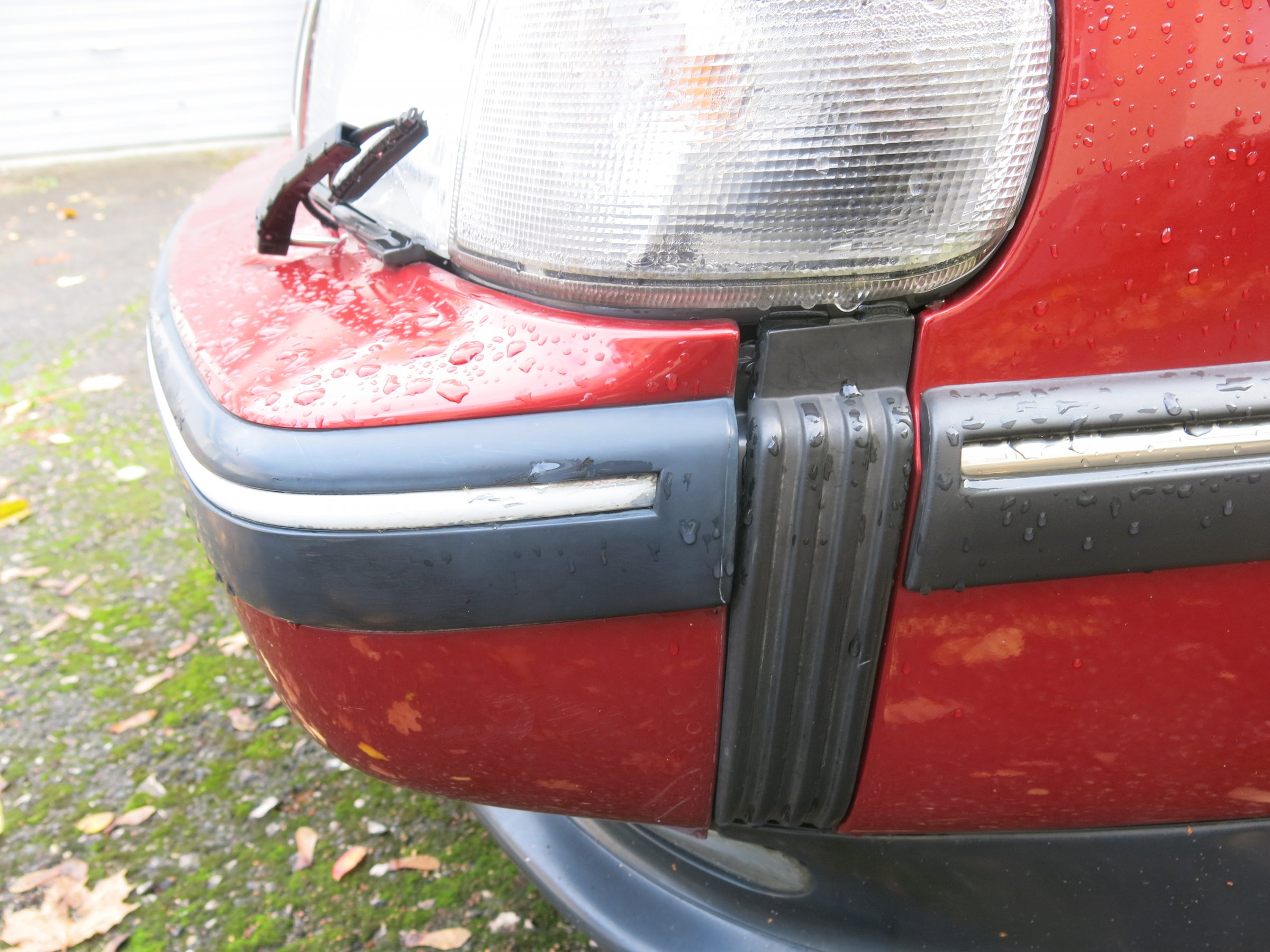

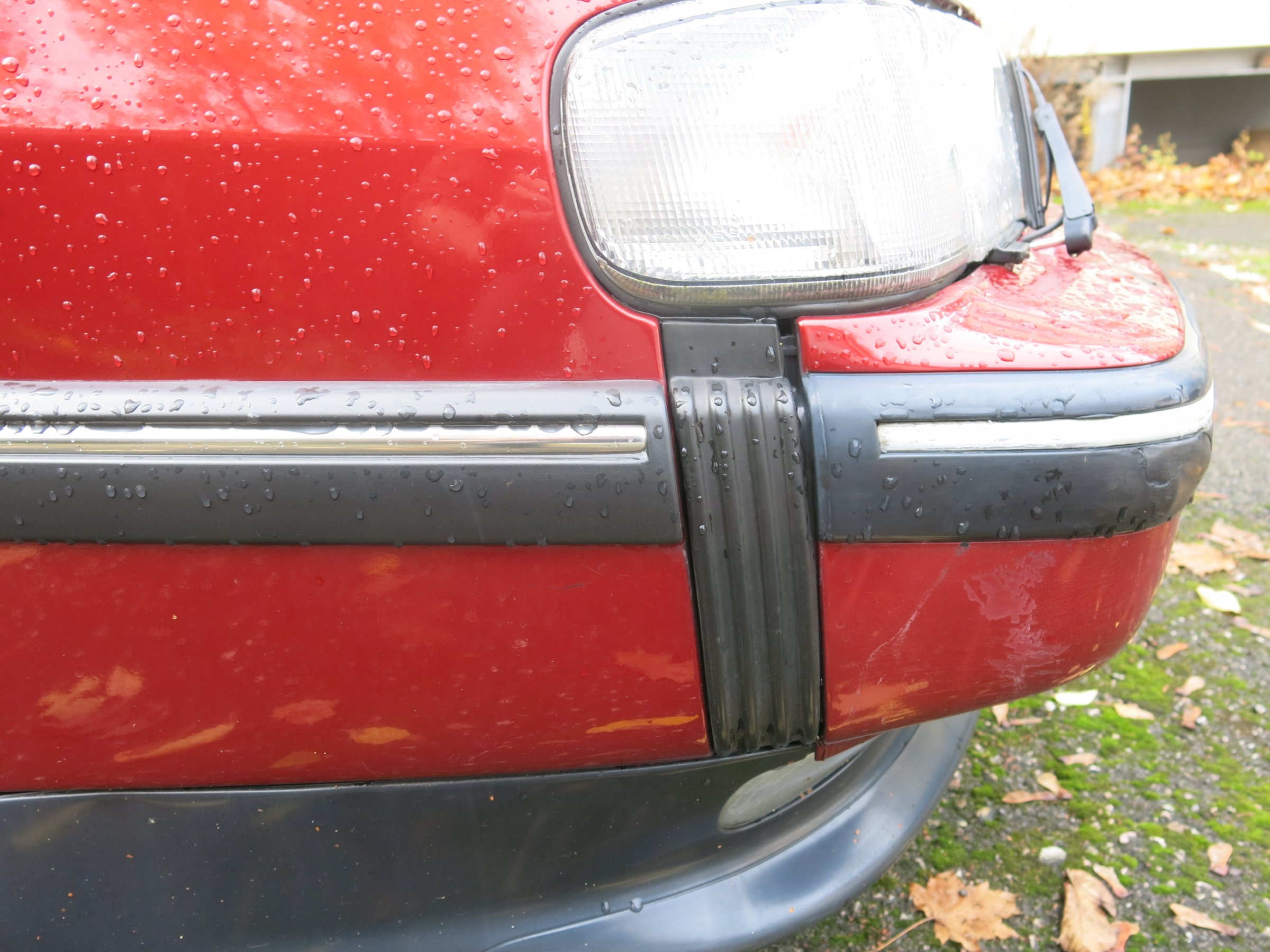

Können die 9000-Kenner mal eine Blick auf meine vordere Stoßstange werfen? Ist das Spaltmaß zu dem Gummipufferteil so richtig? Mir scheint, die Stoßstange ist leicht nach unten gekippt.
Und wenn ja, wie kann man das korrigieren? 9000-Do-it-yourself beschreibt nur den Ausbau der Stange ansich, nicht den Aufbau dahinter.

Sieht so aus als hätte der mal geknutscht...

Du kannst versuchen die 2 Halteschrauben (von unten) zu lösen und dann die Stoßstange in die korrekte Position zu "heben" oder hebeln und dann weider festziehen.

Auf den Bildern in #1 sieht man dass der Stoßfänger links wie rechts gleichmäßig nach unten gekippt ist. Ein einseitiger „Knutscher“ dürfte dieses Bild nicht erzeugen.
Und ich fürchte(?) dass die Befestigung des Metallträgers nicht dafür ausgelegt ist die Neigung einzustellen.
Wackelst Du mal an der Kunststoffhülle. Kann es sein das die sich oben, warum auch immer, gelöst hat?

Frontal Knutscher, dann sieht das so aus
Wenn du den Stoßfänger mal abnimmst siehst auch die "Verdeckten" stellen. dann kannst du leicht entscheiden wie du vorgehen möchtest.

Die Kunststoffhülle ist zum Gummipuffer leicht verschiebbar. Muß ich wohl mal gelegentlich zerlegen und neu befestigen. Die Woche bin ich aber noch krank.

Dickes Aluprofil, Hart Styropor , Hülle, die oben und unten mit einer Leiste mit jeweisl 10-15 Torxschrauben festgeklemmt ist.
jedenfalls ist die Haut mit 24 Torx TX25 Durchm. 4,2mm befestigt. Etwas dünnes Öl einwirken lassen machts leichter. Leichte Hammerschläge auf den Schraubenkopf Lössen auch die Korrosionsverbindung zum rausschrauben. Da kann man das ausbohren gut vermeiden.
Die Kunststoffhülle ist zum Gummipuffer leicht verschiebbar...
Das geht eigentlich nicht. Möchte das Beste hoffen, aber da scheint etwas massiv abgerissen oder nie befestigt gewesen zu sein.

Interessant könnte die Trennung der Haut von der unteren Schürze werden. Tunlichst vermeiden oder reichlich Zeit (+Gewalt und Improvisation) einplanen.
