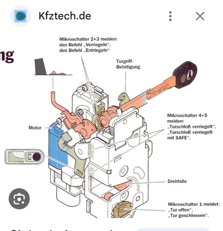

Die Schlossfalle bzw. Drehfalle ist für mich der bewegliche Teil in der Tür (Siehe Bild).
Unterm Strich egal. Wir brauchen weniger Vorspannung um in die zweite Verriegelungsstufe zu kommen.
Screenshot_20240107_185342_SamsungInternet.thumb.jpg.e2ded4c3a7622a684108e615f579bea3.jpg
Bißchen Haarspalterei hilft immer. Jedoch - erik hat's bereits angemerkt - nur die Schloßfalle läßt sich verstellen.
Redet ihr hier wirklich über die Falle (türseitig im Schloss) oder doch über den Schließbügel oder hier wohl eher Zapfen (an der B-Säule)?
