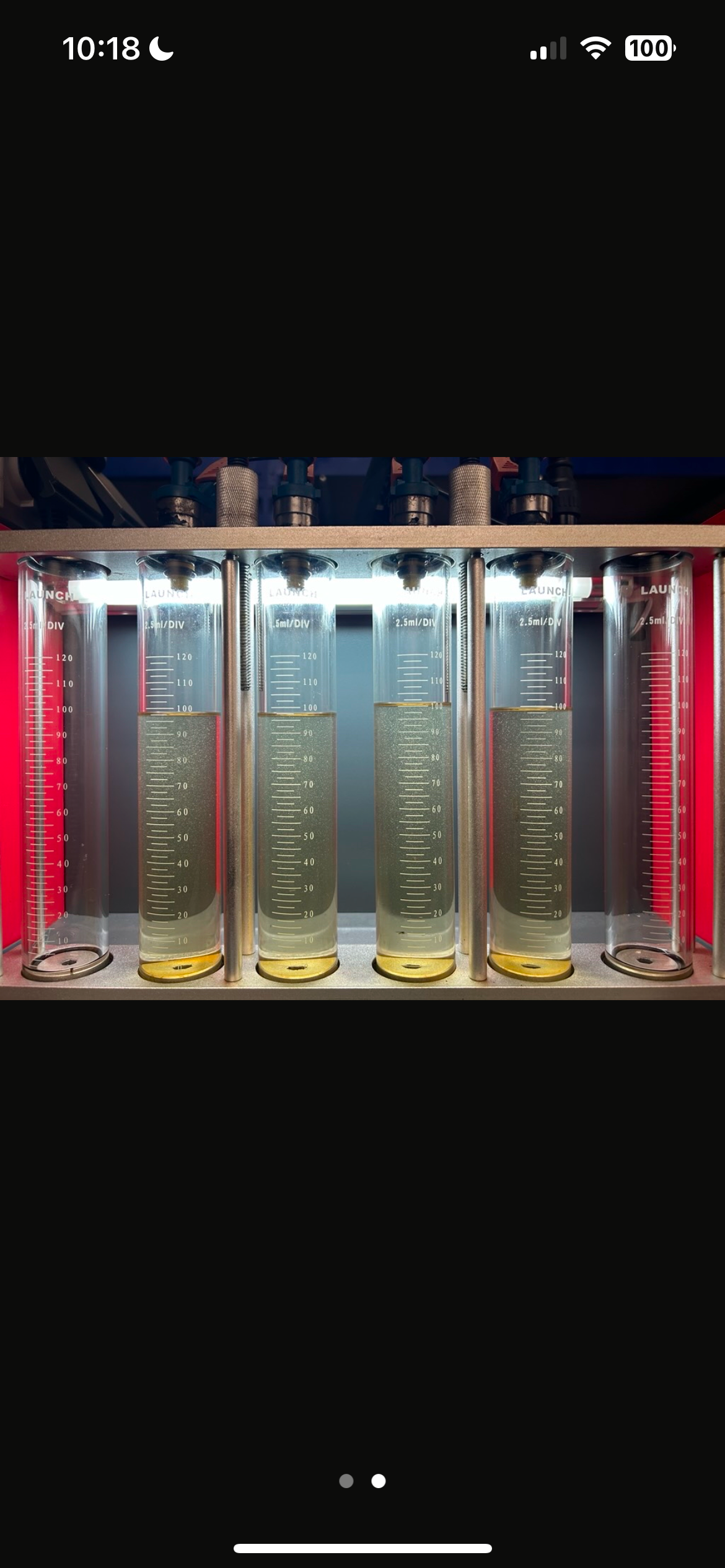

…habe zwischenzeitlich die 4 Düsen mal im Fachbetrieb abgegeben. Zum Test. Ergebnis, Alles „top“. Hmm…ich hätte mich gefreut hier etwas zu finden.
Also, dat war et nüsch.
Irgendwann wird das sicher noch was :smile:
