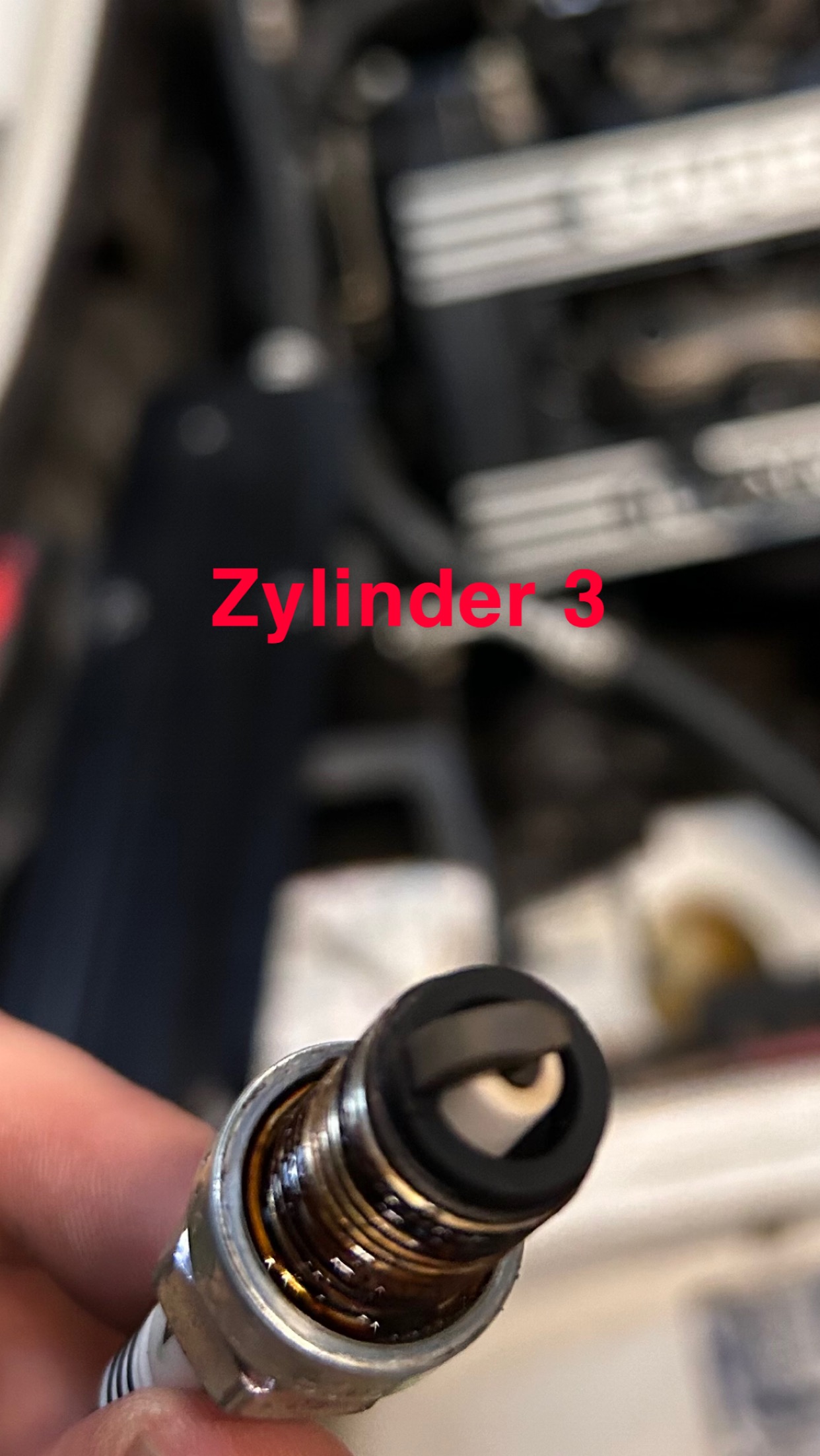

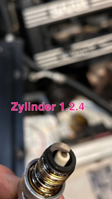

Die Kerzen sehen alle aus wie folgt, hier war ich etwas entsetzt wie sauber das ausschaut, trotz so derbe fetten Lauf ?(!!!). :rolleyes:
image1.thumb.jpeg.e67c45da656893ed8d61052b0051dff6.jpeg image2.jpeg.9030b79817faebb0d2961bcd1de8316b.jpeg
Da weiß ich nun wirklich keine Antwort drauf. Habe Sie wieder reingedreht.

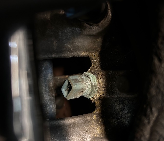

Danach habe ich mit dem Schraubenzieher mal gaaanz vorsichtig den Stecker des Sensors am Block ab gehebelt (Fest ist gar kein Ausdruck).
Der kommt allein seines Aussehens schon definitiv neu. Ist bestimmt noch immer der Erste.

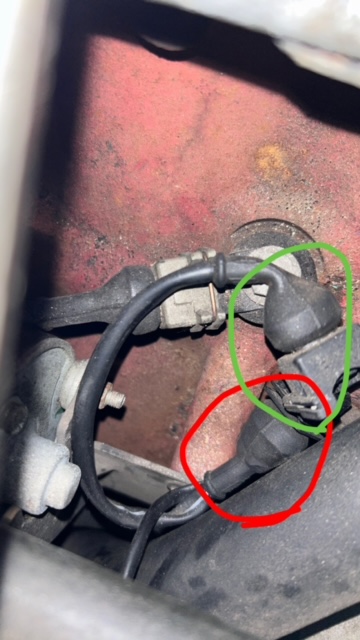

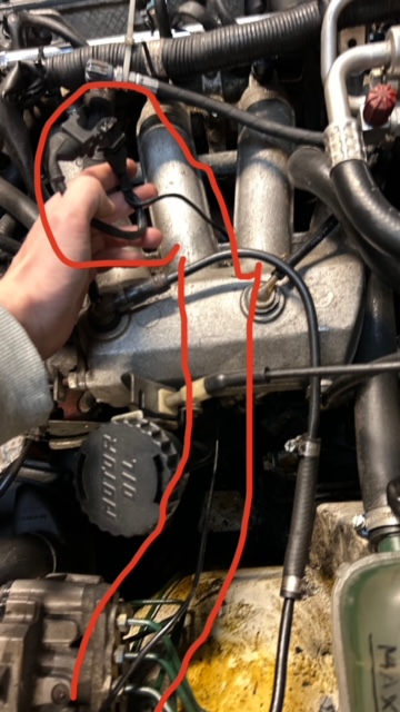

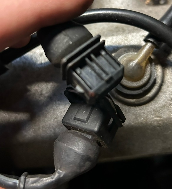

Dann wurde es ganz interessant. Im Bereich Klopfsensor (?), auf jeden Fall unter der Ansaugbrücke auf dem Block liegend fielen mir zwei Stecker auf. getrennt.
Da kommt ein Kabel irgendwo am Scheinwerfer vorn links hoch (semidick), und geht da unter dem Salat durch, liegt einfach wie eine Schlaufe auf dem Block unter der Brücke und ist nicht eingesteckt. Ich bezweifle dass sich das Paar auseinandergeschüttelt hat... Was auch immer es ist, es trägt an einer Seite die Aufschrift " =AMP " am Plastikstecker.
hmm....wer weiß Rat? Wird immer lustiger hier.
Bilder anbei.
Ag Arthur
Dein Kabel sieht mir aus wie entweder ein Abgriff oder eine Einschleifung von etwas Nachgerüsteten in die bestehende Hardware.
Anscheinend liegt dein Problem auf Zylinder 3. Wenns ein Problem durch die Kaltlaufanreicherung gäbe, würde sich das auf die Einspritzmenge aller Zylinder auswirken. Vorher hast du was von eBay Einspritzdüsen geschrieben, eventuell liegt da der Hund begraben ? Da hört man ab und an von Bosch Plagiaten lausigster Qualität.

Falls deren Stecker allerdings genauso aussehen wie die des Sensors fällt es mir zudem nicht schwer , mir diverse Probleme vorzustellen.
Die Kabelage stammt wahtscheinlich vom GAT -"Regler".

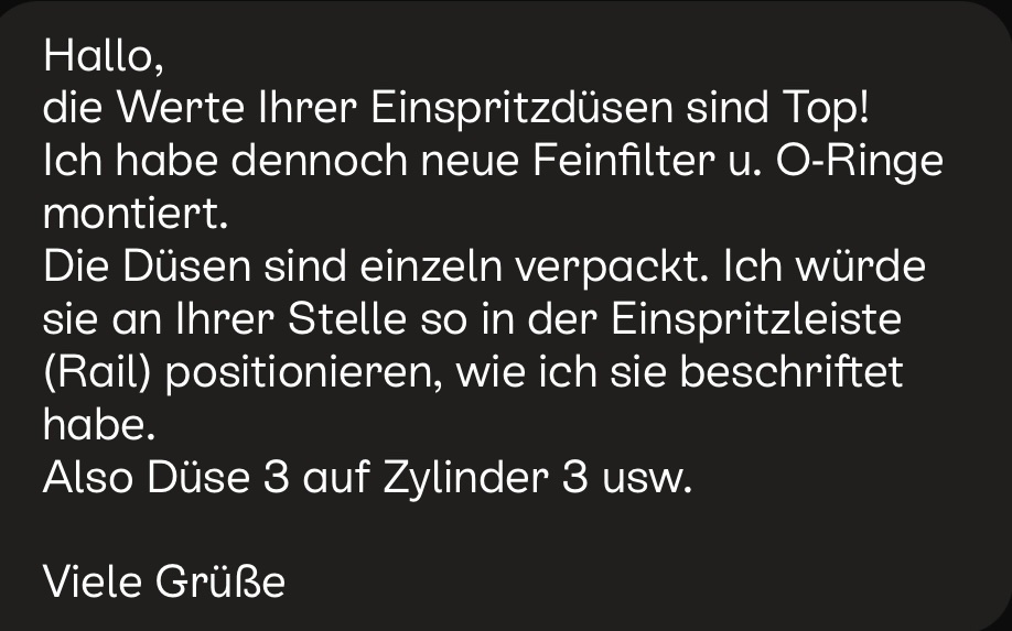

[mention=75]klaus[/mention] , So wie ich das sehe...sind die aufbereitete Originale. Siehe Link, sind genau die gewesen. Aus dem Shop

Einverstanden. Wie oben schon geschrieben, der kommt aufgrund seines Alters (Optisch siehts aus wie der Erste) sowieso neu, um diesen Fehler zukünftig zu verhindern. Grund für das Problem wird er tendenziell eher weniger, zumindest sicher nicht alleine sein, denke ich jetzt da ich weiß dass auf einem einzelnen Zylinder was nicht passt.

Schicke die doch gleich an einen Spezialisten der sie reinigt, dann ist in diesem Punkt "Neuzustand".
