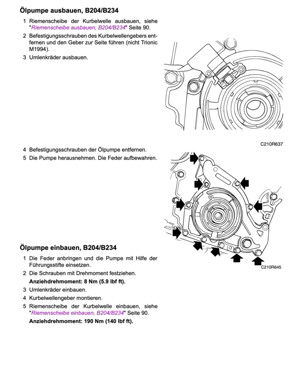

Für Ölpumpe muß Wanne ab oder kommt man so dran? Wanne ab muß sicher der Motor etwas geliftet werden.
gruß mick
Ölpumpe sitzt unter dem Deckel hinter der Riemenscheibe. Riemenscheibe abmontieren, dann kann man den Deckel der Ölpumpe abnehmen, den Simmering tauschen und auch die Dichtung der Ölpumpe. Dann wieder retour einbauen.
