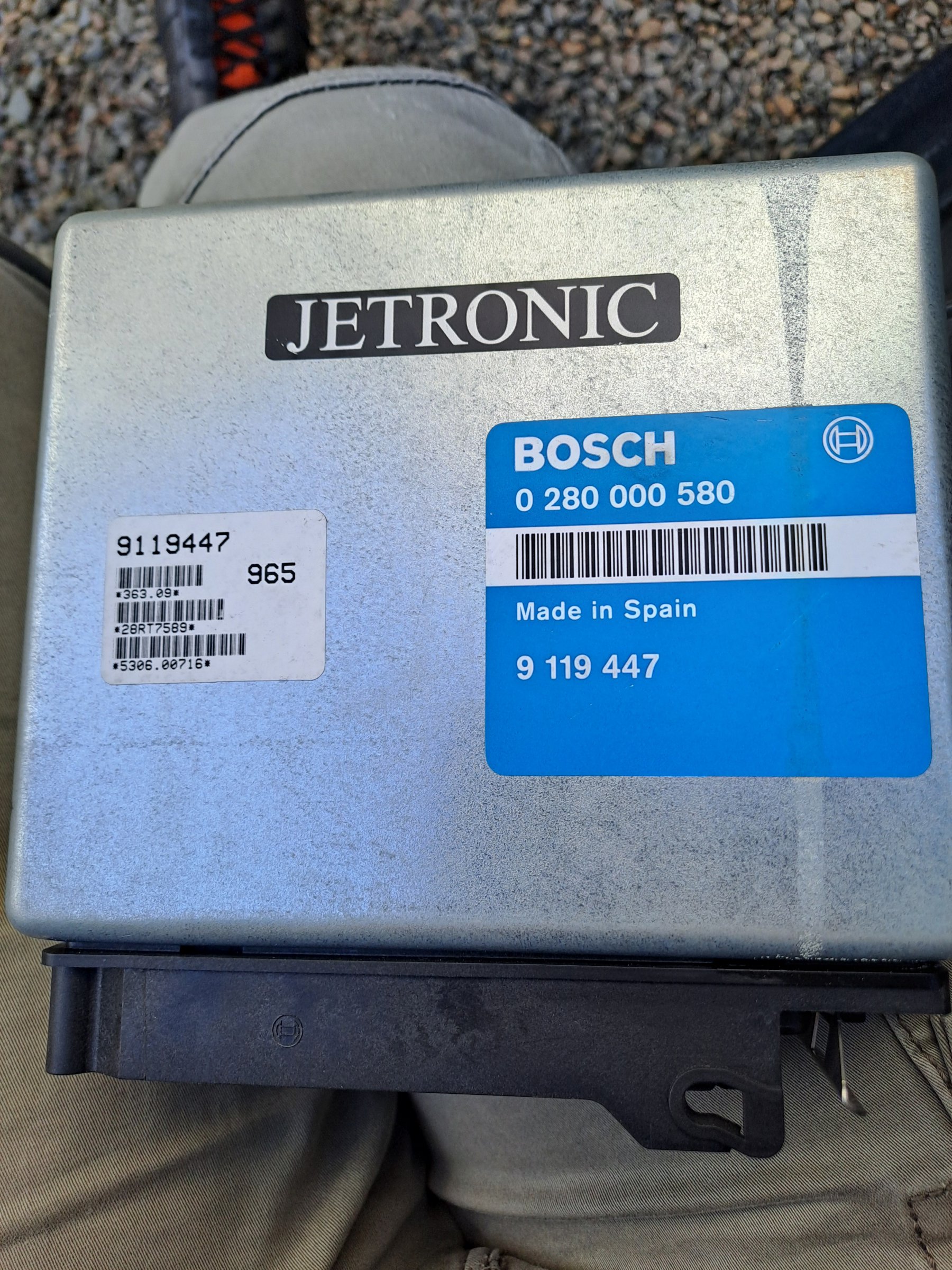

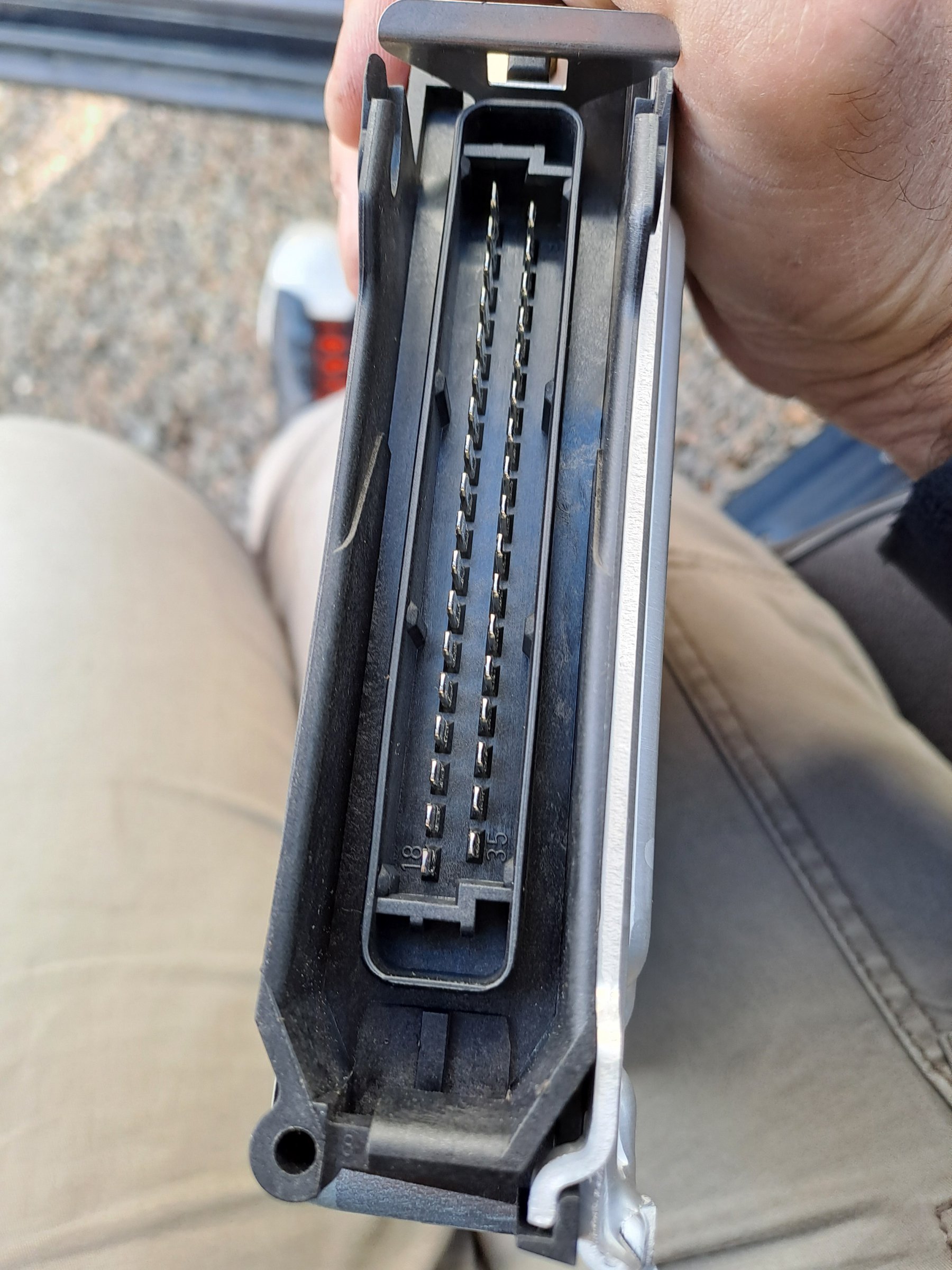

Hat geklappt, danke. Sieht alles aus wie neu. Kann man das Steuergerät - es ist die 580! - testen (lassen) oder geht das nur herauszufinden im Austausch?
Naja, von außen "sieht aus wie neu" - es kann nach 32 Jahren dennoch innen kalte Lötstellen haben oder was sonst nach so einer lagen Zeit eben an Fehlerursachen auftreten kann.
Es gibt Firnen, die sich auf ECU-Instandsetzung spezialisiert haben. ist halt auch eine Kostenfrage. Ggf. halt mal schauen ob du jemanden findest, der ein bis jetzt einwandfrei laufendes Steuergerät hat und es mal leihweise bei dir einbauen mag zum ausprobieren.
Alternativ gebrauchten Ersatz beschaffen, wo dann der Zustand halt wieder unbekannt ist.
Ich hatte mal ein STG für meinen G nach Dresden geschickt, da waren sogar die Pins für den Stecker wegen jahrelanger Feuchtigkeit wegerodiert. Aber das jetzt einfach auf Verdacht wegschicken? Hat jemand so ein Teil, welches er mir leihweise überlassen würde?
