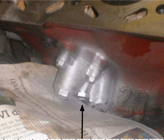

Dann die wunderbare Ablaßschraube am Block. Man kommt beim Turbo passabel dran und kann mit einer 19mm Nuss recht gut das Ding lösen. Es ist die kleinere Schraube auf diesem Anbauteil unter dem Krümmer. Habe die in dem Bild (aus dem Netz) mit einem Pfeil markiert.
Aber dann mein Schock: Da kam kein Wasser raus. Ich habe noch mal oben nachgegossen - Wasser kam nur am Kühler an. Nach dem Auffüllen von 5l und einer kurzen Laufzeit ist das Kühlmittel auch wieder trüb, ich habe also das olle Zeug nicht ablassen können.

Du hast zu schnell aufgegeben:
Nimm einfach einen Dorn oder einen nicht allzu grossen Schraubendreher und stochere das zugesottete Loch- hinter der Schraube- frei.
Dann kommen die "restlichen" 3-4 Liter Wasser ganz sicher.
Das eigentliche Ablaufloch sitze leicht schräg und ist viel kleiner als die Ablassschraube!

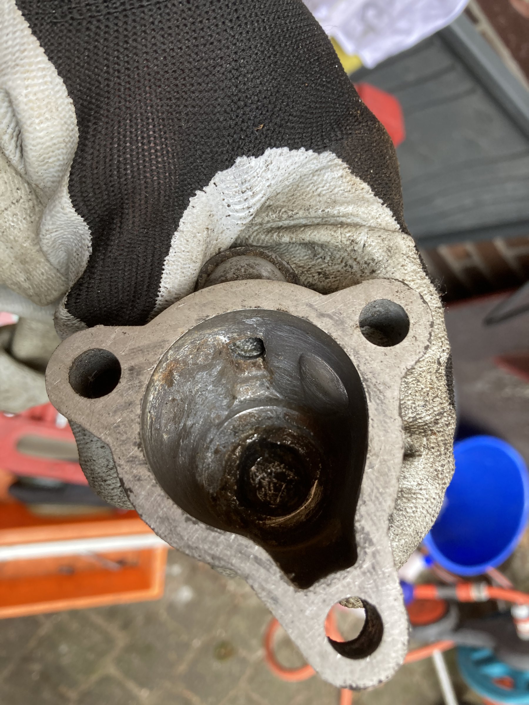

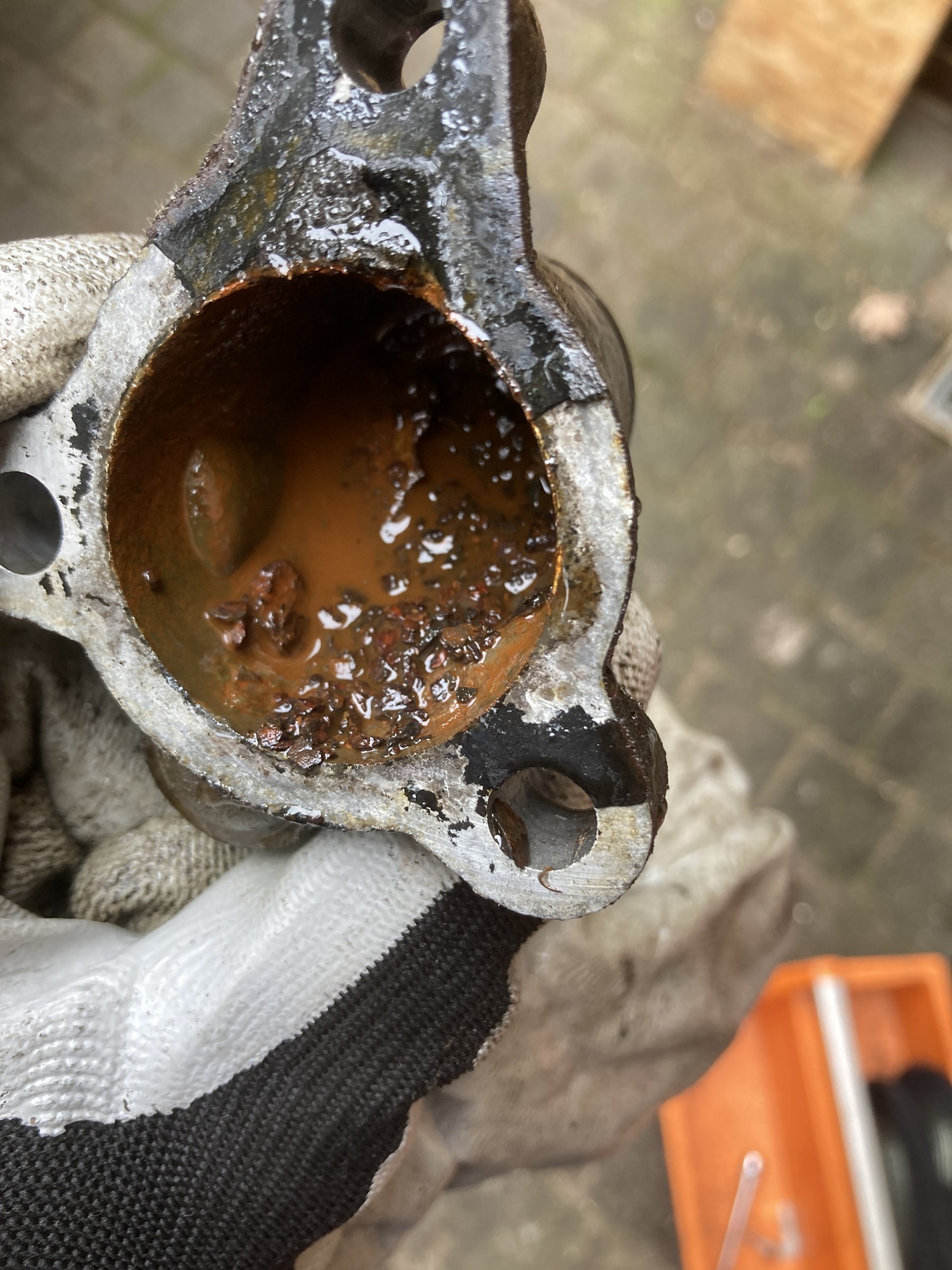

Wollte noch mal Vollzug melden - der Hinweis auf den zugesetzten Ablassflansch war 100% korrekt. Also noch mal Dankeschön!
Die Demontage war erstaunlich einfach, beim Turbo ist der Krümmer wirklich gnädig positioniert. Nach Herausprokeln der Sedimente mittels Schraubendreher und Drahtbürste erwies sich der Flansch als noch brauchbar. Mit frischer Papierdichtung und etwas Dirko als "Montagehilfe" unter heftigem Fluchen wieder montiert (es ist halt nicht einfach die Befestigungsschrauben wieder reinzubekommen:rolleyes:).
Allerdings habe ich trotz Durchspülen mit klarem Wasser bei geöffnetem Ablauf noch immer trübes Kühlmittel. Das System ist - wohl auch aufgrund des Verlaufes des Heizkörpers, nicht so richtig "spülfreundlich". Also werde ich nochmals ablassen und erneuern. Ich hätte natürlich gleich mal nur mit Wasser laufen lassen sollen... man lernt halt langsam..

Ich würde da halt mal oben den Gartenschlauch rein halten und so lange durch spülen, bis nur noch sauberes Wasser raus kommt.
Wenn das System allerdings so versaut ist, würde ich dann eher die "große" Nummer machen. Mit Entkalker und Entfetter von AKS-Dommermuth das System einmal komplett kernreinigen. Dann kommt auch der letzte Schlonz raus. Danach würde ich dann ggf. noch ein oder zwei weitere Kühlmittelwechsel in relativ kurzem Abstand von ein paar Tausend Kilometer Fahrleistung einplanen.
