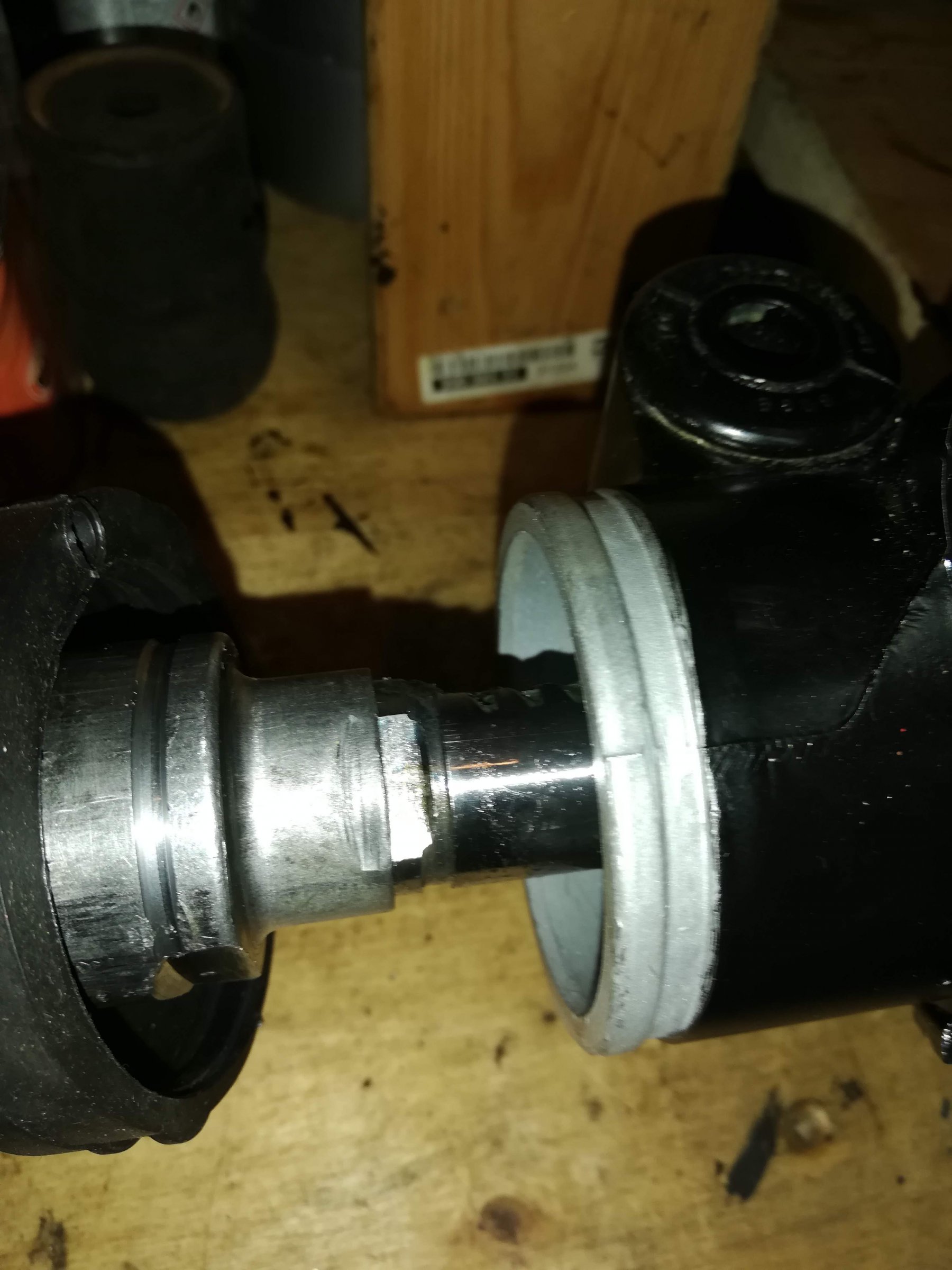

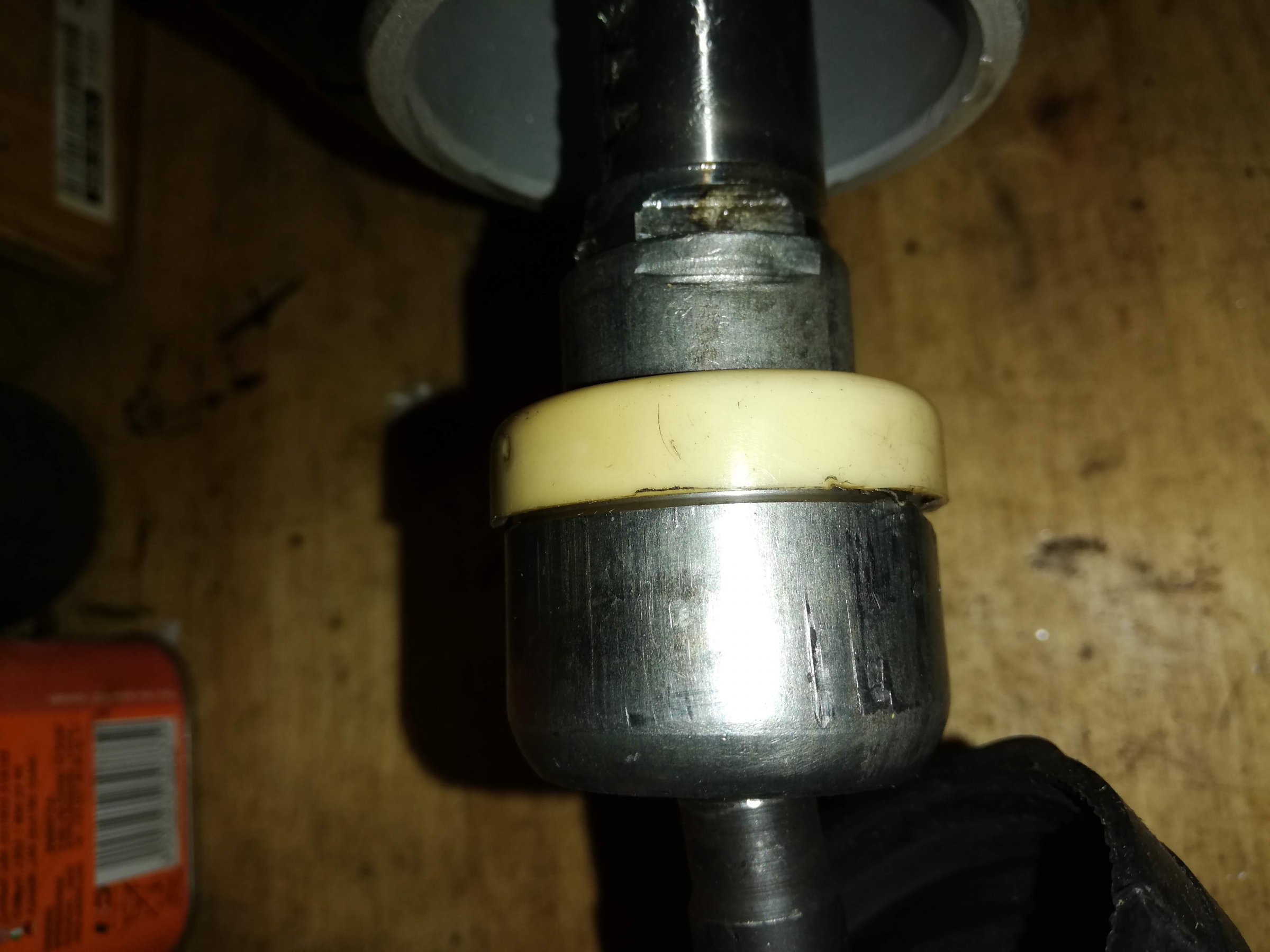

Das Lenkgetriebe hat zwei Abflachungen im Bereich wo der Kragen der Spurstangen überlappt. Da kann man verpressen. Hab das vor ein paar Jahre gemacht. Mit einer Parallelzange geht es bei ausgebautem Getiebe gut. Und war vorher auch so.
IMG_20190425_193116.thumb.jpg.5f923003bcb441ddcfd9e21477b5d425.jpg IMG_20190425_193212.thumb.jpg.1a96e8c1eb4988ab93fdb419b564139a.jpg
Du hast doch ein Lenkgetriebe drin gehabt, dort müsste das auch zu erkennen sein?
VG
Frank
