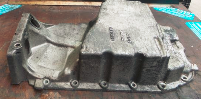

Genau das gibt es meines Wissens so beim Aero nicht, dort reicht die Ölwanne so weit hoch.
edit
[ATTACH=full]234837[/ATTACH]
Hm, diese Ölwanne hab‘ ich noch nie gesehen. Interessant.
