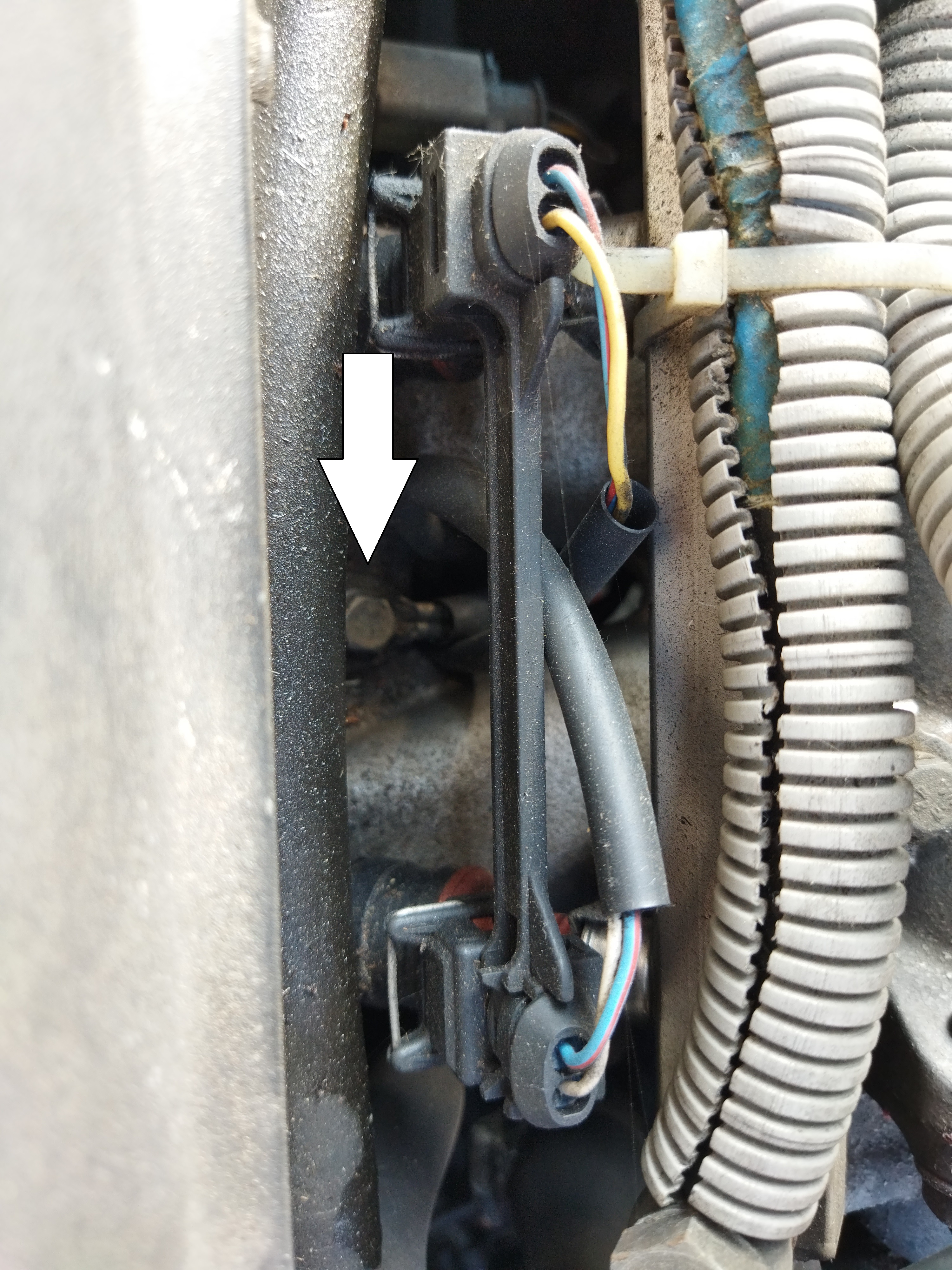

Bevor du alles losschraubst, schau doch erstmal zwischen den beiden Einspritzdüsen auf der Fahrerseite nach, ob da was mit der Schraube bzw. dem Kabel komisch aussieht. Diese Verbindung war bei mir auch mal lose und da ist der Motor auch nicht mehr gelaufen.
Das sollte der Einspritzung aber relativ egal sein, da die Düsen Dauerplus haben und auf der Masseseite über die Trionic gesteuert werden.
Aber schaden kanns natürlich nicht.

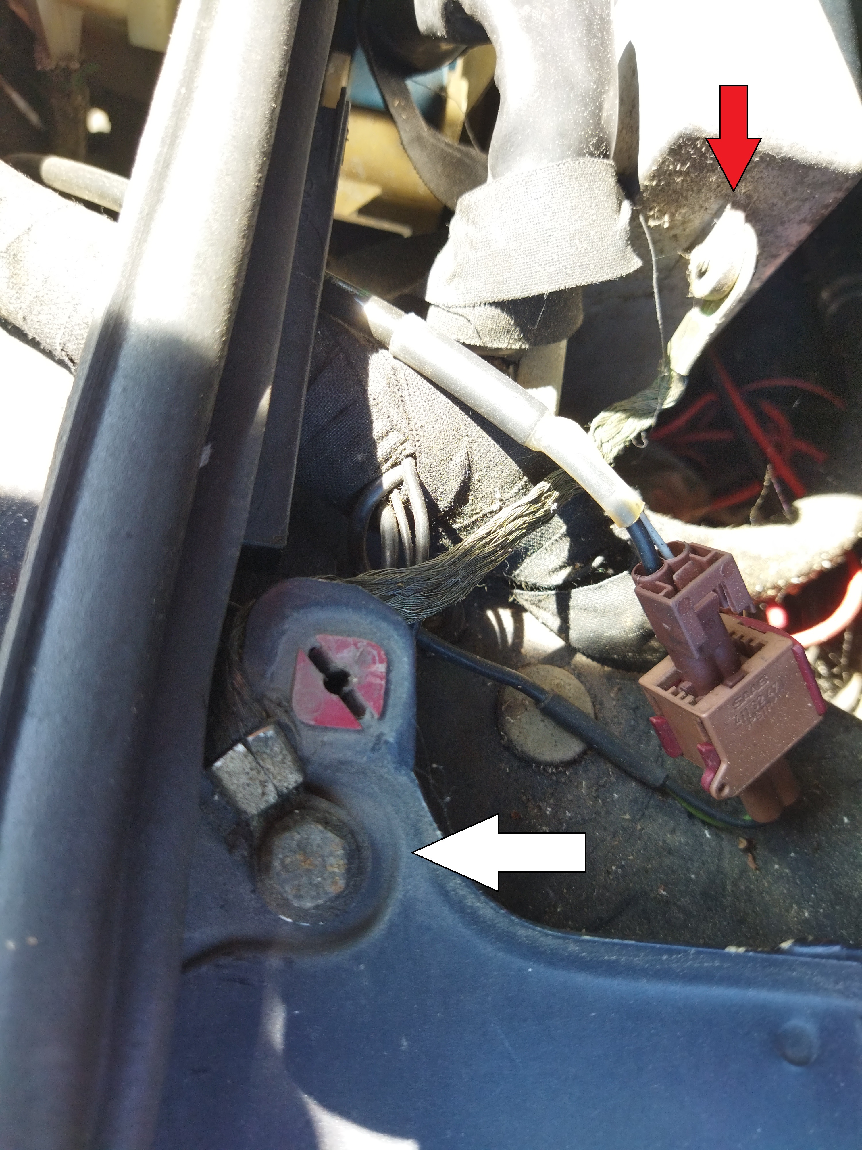

Wie wir in der Zwischenzeit gelernt haben, haben die Einspritzdüsen dauerhaft 12V+ anliegen und werden über Masse getaktet. Da wäre es bestimmt keine schlechte Idee, wenn ihr auch mal die Masseverbindung vom Motorsteuergerät zum Kontaktpunkt der Karosserie ansehen würdet. Siehe roter und weißer Pfeil.
Bei mir sieht das auch nicht mehr so toll aus, aber der Kontakt scheint in Ordnung zu sein.
Zur Sicherheit auch mal den Widerstand vom Gehäuse des Steuergerätes zur Batterie nachmessen.

Wie wir in der Zwischenzeit gelernt haben, haben die Einspritzdüsen dauerhaft 12V+ anliegen und werden über Masse getaktet. Da wäre es bestimmt keine schlechte Idee, wenn ihr auch mal die Masseverbindung vom Motorsteuergerät zum Kontaktpunkt der Karosserie ansehen würdet. Siehe roter und weißer Pfeil....
Das Massekabel kannst du auch getrost weglassen. Motor läuft trotzdem. Die 902 mit Trionic kennen das Kabel überhaupt nicht.
Masse und Sensormasse kommen über die Stiftkontakte der ECU. Diese Masseverbindung hier hilft zusätzlich hochfrequente Einstreuungen zu verhindern. Probiers mal aus.
Wichtig ist vielmehr die beiden Massepunkte auf der Ansaugbrücke zu kontrollieren (zwischen 1+2 und 3+4). Gibt sonst bei LH und Trionic lustige Anzeigen wie z.B. 80km/h im Stand oder schwankende Drehzahl bei stehendem Motor.
das Kabel am Gehäuse hat wie Thadi schon schrieb 0 Einfluẞ im Vergleich zu alten Hausinstallationen eine Nullung.
von dem Kabel ist nichts innen angeschlossen.
Soweit ich mich erinnere, hat aber die Platine an den Verschraubungen leitende Kontaktflächen auf das Gehäuse und somit über das Gehäuse wieder eine Verbindung zur Karosse. Das Problem hier liegt ja auch daran, dass wir nicht wissen was genau vorher gemacht wurde und wie die aktuelle Situation aussieht.
