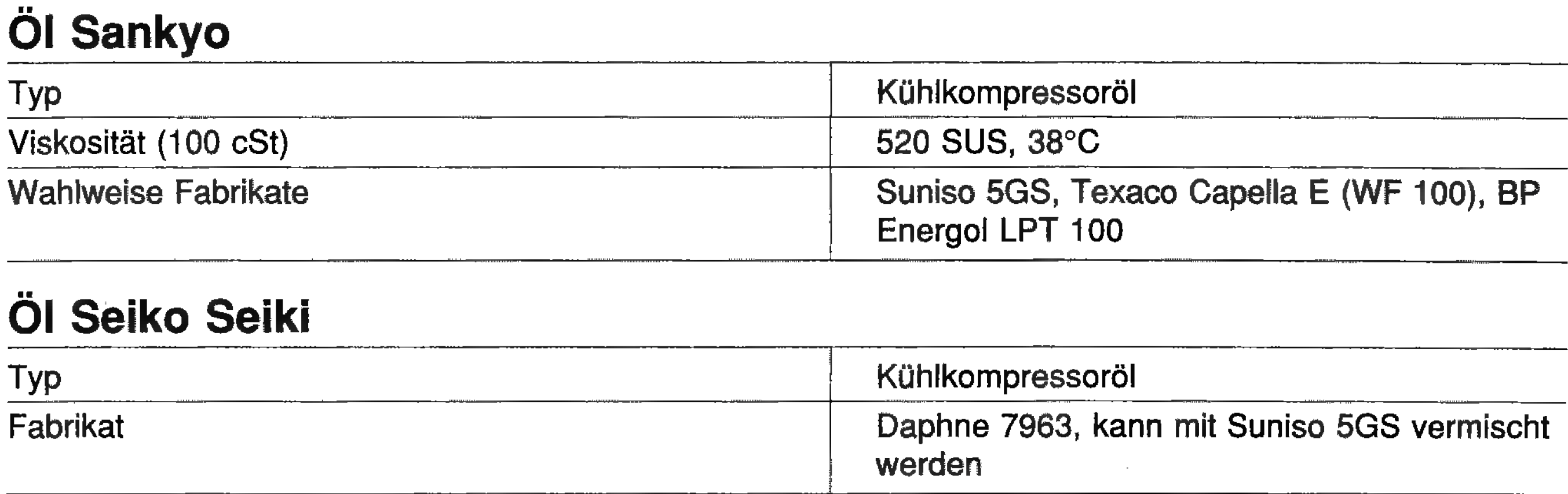

PAG 100 (oder 68 lt. Mahle-Liste).
Das steht auch auf dem Kompressor und dem Schild, das zur Klima im Motorraum klebt - nur steht da bei den alten oft noch R12 und Saab-Öl.
SAAB sagt dazu:
Ich selbst kenne es aber auch nur, für 134a-Anlagen relativ einheitlich, mit PAG100.

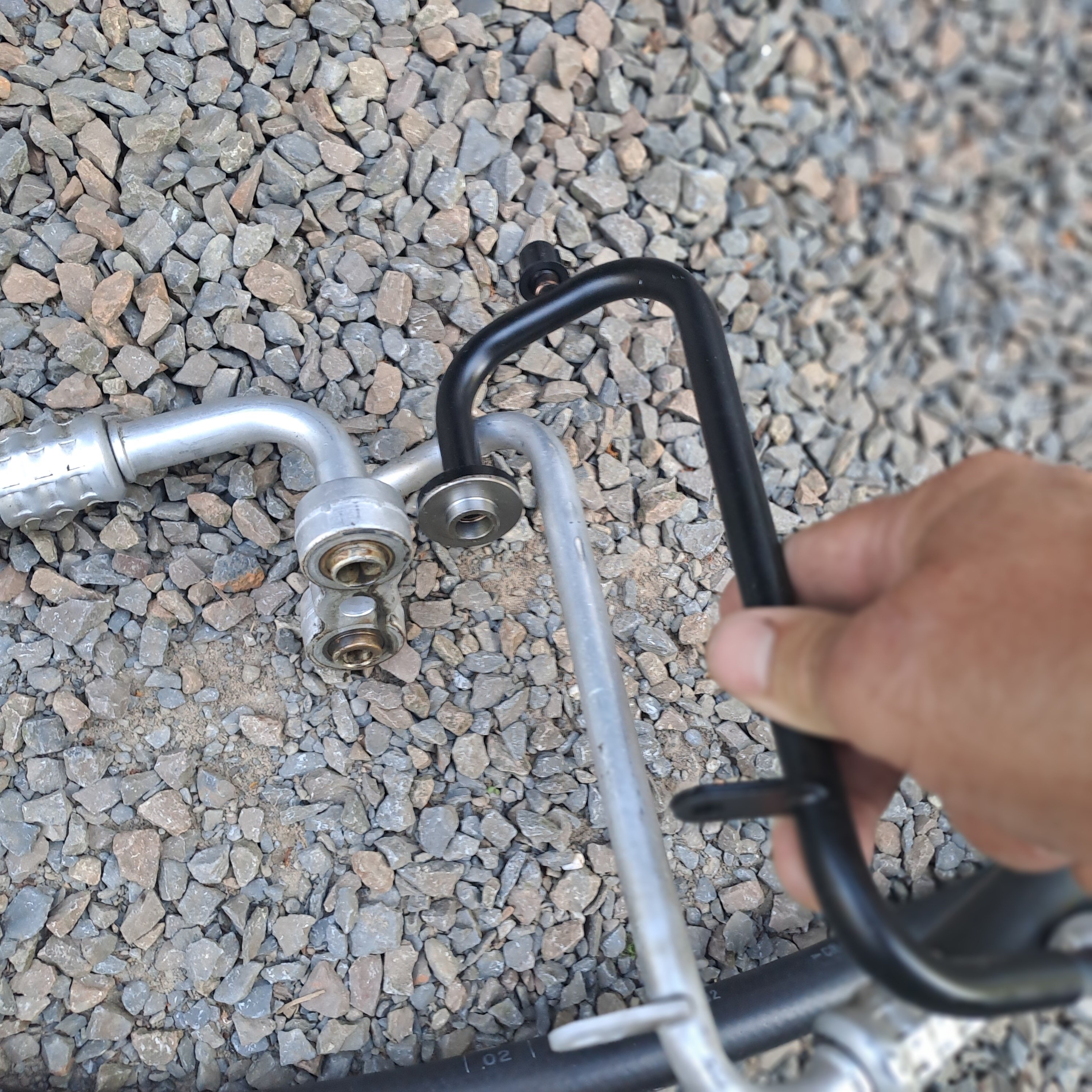

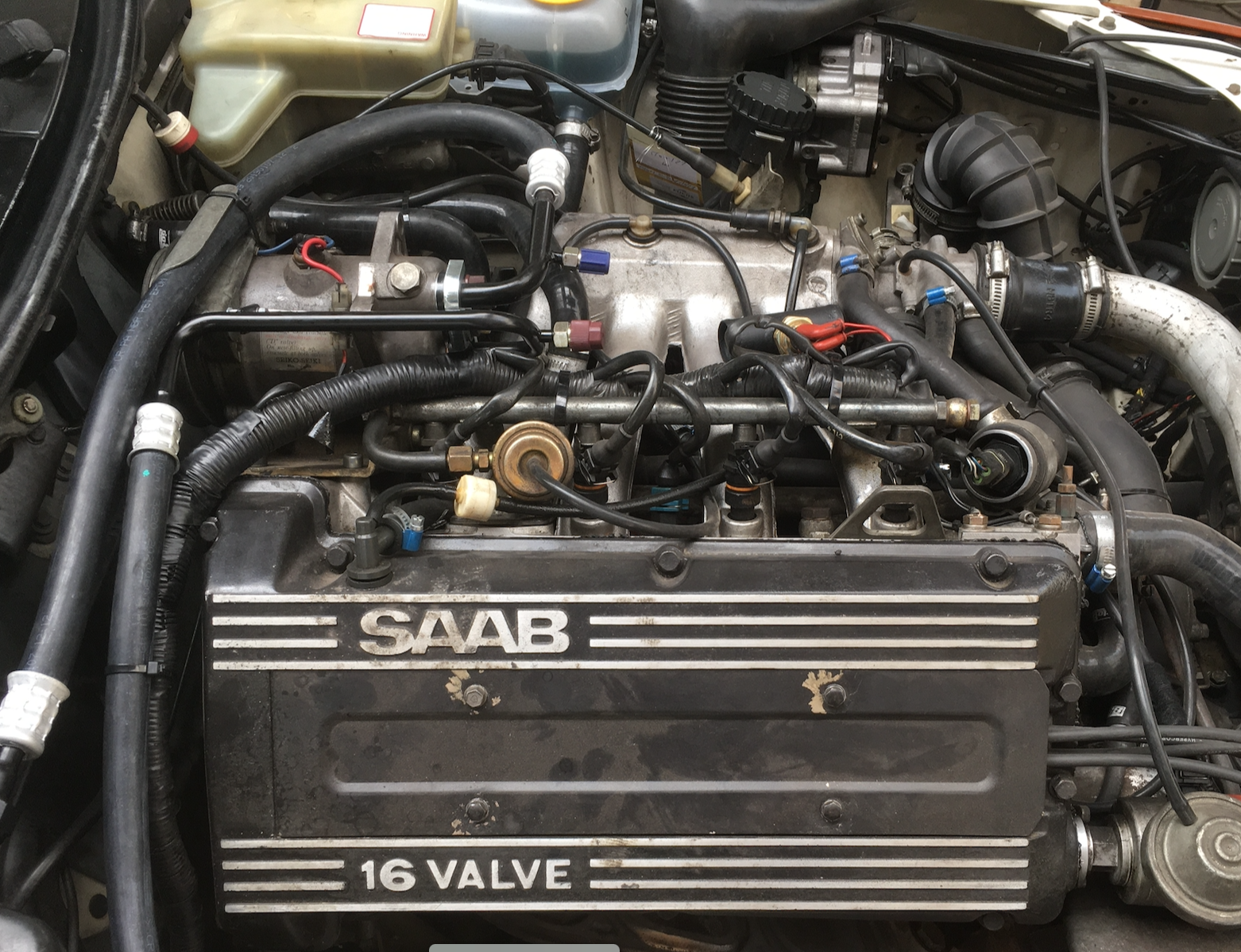

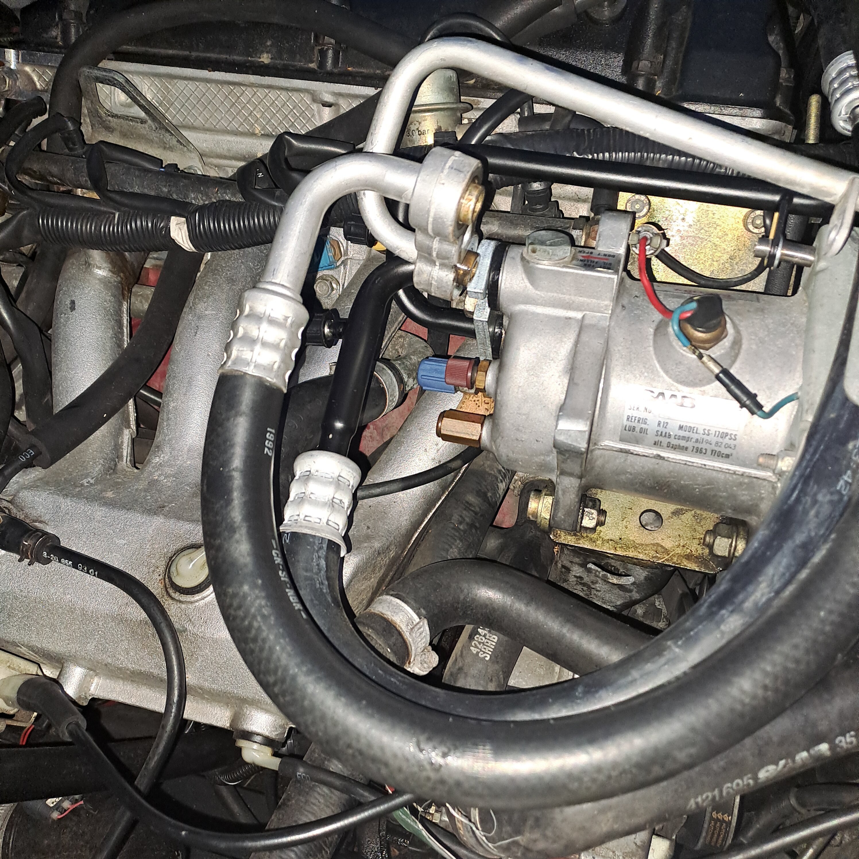

Jetzt stehe ich kurz vorm Anfall. Bei Skandix den Schlauchsatz gekauft, sicherheitshalber den Dichtungssatz dazu (der von Ebay hat auch alle benötigten Größen) und per Express liefern lassen, da ich morgen nur kurz befüllen lassen wollte und dann ab in den Urlaub. Kam natürlich zu spät, also habe ich jetzt zwischen den Spielen dran begeben. Und: es passt nicht. Die Haltelasche des unteren Schlauchs ist völlig deplatziert und passt nicht an die entsprechende Stelle am Kompressor. Gibt es da gar zwei Modelle oder hat der Zulieferer schlampig gearbeitet? 20240625_202222.thumb.jpg.3e135ff31a1030f7328a3a43a92b4fc6.jpgDas Teil wurde mit Eingabe meiner Fahrgestellnummer und telefonisch geordert.
Bearbeitet von thurau77

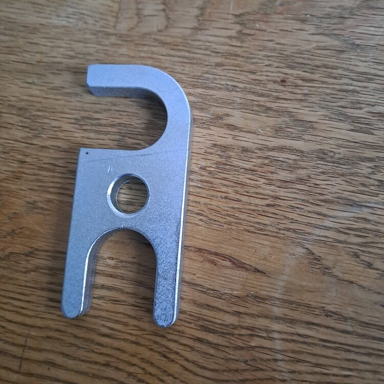

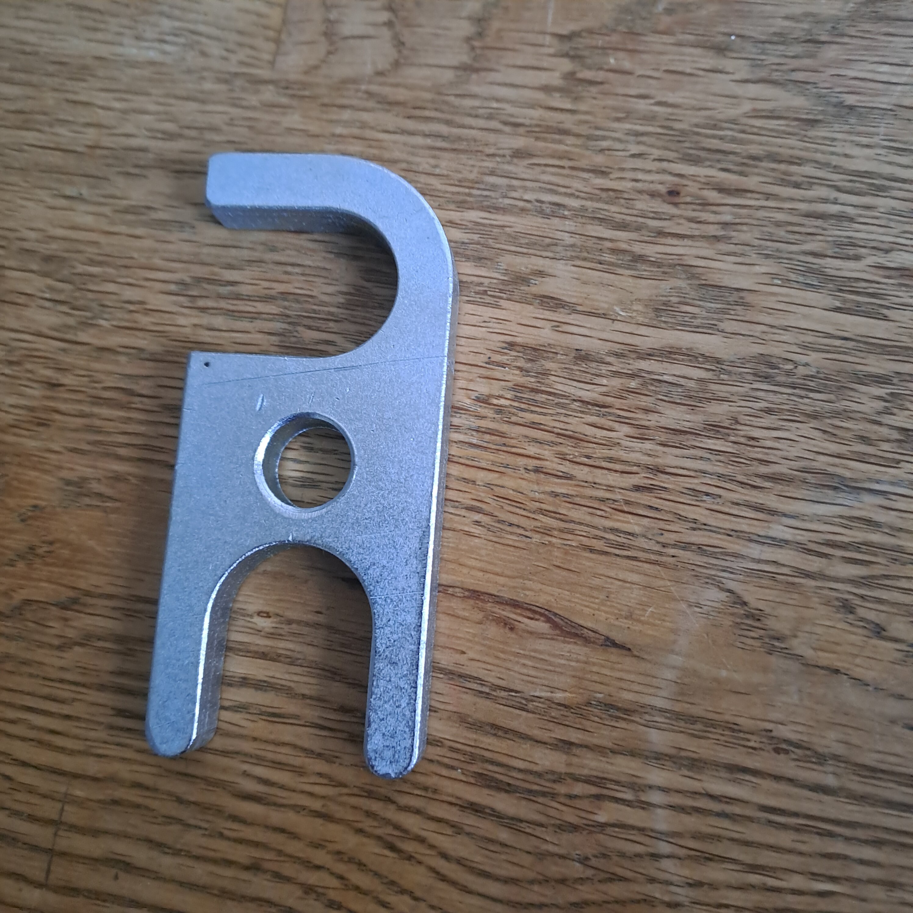

Wie soll das Ding überhaupt ohne den zentralen Halter befestigt werden?
Zur Passung: An dem Kompressor halten, Bild machen, per Mail an Skandix, dann anrufen & klären
Habe ich schon gesendet. Nur habe ich jetzt keine Zeit mehr auf Austausch zu warten, ich muss morgen los. Außerdem befürchte ich, dass die Neulieferung genauso scheiße ist. Nicht nur der Halter ist falsch platziert, auch die Winkel waren nicht korrekt gebogen (das konnte ich händisch korrigieren), für den Halter nehme ich eine 2cm Hülle und längere Schraube. Aber ob das der wahre Jakob ist?

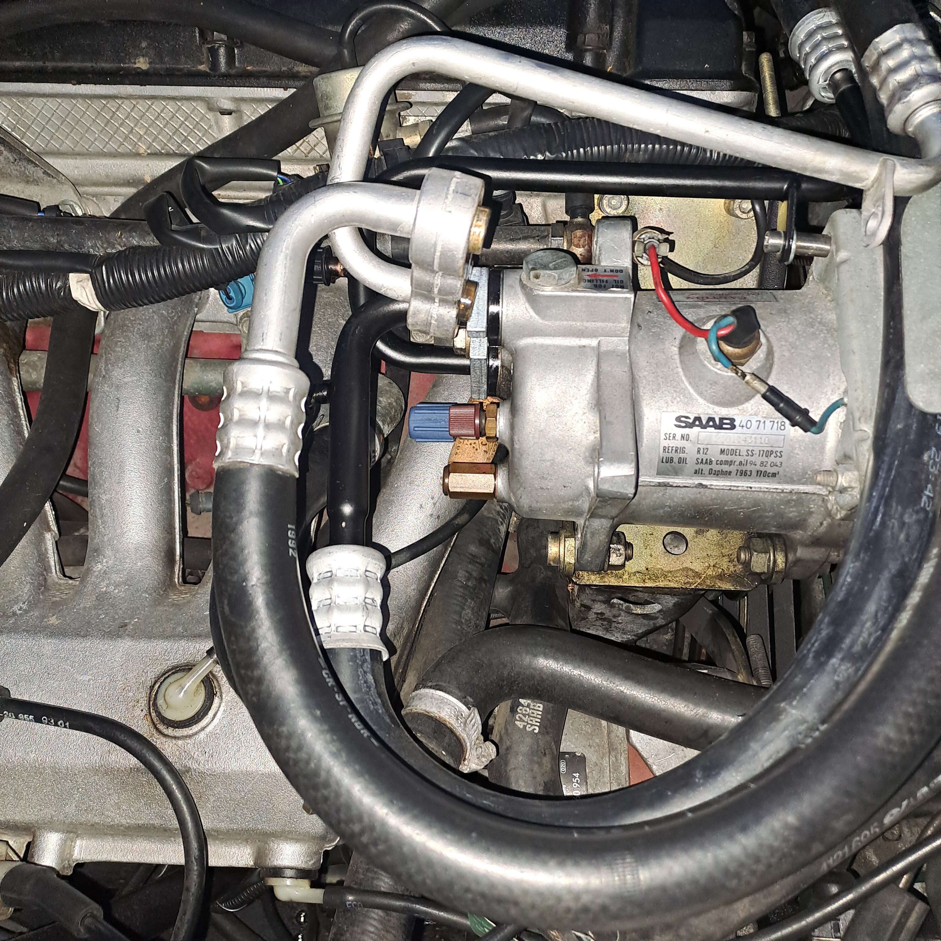

Befestigt wird das so:
Wohl leider eher "nein".

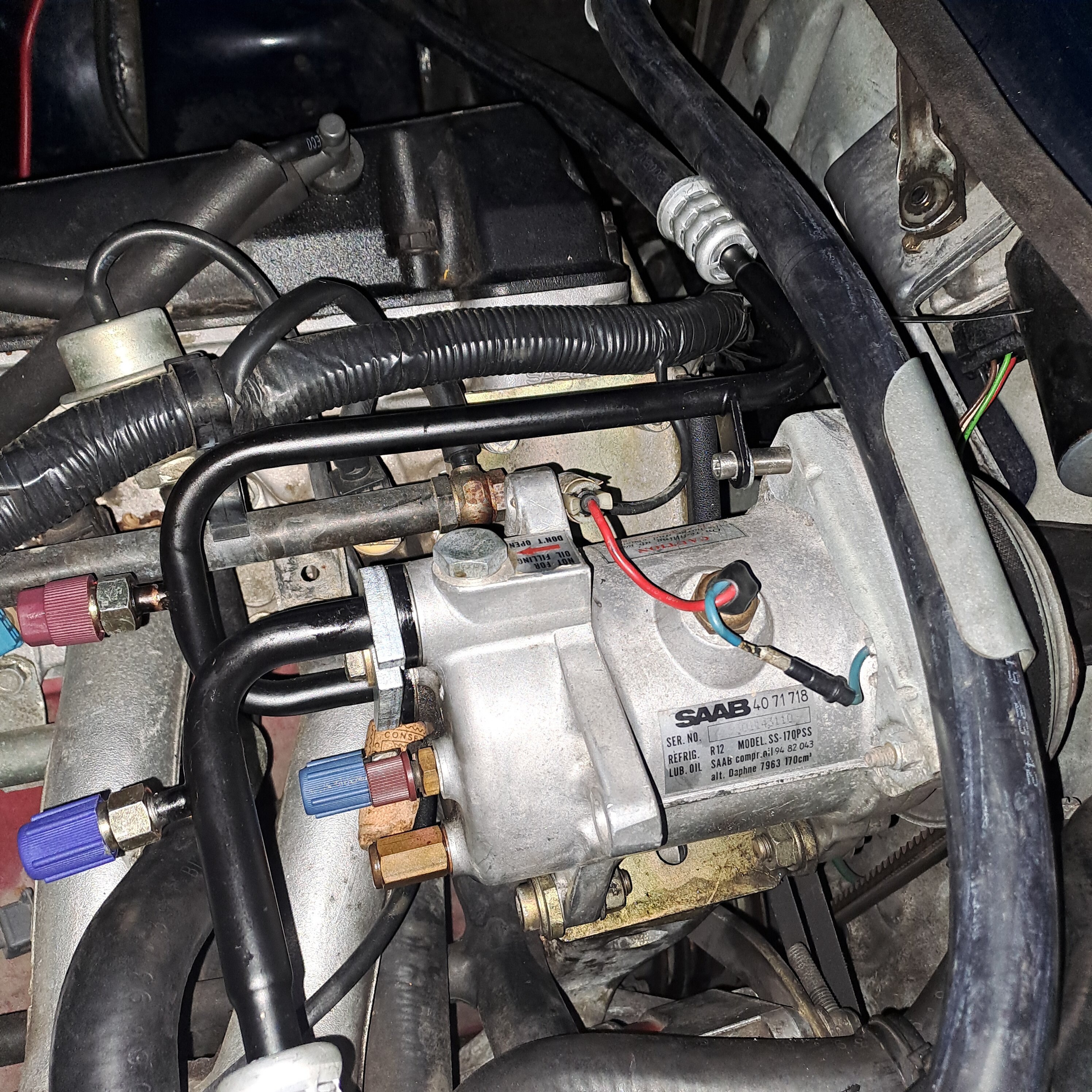

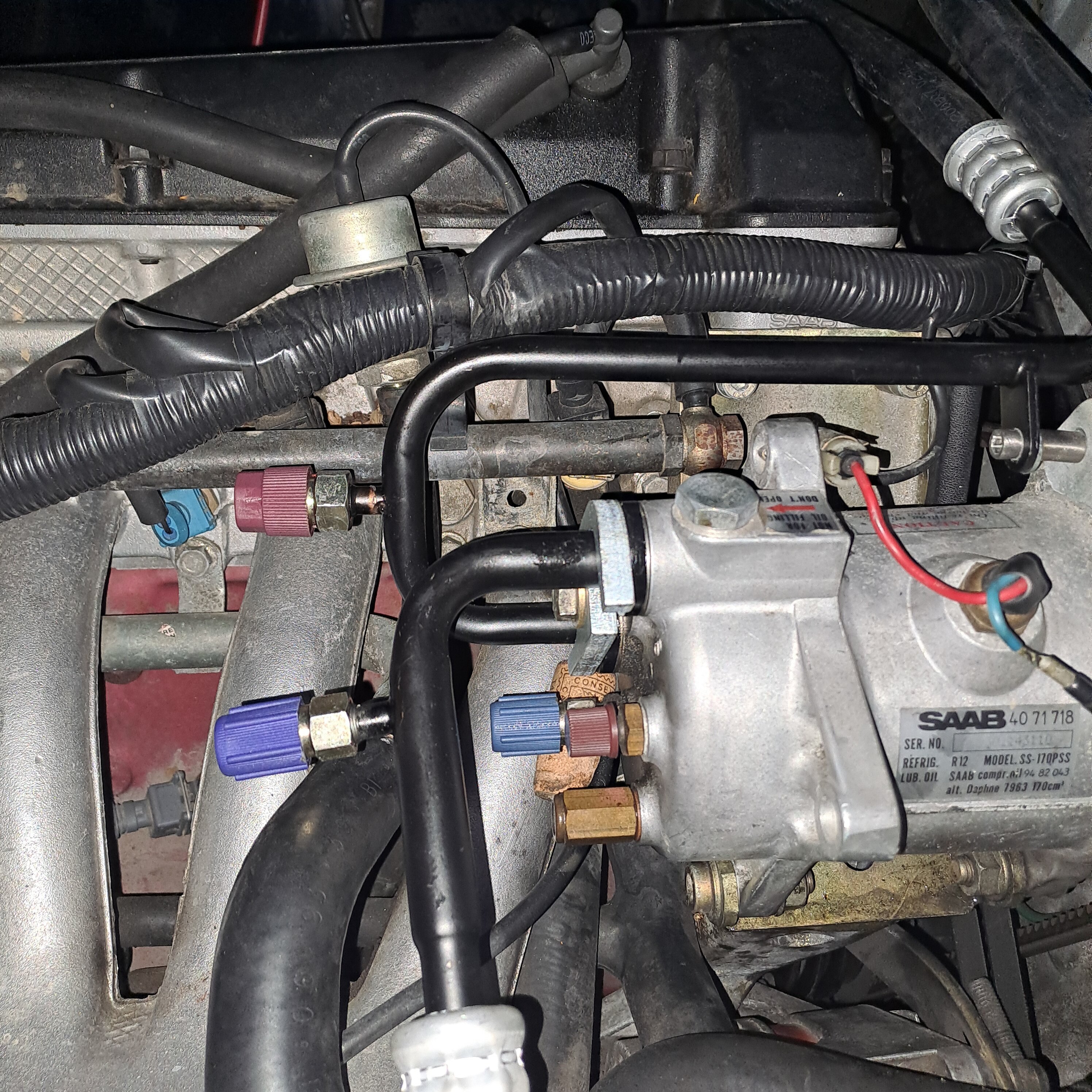

so, fertig. Gefällt mir nicht. Der obere Schlauch ist stärker gewinkelt, weil das Alurohr länger ist. Der untere, lange Schlauch steht weiter vor Richtung Zylinderkopf, der Halter an der Schlauchaufnahme oben auf dem Kompressor ist zu früh angesetzt, da habe ich jetzt aus einem Stück Edelstahlrohr eine Hülse gezaubert. Ich glaube schon , dass das hält und dicht ist, aber wie lange? Und schön ist das nicht, ich kenne das von Zubehörteilen billigster Machart aus China und Indien. Und was auch nirgendwo erwähnt wird: die eingesetzten Gewinde um die Befüllung zu erleichtern werden ohne Ventile und Adapter geliefert. Glücklicherweise waren die im O-Ring-Dichtsatz dabei.
Bin ob der Qualität schon enttäuscht.

Bisher war der Einbau des Schlauchsatzes kein Problem, die kleine notwendige Abstandshülse halte ich für verkraftbar.
Der Preis ist allerdings seit dem 30%-Aufschlag vor einigen Monaten über der Schmerzgrenze angelangt.
Du hast die Hülse auch verbauen müssen? Und auch die Rohre etwas gebogen, da die Winkel zu spitz (beim unteren Rohr)?
Eine längere Schraube mit Kontermuttern und etwas Nachbiegen genügt.

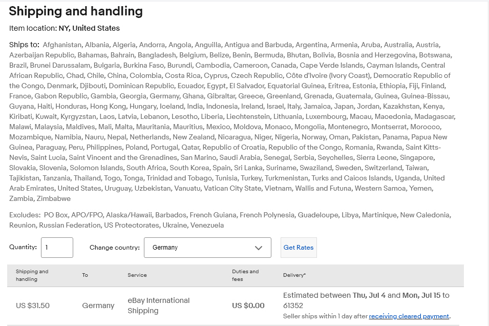

Shipping
Prima, dann berichte bitte über die aktuelle Qualität dieser Schläuche, sobald Du sie verbaut hast.
Verstehe das eher als Auflistung der Lieferländer, nicht als erfolgte Bestellung.
