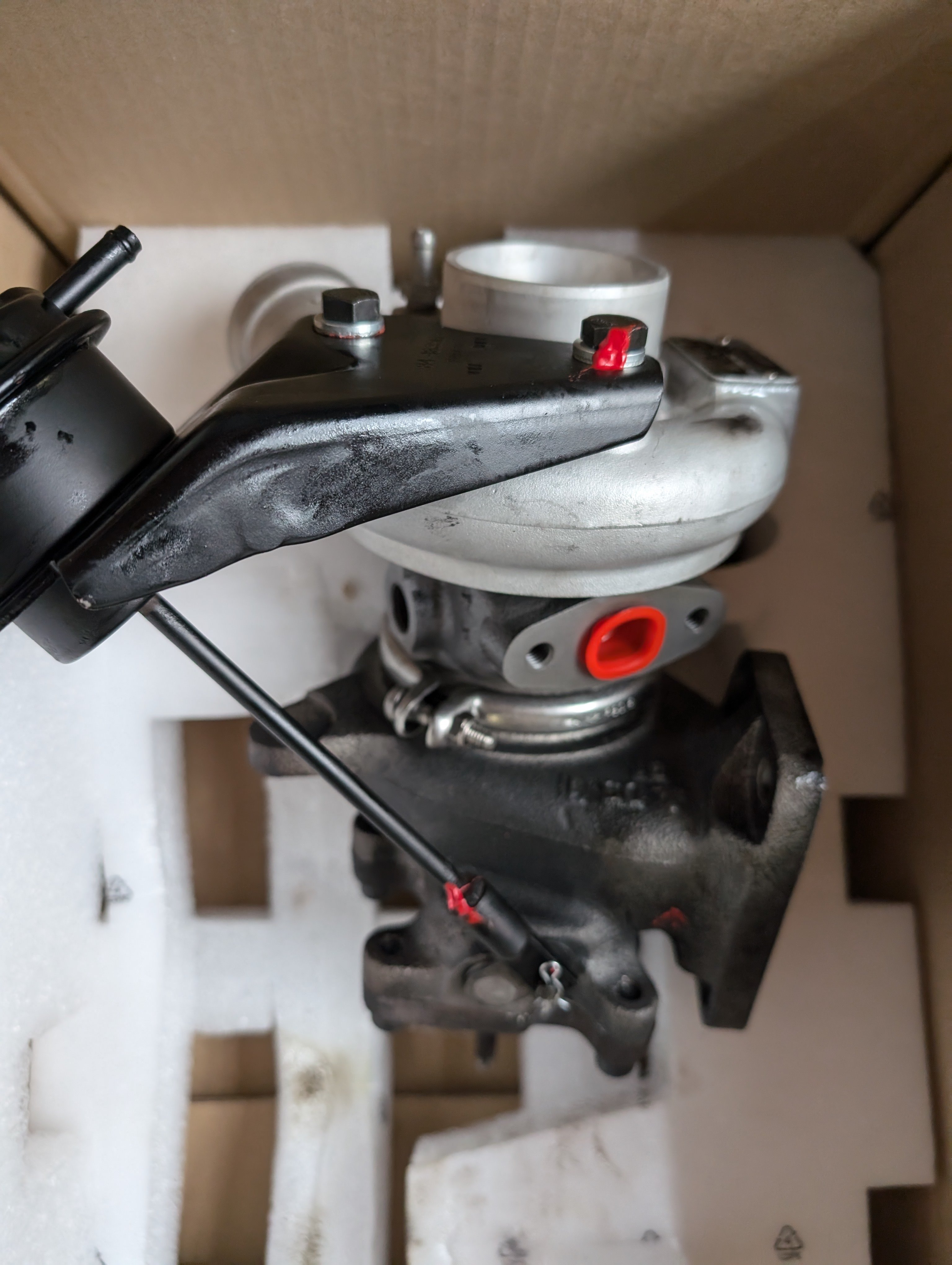

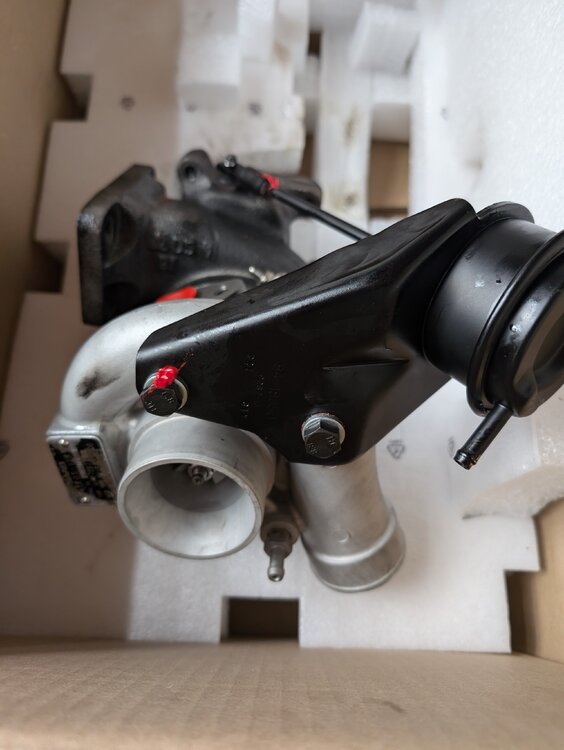

Nach langer Pause geht das Projekt Mitsubishi Turbolader in die nächste Runde. Nachdem mir [mention=346]Inanime[/mention] seinen alten Mitsubishi Lader als weiteres Ersatzteil zu Verfügung gestellt hat, hat die o.g. Firma "versucht" aus zwei Teilen, Eins zu machen.
Das Ergebnis sieht zumindest von außen betrachtet sehr ordentlich aus.
Nächste Woche wird das Teil verbaut und dann gibt's das nächste Update.
