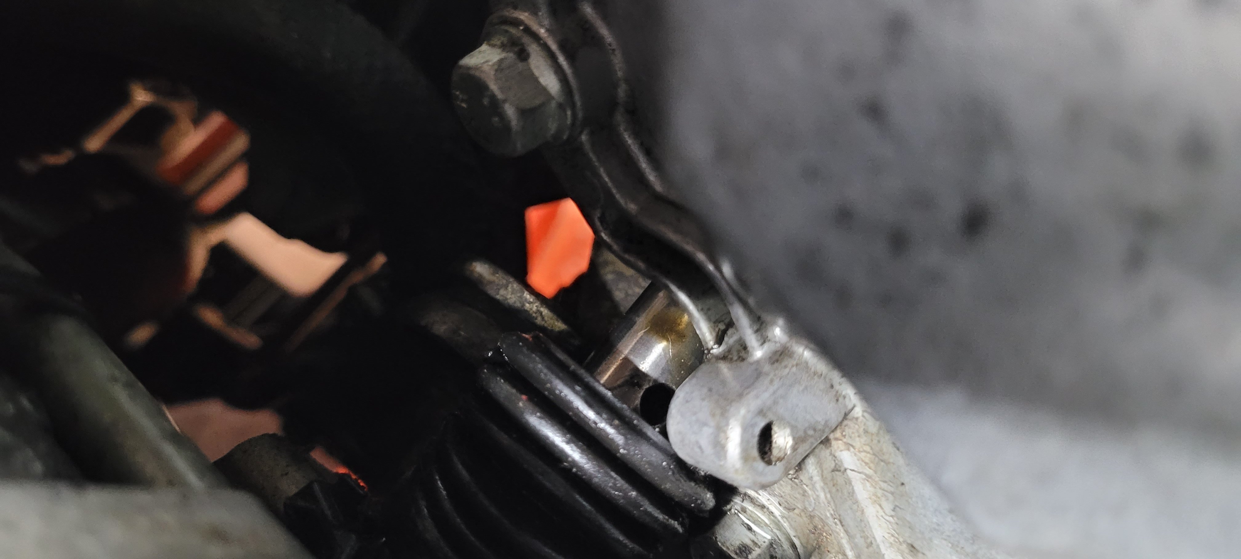

Tut er natürlich nicht, der zweite Stift 5mm wird am Getriebe fixiert, die Schaltwelle hat hier unter der Manschette eine Bohrung, der Getriebedeckel ist hierzu besonders geformt.
Bei meinem 91er wird im 3. eingestellt.
Das "Gelbe" zeigt leider keine Bilder20241102_100233.thumb.jpg.2c322c207c7413ddcc0f328a0139adf8.jpgzur Fixierung am Getriebe.
Scheint für die SAAB-Schrauber selbsterklärend zu sein, für mich GM-Saabler wusste ich erst mal nicht, wo ich suchen musste.
Wenn ich fertig bin, gibt's Bilder, bin ja noch am Schrauben.
