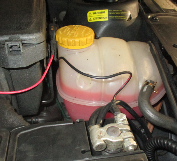

Ich habe in meinen Autos das Zubehörkabel von C-Tec fix montiert, sodass ich nicht mehr mit den Polzangen anschließen muss, sondern direkt am Zwischenstecker.
Fotos kann ich Dir gerne schicken, wenn´s Dich interessiert.

Fazit: Der 9k geht grundsätzlich mit angeschlossenem Erhaltungslader in seinen Sommerschlaf und die anderen Karren bekommen immer mal nach Bedarf, über das in #7 und #8 erwähnte bzw. gezeigte Kabel, ihren "Saft".
Das habe ich über ein Relais gelöst

Ist bei mir auch so, auf die Autos verteilt fahre ich fast 30.000km im Jahr, fast ausschließlich Dienstreisen nach Südeuropa, trotzdem stehen die Autos permanent 4 Wochen am Stück rum oder gar noch länger. Hab daher auch bei allen Autos die Polklemmen vormontiert.
Hab sonst alle 2 Jahre die Batterien erneuern müssen, seit dem ist Ruhe.
