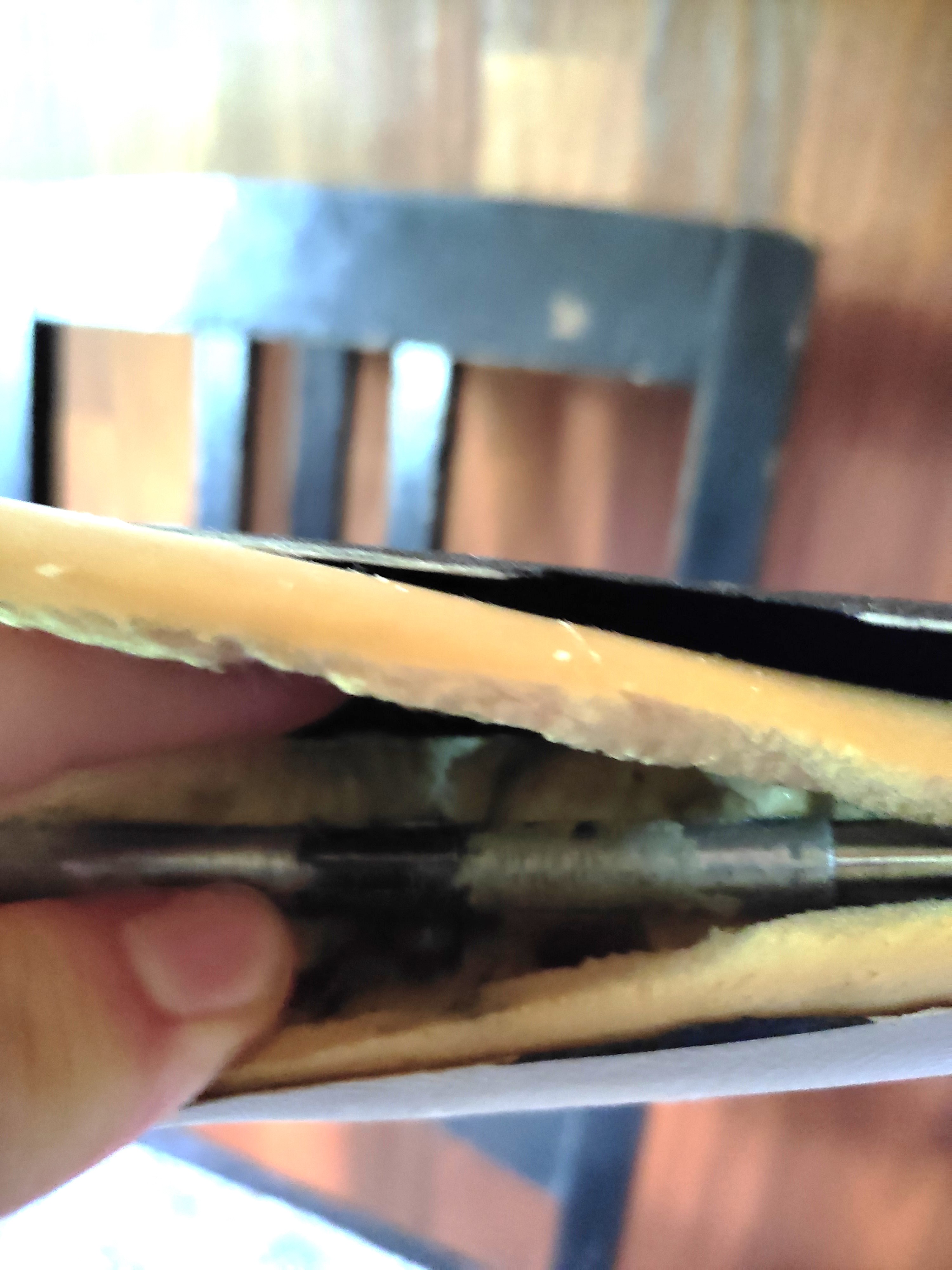

Sonnenblende lässt sich reparieren .
Ich habe das schon drei mal gemacht.
Es bricht eine Federstahlklammer . Diese muss wieder zusammengedrückt werden, mit Schraube, Kabelbinder oder sonst was.
Vom ersten Versuch habe ich glaube ich noch ein Foto.
Beim dritten Versuch ( das Auto habe ich nicht mehr ) war schon fast nichts mehr zusehen.
