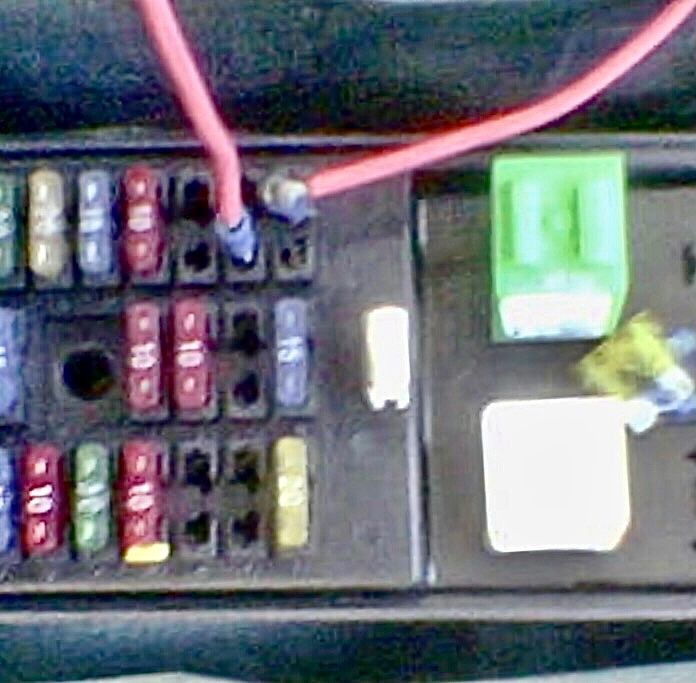

Ich habe die Pumpe nach diesem „Vorbild“ (aus einem ganz alten Forumsbeitrag) gebrückt - ist glaube ich 30 auf 31.
Der "Eingang" der Si 31 hängt direkt an der +30. Darüber läuft das Bremslicht. Paßt also soweit schon mal.
Benzinpumpe braucht außerdem auch ein Zündungssignal, damit sie vom Relais frei gegeben wird. Das Relais schaltet weg wenn kein Zündfunke da ist.
Ja, aber nicht, wenn gebrückt wird. Der "Ausgang" an Si 30 geht direkt (über Stecker H29-1 bzw. H33-1) zur BePu. Da ist kein Relais, Steuerteil oder sonst etwas weiter dazwischen.
Richtig. Besser ist natürlich ein Käbelchen mit Sicherung.

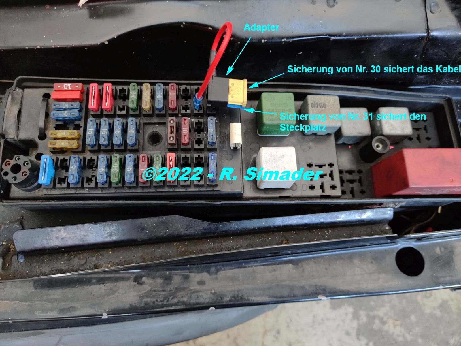

Genau! So habe ich es hier schon mal gezeigt, hier nochmals das Übersichtsbild.

Hauptsache, die Pumpe läuft nur, wenn sich die KW auch dreht. Denn das ist der Sinn der ganzen Relais-Übung.
Anderenfalls gibt das bei einem Unfall im fall der Fälle einen recht zündfähigen Springbrunnen.
