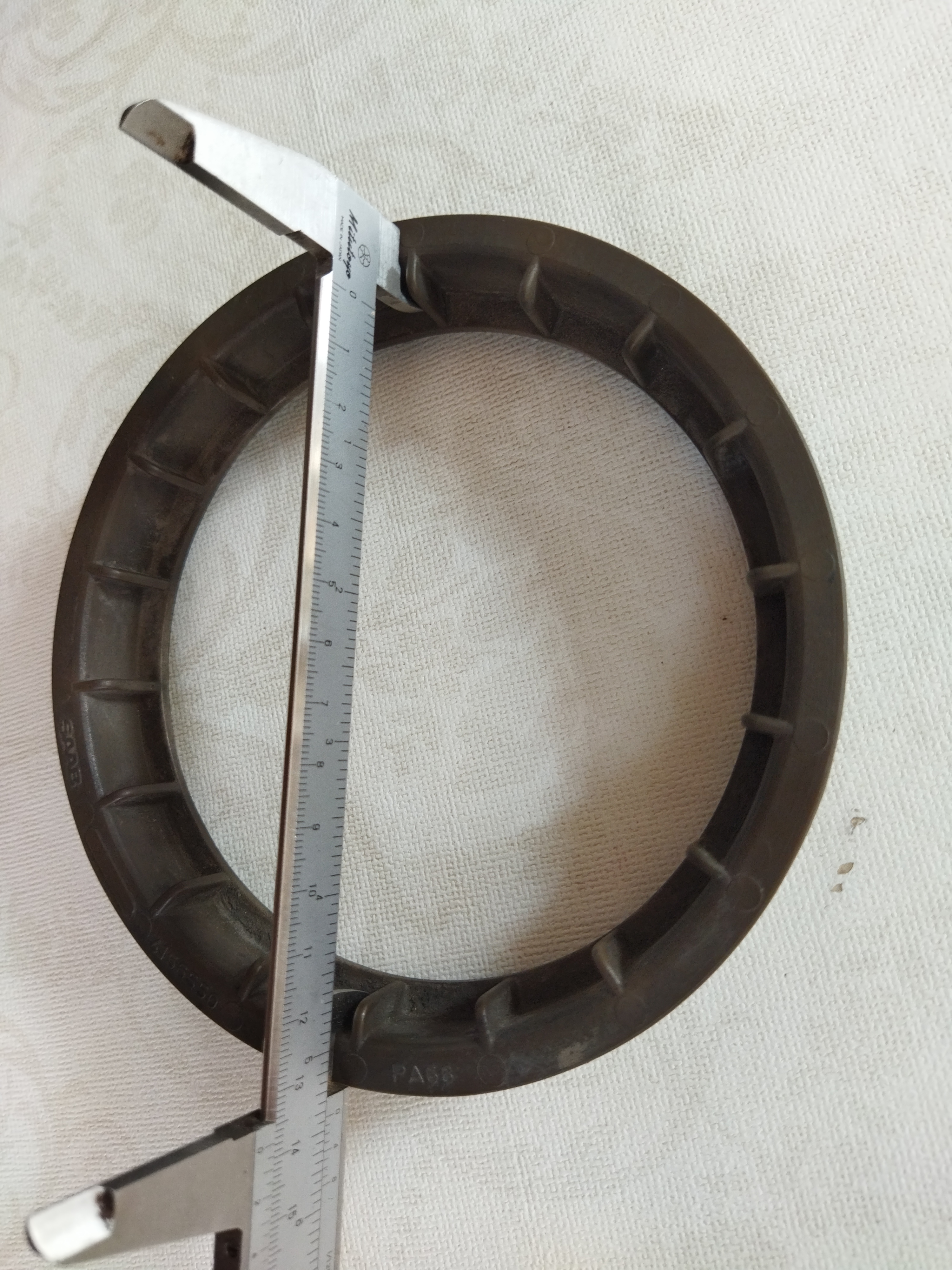

Dann wollen wir mal die Werte für den braunen Verschlussring zusammenfassen. Das ist aus einem 1995er Modell
Innendurchmesser sind 137mm. Die Stege sind 2,5mm breit und der Zwischenraum hat eine Breite von 20mm
Dann noch den Dichtgummi.
NBR 70 Dichtung, Innendurchmesser (ID) 130mm, Schnurstärke 5 mm

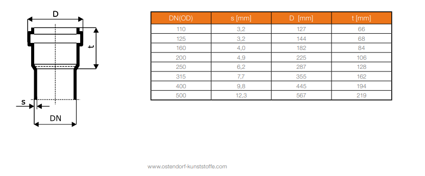

.... und hier die Maße für die KG-Rohre. Man könnte evtl. auch die Muffenseite mit den Aussparungen versehen, dann passt es noch besser.

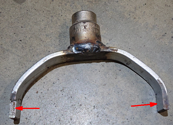

Sicher ist, dass das Werkzeug mit 22 mm damals an einem Ring passte. Dafür hab ich es ja gebaut und benutzt. Ein 9k CS M93-96 war es sicher. Ob der Ring original war? Keine Ahnung, vermutlich nicht.
Bei einer späteren 9k-Zerlegung zog ich als Gastschrauber siegessicher das Werkzeug aus der Tasche ... es passte nicht und wurde modifiziert. Weißt'e noch, Steini?
Beweisbild:
