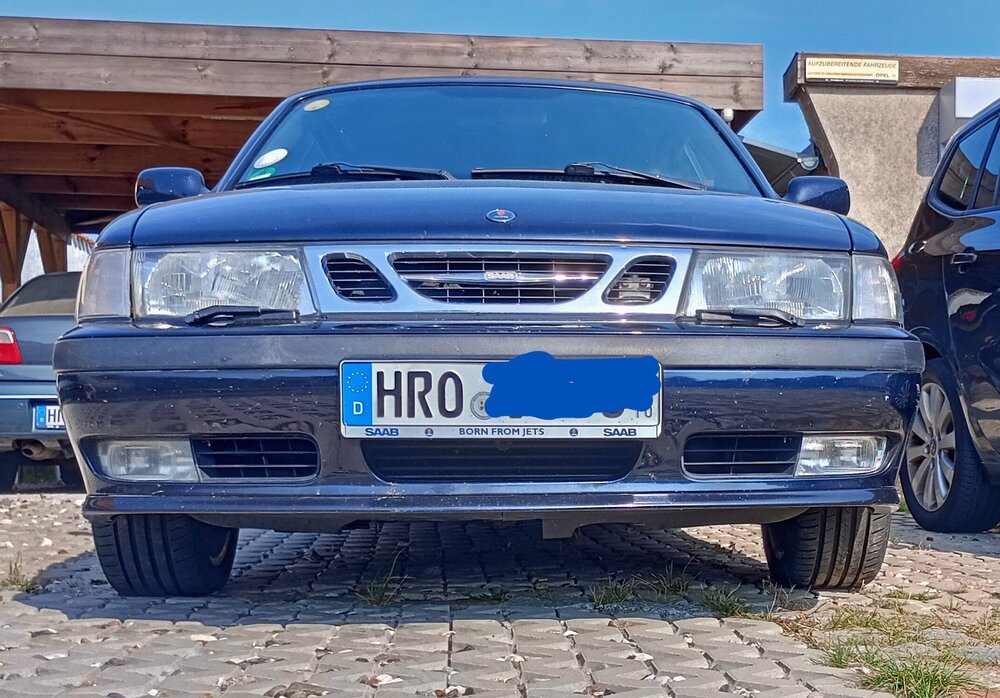

Ich habe im Zuge der Nachrüstung hellgelbe Leuchtmittel (Osram Allseason) einbaut.
Über den Effekt kann man aber sicher streiten...

Die Allseason sind erheblich weniger gelb, für mich aber ausreichend gelblich. Hatte die versuchsweise (in anderem Auto) auch mal als Fernlicht verbaut.
Bei den vollgelben 2600 K bin ich wegen § 52 (1) STVZO "dürfen mehrspurige Kraftfahrzeuge mit zwei Nebelscheinwerfern für weißes oder hellgelbes Licht ausgerüstet sein" skeptisch...

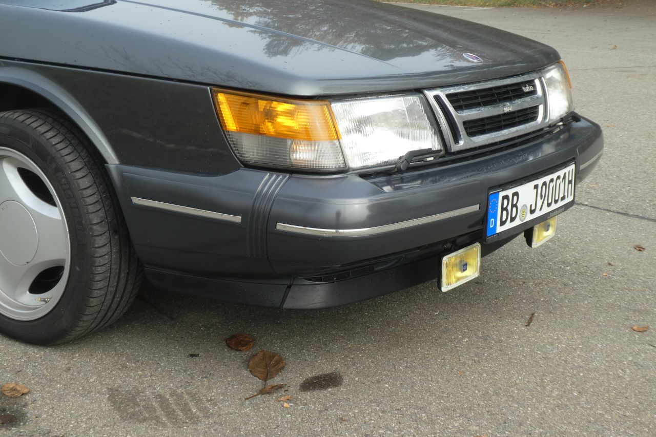

Bei den universellen Zusatzscheinwerfern ist die Streuscheibe gefärbt.
Ob die wirklich Vorteile haben kann ich nicht beurteilen, zuwenig Nebel und kein Vergleich mit den Weißen.
Mir gefällt gelb einfach optisch besser …
