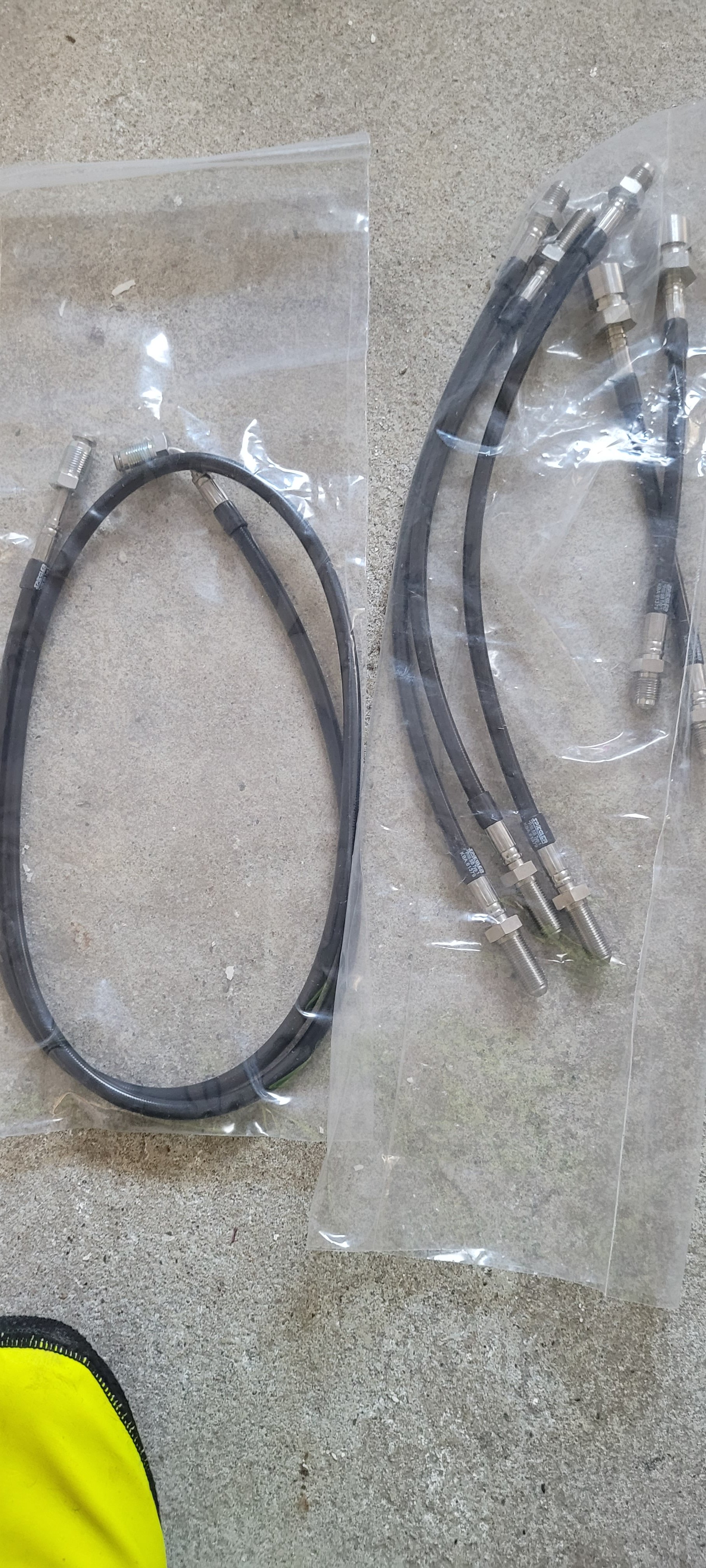

Die ABS-Version hat 5 Leitungen (4x Bremssattel / 1x Hinterachse),
die NON-ABS- Version 6 Leitungen (4x Bremssattel / 2x Hinterachse)
Nochmals: Der KUPPLUNGsschlauch hat mit dem ABS nichts zu tun!
Genau so ist es, auf den Bildern das Set:
