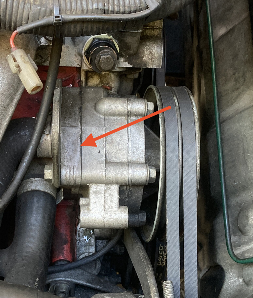

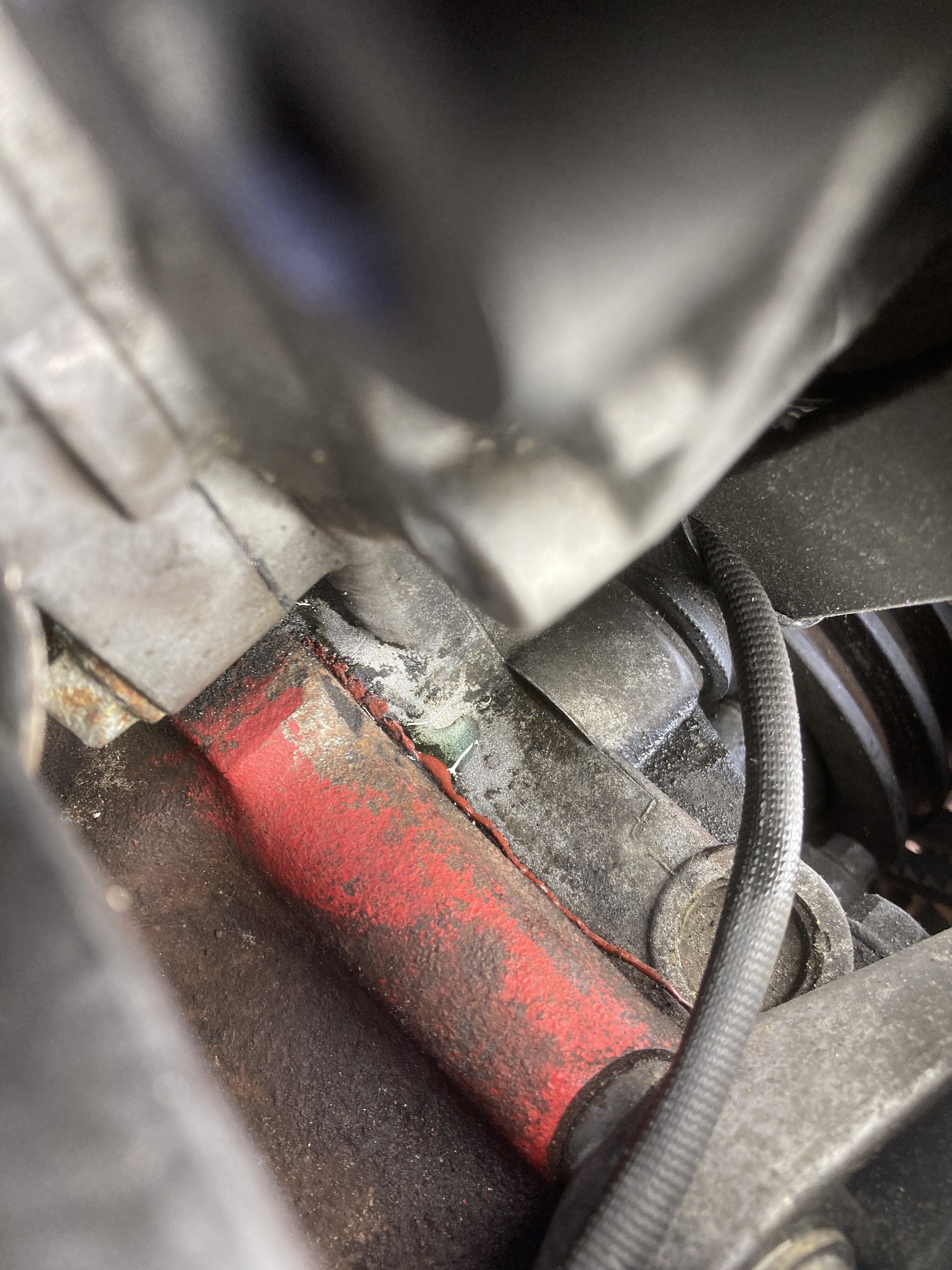

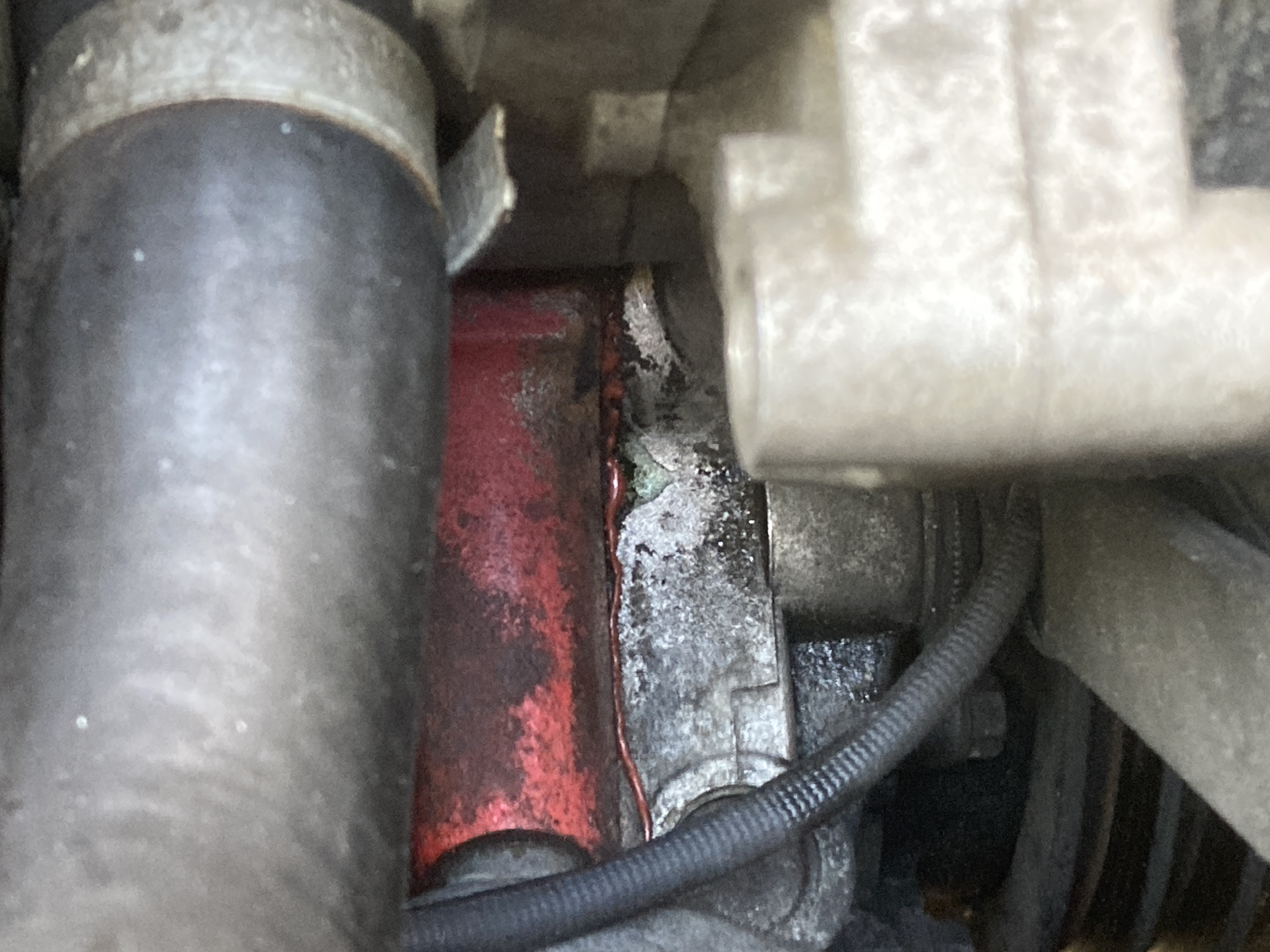

Ich habe das System etwas unter Druck gesetzt und KM sickert an der Nahtstelle zwischen Steuerdeckel (Stirndeckel) und Block direkt unterhalb der Kühlmittelpumpe. Auf dem ersten Foto kann man die Stelle sehen, wo das KM heraussickert.
Es ist klar, Motor muss raus und Deckel ab (toll:mad:), aber ich würde gerne andere Meinungen hören, von wo das KM kommen kann. Der grosse KM Kanal im Block ist doch deutlich tiefer positioniert. Kann das denn von da hochsteigen und herkommen?

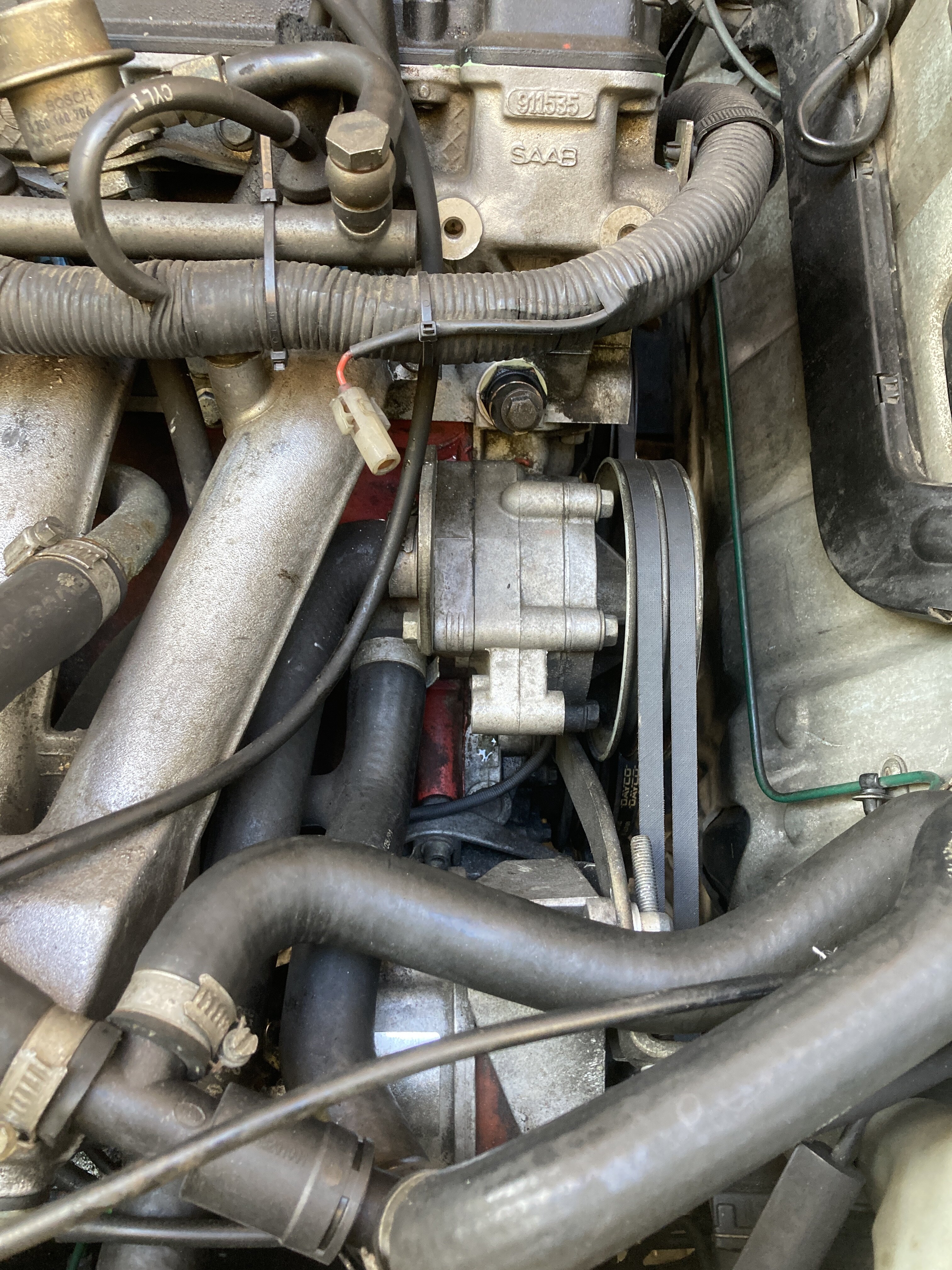

Die Bilder: 2x Detailaufnahme, eine "Übersicht", so dass klar ist, welche Stelle betroffen ist.

Ich würde erstmal auf eine tropfende WaPu tippen. Evtl. mal mit Spiegel von unten schauen.
Oder war der Tropfen dort an der Stelle direkt sichtbar am Wachsen?
Wäre auch meine erste Idee.
Dito, war auch mein erster Gedanke.
Zumal da unter dem Deckel doch sonst kein Kühlwasser ist? Der Deckel deckt doch dort nur den Kettenkasten ab.

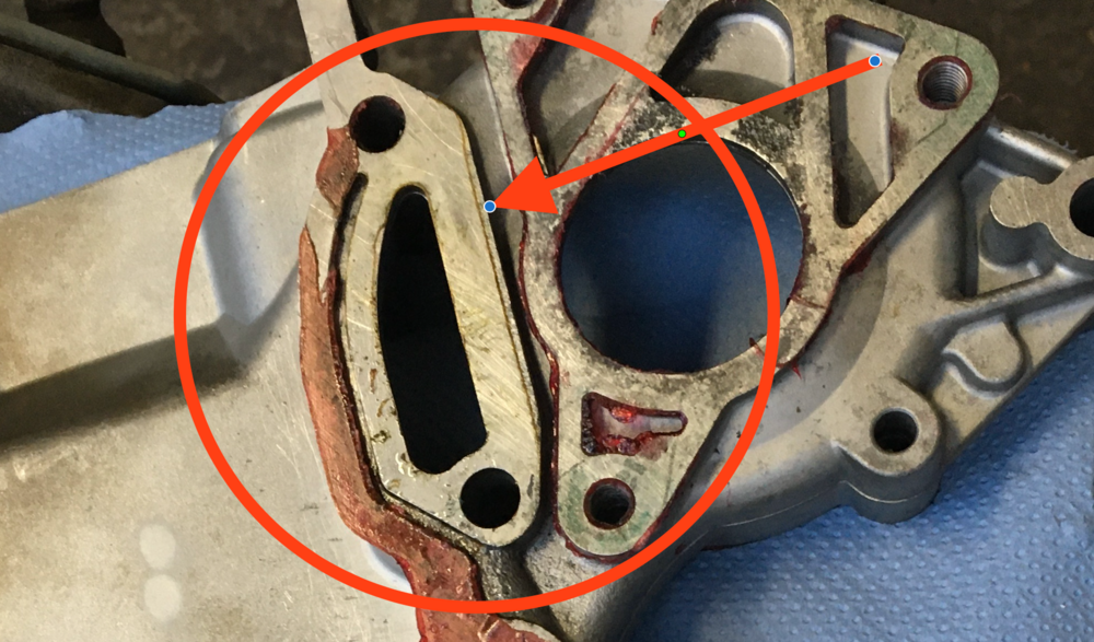

Aus dem Block nicht, allerdings verschliesst der Steuerdeckel an dieser Stelle einen Kanal.
Falls das Wasser also tatsächlich aus dieser Nahtstelle austritt muss der Deckel ab...und dazu noch entweder das Getriebe oder der Kopf.
VORHER würde ich aber checken ,ob nicht dieser Deckel die Ursache ist:
Bearbeitet von klaus
ja, allerdings einen Ölkanal...wenn da Wasser rauskommt ist das Problem.......größer.
Da ist kein Wasser, das von unten kommen könnte, muss von oben kommen.
Ich meine diese Fläche des Steuerdeckels

Also an der Pumpe kommt es nicht raus. Der Tropfen "wächst" genau an der Nahtstelle - unterhalb des Zylinderkopf, also im Bereich Block.
Ich habe auch geschaut, ob es an dem rückseitigen Deckel der WaPu rauskommt - negativ.
[mention=75]klaus[/mention] : Jo, ich denke, an der Position ist das: Die grosse, längliche Öffnung im Block ist doch ein Wasserkanal - oder?
Und wenn das so sein sollte, muss sicher der Deckel runter.

Ich korrigiere mich noch mal - ich habe mich in der Höhe geirrt, wo der Wasseraustritt scheinbar ist. Das ist ja noch deutlich unterhalb der Wassertasche, die Klaus eingekreist hat. Und weiter unten ist keine Wasserführung im Block oder im Steuerdeckel.
Das heisst, ich muss noch mal genauer suchen. Es könnte natürlich sein, dass in der Dichtung des Steuerdeckels irgendein Mini-Kanal in der Dirko-Masse entstanden ist. Eine Andere Möglichkeit ist, dass es doch an der Wapu/ hinterem Deckel rauskommt und sich entlang der Dirko Abdichtung einen fiesen Weg bahnt. Ich muss also noch mal so gut es geht das beobachten - ist aber sauschwer, da irgendwas zu sehen. Auf jeden Fall erneuere ich die Dichtungen der Wapu und des Deckels vorsichtshalber und beobachte weiter.
..der ist aber über 10cm von der Pfütze entfernt, und zwischen Pfütze und Wasserkanal liegt noch der Ölkanal. Siehs Dir einfach nochmal an.

So, ich will einmal berichten, was ich zur Abstellung der Inkontinenz getan habe - insbesondere auch zu der dubiosen Stelle.
Ich hatte Kühlmittelaustritt an drei Stellen: Unterm Auspuffkrümmer am Ablass aus dem Block, an der Drosselklappenvorwärmung und halt die komische Stelle wie oben beschrieben. Die beiden ersten Themen waren Fleissarbeit,vor allem die Ablassglocke war etwas mühselig, weil ich erst mal den Krümmer demontieren musste, damit man da anständig rankommt. Und die Drosselklappenvorwärmung ist auch fummelig.
Auf Rat von Rene habe ich dann die Wasserpumpe mit Rückdeckel entfernt. Das Entfernen der alten Dichtungen hat wohl von allem am längsten gedauert. Die WaPu hatte an einer Stelle an der Dichtfläche eine gewissen Abtrag an Material, das gefiel mir nicht ich habe dann eine neue Wapu eingebaut. Alles brav mit neuen Dichtungen.
Tja, es scheint nun dicht zu sein.
Ich vermute, Wasser ist tatsächlich an der Wasserpumpe oder am rückwärtigen Deckel ausgetreten und ist dann irgendwo an dem Dirko-Geschmodder durchgekrochen und dann an der "komischen" Stelle wieder ausgetreten. Ich vermute, hier haben die Kapillarkräfte etwas bewirkt.
