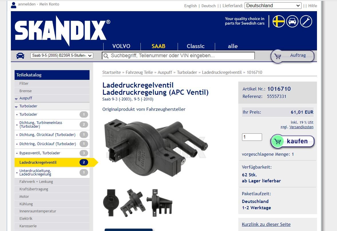

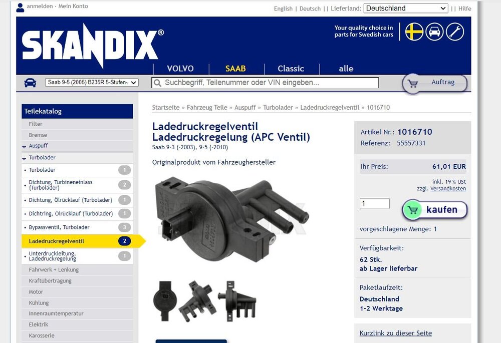

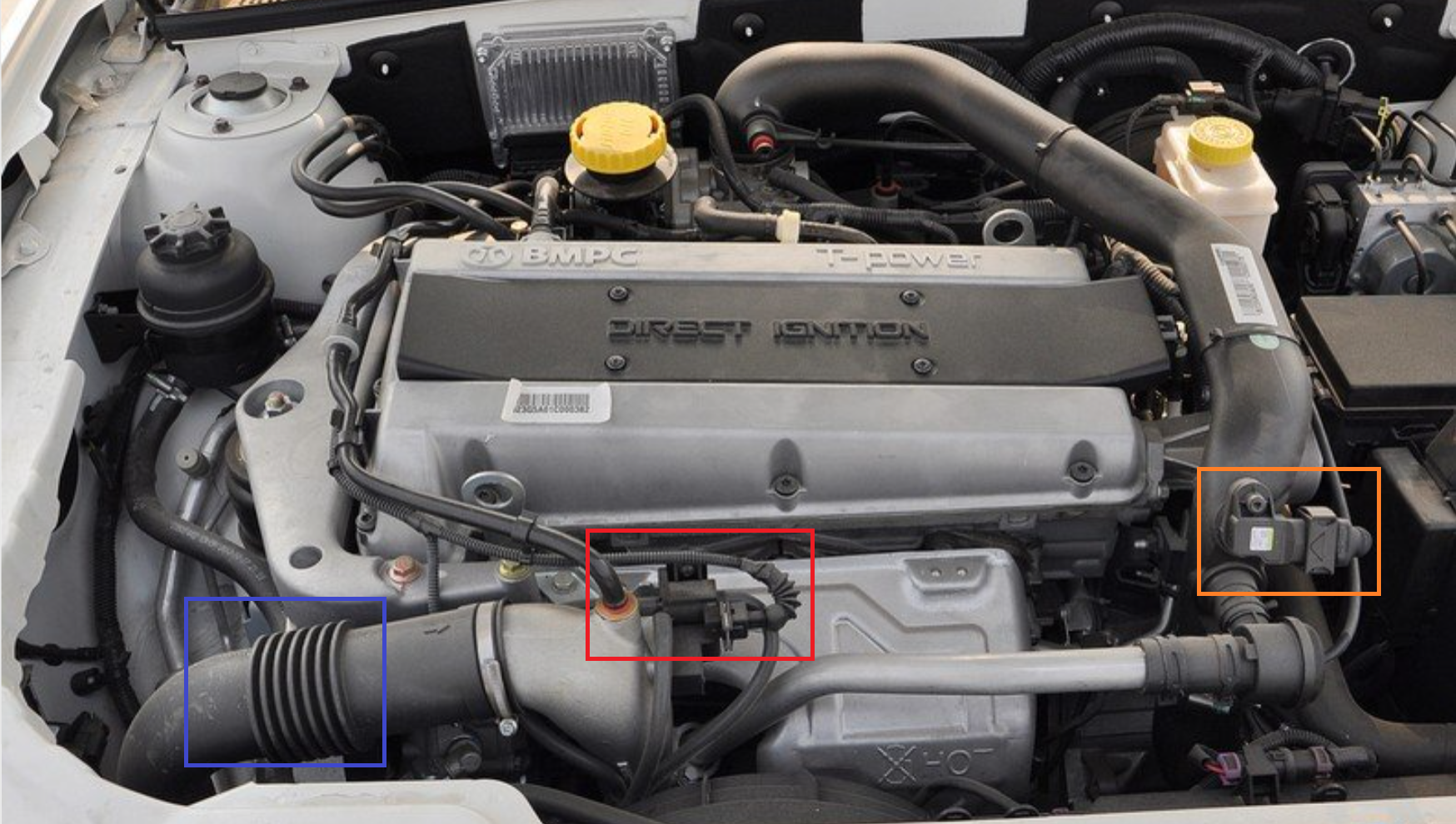

Jetzt stellt sich mir dir Frage: welches Ventil ist denn nun das Richtige?
Welches ist für den unrunden Lauf zuständig?
Das vorne welches runter zum Turbo geht?
Oder das, was hinten an der Spritzwand ist?
Das 2te ist das APC Ventil bis 2010 beim9-5

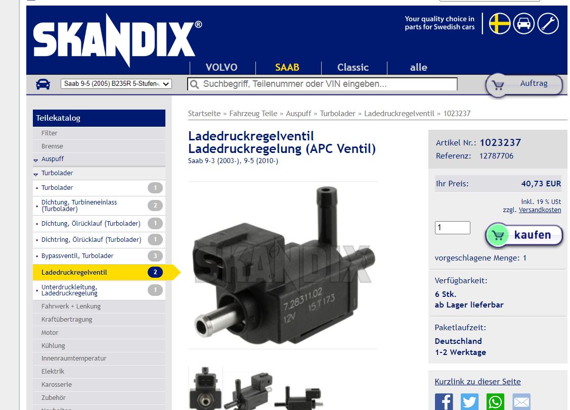

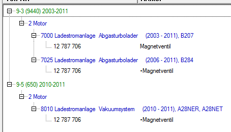

Das obere ist für die GM-Motoren B207/B284.
Das untere für die B2x5er Generation von Saab.

Das Ventil an Spritzwand ist die Steuerung des Bypassventils, Bypass soll öffnen bei hohem Ladedruck und schneller Gaswegnahme.
Hat aber auch nichts mit deinem Überschwingverhalten zu tun.

Typischer Fehler, wenn der Unterdruckschlauch am Bypassmagnetventil an der Spritzwand abrutscht....
biste sicher? bei meinem damaligen 2001er B235 R hatte ich so ein Teil an der Spritzschutzwand. Da ist mir so eine Hülse weggebrochen
Straft mich Lügen mein 2000er B234r hat beide Ventile das eine das jeder kennt, das andere wie Du beschreibst an der Spritzwand :-)
Kenne ich erst ab T7. Die T5 hat schlicht keine elektrische Ansteuerung dafür.
Ich glaube, hier unterliegst du einer optischen Täuschung.

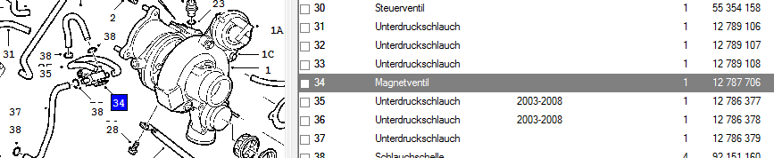

Was du meinst, ist das Steuerventil für das Turbo-Bypassventil, das beim B235 da an der Spritzwand sitzt und dem oben gezeigten in seiner Bauform sehr ähnelt - letzteres ist aber offenbar das APC-Ventil für die anderen Motoren:

Ich habe bei meinem Fahrzeug das verbaut, welches im 2. Bild von meinem ersten Beitrag zu sehen ist.
War mir nun aber nicht sicher, ob es das APC Ventil ist.
Habe jetzt ein neues bestellt.
Bei Aliexpress kostet so ein Teil übrigens 12 €. Bei Skandix 61.00
