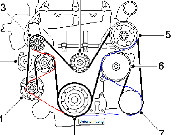

Hallo liebe Community!
Ich habe gerade eine neue Kühlwasserpumpe eingebaut - nur mein Keilriemen scheint jetzt viel zu lang zu sein ;)
Ich bekomme den einfach nicht mehr korrekt aufgefädelt… Das Handbuch des Autos war auch keine Hilfe, da alle 3 Zeichnungen nicht zu meinem Motor passen…
Könnt ihr mir mit einer Zeichnung helfen?
Liebe Grüße :)
Hier einmal der Riemen mit alles:
doc45716.pdf
Kleine Ergänzung:
Die Umlenkrolle #4 haben die neueren Motoren nicht mehr. Geht somit einfach von #3 zu #5. Dann ist der Riemen kürzer, damit das wieder passt.

Ganz ganz großes Dankeschön für all die Hilfen und Tipps! Hat jetzt geklappt - gibt ja an sich auch nur eine logische Position in der er sich gut spannen lässt, da war nicht der Keilriemen sondern mein Kopf verwurstelt 😉
Ja, man kann den Riemen nicht nur in einer falschen Position auflegen, so dass die Rollen trotzdem alle auf der richtigen Seite des Riemens laufen, rot und blau würden so auch gehen - ich meine rot ist mir auch schon passiert. :redface:
Aber zum einen passt dann die Länge nicht, und zum anderen, so wie du sagst, funktioniert der Spanner in der roten Variante nicht richtig, und bei blau wäre die Umschlingung an allen Riemenscheiben außer der Servo geringer.
