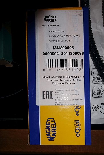

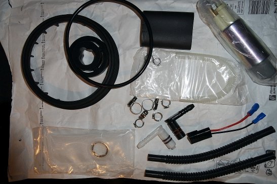

Anbei das Bild vom Repasatz; erfreulich ist, daß die Verschraubung enthalten ist. Die eigentliche Pumpe entspricht genau der zusätzlich abgebildeten MagnetiMarelli.
Die Schlauchschellen dieser Sets kenne ich als recht scharfkantig, ggf. also durch bessere ersetzen
Und ein passender Schauch scheint nicht dabei zu sein...oder nur nicht auf dem Bild?
Ohne diesen ist der Anschluss der Pumpe nicht möglich.

Dabei sind die beiden Schlauchstücke aus Kunststoff unten rechts im Bild und - schlecht sichtbar in der Plastiktüte - ein weiteres transparentes Schlauchstück
Klingt alles so, als wollte ich das dann nicht einbauen...
Du solltest Dir den bereits erwähnten Schlauch für Tank-Innenmontage aus NBR/NBR besorgen.
Vom o.g. Set benötigst Du nur die Pumpe, die Haltemanschette dafür und den neuen Dichtring.
