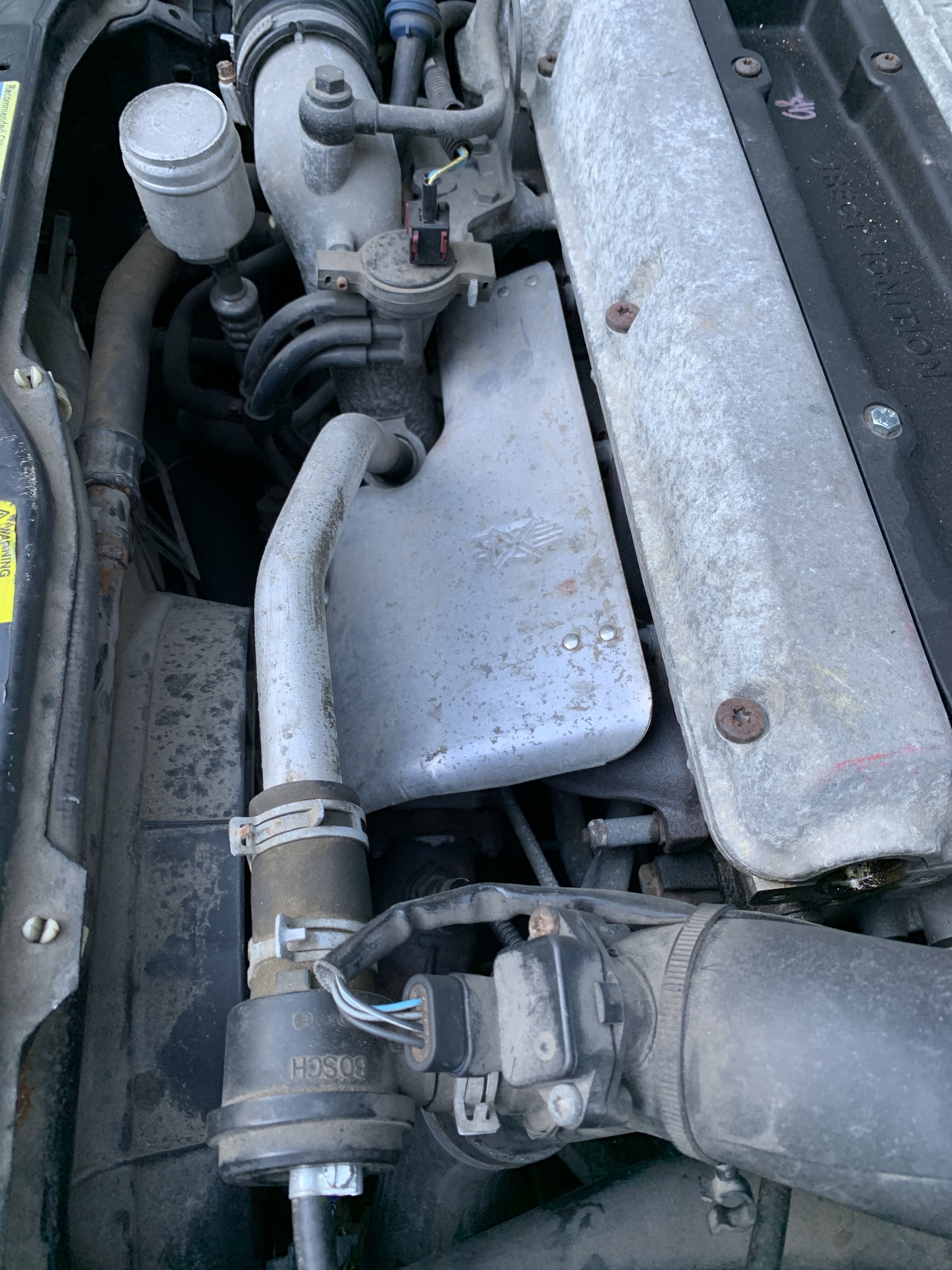

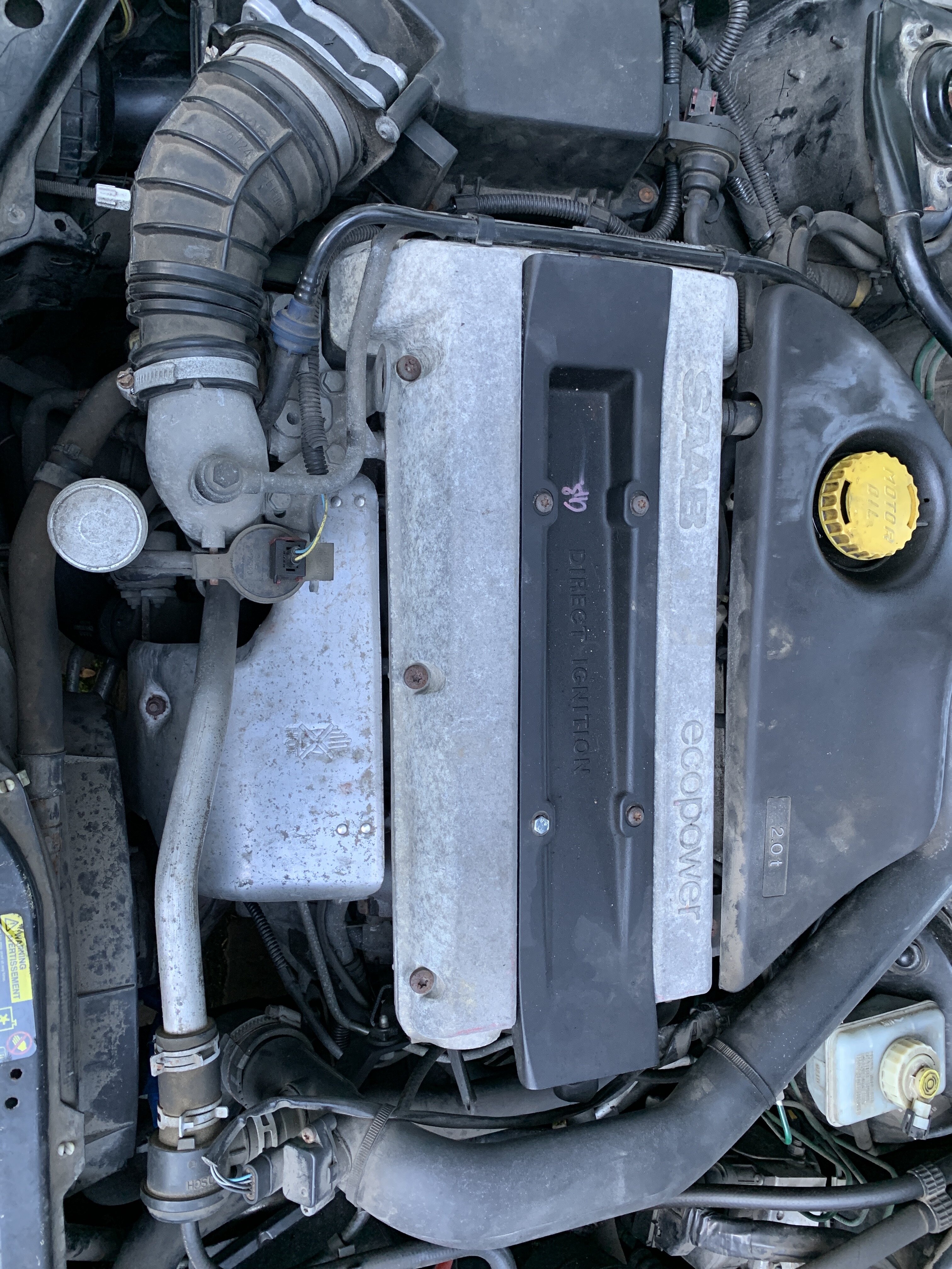

….so sieht es aus….

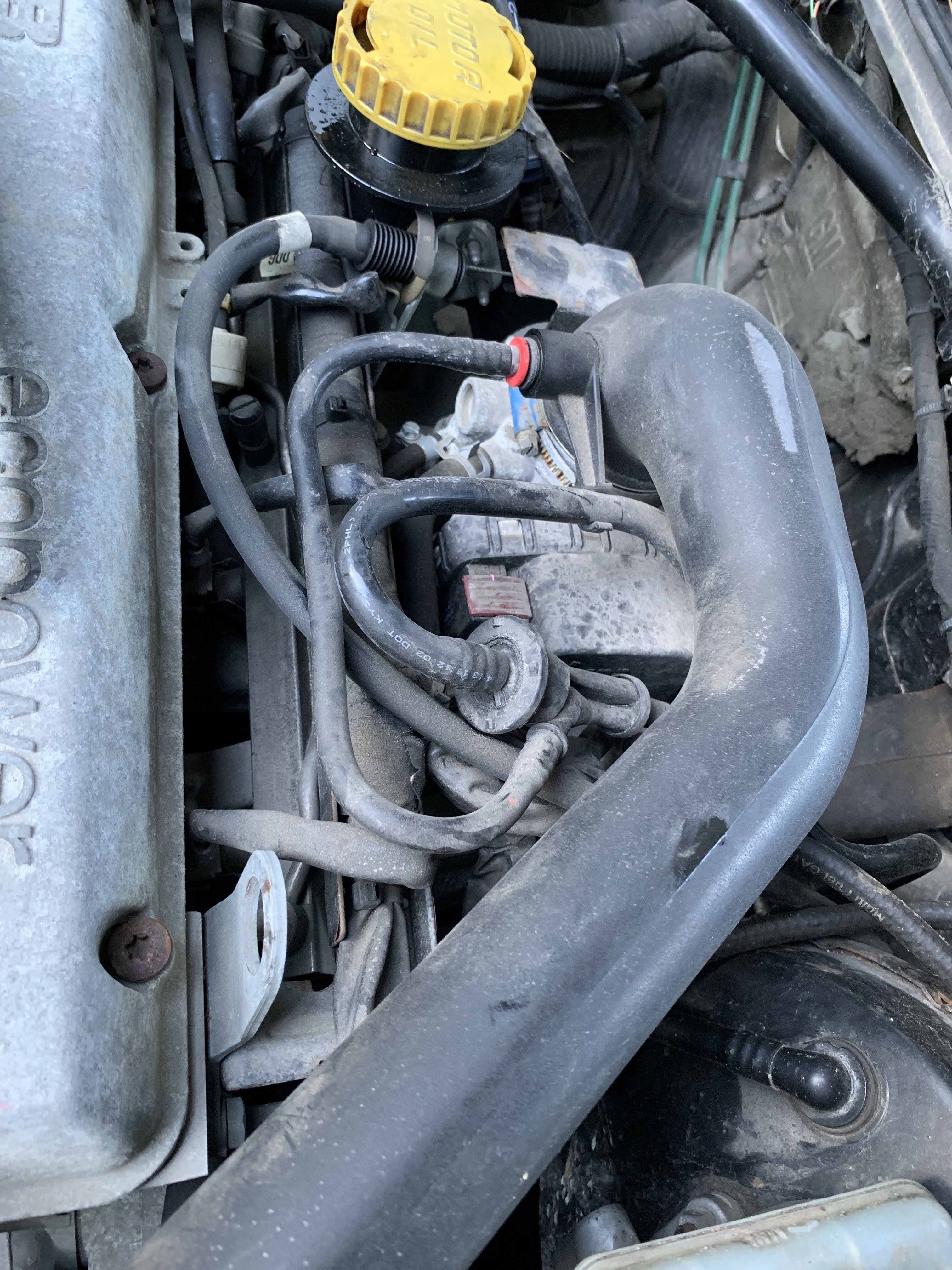

…und so
….T5 oder T7 ….keine Ahnung…..
Du hast T7. Siehe APC-Ventil, Druckrohr, DroKla, schwarze DI.
T5 liefen 2000 aus.
Hier ein Bsp. eines T5-Motors mit Halb-Cobra, Alu-Druckrohr, rote DI und weniger Geschläuche.
https://saab-cars.de/threads/saab-9-3-1-bj2000-154-ps-leistungssteigerung.86122/post-1723417
Auch der Luftfilter hat andere Maße.
PS: In deinem Motorrum sieht man einiges an Oxidation.
