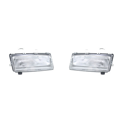

Zuerst mal schauen, wie alt und in welchem Zustand die Scheinwerfer sind.
Wenn die Streuscheiben zerschossen und die Reflektoren blind sind, nützt eine LED-Lampe auch nicht viel.
Am 17.2.2026 um 12:45, Urbaner hat gesagt:
Genau das ist ein Riesen Problem, die alten Reflektoren sind an der entscheidenden Stelle meist blind und da hilft nur eine Neuverspiegelung oder neue Scheinwerfer. Auf Michas Schrauberseite gibt es aktuell ein neues Video zum Thema LED, da zeigen wir so einen verbrannten 9-3 I Reflektor.
Wobei neue Scheinwerfer nicht die Universal Lösung ist, denn die brandneuen Nachbau Scheinwerfer vom 9000er von TYC sind schon im Sommer 2024 beim OSRAM LED Test aufgrund ihrer schlechten Qualität durchgefallen.
PS: Ich suche aktuell noch einen einzigen neuen linken Valeo Scheinwerfer für den 9000er Steilschnauzer! Wenn ich so etwas noch finde, kann der alte 9000er bei OSRAM getestet werden.
Wenn ihr so etwas im Keller habt, bitte einfach ne PN an mich oder eine Mail an webmaster@saab-club.de
