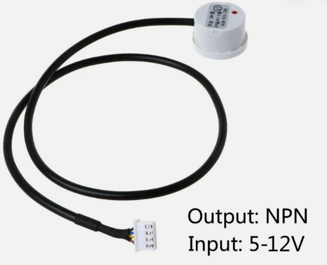

Nur mal so ne Idee, wie wäre denn sowas? Kein Loch bohren ... vielleicht ein Befestigungsproblem, aber vom Prinzip her vielleicht gar nicht so schlecht?
z.B hier
z.B hier
Interessant. Wenn die Beschreibung stimmt, dann arbeitet der induktiv. Damit sollte das Material von Behälter unproblematisch sein und auch keine vollflächige Anlage nötig sein.
Aber was ist "M" für ein Anschluss? Oder ist der Schalter potentialfrei und das ist dessen 2. Seite?
Der Platz (zum Aufkleben) auf dem Ausgleichsbehälter sollte ausreichen.
So wie ich das verstanden habe, wird da die Versorgungsspannung, z.B. 12V durchgeschaltet. Damit könnte man problemlos eine Warnlampe, auch LED, zum Leuchten bringen.
Über der Naht dürfte zu hoch sein, darunter zu tief. So wirklich überzeugt bin ich noch nicht davon.
Wenn ich es richtig gelesen habe, kann das Ding max 100 mA. Wäre also eher was für eine LED.
Aus meiner Sicht würde unten auch reichen. Kommt halt drauf an, wie das Ansprechverhalten ist. Wer probiert es aus ... ? : :smile:
Led als Anzeige würde ja auch völlig reichen.
Sollte genügend Sicherheit bringen und besser als den Behälter bohren zu müssen
