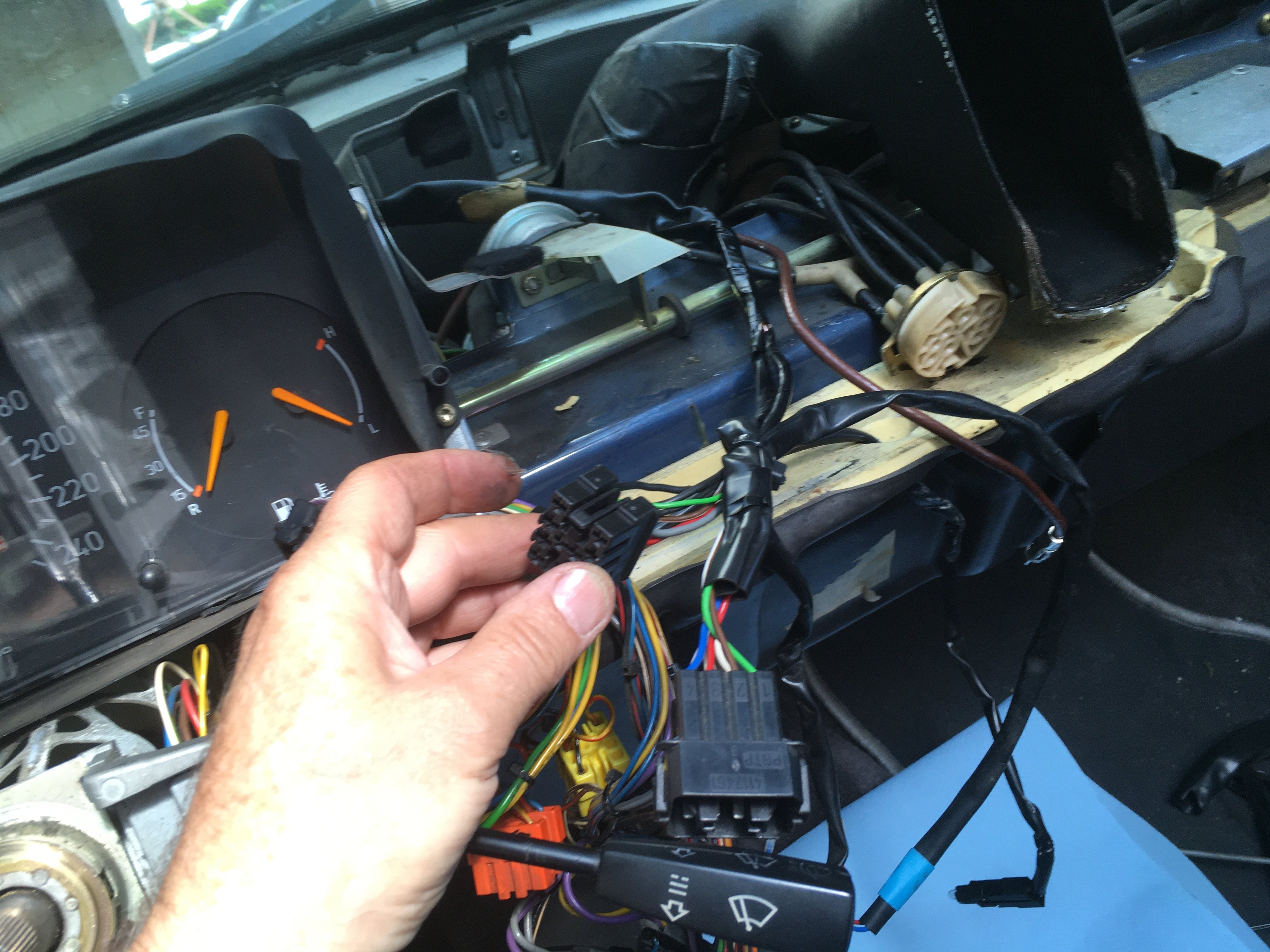

Ich habe seit 2022 einen 900/I MY87 Sedan 2dr Turbo 16v in meinem Besitz und mittlerweile stört mich meine Ankerbox und ich will endlich das Thema RADIO angehen. Leider hatte der finnische Vorbesitzer die gute alte...... "ISO Stecker brauch ich nicht, Mentalität" und die Kneifzange angesetzt und dann mit lüsterklemmen und Isotape sich da was zusammen gebastelt.
Ich selbst habe jetzt vor die ISO Stecker wieder anzulöten, bin aber in Sachen Elektrik nicht nur Anfänger sondern auch echt doof, weshalb ich auf der Suche nach einem "Plan" bin für den Kabelbaum bzw. einer Anleitung der Farben......

Einen soclchen schwarzen "Würfel" habe ich noch drin hängen, allerdings sind da bis auf 1 Kabel alle abgeknipst......
Wäre also ggf wirklich das einfachste, die würfel von einem Schlachter Kabelbaum abzunehmen und diese in meinen zu packen und dann in der Folge die Iso Stecker Adapter von oben zu nehmen .........

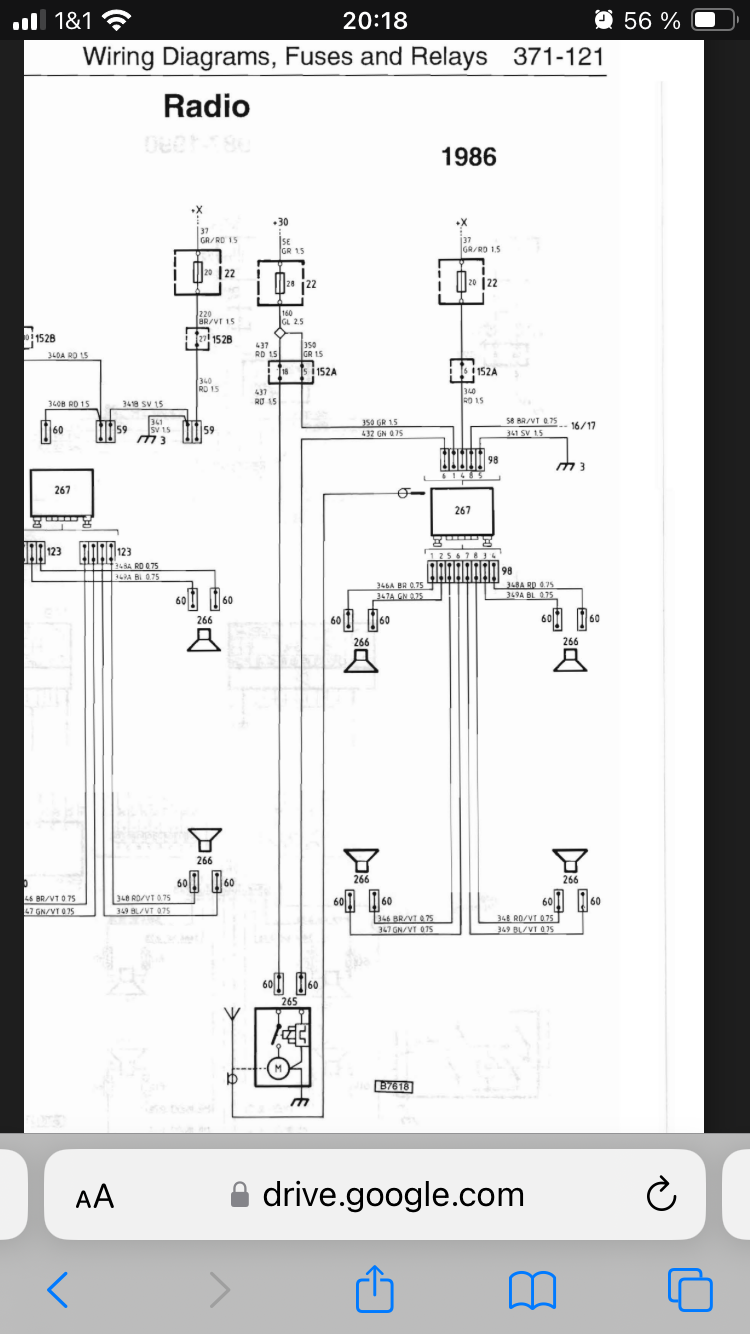

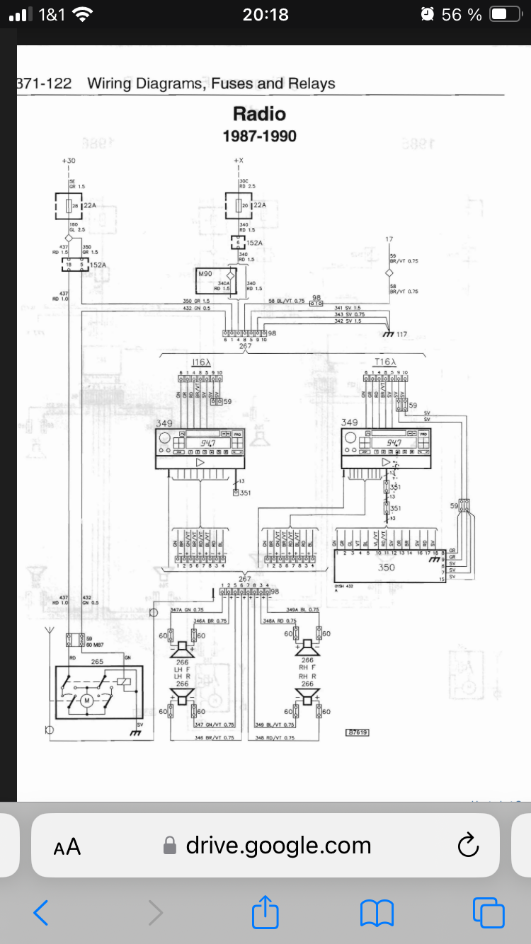

Mir fehlt halt grundsätzlich die Belegung des Kabelbaums im 900er.
Schau mal ab Kapitel 371-120 nach
ps: hattest Du den vor kurzem zum Kauf angeboten? Mit kommt der so sehr bekannt vor?!
DANKE!!!!! Das ist SUPER hilfreich!!!!!
