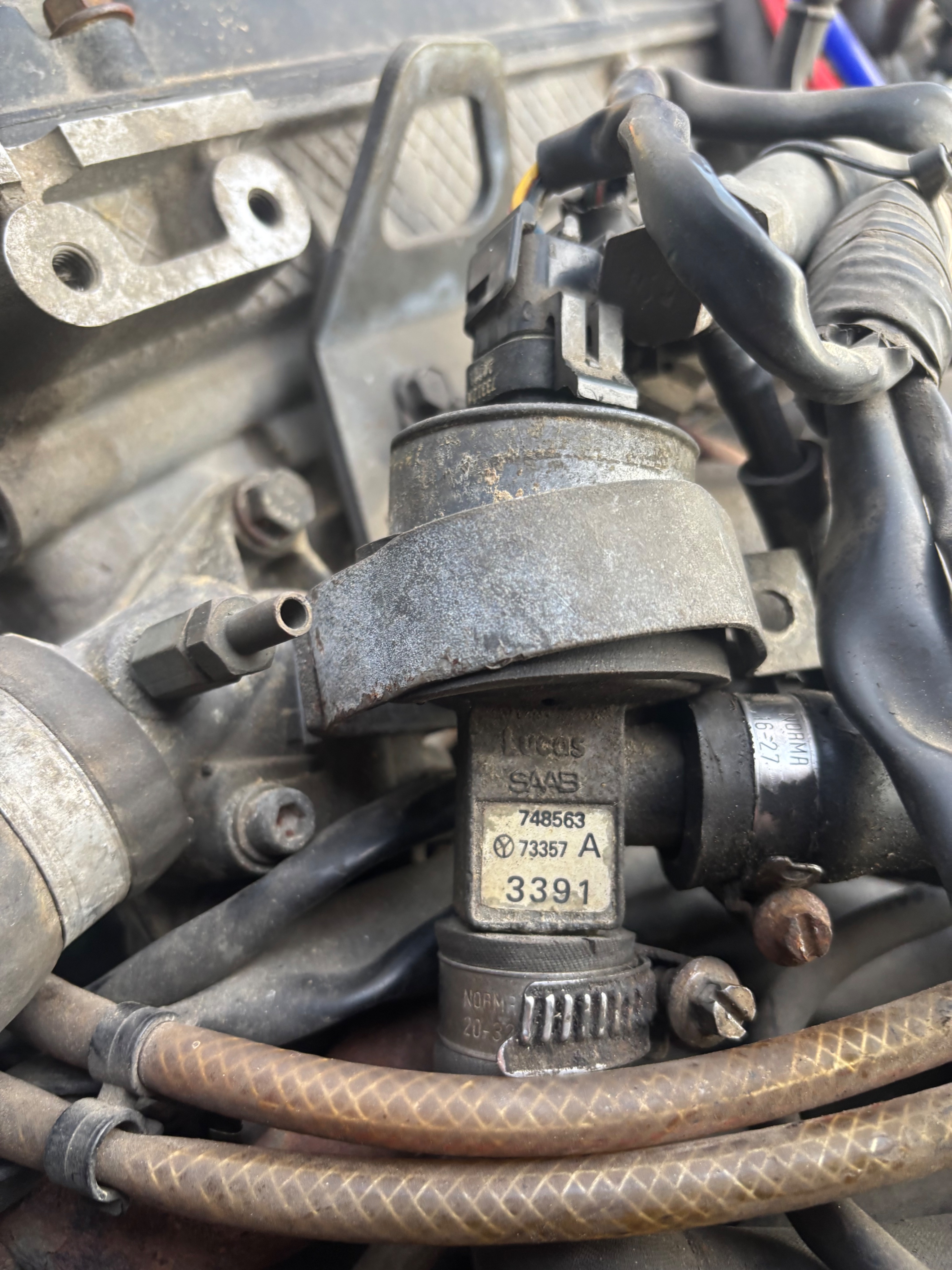

Ich beobachte seit Monaten dass mein 900/1 16v MY87 im Leerlauf manchesmal Hilfe durch leichtes Gas antippen braucht, weil die Drehzahl immer unter 1000 Touren teils bis ca 2-300, sackt.
Idee Leerlaufregler wechseln.
Hab ein gutes gebrauchtes Teil liegen und wollte den neulich (als ich den Druckschlauch der Kurbelgehäuseentflüftung getauscht habe) gleich mit wechseln.
Jetzt zur Frage:
Der ist Zustand ist ein Leerlaufregler angeschlossen mit einem Stecker mit 4 Pins.
Der neue hat einen anderen Anschlussstecker, der aber aus dem gleichen Strang kommend auch in meinem Motorraum unweit des Leerlaufreglers rumbamselt.
Frage: kann ich Plug and Play den einfach anschließen und austauschen oder ist das eher ungewöhnlich?

Jetzt müssten mal die Profis ran. Was mich wundert, dass wieso hast du einen Lucas Leerlaufegler? Lucas gab es meines Wissens nach nicht bei deinem Modelljahrgang. Ggf. hat da mal jemand einen falschen montiert (und am kabelstrang „gebastelt“) und deshalb hast du Probleme.
Soweit mir bekannt müsste da solch einer rein. Du hast doch eine Bosch Einspritzung, oder?
Das ist mehr als ungewöhnlich. Der 87er hat serienmäßig keinen Lucas-LLR sondern einen LLR von Bosch.
Da wurde offensichtlich einiges gemischt. Ist denn der Luftmassenmesser von Bosch oder auch von Lucas? Die Verkabelung ist auch nicht die von 1987, so einen 4-poligen Stecker gab es 1987 nicht.

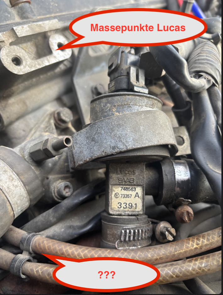

Bei der Gelegenheit könnte man die Masseleitungen der Einspritzung auch mal korrekt anschliessen, die gehören an die M8-Gewinde am Kopf. Und mich würde noch interssieren welche Funktion die beiden "GartenSchläuche" seit dem Umbau haben...

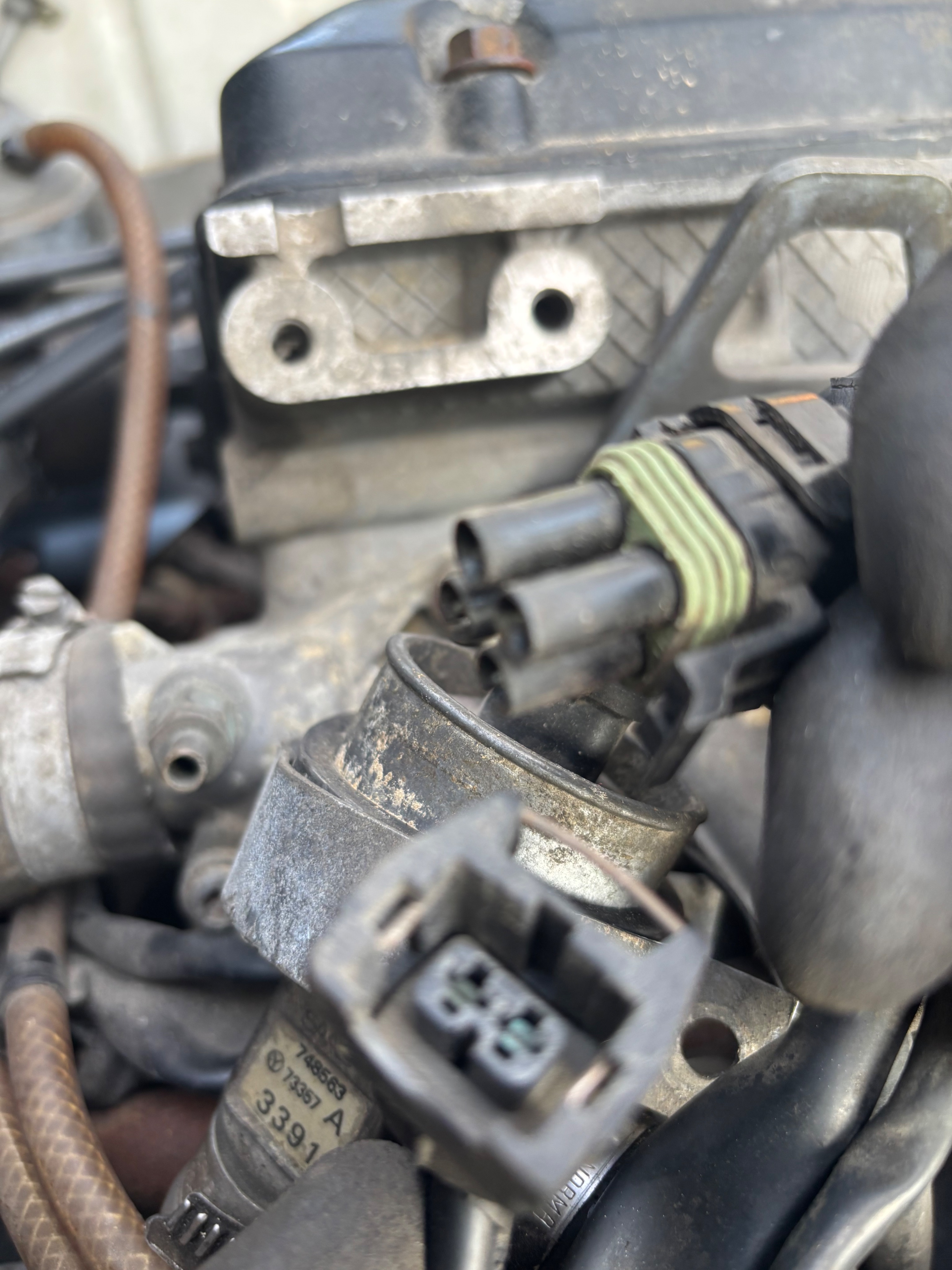

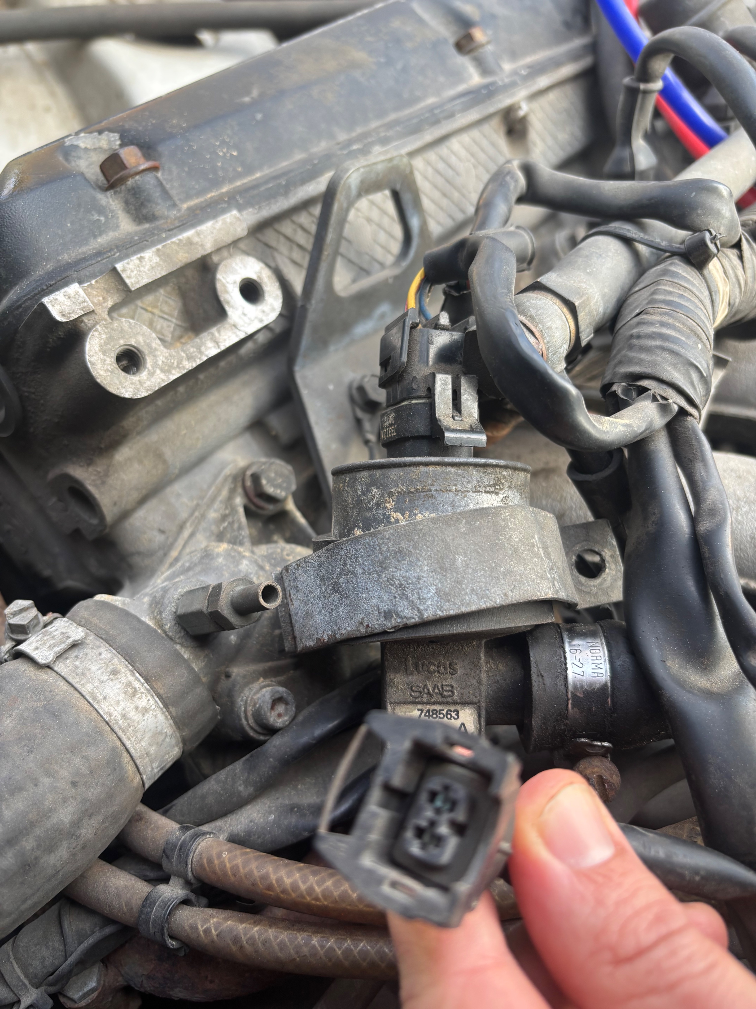

Der 4-fach-Stecker ist so richtig für den Lucas-Steller, ist ja auch ein 2poilger Schrittmotor. Den 2-fach-Stecker im 2. Bild müsste man erst einmal anhand der Kabelfarben eruieren wohin der gehört. (Wahrscheinlich der Bosch Regler der üblicherweise nur 2 Kabel benötigt.)
Und nebenbei: das sieht mir aber eher nach einem B202 statt einen B201 aus..:smile:
.... Den 2-fach-Stecker im 2. Bild müsste man erst einmal anhand der Kabelfarben eruieren wohin der gehört. (Wahrscheinlich der Bosch Regler der üblicherweise nur 2 Kabel benötigt.)
Ist wahrscheinlich der Stecker für das optionale (und hier nicht verbaute?) Kaltstart-Einspritzventil.

Danke euch allen für die Tipps und hinweise, das mit den Gartenschläuchen versuche ich mal zu erforschen, war ja nicht mein Umbau sondern von einem (irren?) Finnen.......
